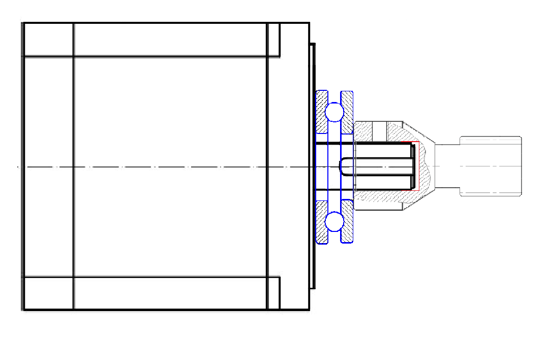

Редукторы, или прижимы для шестерни, не предназначены для лодырей. Ведь на эти механизмы нужно сначала сходить заработать, потом сходить купить... сверлить какие-то дырки и прочие мучения..... Задача тунеядца - давить сочка и трепаться..... одевая на вал, разумеется в теории, вместе с шестерней опорный подшипник. А иначе она его ушатает в первом же раунде, когда в фантазиях захочется космических скоростей.
Шестерня с опорным подшипником.png (10185 просмотров) <a class='original' href='./download/file.php?id=175010&mode=view' target=_blank>Загрузить оригинал (33.93 КБ)</a>

Стоят у меня такие колёса только косозубые на 12Нм 86х моторах, брали в даркстоне, сделаны такое ощущение что из Ст3, сам вал двигателя ничем кроме кобальтовых свёрел не берётся, а колёса можно гвоздём просверлить. Сверлил потому что одного установочного винта катастрофически не хватает для фиксации. Сейчас лежат и ждут своего часа 1.5Нм 86е с планетарками 10:1. Ещё эти колёса на осях с парными двигателями дают расчудесный резонанс и вообще очень шумные. В итоге да, качество обработки выше, но никакой редуктор это не заменит даже близко, даже громоздкие ременные 5:1 в сто раз лучше чем такие полумеры.
Re: Безопасная шестерня для вала шагового двигателя
PaulSan писал(а):Задача тунеядца - давить сочка
Из чего? :)
PaulSan
Сообщения: 48
Зарегистрирован: 15 дек 2019, 20:49
Репутация: -5
Сообщение PaulSan »
Argentum47 писал(а):Стоят у меня такие колёса только косозубые
Так у таких колёс диаметр больше в полтора раза, чем у прямых зубов... А изначально в этой теме мы пытаемся сделать диаметр шестерни меньше, чем даже у прямых зубов, только ещё и с косым зубом, т.е., она приблизительно должна быть в два раза меньше Вашей.
Argentum47 писал(а):установочного винта катастрофически не хватает для фиксации
И это тоже есть в вопросе темы, про 4 болта фиксации...
Argentum47 писал(а):Ещё эти колёса на осях с парными двигателями дают расчудесный резонанс и вообще очень шумные
Понятное дело, когда обороты слишком малы из-за большой шестерни.
Argentum47 писал(а):даже громоздкие ременные 5:1 в сто раз лучше чем такие полумеры
Не могу не согласиться, когда человек уже что-то испытал. Но, тема для шестерни непосредственно на вал. Я тут машу лопатками, пытаюсь создать шестерёнку, при поддержке здешних ребят, которая будет лучше, что выпускают серийно. А выпускают и продают шестерни, как мы с Вами выяснили, с грубейшими ошибками.

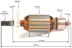

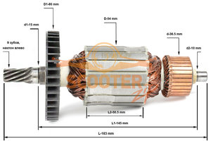

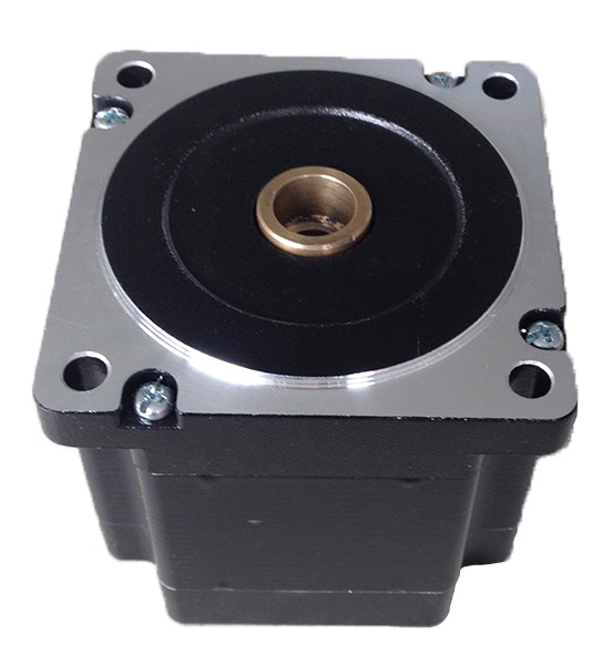

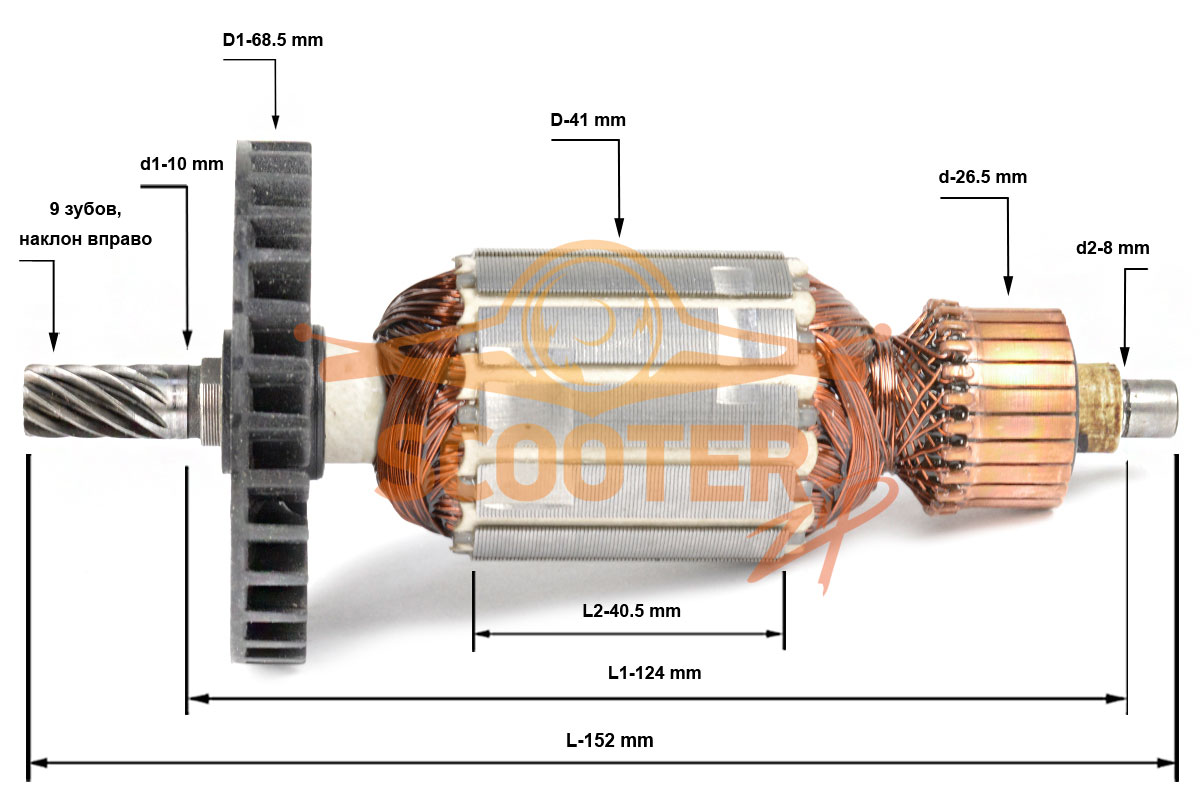

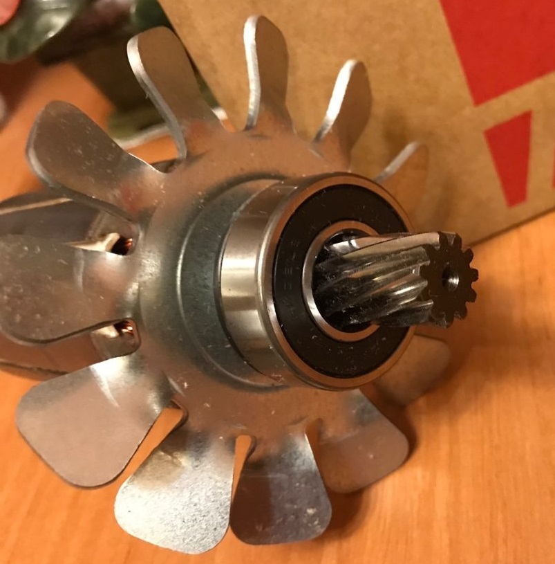

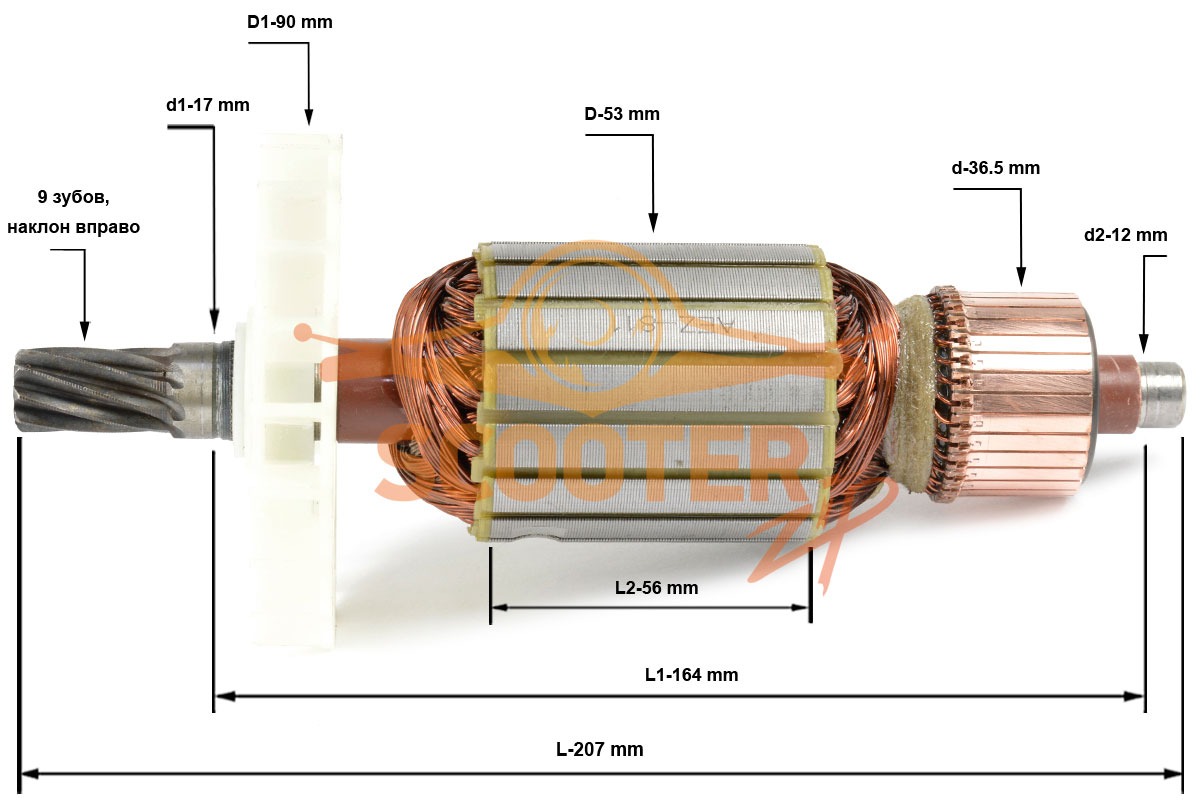

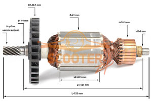

Леонид Владимирович писал(а):бывают шаговики с дуплом вместо вала, туда внутрь можно запихать что угодно, хоть кусок вала от мотора бытовой дрели с тремя зубьями и хорошим передаточным числом
вообще сначала пропустил слова про вал от дрели.... Только вот у них и угол наклона очень разный и вообще сторона наклона... и как это к серийной рейке примерить, незнай..., но,

interskol-m25-i-m30-2000v_krasn_.jpg (10104 просмотра) <a class='original' href='./download/file.php?id=175050&mode=view' target=_blank>Загрузить оригинал (116.66 КБ)</a>
makita-5604r-analog-510044-7.jpg (10104 просмотра) <a class='original' href='./download/file.php?id=175051&mode=view' target=_blank>Загрузить оригинал (114.37 КБ)</a>
makita-lh1040-lh1040f-ls1040-ls1040f-original.jpg (10104 просмотра) <a class='original' href='./download/file.php?id=175052&mode=view' target=_blank>Загрузить оригинал (123.06 КБ)</a>
23HS0401-K11-hollow-shaft-stepper-motor-nema.jpg по-моему, у них любовь...[attachment=0]6266939515 - копия.jpg
6266939515.jpg (10104 просмотра) <a class='original' href='./download/file.php?id=175053&mode=view' target=_blank>Загрузить оригинал (140.13 КБ)</a>
23HS0401-K11-hollow-shaft-stepper-motor-nema.jpg (10102 просмотра) <a class='original' href='./download/file.php?id=175054&mode=view' target=_blank>Загрузить оригинал (80.28 КБ)</a>

отдайте чтобы вам на самом валу зубы нарезали). Большие колёса с 30 зубами, кстати вообще тише воды ездят, никаких резонансов, а 14-зубые как трамвай по улицам саратова...

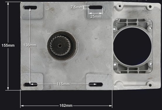

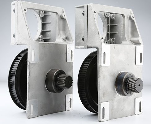

В связи с этим начал искать редукторы (нормальные готовые, ремённые), но к сожалению в России похоже никто их не производит, или я пока не нашел, нашел только заграничные варианты от CNCRouterParts, но стоят они 130-160$ и ждать хз сколько и с таможней хз что.
Может кто знает где в России заказать редукторы на рейку?? Подскажите?

"нормальный ременный редуктор" надо просто начертить и заказать у местного производителя, не шибко сложная штука. и точность космическая не требуется.
IvanDeft писал(а): ↑ Может кто знает где в России заказать редукторы на рейку?? Подскажите?
https://darxton.ru/catalog_section/reduktory-dlya-chpu/

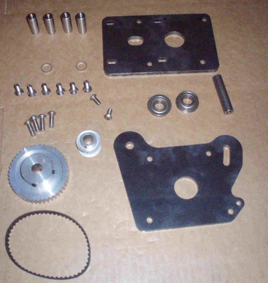

IvanDeft писал(а): ↑ нашел только заграничные варианты от CNCRouterParts, но стоят они 130-160$ и ждать хз сколько и с таможней хз что.
Редуктор две пластины, две шестерни, ремень и два подшипника FR8ZZ. ИЛИ готовый купить на тао 15$ за шт.
тао ссылка

1008.jpg (8175 просмотров) <a class='original' href='./download/file.php?id=187759&mode=view' target=_blank>Загрузить оригинал (72.95 КБ)</a>
red1006.jpg (8175 просмотров) <a class='original' href='./download/file.php?id=187760&mode=view' target=_blank>Загрузить оригинал (34.22 КБ)</a>
red1007.jpg (8175 просмотров) <a class='original' href='./download/file.php?id=187761&mode=view' target=_blank>Загрузить оригинал (33.47 КБ)</a>

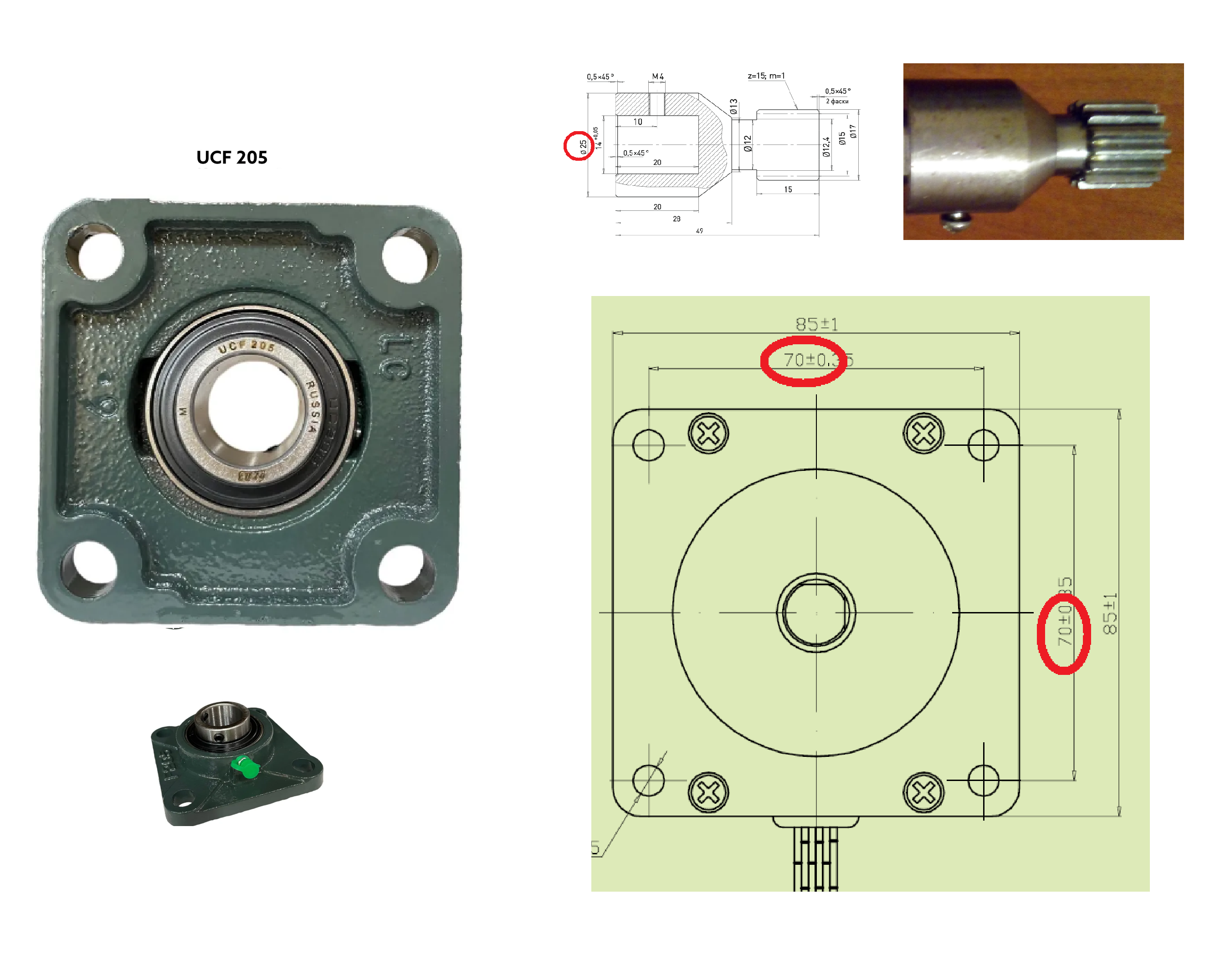

В продолжении темы вынести мусор из механики станка ‐ редукторы, прижимы и прочую пидерсию:
На данный момент, оптимальным решением для сохранения вала двигателя - увеличить сам вал двигателя, т.е., вместо 14мм диаметра использовать вал 19мм двигателя с фланцем 110мм. и длиной вала короче обычного (55мм) - 37мм., для меньшего рычага и инерции (в продаже имеются).
 Шестерня будет меньше вала двигателя в диаметре для нормального момента и оборотов двигателя.
Чтобы увеличить её ресурс, я предлагал увеличить длину зубьев с 15мм до 20-ти мм. В продаже имеется рейка
с длиной зубьев 22мм., модуль 1.25.
Зубья косые, для плавности. Шестерни и рейки с закалкой. При изготовлении, переход от зубьев до углубления вала не стачивать, не снимать фасок, оставить все канавки от фрезы для толщины и надёжности.
Чтобы исключить слом калёной малой шестерни, для её изготовления применить сталь пружинно‐рессорную.
Угловой шаг двигателя, вместо 1.8 град, использовать 1.2 для плавной работы на низких оборотах (имеются в продаже).
Стоимость изготовления такой шестерни, даже в штучном экземпляре, намного дешевле дешманского
редуктора, который является мусором потому, что расходует энергию на сопротивление со своей резиной,
подшипниками, большим рычагом и инерцией
PaulSan
Сообщения: 48
Репутация: -5
Сообщение PaulSan »
Подшипниковый узел UCF 205 имеет внутренний диаметр для оси 25 мм. Длина внутренней обоймы подшипника 34 мм. Расстояние между болтами крепления 70х70 мм.
При этом шестерня на вал шагового двигателя 86 мм, которая распространена в продаже, имеет наружный диаметр тела 25 мм, длина тела до зубьев 34 мм. У шагового двигателя 86 мм расстояние между болтами крепления 70х70 мм.
мне кажется, они будут счастливы вместе, чтобы не сломать вал мотора.
