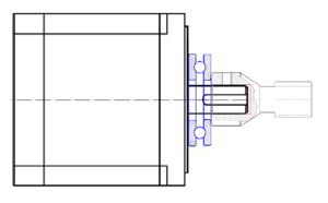

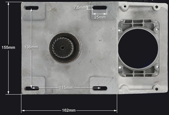

Редукторы, или прижимы для шестерни, не предназначены для лодырей. Ведь на эти механизмы нужно сначала сходить заработать, потом сходить купить... сверлить какие-то дырки и прочие мучения..... Задача тунеядца - давить сочка и трепаться..... одевая на вал, разумеется в теории, вместе с шестерней опорный подшипник. А иначе она его ушатает в первом же раунде, когда в фантазиях захочется космических скоростей.
Шестерня с опорным подшипником.png (10177 просмотров) <a class='original' href='./download/file.php?id=175010&mode=view' target=_blank>Загрузить оригинал (33.93 КБ)</a>

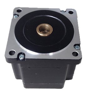

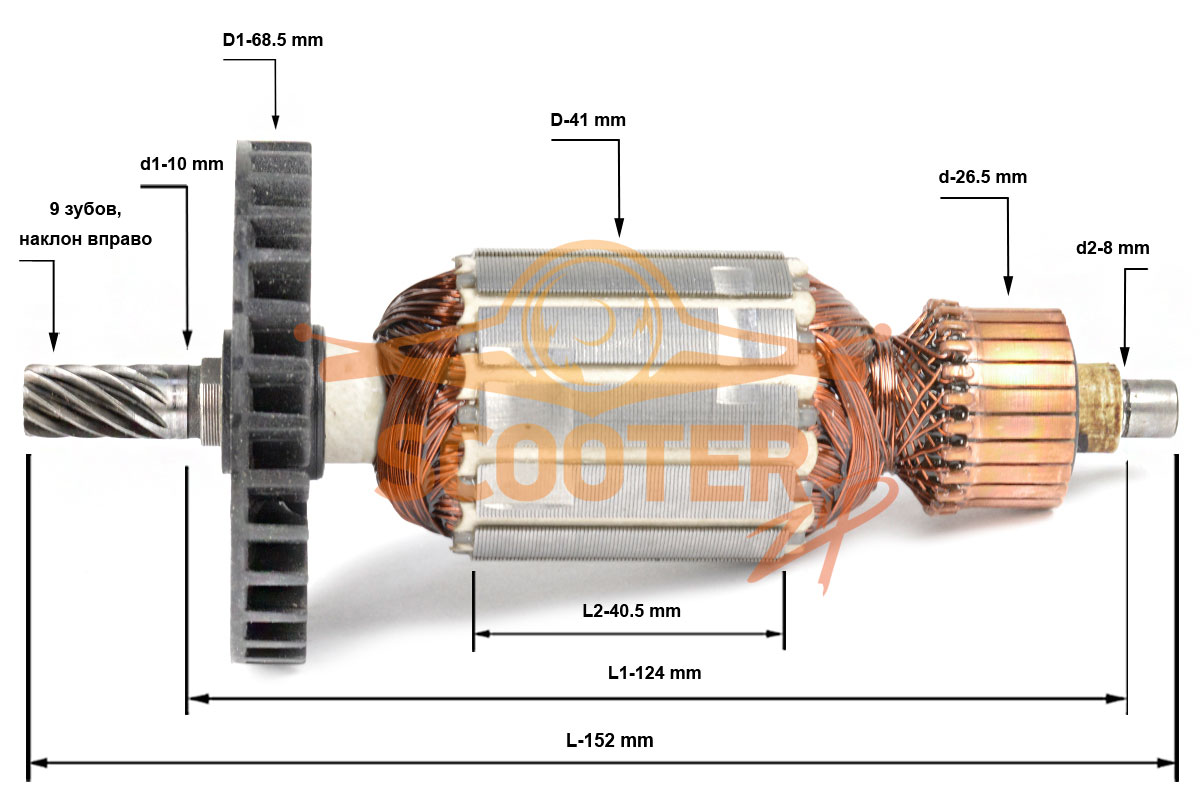

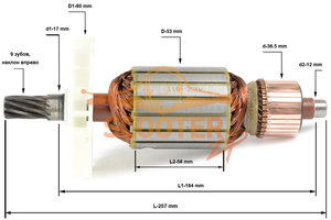

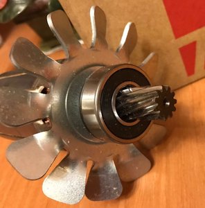

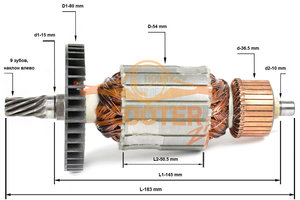

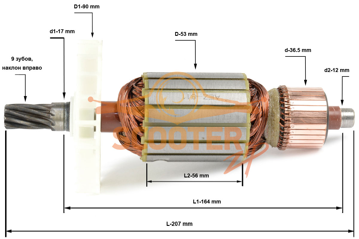

Леонид Владимирович писал(а):бывают шаговики с дуплом вместо вала, туда внутрь можно запихать что угодно, хоть кусок вала от мотора бытовой дрели с тремя зубьями и хорошим передаточным числом
вообще сначала пропустил слова про вал от дрели.... Только вот у них и угол наклона очень разный и вообще сторона наклона... и как это к серийной рейке примерить, незнай..., но,

makita-5604r-analog-510044-7.jpg (10096 просмотров) <a class='original' href='./download/file.php?id=175051&mode=view' target=_blank>Загрузить оригинал (114.37 КБ)</a>
makita-lh1040-lh1040f-ls1040-ls1040f-original.jpg (10096 просмотров) <a class='original' href='./download/file.php?id=175052&mode=view' target=_blank>Загрузить оригинал (123.06 КБ)</a>
23HS0401-K11-hollow-shaft-stepper-motor-nema.jpg по-моему, у них любовь...[attachment=0]6266939515 - копия.jpg
6266939515.jpg (10096 просмотров) <a class='original' href='./download/file.php?id=175053&mode=view' target=_blank>Загрузить оригинал (140.13 КБ)</a>
23HS0401-K11-hollow-shaft-stepper-motor-nema.jpg (10094 просмотра) <a class='original' href='./download/file.php?id=175054&mode=view' target=_blank>Загрузить оригинал (80.28 КБ)</a>

Леонид Владимирович писал(а):Однако не стоит забывать, что шестерня малого диаметра и изнашиваться быстрее будет
Т.е., не стоит забывать, что нужно выбросить все шестерёнчатые редукторы?...... ладно, надо подумать, как это хотя бы во сне реализовать...... Однако не стоит забывать, что любая большая шестерня имеет за собой ещё парочку трущихся и изнашивающихся деталей, веса, и прочего барахла

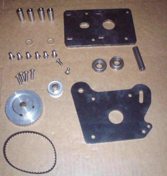

В связи с этим начал искать редукторы (нормальные готовые, ремённые), но к сожалению в России похоже никто их не производит, или я пока не нашел, нашел только заграничные варианты от CNCRouterParts, но стоят они 130-160$ и ждать хз сколько и с таможней хз что.
Может кто знает где в России заказать редукторы на рейку?? Подскажите?

"нормальный ременный редуктор" надо просто начертить и заказать у местного производителя, не шибко сложная штука. и точность космическая не требуется.

IvanDeft писал(а): ↑ нашел только заграничные варианты от CNCRouterParts, но стоят они 130-160$ и ждать хз сколько и с таможней хз что.
Редуктор две пластины, две шестерни, ремень и два подшипника FR8ZZ. ИЛИ готовый купить на тао 15$ за шт.

Для лучшего прижима без риска сломать можно ещё и подшипник на торец нацепить, если конструктив позволяет
