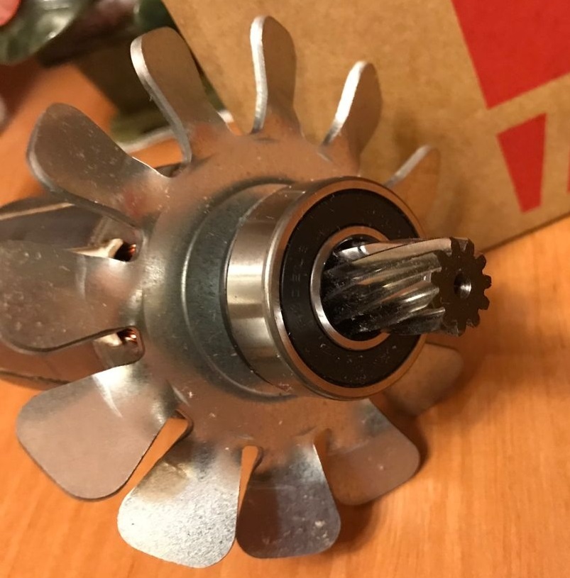

Леонид Владимирович писал(а):бывают шаговики с дуплом вместо вала, туда внутрь можно запихать что угодно, хоть кусок вала от мотора бытовой дрели с тремя зубьями и хорошим передаточным числом
вообще сначала пропустил слова про вал от дрели.... Только вот у них и угол наклона очень разный и вообще сторона наклона... и как это к серийной рейке примерить, незнай..., но,
"..победа будет за нами"
Вложение interskol-m25-i-m30-2000v_krasn_.jpg больше недоступно
interskol-m25-i-m30-2000v_krasn_.jpg (10100 просмотров) <a class='original' href='./download/file.php?id=175050&mode=view' target=_blank>Загрузить оригинал (116.66 КБ)</a>
makita-5604r-analog-510044-7.jpg (10100 просмотров) <a class='original' href='./download/file.php?id=175051&mode=view' target=_blank>Загрузить оригинал (114.37 КБ)</a>
makita-lh1040-lh1040f-ls1040-ls1040f-original.jpg (10100 просмотров) <a class='original' href='./download/file.php?id=175052&mode=view' target=_blank>Загрузить оригинал (123.06 КБ)</a>
23HS0401-K11-hollow-shaft-stepper-motor-nema.jpg по-моему, у них любовь...[attachment=0]6266939515 - копия.jpg
6266939515.jpg (10100 просмотров) <a class='original' href='./download/file.php?id=175053&mode=view' target=_blank>Загрузить оригинал (140.13 КБ)</a>
23HS0401-K11-hollow-shaft-stepper-motor-nema.jpg (10098 просмотров) <a class='original' href='./download/file.php?id=175054&mode=view' target=_blank>Загрузить оригинал (80.28 КБ)</a>

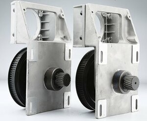

IvanDeft писал(а): ↑ нашел только заграничные варианты от CNCRouterParts, но стоят они 130-160$ и ждать хз сколько и с таможней хз что.
Редуктор две пластины, две шестерни, ремень и два подшипника FR8ZZ. ИЛИ готовый купить на тао 15$ за шт.
тао ссылка
Смысл этой темы
PaulSan писал(а): ↑ трепаться :clap:
1008.jpg (8171 просмотр) <a class='original' href='./download/file.php?id=187759&mode=view' target=_blank>Загрузить оригинал (72.95 КБ)</a>
red1006.jpg (8171 просмотр) <a class='original' href='./download/file.php?id=187760&mode=view' target=_blank>Загрузить оригинал (34.22 КБ)</a>
red1007.jpg (8171 просмотр) <a class='original' href='./download/file.php?id=187761&mode=view' target=_blank>Загрузить оригинал (33.47 КБ)</a>
