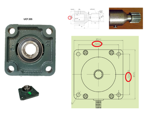

Безопасная шестерня для вала шагового двигателя
PaulSan
Сообщения: 48
Зарегистрирован: 15 дек 2019, 20:49
Репутация: -5
Re: Безопасная шестерня для вала шагового двигателя
Сообщение PaulSan »
Редукторы, или прижимы для шестерни, не предназначены для лодырей. Ведь на эти механизмы нужно сначала сходить заработать, потом сходить купить... сверлить какие-то дырки и прочие мучения..... Задача тунеядца - давить сочка и трепаться..... одевая на вал, разумеется в теории, вместе с шестерней опорный подшипник. А иначе она его ушатает в первом же раунде, когда в фантазиях захочется космических скоростей.
Шестерня с опорным подшипником.png (10178 просмотров) <a class='original' href='./download/file.php?id=175010&mode=view' target=_blank>Загрузить оригинал (33.93 КБ)</a>

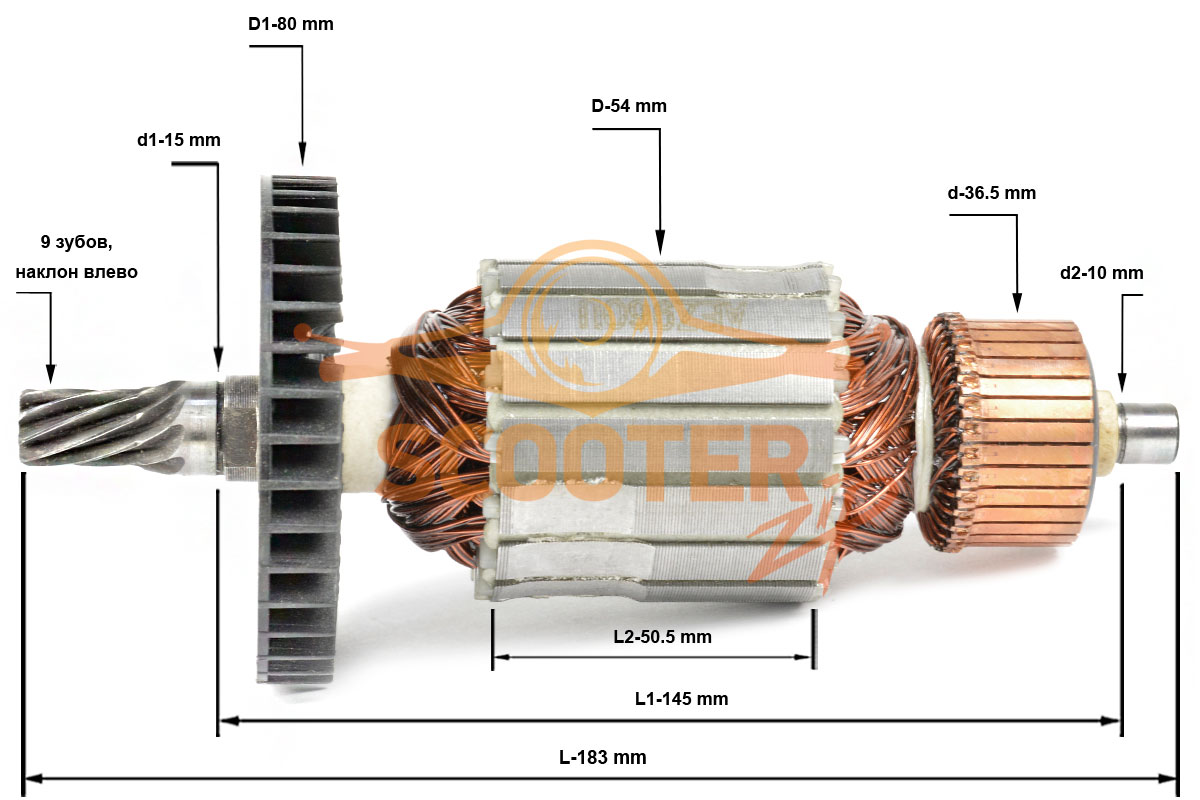

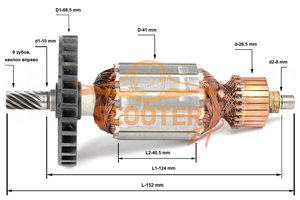

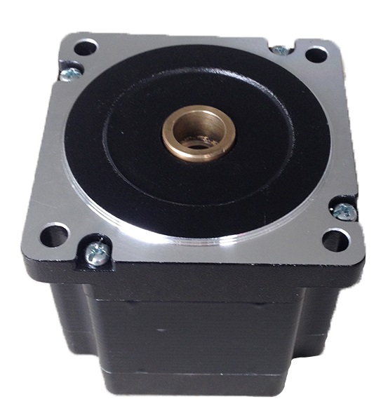

Леонид Владимирович писал(а):бывают шаговики с дуплом вместо вала, туда внутрь можно запихать что угодно, хоть кусок вала от мотора бытовой дрели с тремя зубьями и хорошим передаточным числом
вообще сначала пропустил слова про вал от дрели.... Только вот у них и угол наклона очень разный и вообще сторона наклона... и как это к серийной рейке примерить, незнай..., но,
"..победа будет за нами"
Вложение interskol-m25-i-m30-2000v_krasn_.jpg больше недоступно
interskol-m25-i-m30-2000v_krasn_.jpg (10097 просмотров) <a class='original' href='./download/file.php?id=175050&mode=view' target=_blank>Загрузить оригинал (116.66 КБ)</a>
makita-5604r-analog-510044-7.jpg (10097 просмотров) <a class='original' href='./download/file.php?id=175051&mode=view' target=_blank>Загрузить оригинал (114.37 КБ)</a>
makita-lh1040-lh1040f-ls1040-ls1040f-original.jpg (10097 просмотров) <a class='original' href='./download/file.php?id=175052&mode=view' target=_blank>Загрузить оригинал (123.06 КБ)</a>
23HS0401-K11-hollow-shaft-stepper-motor-nema.jpg по-моему, у них любовь...[attachment=0]6266939515 - копия.jpg
6266939515.jpg (10097 просмотров) <a class='original' href='./download/file.php?id=175053&mode=view' target=_blank>Загрузить оригинал (140.13 КБ)</a>
23HS0401-K11-hollow-shaft-stepper-motor-nema.jpg (10095 просмотров) <a class='original' href='./download/file.php?id=175054&mode=view' target=_blank>Загрузить оригинал (80.28 КБ)</a>

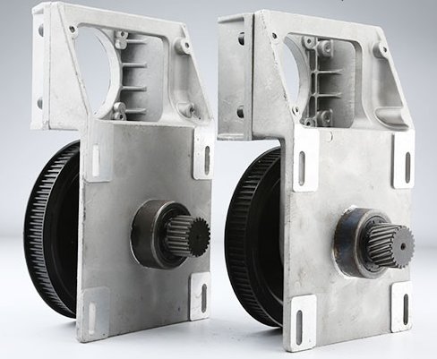

В связи с этим начал искать редукторы (нормальные готовые, ремённые), но к сожалению в России похоже никто их не производит, или я пока не нашел, нашел только заграничные варианты от CNCRouterParts, но стоят они 130-160$ и ждать хз сколько и с таможней хз что.
Может кто знает где в России заказать редукторы на рейку?? Подскажите?
alex_sar
Сообщения: 1421
Репутация: 315
Сообщение alex_sar »
"нормальный ременный редуктор" надо просто начертить и заказать у местного производителя, не шибко сложная штука. и точность космическая не требуется.
IvanDeft писал(а): ↑ Может кто знает где в России заказать редукторы на рейку?? Подскажите?
https://darxton.ru/catalog_section/reduktory-dlya-chpu/

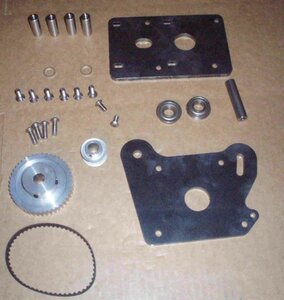

IvanDeft писал(а): ↑ нашел только заграничные варианты от CNCRouterParts, но стоят они 130-160$ и ждать хз сколько и с таможней хз что.
Редуктор две пластины, две шестерни, ремень и два подшипника FR8ZZ. ИЛИ готовый купить на тао 15$ за шт.
тао ссылка
Смысл этой темы
PaulSan писал(а): ↑ трепаться :clap:
1008.jpg (8168 просмотров) <a class='original' href='./download/file.php?id=187759&mode=view' target=_blank>Загрузить оригинал (72.95 КБ)</a>
red1006.jpg (8168 просмотров) <a class='original' href='./download/file.php?id=187760&mode=view' target=_blank>Загрузить оригинал (34.22 КБ)</a>
red1007.jpg (8168 просмотров) <a class='original' href='./download/file.php?id=187761&mode=view' target=_blank>Загрузить оригинал (33.47 КБ)</a>

PaulSan
Сообщения: 48
Репутация: -5
Сообщение PaulSan »
Подшипниковый узел UCF 205 имеет внутренний диаметр для оси 25 мм. Длина внутренней обоймы подшипника 34 мм. Расстояние между болтами крепления 70х70 мм.
При этом шестерня на вал шагового двигателя 86 мм, которая распространена в продаже, имеет наружный диаметр тела 25 мм, длина тела до зубьев 34 мм. У шагового двигателя 86 мм расстояние между болтами крепления 70х70 мм.
мне кажется, они будут счастливы вместе, чтобы не сломать вал мотора.
хорошо.png (5603 просмотра) <a class='original' href='./download/file.php?id=209576&mode=view' target=_blank>Загрузить оригинал (907.93 КБ)</a>
