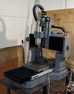

Заказал контроллер от WLDEV. Пока едет нужно установить линейки на портальный фрезер.
Думаю установить вниз считывающей головкой, что бы внутрь ни чего не летело. Корпус линейки поставлю на втулки, подниму над станиной.
В интернете не нашёл как ставить на портальник, ставят на колонные и токарные.
Критика, предложения?

Прикинул по Х.
PXL_20220401_163725040~2.jpg (2262 просмотра) <a class='original' href='./download/file.php?id=202549&mode=view' target=_blank>Загрузить оригинал (1.7 МБ)</a>
Re: Драйвер ШД + эл. линейка
Cvazist писал(а): ↑ Прикинул по Х.
Такого изврата я не встречал. Положи линейку на станину станка.

Сообщение Cvazist »
aftaev писал(а): ↑01 апр 2022, 21:25
1. Мешают конечники
2. Линейку тогда ложить "спиной" к шпинделю?
3. Почему изврат? Какая разница, стоит линейка с зазором в 1 мм от станины или 40 мм?
4. Можно под гофру поставить, станок очень не охота разбирать. Да и что то нужное отфрезеровать не будет возможности.
Cvazist писал(а): ↑ 2. Линейку тогда ложить "спиной" к шпинделю?
Да
Cvazist писал(а): ↑ 4. Можно под гофру поставить, станок очень не охота разбирать.
если влезет, ей там самое место
Сообщение Cvazist »
aftaev писал(а): ↑01 апр 2022, 21:50 Да
1 Это проба.
2. В линейку стружка не попадёт, а та что попадёт скатиться вниз и выпадет через резиновое уплотнение.
3. Концевики тогда надо переносить поверх линейки, делать кронштейны.
4. Кроме как "некрасиво" , не вижу проблемы.

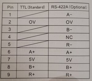

Макпосъёмка оптической линейки (2234 просмотра) <a class='original' href='./download/file.php?id=202551&mode=view' target=_blank>Загрузить оригинал (816.88 КБ)</a>
aftaev писал(а): ↑01 апр 2022, 21:52 Линейки с диф. сигналом или как в мануале называют RS422?
Непонятно.
Из описания для панели: Допустимый сигнал: квадратная волна TTL/EIA-442.
В описании линеек ни чего конкретного нет.
Как это проверить? Вскрытие крышки на линейке что то покажет? Или только 2х лучевой осциллограф?
PS: Должны подойти, из другого описания: Повышенная скорость передаваемого сигнала обеспечивается TTL логикой (тип сигнала - прямоугольные импульсы фаз A, B, Z с амплитудой 5В). Дискретность импульсов в несколько микрон (от 0,5 до 5) минимизирует погрешность измерения.
Возможно использование считывающей головки с RS-422 сигналом (присутствуют также фазы /А, /B, /Z).
TTL vs 422 : http://stankoservis.by/index.php/kunena ... ino-i-chpu
Cvazist писал(а): ↑ 4. Кроме как "некрасиво" , не вижу проблемы.
Подыми тогда повыше, чтоб лучше дребезжала как балалайка :)
Cvazist писал(а): ↑ Как это проверить? Вскрытие крышки на линейке что то покажет? Или только 2х лучевой осциллограф?
Крышку с считывающей головы поднять, посмотреть сколько проводков припаяно.
Cvazist писал(а): ↑ TTL vs 422 : http://stankoservis.by/index.php/kunena ... ino-i-chpu
Непонятно причем здесь форум?
Покупаю линейки в китае, продавец тебе предлагает на выбор кучу вариантов, с диф сигналом, без, на 5, 24в и тд...

Сообщение Cvazist »
aftaev писал(а): ↑01 апр 2022, 23:35 Подыми тогда повыше, чтоб лучше дребезжала как балалайка :)
Так что при зазоре в 1 мм, что 40 мм будет дребезжать.
Чтоб не дребезжала нужно к станине крепить без зазора и в нескольких точках. Но что то не видел такого варианта.

aftaev писал(а): ↑01 апр 2022, 23:35 Крышку с считывающей головы поднять, посмотреть сколько проводков
В разъёме распаяно 5 проводов. Под крышкой ни чего не видно.
20220402_140326.jpg (2187 просмотров) <a class='original' href='./download/file.php?id=202564&mode=view' target=_blank>Загрузить оригинал (742.08 КБ)</a>
TTL выход у этих линеек.
20220402_150902.jpg (2180 просмотров) <a class='original' href='./download/file.php?id=202567&mode=view' target=_blank>Загрузить оригинал (847.11 КБ)</a>

Поставил одну. Первый запуск по Х: https://youtube.com/shorts/U4zy4oWBVCk?feature=share

на плате диф. драйвер стоит, так что будет желание / необходимость можно и больше проводков распаять
Cvazist
Сообщения: 950
Репутация: 97
Сообщение Cvazist »
Duhas, спасибо.
Контроллер от WILDEV работает с TTL, так что всё нормально.
