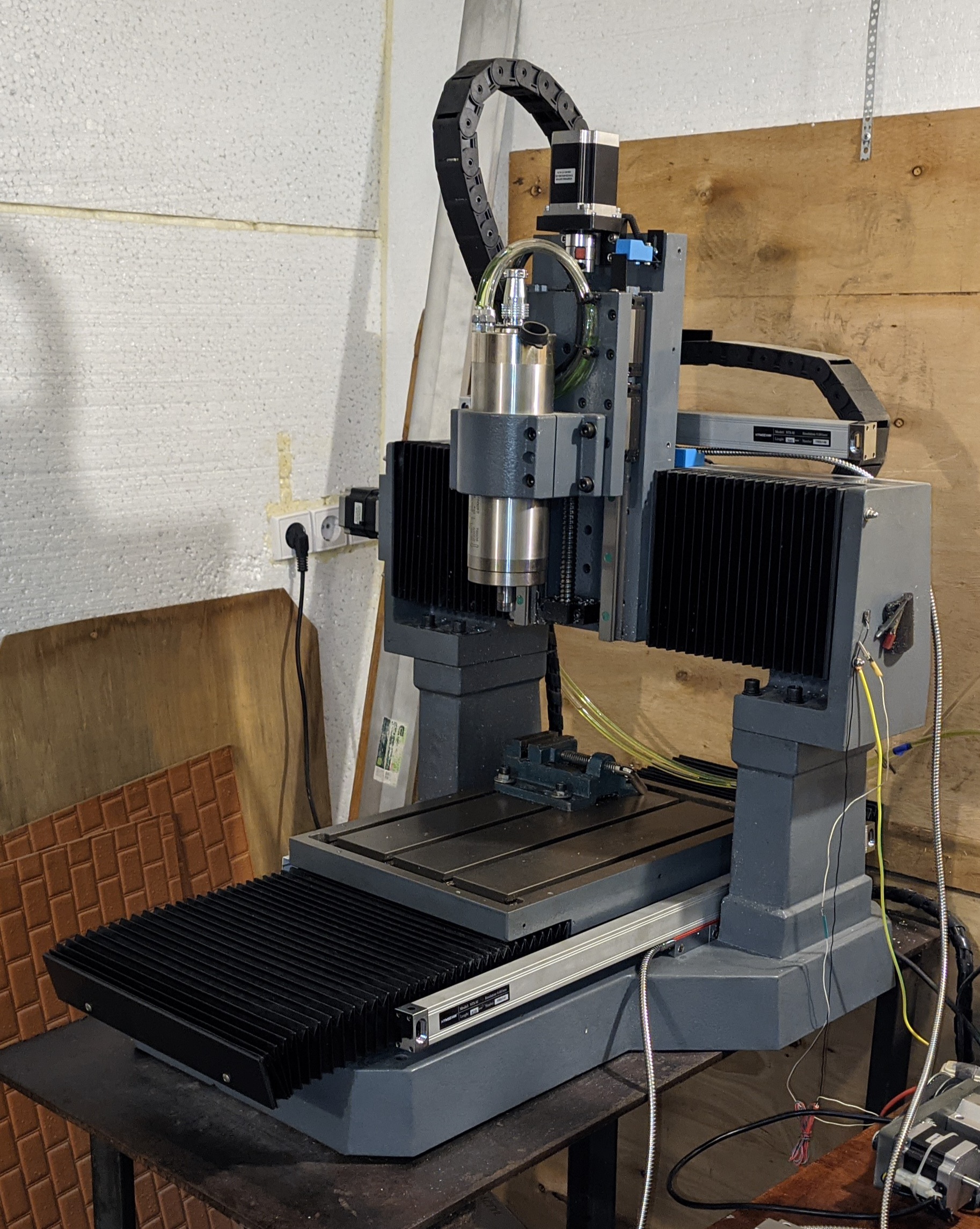

Заказал контроллер от WLDEV. Пока едет нужно установить линейки на портальный фрезер.
Думаю установить вниз считывающей головкой, что бы внутрь ни чего не летело. Корпус линейки поставлю на втулки, подниму над станиной.
В интернете не нашёл как ставить на портальник, ставят на колонные и токарные.
Критика, предложения?

Прикинул по Х.
PXL_20220401_163725040~2.jpg (2267 просмотров) <a class='original' href='./download/file.php?id=202549&mode=view' target=_blank>Загрузить оригинал (1.7 МБ)</a>
Re: Драйвер ШД + эл. линейка
Cvazist писал(а): ↑ Прикинул по Х.
Такого изврата я не встречал. Положи линейку на станину станка.

Сообщение Cvazist »
aftaev писал(а): ↑01 апр 2022, 21:25
1. Мешают конечники
2. Линейку тогда ложить "спиной" к шпинделю?
3. Почему изврат? Какая разница, стоит линейка с зазором в 1 мм от станины или 40 мм?
4. Можно под гофру поставить, станок очень не охота разбирать. Да и что то нужное отфрезеровать не будет возможности.
По У :
PXL_20220401_164823642~2.jpg (2257 просмотров) <a class='original' href='./download/file.php?id=202550&mode=view' target=_blank>Загрузить оригинал (629.28 КБ)</a>
Cvazist писал(а): ↑ 2. Линейку тогда ложить "спиной" к шпинделю?
Да
Cvazist писал(а): ↑ 4. Можно под гофру поставить, станок очень не охота разбирать.
если влезет, ей там самое место
Сообщение Cvazist »
aftaev писал(а): ↑01 апр 2022, 21:50 Да
1 Это проба.
2. В линейку стружка не попадёт, а та что попадёт скатиться вниз и выпадет через резиновое уплотнение.
3. Концевики тогда надо переносить поверх линейки, делать кронштейны.
4. Кроме как "некрасиво" , не вижу проблемы.
:thinking:

aftaev писал(а): ↑01 апр 2022, 23:35 Крышку с считывающей головы поднять, посмотреть сколько проводков
В разъёме распаяно 5 проводов. Под крышкой ни чего не видно.
20220402_140326.jpg (2192 просмотра) <a class='original' href='./download/file.php?id=202564&mode=view' target=_blank>Загрузить оригинал (742.08 КБ)</a>
TTL выход у этих линеек.
20220402_150902.jpg (2185 просмотров) <a class='original' href='./download/file.php?id=202567&mode=view' target=_blank>Загрузить оригинал (847.11 КБ)</a>

Поставил одну. Первый запуск по Х: https://youtube.com/shorts/U4zy4oWBVCk?feature=share
