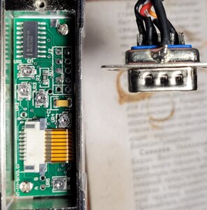

aftaev писал(а): ↑01 апр 2022, 21:52 Линейки с диф. сигналом или как в мануале называют RS422?
Непонятно.
Из описания для панели: Допустимый сигнал: квадратная волна TTL/EIA-442.
В описании линеек ни чего конкретного нет.
Как это проверить? Вскрытие крышки на линейке что то покажет? Или только 2х лучевой осциллограф?
PS: Должны подойти, из другого описания: Повышенная скорость передаваемого сигнала обеспечивается TTL логикой (тип сигнала - прямоугольные импульсы фаз A, B, Z с амплитудой 5В). Дискретность импульсов в несколько микрон (от 0,5 до 5) минимизирует погрешность измерения.
Возможно использование считывающей головки с RS-422 сигналом (присутствуют также фазы /А, /B, /Z).

Re: Драйвер ШД + эл. линейка
Cvazist писал(а): ↑ 4. Кроме как "некрасиво" , не вижу проблемы.
Подыми тогда повыше, чтоб лучше дребезжала как балалайка :)
Cvazist писал(а): ↑ Как это проверить? Вскрытие крышки на линейке что то покажет? Или только 2х лучевой осциллограф?
Крышку с считывающей головы поднять, посмотреть сколько проводков припаяно.

aftaev писал(а): ↑01 апр 2022, 23:35 Крышку с считывающей головы поднять, посмотреть сколько проводков
В разъёме распаяно 5 проводов. Под крышкой ни чего не видно.

Duhas
Сообщения: 1842
Репутация: 285
Откуда: Красноярск
Сообщение Duhas »
на плате диф. драйвер стоит, так что будет желание / необходимость можно и больше проводков распаять

Duhas, спасибо.
Контроллер от WILDEV работает с TTL, так что всё нормально.
