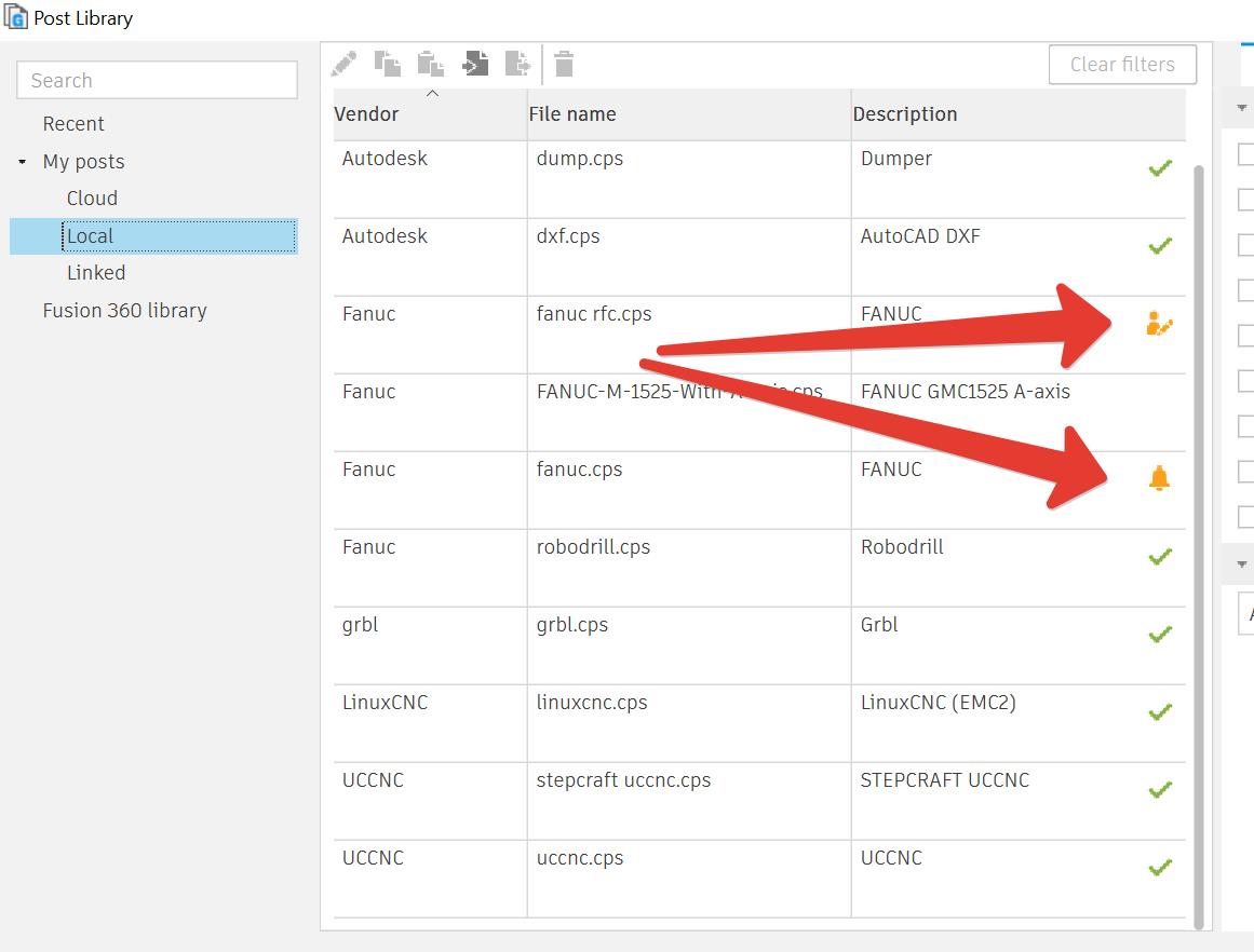

Да особо ничего не изменилось кроме визуалки... всё то же окно и те-же настройки справа, в феврале только сгруппировали настройки и новый формат их записи сделали внутри ПП, на их функционал не повлияло никак. (Updated all posts to use the new property definitions).
2021-11-21 20-10-22 NC Program  NCProgram53.jpg (7170 просмотров) <a class='original' href='./download/file.php?id=199801&sid=0af74b1a7047d8963823a009cdef1f2d&mode=view' target=_blank>Загрузить оригинал (297.08 КБ)</a>
из нового только синхронизация стандартных постов и кнопки-значки которые говорят о том что ППв библиотеке обновился, либо вы используете кастомизированную версию.
2021-11-21 19-52-10 Post Library.jpg (7173 просмотра) <a class='original' href='./download/file.php?id=199800&sid=0af74b1a7047d8963823a009cdef1f2d&mode=view' target=_blank>Загрузить оригинал (80.49 КБ)</a>

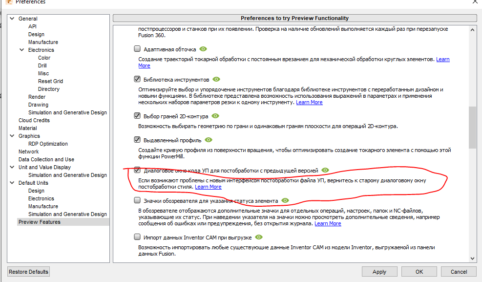

Re: Fusion 360
iMaks-RS писал(а): ↑ старый интерфейс был удобней на много..
в платной версии можно вернуться на старый вариант, если ты про это
Снимок.PNG (6920 просмотров) <a class='original' href='./download/file.php?id=200015&sid=0af74b1a7047d8963823a009cdef1f2d&mode=view' target=_blank>Загрузить оригинал (60.91 КБ)</a>
Снимок1.PNG (6920 просмотров) <a class='original' href='./download/file.php?id=200016&sid=0af74b1a7047d8963823a009cdef1f2d&mode=view' target=_blank>Загрузить оригинал (30.38 КБ)</a>
hmnijp
Сообщения: 1553
Репутация: 542
Откуда: Ульяновск
Re: Fusion 360
Сообщение hmnijp »
nik1 писал(а): ↑ в платной версии можно вернуться на старый вариант, если ты про это
Не на долго... старый интерфейс скоро совсем отключат... лучше привыкать к новому)
