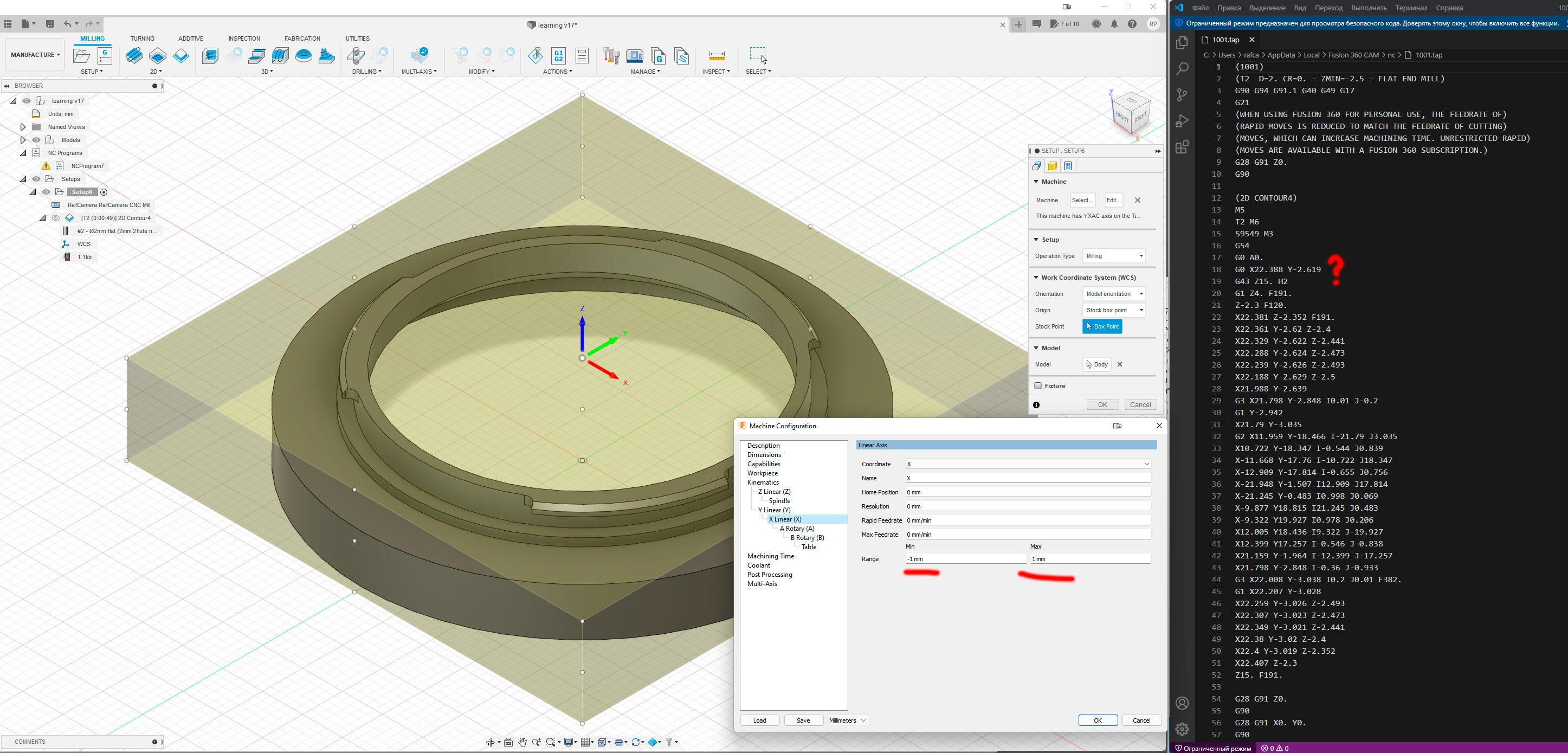

Что-то поменялось в построцессоре для LinuxCNC? Столкнулся со странным явлением.. задёшь ноль заготовки, но её фрезеровка начинается на много выше по Z.
Так-же поменяли интерфейс в разедел простроцессора.. не вижу, где можно включать/выключать некоторые параметры.. например для пульта RZNC включать или выключать G28 в УП.. Где-то есть актуальный разбор изменений... Или разде ПП тоже теперь за $$ доступен?
Ну карманы и контур стали как-то странно странно обрабатываться.. как будтно выключено G64.. постоянно скругления в 5мм при обработки углов фрезой 2мм.. что за дичь..

iMaks-RS писал(а): ↑ Что-то поменялось в построцессоре для LinuxCNC?
чеклист изменений стандартных постпроцессоров всегда есть в библиотеке. https://cam.autodesk.com/hsmposts?
iMaks-RS писал(а): ↑ Столкнулся со странным явлением..
Ничего связанного с этим в пп не менялось последние годы...
iMaks-RS писал(а): ↑ Где-то есть актуальный разбор изменений... Или разде ПП тоже теперь за $$ доступен?
Да особо ничего не изменилось кроме визуалки... всё то же окно и те-же настройки справа, в феврале только сгруппировали настройки и новый формат их записи сделали внутри ПП, на их функционал не повлияло никак. (Updated all posts to use the new property definitions).
2021-11-21 20-10-22 NC Program  NCProgram53.jpg (7206 просмотров) <a class='original' href='./download/file.php?id=199801&sid=a8c8a71acd857abbd0836a3dcdeae463&mode=view' target=_blank>Загрузить оригинал (297.08 КБ)</a>
из нового только синхронизация стандартных постов и кнопки-значки которые говорят о том что ППв библиотеке обновился, либо вы используете кастомизированную версию.
2021-11-21 19-52-10 Post Library.jpg (7209 просмотров) <a class='original' href='./download/file.php?id=199800&sid=a8c8a71acd857abbd0836a3dcdeae463&mode=view' target=_blank>Загрузить оригинал (80.49 КБ)</a>
iMaks-RS писал(а): ↑ Ну карманы и контур стали как-то странно странно обрабатываться.. как будтно выключено G64.. постоянно скругления в 5мм при обработки углов фрезой 2мм.. что за дичь..
Сами траектории не изменились, остальной вывод зависит от конкретного вашего ПП. Но коды G61/64 в дефолтном посте линукса вообще не выводятся... так что траектория в коде полностью такая же как и раньше... но этот код вы могли и ранее переключить в чпу, (включить режим постоянной скорости и изменить настройки допусков скруглений) и так оставить, он ведь модальный, и остается включенным (до перезапуска?) или пока вы новые настройки не впишите через MDI

hmnijp писал(а): ↑ Да особо ничего не изменилось кроме визуалки...
((( Глаз не сразу увидел разницу.. только на 24" мониторе... но всё равно.. какая-то дикость.. старый интерфейс был удобней на много..
Не все работают за мониторами 27" и 4К... на ноуте с 15" экраном - это просто "вырви глаз".. Похоже "свой волшебный мир" у дизингера интерфейсов..
hmnijp писал(а): ↑ Но коды G61/64 в дефолтном посте линукса вообще не выводятся
Тогда мне крайне не понятно.. как до сего дня у меня не было проблем.. либо в крайнейм обновлении 2.8.2 что-то поломали.. ((( Надо похоже снести девелоперскую версию и поставить релиз.. и не обновлять.. что-бы не было "открытий чудных", каждый раз после обновления.. а то что не обнова - то приколы через раз..

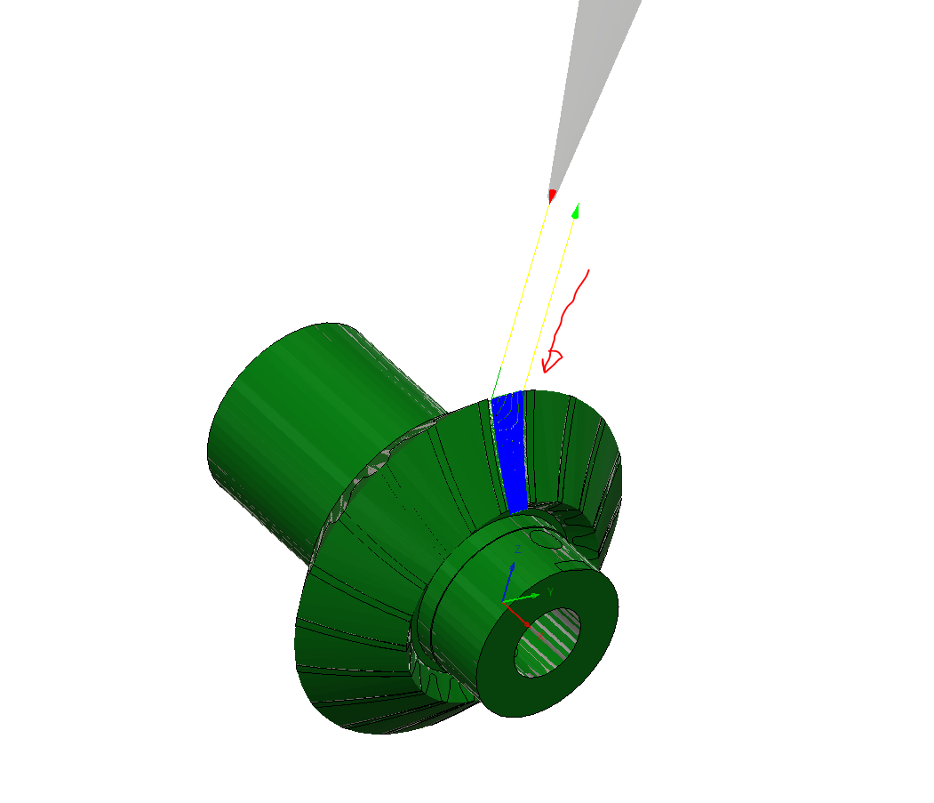

что то я ни как не могу победить флоу или бленд на шестеренке
сделали новую модель, с большими радиусами во впадине, фреза точно проходит
для начала задаю геометрию на самом верху ,там просто некуда упираться
прога ругается на офсет или фрезу??
Снимок.PNG (7137 просмотров) <a class='original' href='./download/file.php?id=199907&sid=a8c8a71acd857abbd0836a3dcdeae463&mode=view' target=_blank>Загрузить оригинал (22.79 КБ)</a>

Добрый день. Возвращаясь к недавней теме. Я подумал, что можно задать в модели станка, что он не может ездить по X, и тогда программа, не имея возможности пользоваться одной из линейных осей, начнет крутить поворотную. Но она почему-то просто игнорирует заданные ограничения. Можете подсказать, что я не так понимаю в этой настройке?
Пробовал просто удалить ось X - тоже не вышло, не сохраняет машину без нее.
Спасибо.
P.S. Ну или другими словами тот же вопрос: можно ли создать с нуля машину, у которой стол находится на поворотной оси C, та на линейной оси Y, а шпиндель на линейной оси Z?
P.P.S. Покопался еще немного. Похоже, дело в постпроцессоре. Обычный под mach3mill вообще ничего не проверяет, ни наличие осей, ни их лимиты.

Re: Fusion 360
В моем случае конфликт с фрезой, если задать шаровую , а не конусную , то флоу активно
ток мне надо конусной

Rafcamera писал(а): ↑ Пробовал просто удалить ось X - тоже не вышло, не сохраняет машину без нее.
Дело не в настройках машины, а в постпроцессоре. Он отвечает за-то как координаты в будут транслироваться в перемещения осей. А машин конфиг это просто набор параметров который помогает сконфигурировать конкретный пост, если он конечно вообще будет использовать эти настройки машинконфиг.
Rafcamera писал(а): ↑ P.S. Ну или другими словами тот же вопрос: можно ли создать с нуля машину, у которой стол находится на поворотной оси C, та на линейной оси Y, а шпиндель на линейной оси Z?
Я вам уже написал - нужен конфиг с поворотной осью C - например токарный хаас(или другой тjкарный с live tool) как раз такой готовый... лезте в него. Там надо только поправить координату Х в радиусе, а не диаметральном размере. Можно фрезерный поправить(по умолчанию в них вообще нет преобразований декартовых в полярные, ну или я не видел ни в одном фрезерном пп их), но я сейчас на вскидку не скажу весь список изменений... надо сравнивать их. Диаметр убирается в самом начале - "scale:2" поиском найдите

Re: Fusion 360
Сообщение hmnijp »
nik1 писал(а): ↑ там просто некуда упираться
Скинь файл на почту, попробую попозже ошибки посмотреть. У меня прошлый раз получалось запустить, но в 3х осях, не 5.

hmnijp писал(а): ↑23 ноя 2021, 19:41 Я вам уже написал - нужен конфиг с поворотной осью C - например токарный хаас(или другой тjкарный с live tool) как раз такой готовый... лезте в него.
Я бы так и сделал, если бы у меня были в списке машин токарные станки. Их просто нет. Попробую переустановить программу.

Rafcamera писал(а): ↑ так и сделал, если бы у меня были в списке машин токарные станки. Их просто нет. Попробую переустановить программу.
Не надо ничего переустанавливать, они есть, вы просто не там ищете. Без разницы, какой там станок выбран, поставьте просто generic 3-axis mill, главное пост потом токарно-фрезерный выберите, например haas cl-10. Если нет постов кроме вашего mach3, смотрите папку с постами, видимо поменяна со стандартной.

Rafcamera писал(а): ↑ если бы у меня были в списке машин токарные станки
Я вам открою секрет... машину вообще можно не выбирать и оставлять пустой всегда, от неё грубо говоря - ничего не зависит)
Постпроцессор выбирается когда нажимаете кнопку постпроцесс

Спасибо всем. Получилось теперь.
Осталось разобраться, можно ли оси переименовать. Он сейчас по радиусу двигает X, вращает C. Надо бы сделать Y и B. Хотя на крайний случай можно и автозаменой сделать, конечно.

Rafcamera писал(а): ↑ по радиусу двигает X
Ориентацию заготовки поменять. И назовите в настройках Мач поворотную ось С.
Re: Fusion 360
Константин, спасибо за совет, вроде оживает :)
боковые стенки уже вполне хорошо, донышко немного с лишними перебегами, еще поиграюсь
вопрос такой, как на флоу поменять направление обработки?
на левой половинке начало сверху , а на правой снизу, хотелось бы тоже сверху
точку захода указал, но не помогает

Re: Fusion 360
Смена направления ожила, вопрос снят
вчера не хотело, сегодня при всем том же сделало.. :)
поворотные тоже ожили , правда на 7 дней, но тоже неплохо
