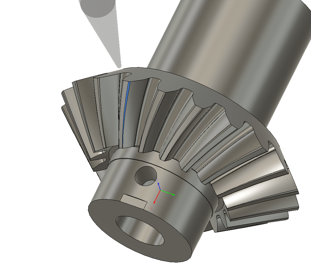

Re: Fusion 360
что то я ни как не могу победить флоу или бленд на шестеренке
сделали новую модель, с большими радиусами во впадине, фреза точно проходит
для начала задаю геометрию на самом верху ,там просто некуда упираться
прога ругается на офсет или фрезу??
Снимок.PNG (7092 просмотра) <a class='original' href='./download/file.php?id=199907&mode=view' target=_blank>Загрузить оригинал (22.79 КБ)</a>

Re: Fusion 360
Сообщение hmnijp »
nik1 писал(а): ↑ там просто некуда упираться
Скинь файл на почту, попробую попозже ошибки посмотреть. У меня прошлый раз получалось запустить, но в 3х осях, не 5.

Re: Fusion 360
Константин, спасибо за совет, вроде оживает :)
боковые стенки уже вполне хорошо, донышко немного с лишними перебегами, еще поиграюсь
вопрос такой, как на флоу поменять направление обработки?
на левой половинке начало сверху , а на правой снизу, хотелось бы тоже сверху
точку захода указал, но не помогает
как активировать полную пробную версию?
Снимок.PNG (6940 просмотров) <a class='original' href='./download/file.php?id=199995&mode=view' target=_blank>Загрузить оригинал (90.33 КБ)</a>
Re: Fusion 360
Смена направления ожила, вопрос снят
вчера не хотело, сегодня при всем том же сделало.. :)
поворотные тоже ожили , правда на 7 дней, но тоже неплохо
Последний раз редактировалось nik1 28 ноя 2021, 11:13, всего редактировалось 1 раз.
