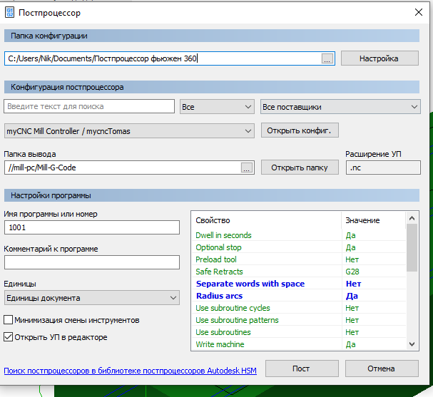

Что-то поменялось в построцессоре для LinuxCNC? Столкнулся со странным явлением.. задёшь ноль заготовки, но её фрезеровка начинается на много выше по Z.
Так-же поменяли интерфейс в разедел простроцессора.. не вижу, где можно включать/выключать некоторые параметры.. например для пульта RZNC включать или выключать G28 в УП.. Где-то есть актуальный разбор изменений... Или разде ПП тоже теперь за $$ доступен?
Ну карманы и контур стали как-то странно странно обрабатываться.. как будтно выключено G64.. постоянно скругления в 5мм при обработки углов фрезой 2мм.. что за дичь..

iMaks-RS писал(а): Что-то поменялось в построцессоре для LinuxCNC?
чеклист изменений стандартных постпроцессоров всегда есть в библиотеке. https://cam.autodesk.com/hsmposts?
iMaks-RS писал(а): Столкнулся со странным явлением..
Ничего связанного с этим в пп не менялось последние годы...
iMaks-RS писал(а): Где-то есть актуальный разбор изменений... Или разде ПП тоже теперь за $$ доступен?
Да особо ничего не изменилось кроме визуалки... всё то же окно и те-же настройки справа, в феврале только сгруппировали настройки и новый формат их записи сделали внутри ПП, на их функционал не повлияло никак. (Updated all posts to use the new property definitions).
2021-11-21 20-10-22 NC Program  NCProgram53.jpg (6115 просмотров) <a class='original' href='./download/file.php?id=199801&sid=d553fec6f3e4a43cc8c04873b606dd0e&mode=view' target=_blank>Загрузить оригинал (297.08 КБ)</a>
из нового только синхронизация стандартных постов и кнопки-значки которые говорят о том что ППв библиотеке обновился, либо вы используете кастомизированную версию.
2021-11-21 19-52-10 Post Library.jpg (6118 просмотров) <a class='original' href='./download/file.php?id=199800&sid=d553fec6f3e4a43cc8c04873b606dd0e&mode=view' target=_blank>Загрузить оригинал (80.49 КБ)</a>
iMaks-RS писал(а): Ну карманы и контур стали как-то странно странно обрабатываться.. как будтно выключено G64.. постоянно скругления в 5мм при обработки углов фрезой 2мм.. что за дичь..
Сами траектории не изменились, остальной вывод зависит от конкретного вашего ПП. Но коды G61/64 в дефолтном посте линукса вообще не выводятся... так что траектория в коде полностью такая же как и раньше... но этот код вы могли и ранее переключить в чпу, (включить режим постоянной скорости и изменить настройки допусков скруглений) и так оставить, он ведь модальный, и остается включенным (до перезапуска?) или пока вы новые настройки не впишите через MDI

hmnijp писал(а): Да особо ничего не изменилось кроме визуалки...
((( Глаз не сразу увидел разницу.. только на 24" мониторе... но всё равно.. какая-то дикость.. старый интерфейс был удобней на много..
Не все работают за мониторами 27" и 4К... на ноуте с 15" экраном - это просто "вырви глаз".. Похоже "свой волшебный мир" у дизингера интерфейсов..
hmnijp писал(а): Но коды G61/64 в дефолтном посте линукса вообще не выводятся
Тогда мне крайне не понятно.. как до сего дня у меня не было проблем.. либо в крайнейм обновлении 2.8.2 что-то поломали.. ((( Надо похоже снести девелоперскую версию и поставить релиз.. и не обновлять.. что-бы не было "открытий чудных", каждый раз после обновления.. а то что не обнова - то приколы через раз..

iMaks-RS писал(а): старый интерфейс был удобней на много..
пару месяцев поработал за новым, и он уже кажется удобнее на самом деле... тут немного понятнее сгруппировано всё... непривычно только что NCprogram создаются каждый раз. Хотя с другой стороны - теперь всегда заранее группируются программы в файл, чтобы потом не вспоминать об очередности... в общем привыкаешь ко всему)
iMaks-RS писал(а): Не все работают за мониторами 27" и 4К... на ноуте с 15" экраном - это просто "вырви глаз"..
С этим полностью согласен. Но тут тоже палка о двух концах - дома 32"4к - и масштабирование иногда косячное, некоторые элементы и шрифты мелкие + anti-aliasing на 4к не работает - с ним жуткие тормоза, хотя комп мощный.
А вот на работе наоборот - ноут 15" - и там правда уже тяжело работать. С новыми обновлениями некоторые окна(таблица инструментов например) даже целиком не помещается на экране :hehehe: Короче нормально масштабирование они уже много лет сделать не могут...
