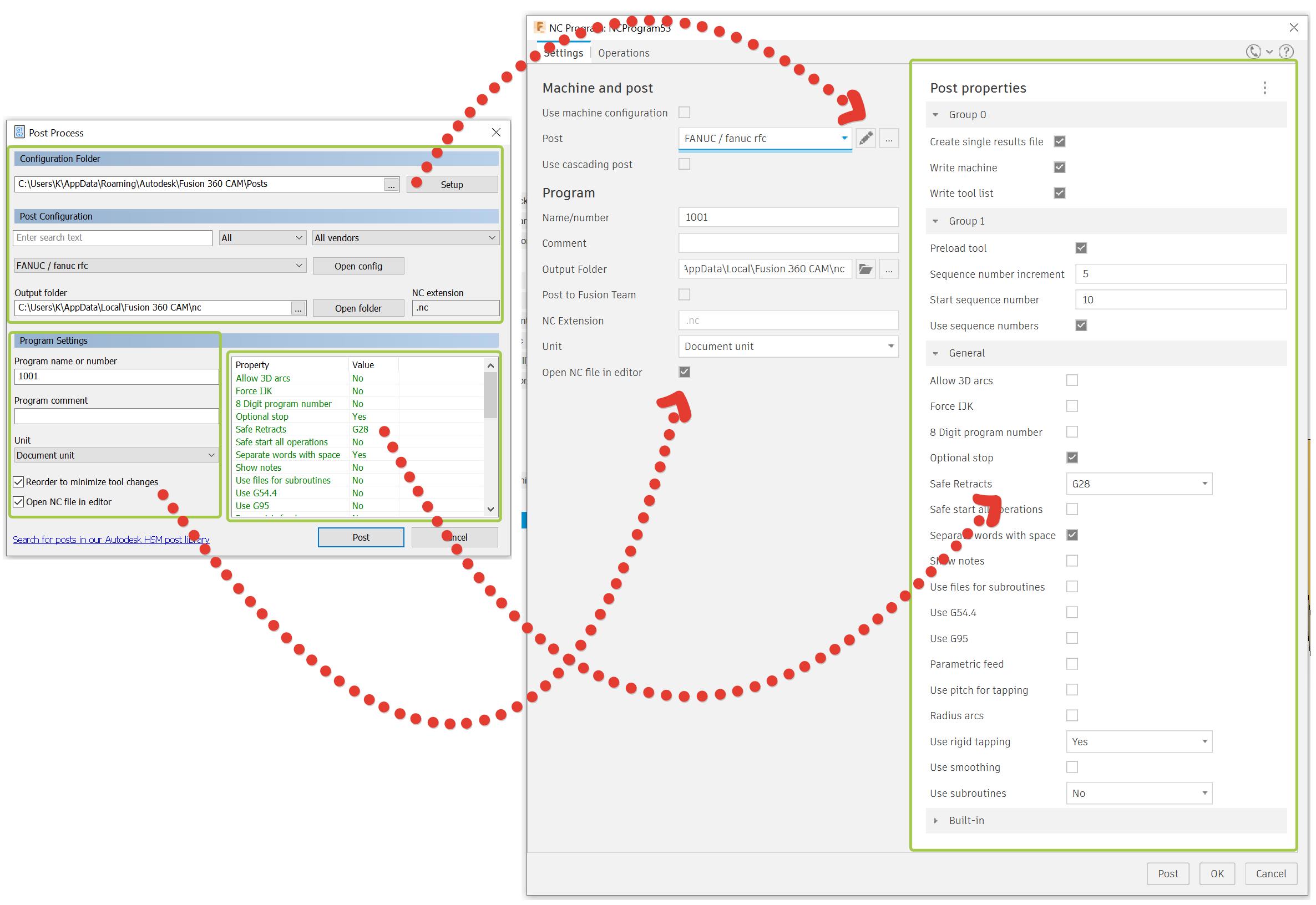

Что-то поменялось в построцессоре для LinuxCNC? Столкнулся со странным явлением.. задёшь ноль заготовки, но её фрезеровка начинается на много выше по Z.
Так-же поменяли интерфейс в разедел простроцессора.. не вижу, где можно включать/выключать некоторые параметры.. например для пульта RZNC включать или выключать G28 в УП.. Где-то есть актуальный разбор изменений... Или разде ПП тоже теперь за $$ доступен?
Ну карманы и контур стали как-то странно странно обрабатываться.. как будтно выключено G64.. постоянно скругления в 5мм при обработки углов фрезой 2мм.. что за дичь..

iMaks-RS писал(а): ↑ Что-то поменялось в построцессоре для LinuxCNC?
чеклист изменений стандартных постпроцессоров всегда есть в библиотеке. https://cam.autodesk.com/hsmposts?
iMaks-RS писал(а): ↑ Столкнулся со странным явлением..
Ничего связанного с этим в пп не менялось последние годы...
iMaks-RS писал(а): ↑ Где-то есть актуальный разбор изменений... Или разде ПП тоже теперь за $$ доступен?
Да особо ничего не изменилось кроме визуалки... всё то же окно и те-же настройки справа, в феврале только сгруппировали настройки и новый формат их записи сделали внутри ПП, на их функционал не повлияло никак. (Updated all posts to use the new property definitions).
2021-11-21 20-10-22 NC Program  NCProgram53.jpg (7158 просмотров) <a class='original' href='./download/file.php?id=199801&mode=view' target=_blank>Загрузить оригинал (297.08 КБ)</a>

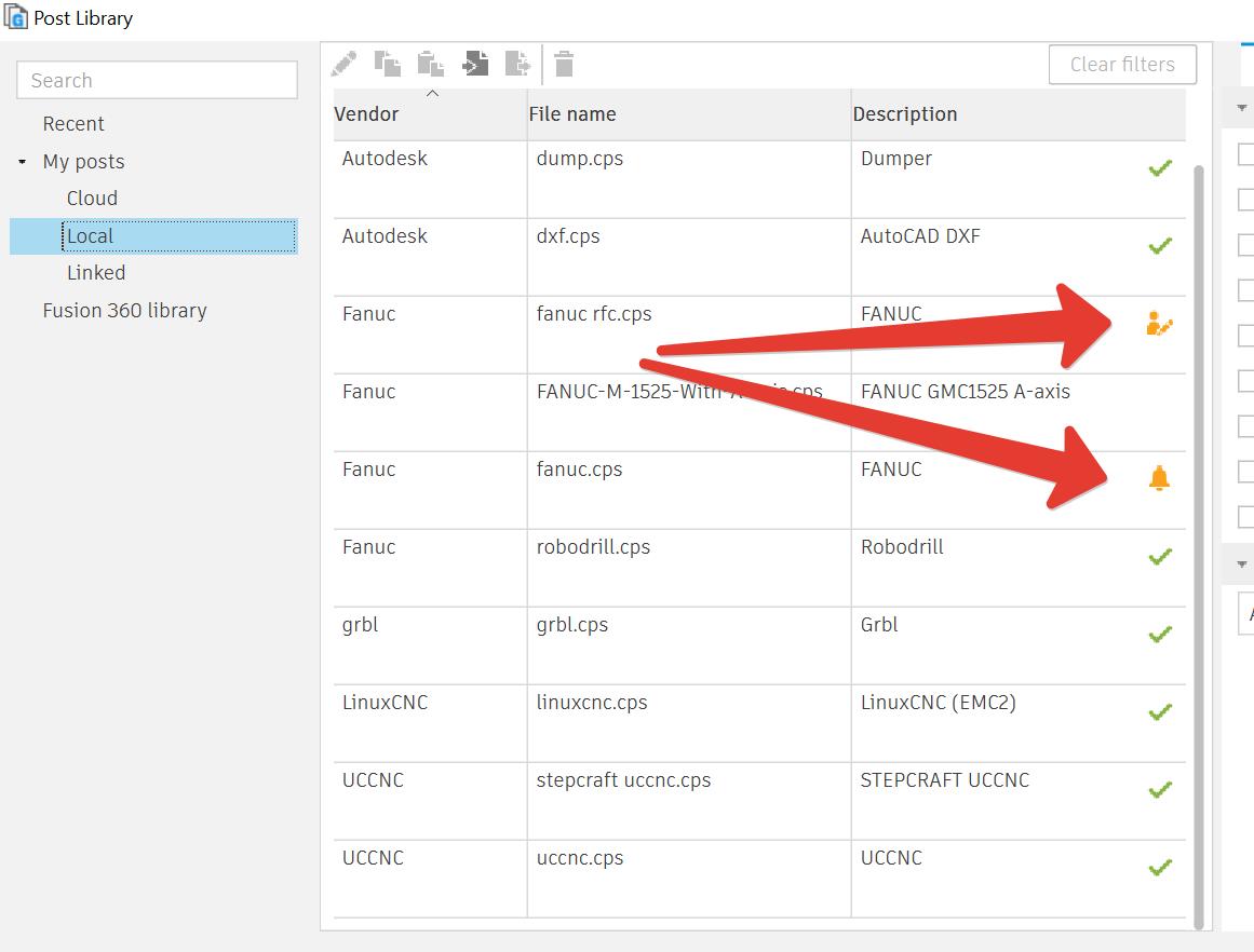

из нового только синхронизация стандартных постов и кнопки-значки которые говорят о том что ППв библиотеке обновился, либо вы используете кастомизированную версию.
2021-11-21 19-52-10 Post Library.jpg (7161 просмотр) <a class='original' href='./download/file.php?id=199800&mode=view' target=_blank>Загрузить оригинал (80.49 КБ)</a>
