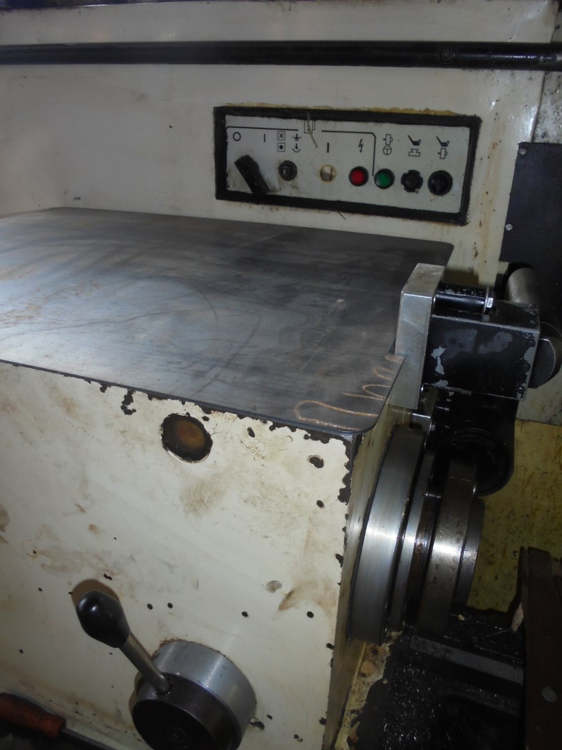

Вырезали на плазме доп. крышку на ПБ.
DSC05810 (Копировать).JPG (13733 просмотра) <a class='original' href='./download/file.php?id=130262&mode=view' target=_blank>Загрузить оригинал (156.95 КБ)</a>
Это нужно потому как родная крышка утоплена. И СОЖ брызгая на дверь попадает на верх ПБ. И получается нечто вроде бассейна из СОЖ. А если в крышке есть какие либо щели, то СОЖ может затекать в ПБ и попадать в масло.

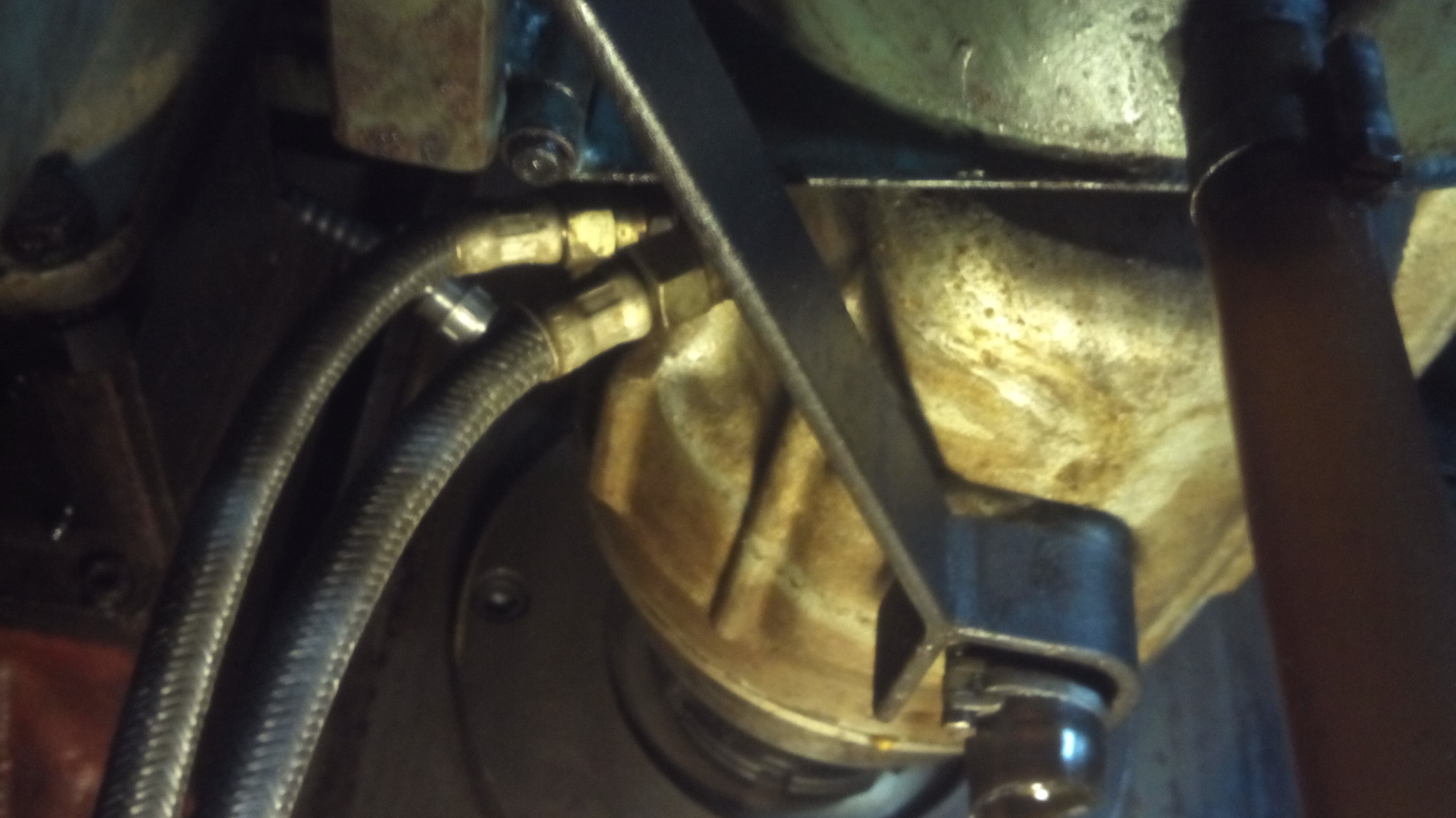

Собственно сам гидрозажим (13525 просмотров) <a class='original' href='./download/file.php?id=130735&mode=view' target=_blank>Загрузить оригинал (447.02 КБ)</a>
Фото снизу. 2 шланга давления (закрыть,открыть) -1 слив (13525 просмотров) <a class='original' href='./download/file.php?id=130736&mode=view' target=_blank>Загрузить оригинал (492.64 КБ)</a>

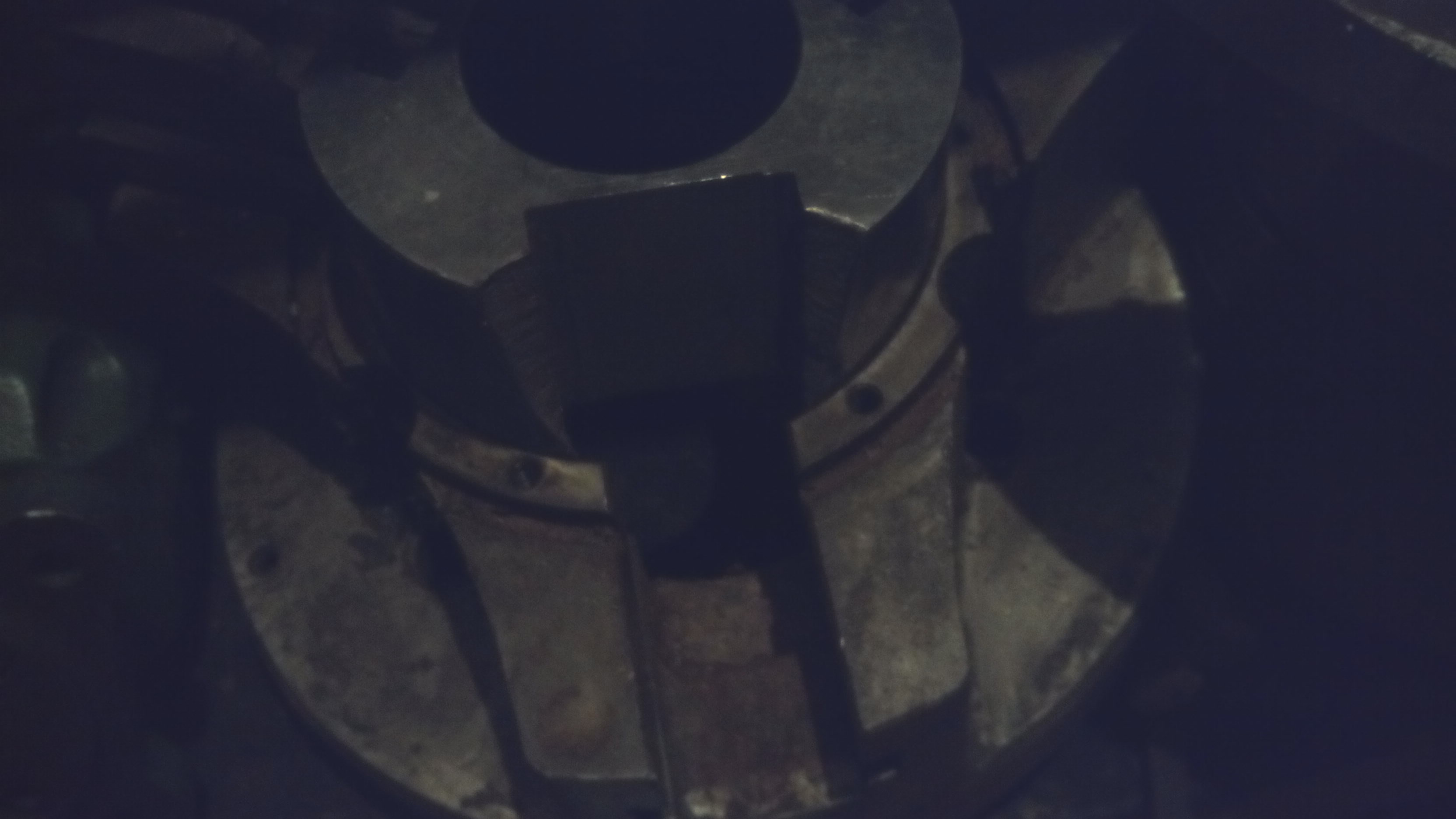

Сам патрон без передней планшайбы (13525 просмотров) <a class='original' href='./download/file.php?id=130737&mode=view' target=_blank>Загрузить оригинал (459.52 КБ)</a>
патрон в сборе. - планшайба весч! ( там есть мелкие Т пазы для крепления мелких оснасток и упоров. (13525 просмотров) <a class='original' href='./download/file.php?id=130738&mode=view' target=_blank>Загрузить оригинал (516.77 КБ)</a>
Расколотый патрон. Расколота втулка клиновая. и 1 кулачек клиновой. (13525 просмотров) <a class='original' href='./download/file.php?id=130739&mode=view' target=_blank>Загрузить оригинал (341.77 КБ)</a>

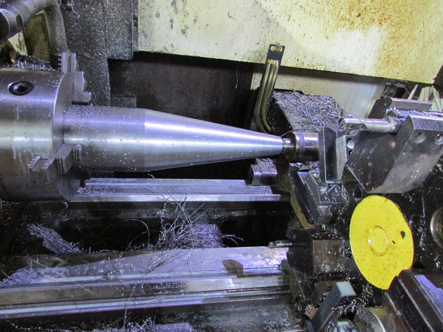

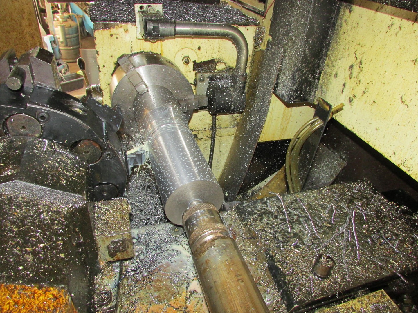

Точим самую длинную железку на этом станке почти 500мм.
Сложность:
1. Сквозное отверстие ф18мм + внутри нарезать левую резьбу М22. Люнет не поставить, ЗБ не подпереть. нарезали по сюсють.
2. С двух сторон конус, схватиться негде. Конус в патрон, подперли ЗБ, на конус прихватили сваркой гайку чтоб не проворачивалось.
IMG_0274 (Копировать).JPG (12365 просмотров) <a class='original' href='./download/file.php?id=148206&mode=view' target=_blank>Загрузить оригинал (626.53 КБ)</a>
IMG_0276 (Копировать).JPG (12365 просмотров) <a class='original' href='./download/file.php?id=148207&mode=view' target=_blank>Загрузить оригинал (310.09 КБ)</a>
IMG_0278 (Копировать).JPG (12365 просмотров) <a class='original' href='./download/file.php?id=148208&mode=view' target=_blank>Загрузить оригинал (455.81 КБ)</a>
IMG_0283 (Копировать).JPG (12365 просмотров) <a class='original' href='./download/file.php?id=148209&mode=view' target=_blank>Загрузить оригинал (448.51 КБ)</a>
IMG_0285 (Копировать).JPG (12365 просмотров) <a class='original' href='./download/file.php?id=148210&mode=view' target=_blank>Загрузить оригинал (398 КБ)</a>
IMG_0286 (Копировать).JPG (12365 просмотров) <a class='original' href='./download/file.php?id=148211&mode=view' target=_blank>Загрузить оригинал (256.86 КБ)</a>
