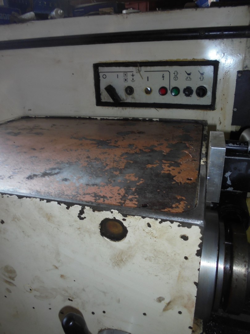

Вырезали на плазме доп. крышку на ПБ.
DSC05810 (Копировать).JPG (13965 просмотров) <a class='original' href='./download/file.php?id=130262&mode=view' target=_blank>Загрузить оригинал (156.95 КБ)</a>
Это нужно потому как родная крышка утоплена. И СОЖ брызгая на дверь попадает на верх ПБ. И получается нечто вроде бассейна из СОЖ. А если в крышке есть какие либо щели, то СОЖ может затекать в ПБ и попадать в масло.
DSC05811 (Копировать).JPG (13965 просмотров) <a class='original' href='./download/file.php?id=130263&mode=view' target=_blank>Загрузить оригинал (158.06 КБ)</a>

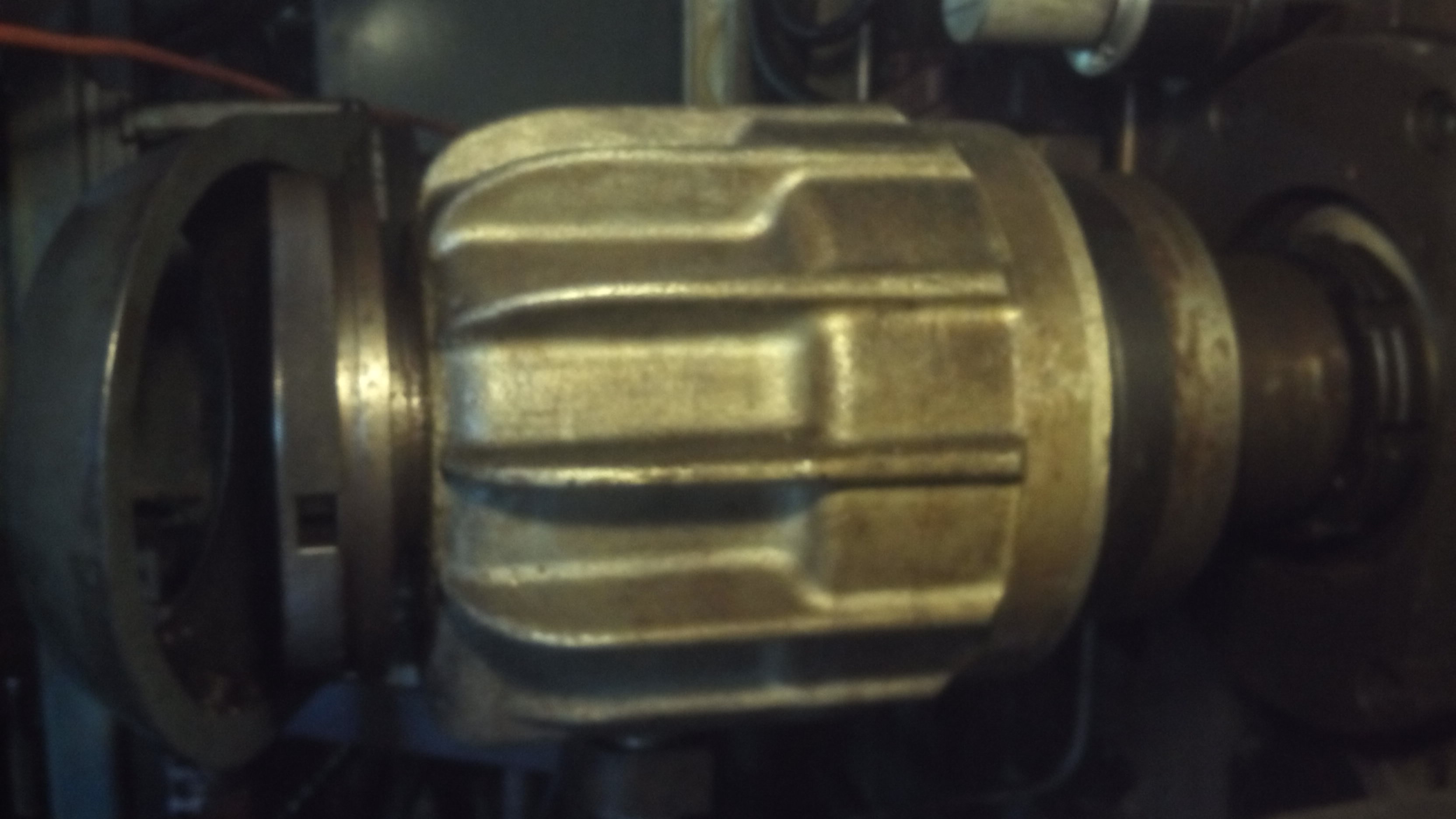

Поставил ЭМГ (электромеханическая головка) - тянулка патрона :D
DSC05813 (Копировать).JPG (13965 просмотров) <a class='original' href='./download/file.php?id=130264&mode=view' target=_blank>Загрузить оригинал (242 КБ)</a>

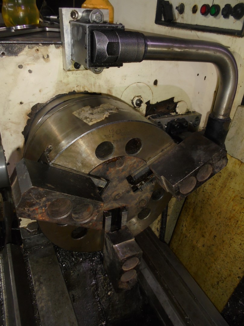

И сам мех. патрон.
DSC05816 (Копировать).JPG (13965 просмотров) <a class='original' href='./download/file.php?id=130265&mode=view' target=_blank>Загрузить оригинал (199.63 КБ)</a>
Поставили доп. пускатели и педальку подключили.
Достоинства этой системы:
1. Они стоят в разы дешевше обычных, так как никому особо не нужны.
2. Более просты в изготовлении накладные губки, по сравнению со спиральными. Потому их можно изготовить самому.
3. Затягивает намного сильнее чем ручной патрон. Труба нержа ф150мм, стенка 10мм затягивается так что становится немного треугольной. Руками так не затянуть. Сила зажима регулируется.
4. Удобство смены заготовок. Педальку нажал и заготовка зажалась/разжалась.
5. Патрон более массивный и жесткий чем обычный.
Недостатки этой системы:
1. Нет проходного отверстия
2. Маленький ход губок и под разные диаметры нужно перестраивать губки.
3. Максимальная работа ЭМГ два раза в минуту.

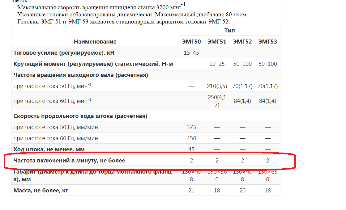

aftaev писал(а):3. Максимальная работа ЭМГ два раза в минуту.
Почему такое ограничение? Я на своих гидравлических патронах работаю непрерывно. особенно когда, к примеру, торцовка после отрезки.
Да и бывает перезажимать деталь надо, не с первого раза зажмешь идеально.
" Linux CNC - наше всё"
Re: Восстановление токарного 16К20Т1 ЧПУ
Dmaster писал(а):Почему такое ограничение?
Не знаю, мож мотор греется. В паспорте так кажут:
01.png (13875 просмотров) <a class='original' href='./download/file.php?id=130495&mode=view' target=_blank>Загрузить оригинал (43.37 КБ)</a>
Dmaster писал(а):Да и бывает перезажимать деталь надо, не с первого раза зажмешь идеально.
Еще не научился ими работать, потому пережимал деталь раз 5-10 и ничего не сдохло :hehehe:
Dmaster писал(а):Я на своих гидравлических патронах работаю непрерывно. особенно когда, к примеру, торцовка после отрезки.
Гидравлика рассчитана на таку работу. У тебя что за патроны? Что за тянулка? Маслостанция на сколько квт?
Хочу попробовать тянулку гидравлическую с Китаю притащить. Чтобы это пробовать это прилипендить на станок Re: Что я урвал, хвастаемся покупками, завидуем и облизываем #4235
Потом мож и патрон притяну.

aftaev писал(а):Не знаю, мож мотор греется. В паспорте так кажут:
Именно так, но я тебе так скажу: у нас этих ЭМГ как гуталина у родственника известного персонажа, и отношение к ним как обычно на больших заводах.
По движку его убить обычно умудряются только когда щетки срабатываются и одна фаза периодически пропадает. Тепловое реле рубит двиг, они его перевключают, детальки то вкусные по сделке пришли, а вызови ремонтников - простоишь н-ное время. Они перевключают и обпять работают, а реле ведь остывает быстрее движка. С каждой такой итерацией движок набирает температуру и рано или поздно сгорает.
Ну и редуктора летят иногда. Что именно не знаю, т.к. не смотрел что там слесаря ковыряют...
Но я тебе могу сказать одно - у нас могут убить все. А судя по частоте этого убивания у хорошего хозяина проблем с ЭМГ не будет, даже если включать ее 5 раз в минуту, а больше думаю у тебя не получится, даже если одну фаску снимать, т.к. нужно еще зевнуть и ухо почесать...
Периодически можешь щеточный узел осматривать и выдувать компрессором графитовую пыль, правда при нормальных кольцах и отсутствии ведер масла в воздухе она особо не скапливается... Там 2 винта открутил и всю планку со щетками поднял... Раз в месяц можешь первое время позаглядывать. Если говн не появляется - можно реже...
Мы ЭМГ поставили так как сейчас распускаем трубы на кольца. Обычным патроном так не зажать как мех. патрон зажимает. А дальше будем смотреть в сторону патронов с проходным отверстием.

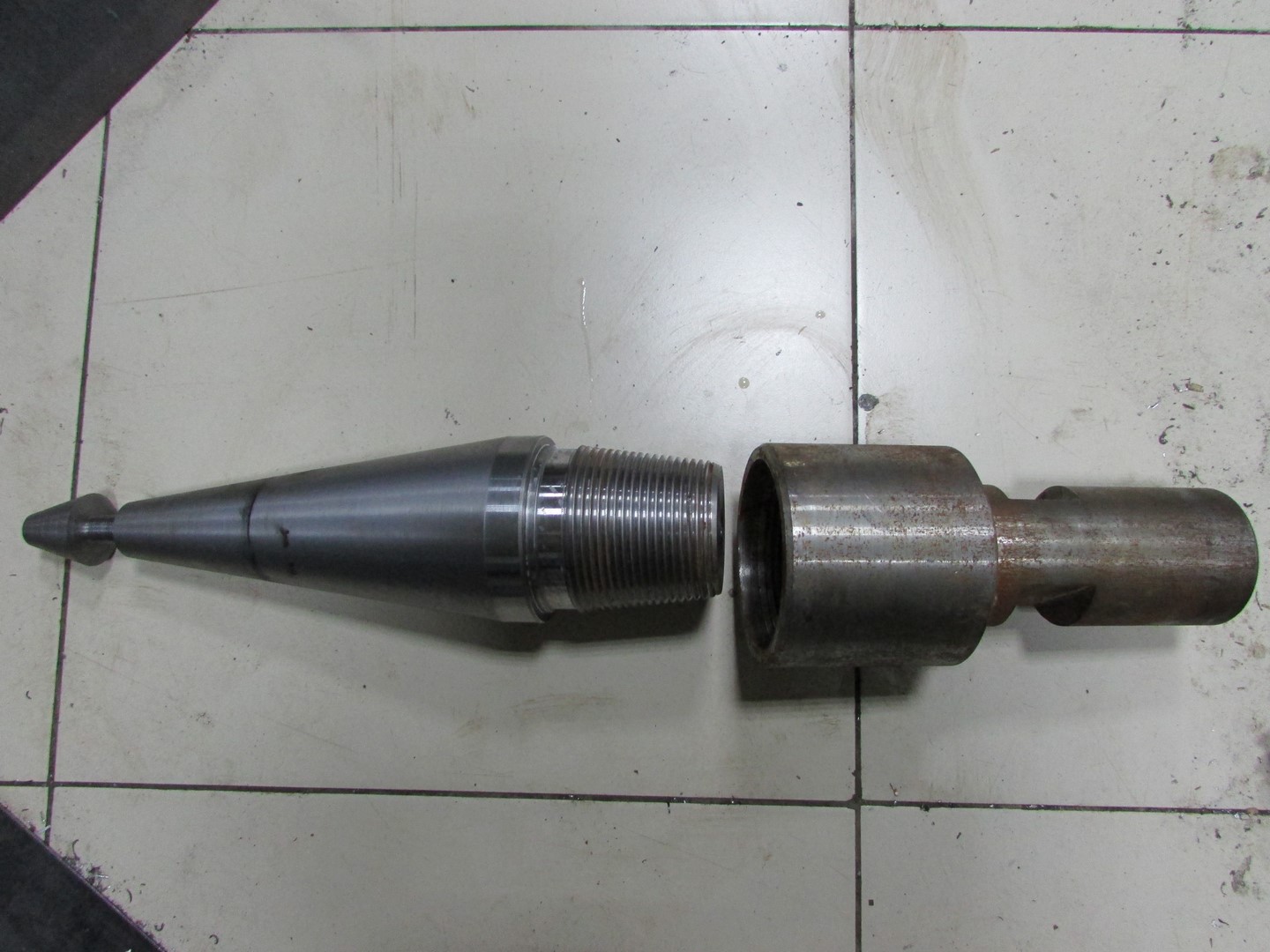

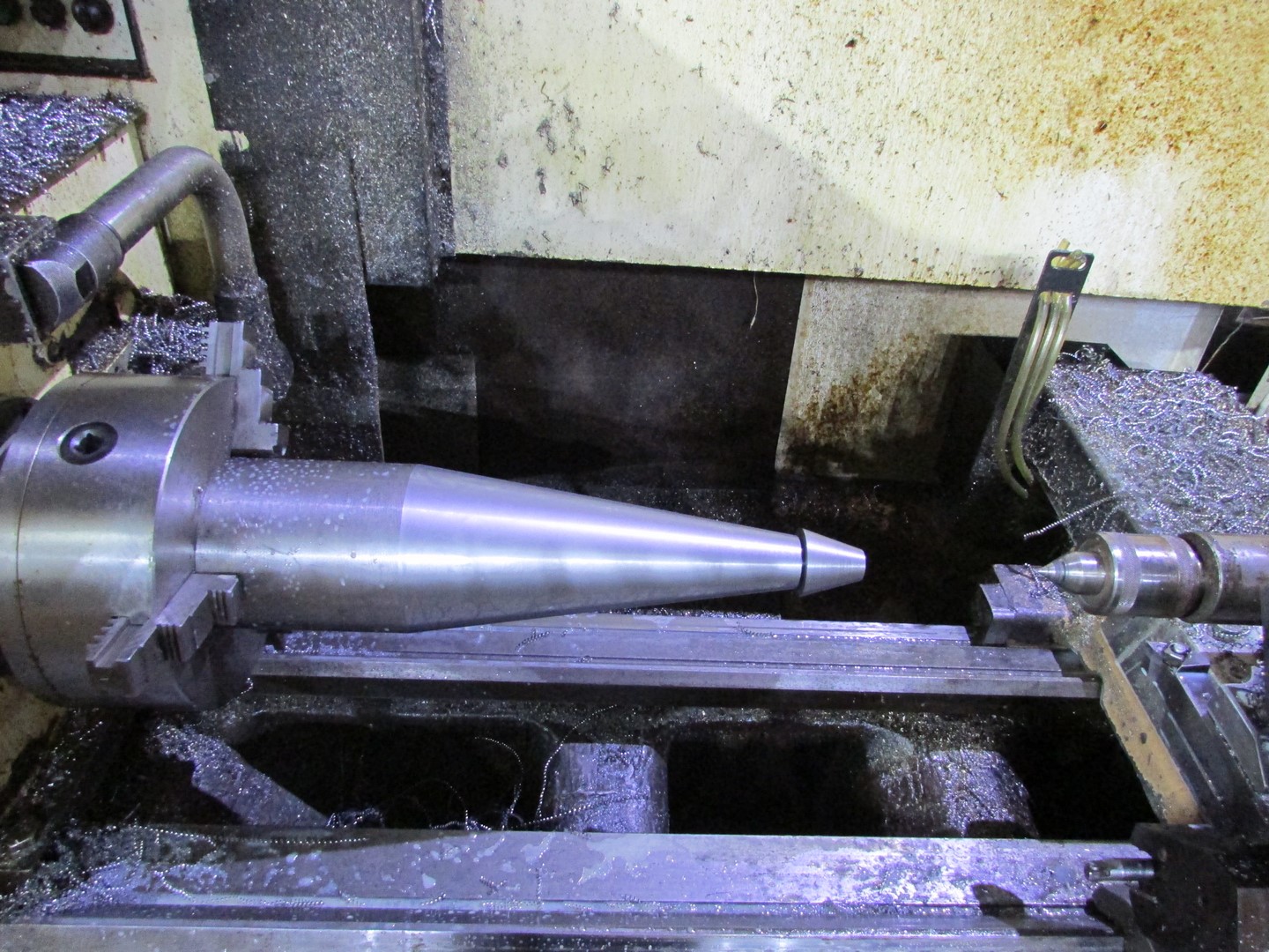

Точим самую длинную железку на этом станке почти 500мм.
Сложность:
1. Сквозное отверстие ф18мм + внутри нарезать левую резьбу М22. Люнет не поставить, ЗБ не подпереть. нарезали по сюсють.
2. С двух сторон конус, схватиться негде. Конус в патрон, подперли ЗБ, на конус прихватили сваркой гайку чтоб не проворачивалось.
