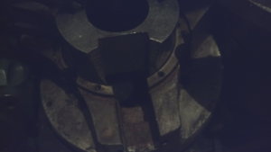

Сам патрон без передней планшайбы (13533 просмотра) <a class='original' href='./download/file.php?id=130737&sid=00f09646ed4215794bd4e145f382ba76&mode=view' target=_blank>Загрузить оригинал (459.52 КБ)</a>
патрон в сборе. - планшайба весч! ( там есть мелкие Т пазы для крепления мелких оснасток и упоров. (13533 просмотра) <a class='original' href='./download/file.php?id=130738&sid=00f09646ed4215794bd4e145f382ba76&mode=view' target=_blank>Загрузить оригинал (516.77 КБ)</a>
Расколотый патрон. Расколота втулка клиновая. и 1 кулачек клиновой. (13533 просмотра) <a class='original' href='./download/file.php?id=130739&sid=00f09646ed4215794bd4e145f382ba76&mode=view' target=_blank>Загрузить оригинал (341.77 КБ)</a>
