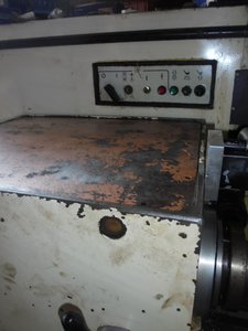

Вырезали на плазме доп. крышку на ПБ.
DSC05810 (Копировать).JPG (13694 просмотра) <a class='original' href='./download/file.php?id=130262&sid=f916abcd755c0b0733f6751d9c21c395&mode=view' target=_blank>Загрузить оригинал (156.95 КБ)</a>
Это нужно потому как родная крышка утоплена. И СОЖ брызгая на дверь попадает на верх ПБ. И получается нечто вроде бассейна из СОЖ. А если в крышке есть какие либо щели, то СОЖ может затекать в ПБ и попадать в масло.
