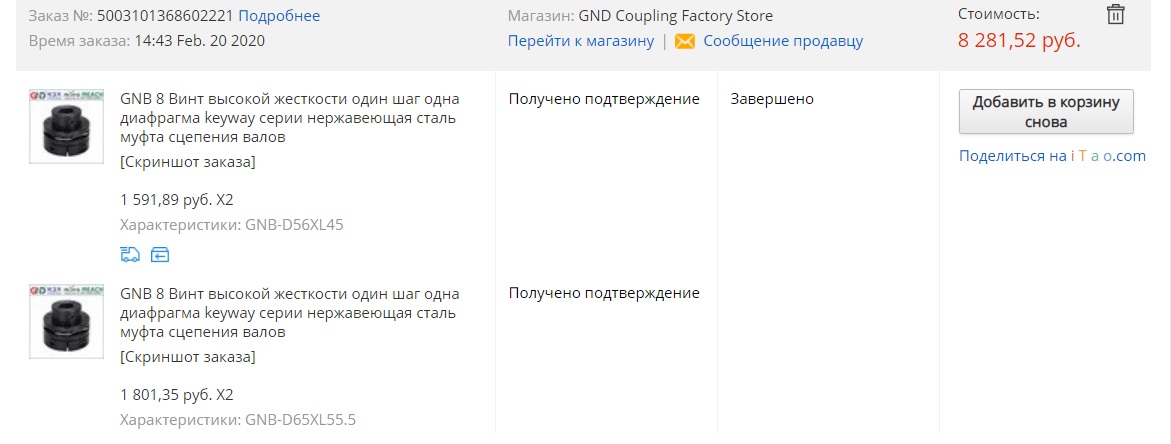

Sakhalin_Cat писал(а): ↑ Пошарился по АлиЭкспресс в поисках переходных муфт редуктор-ШВП, офигел от стоимости 12500 за муфту.
Да уж, цены на муфты заоблачные. Год назад покупал на али https://aliexpress.ru/item/GNB-8-screw- ... 5385658428
4 муфты за 8 281,52 руб. . Сейчас попробовал те же самые позиции положить в корзину и посмотреть - "на сегодня" это уже 18 054,89 руб.!
Но год назад, я вроде бы договаривался с продавцом (не нашёл переписку), скинуть цену на доставку, т.к. 4 товара были в одной посылке.

arisov77 писал(а): ↑ Да уж, цены на муфты заоблачные. Год назад покупал на али
Ну так и рубль обесценили за этот год значительно, цены то валютные. Так, что не удивительно. На следующий год будут еще дороже стоить.

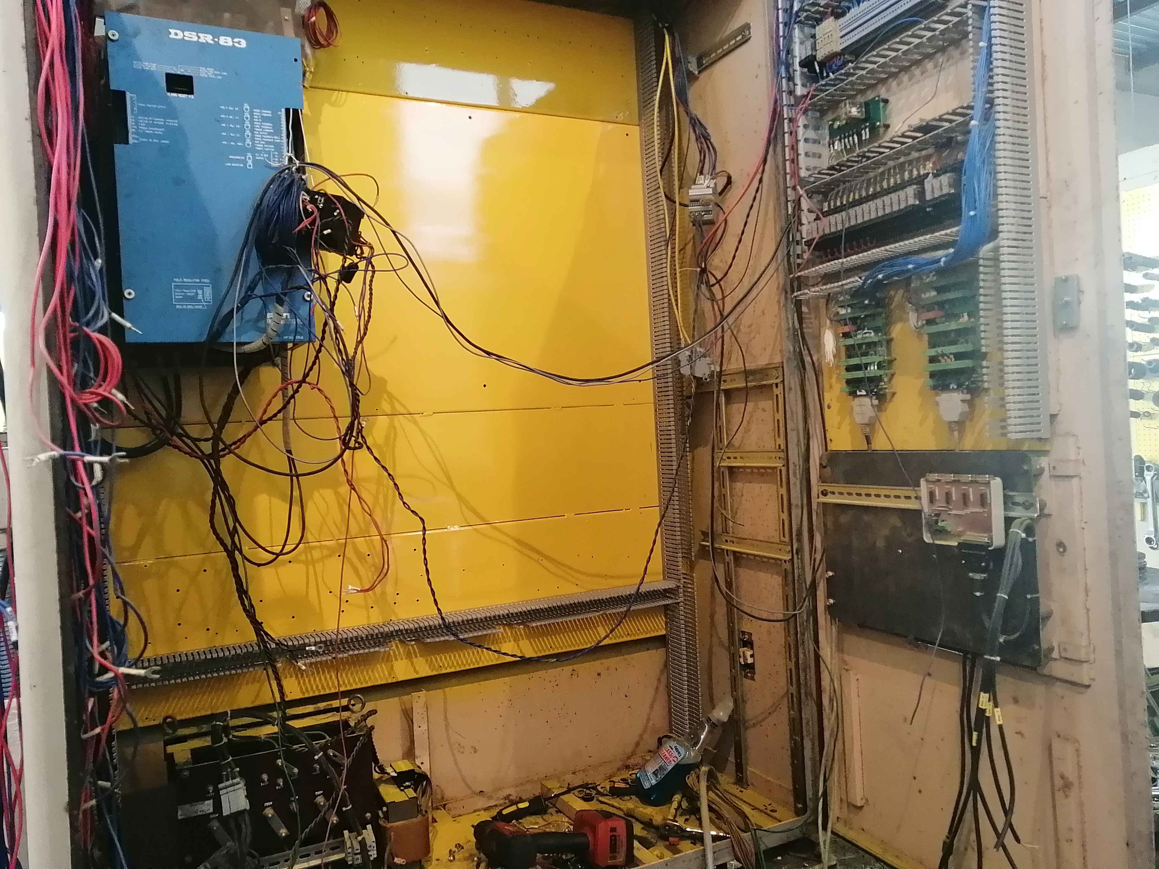

Эх.... Резал и плакал. :(
Надо было вроде только привода снять.... А оно как давай всё друг за друга цепляться....
Раздербанил я в общем всё напрочь.
Заново с чистого листа собирать буду.
Было и работало:
IMG_20200405_173400.jpg (2128 просмотров) <a class='original' href='./download/file.php?id=192165&mode=view' target=_blank>Загрузить оригинал (3.46 МБ)</a>
Стало:
IMG_20210210_171548.jpg (2128 просмотров) <a class='original' href='./download/file.php?id=192166&mode=view' target=_blank>Загрузить оригинал (3.39 МБ)</a>
Ну и начал собирать потихоньку...
IMG_20210210_220804.jpg (2128 просмотров) <a class='original' href='./download/file.php?id=192167&mode=view' target=_blank>Загрузить оригинал (2.28 МБ)</a>

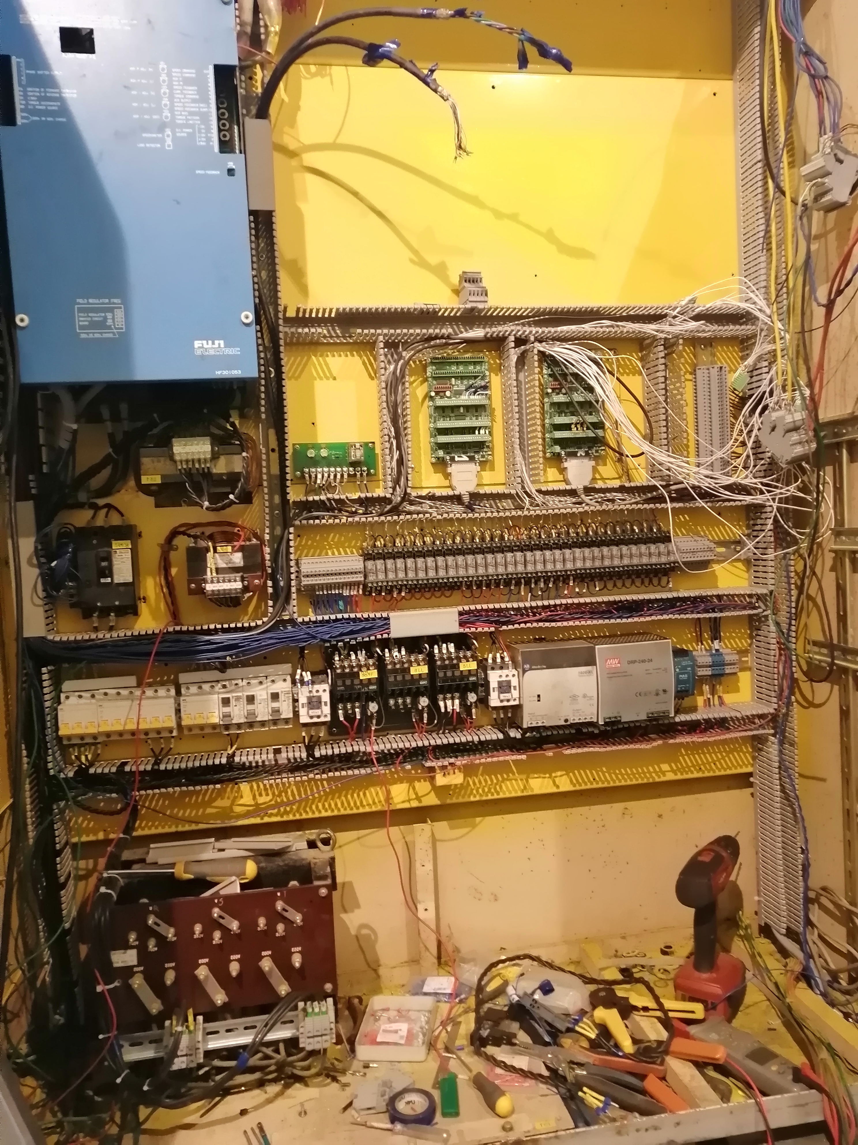

Сообщение Sakhalin_Cat »
Простоял 2 "смены" по 12 часов у электрощита....
Сколько еще смен надо простоять чтобы всё закончить даже не представляю...
IMG_20210212_200239.jpg (1980 просмотров) <a class='original' href='./download/file.php?id=192205&mode=view' target=_blank>Загрузить оригинал (3.14 МБ)</a>
Но данный вариант монтажа мне нравится гораздо больше чем предыдущий. :hehehe:

Sakhalin_Cat
Сообщения: 222
Репутация: 340
Откуда: Южно-Сахалинск
Re: Фрезерный по стали 2200*1800мм (стол 1600*1800мм) Toshib
Еще 10 часов из жизни долой. Сегодня была нудятина. Маркировка это очень нудно и долго.
Растянул выходы и часть входов на платах MESA.
Когда смотрю на станок понимаю что "Конца и края не видать"...
IMG_20210214_195248.jpg (1836 просмотров) <a class='original' href='./download/file.php?id=192283&mode=view' target=_blank>Загрузить оригинал (3.52 МБ)</a>
