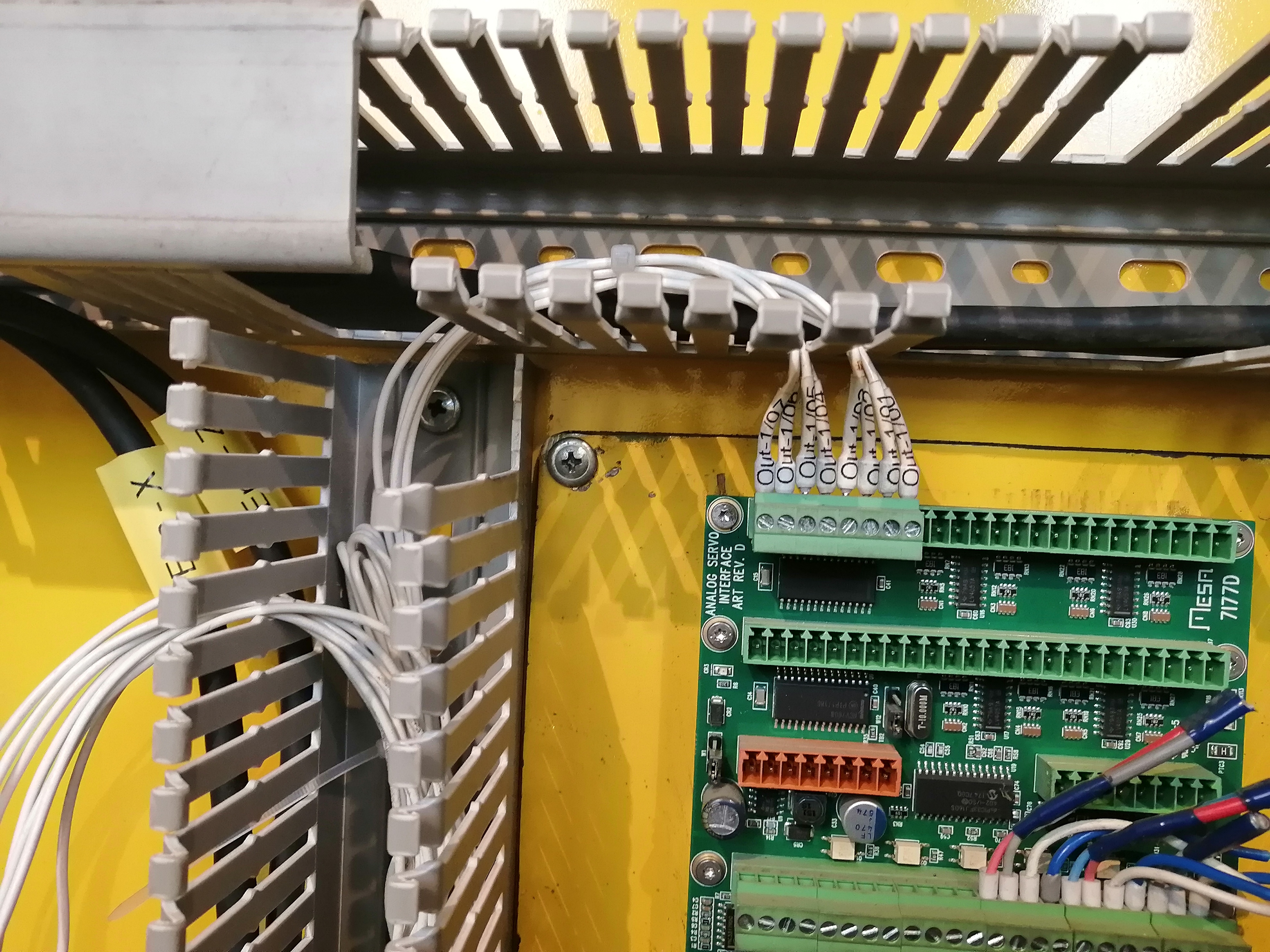

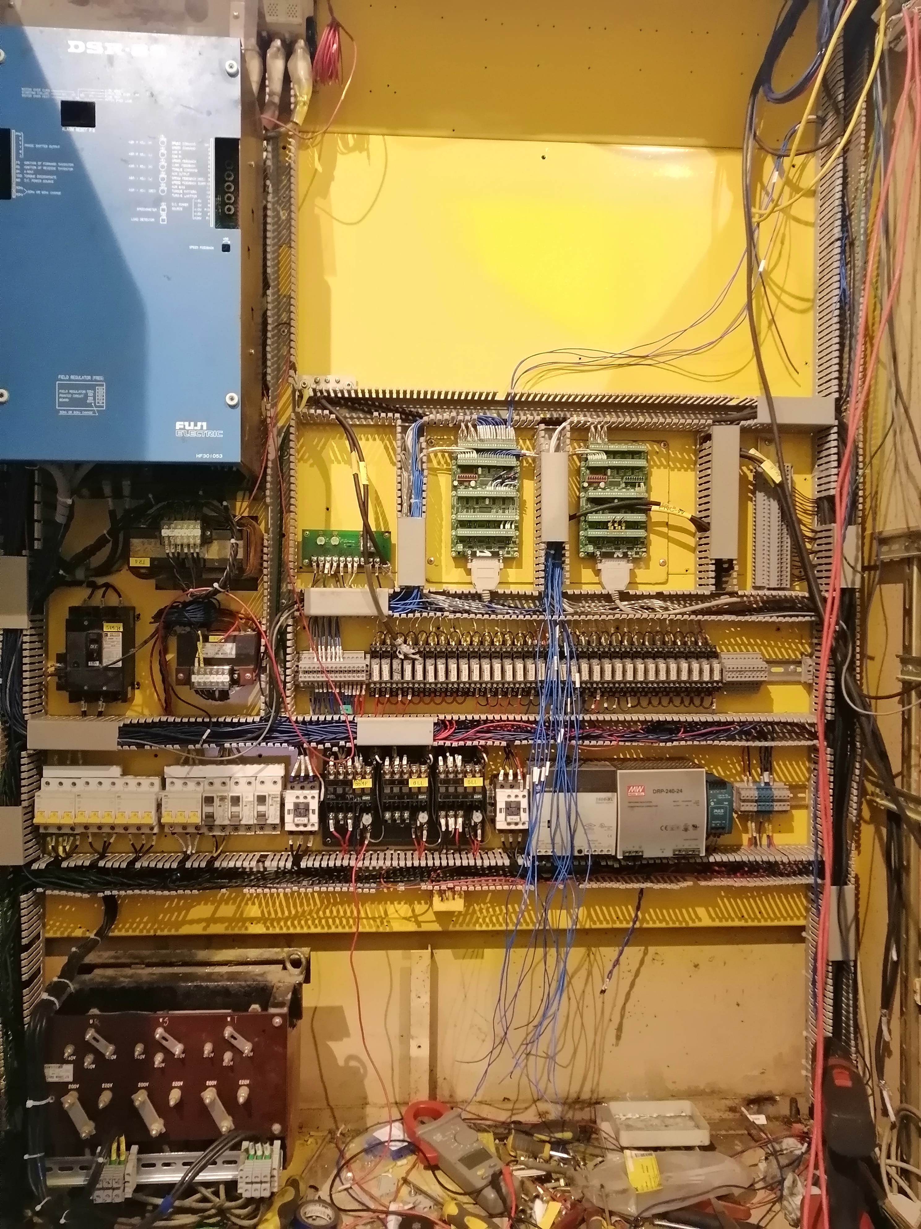

Простоял 2 "смены" по 12 часов у электрощита....
Сколько еще смен надо простоять чтобы всё закончить даже не представляю...
IMG_20210212_200239.jpg (1989 просмотров) <a class='original' href='./download/file.php?id=192205&mode=view' target=_blank>Загрузить оригинал (3.14 МБ)</a>
Но данный вариант монтажа мне нравится гораздо больше чем предыдущий. :hehehe:

Сегодня полдня работал "Сервоприводом", очень я скажу вам это гемморойная работа. Тягать стол весом 6тн по направляющим скольжения без воздушной подушки с помощью трещетки и головки - то еще удовольствие... Усугублялось всё это тем, что стол приходилось двигать туды-сюды на 1,5 метра. Попыхтел знатно. Но без передвижения стола не снять фальшпол на станке и не затянуть кабеля. Станок то длиннющий сцобака. Не завидую сервоприводам, тяжелая у них работа...
Зато затянул все кабеля на оси Х, Z, B. Пучок получился знатный. Все занятие заняло 8часов, 100метров Экранированного сверхгибкого станочного кабеля в двойном экране 5*2*0,35 для подключения цифровых пневморегуляторов и оптических линеек и 6 оригинальных кабелей для сервоприводов Allen-Breadley.

Еще 10 часов из жизни долой. Сегодня была нудятина. Маркировка это очень нудно и долго.
Растянул выходы и часть входов на платах MESA.
Когда смотрю на станок понимаю что "Конца и края не видать"...
IMG_20210214_195248.jpg (1845 просмотров) <a class='original' href='./download/file.php?id=192283&mode=view' target=_blank>Загрузить оригинал (3.52 МБ)</a>
