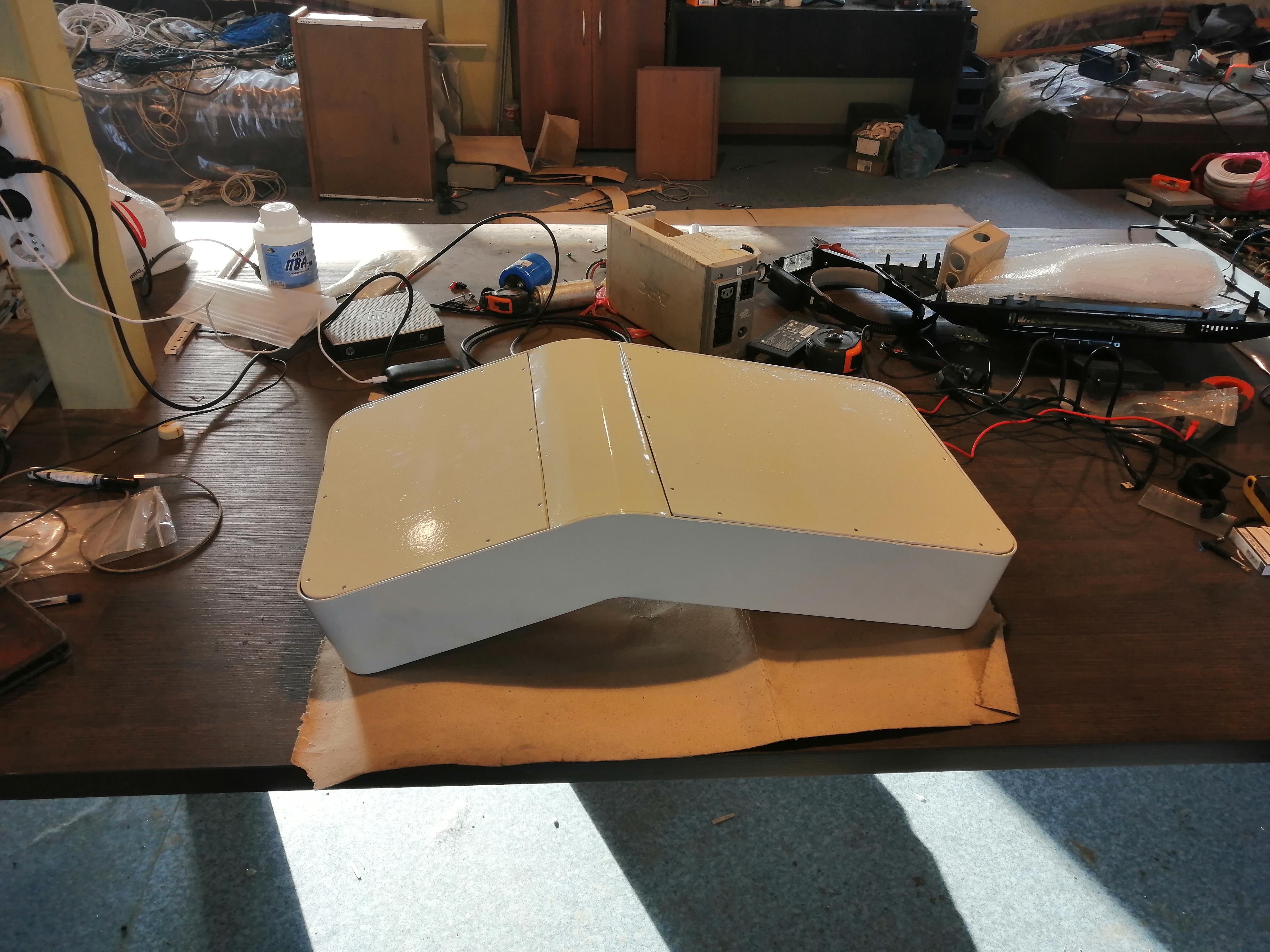

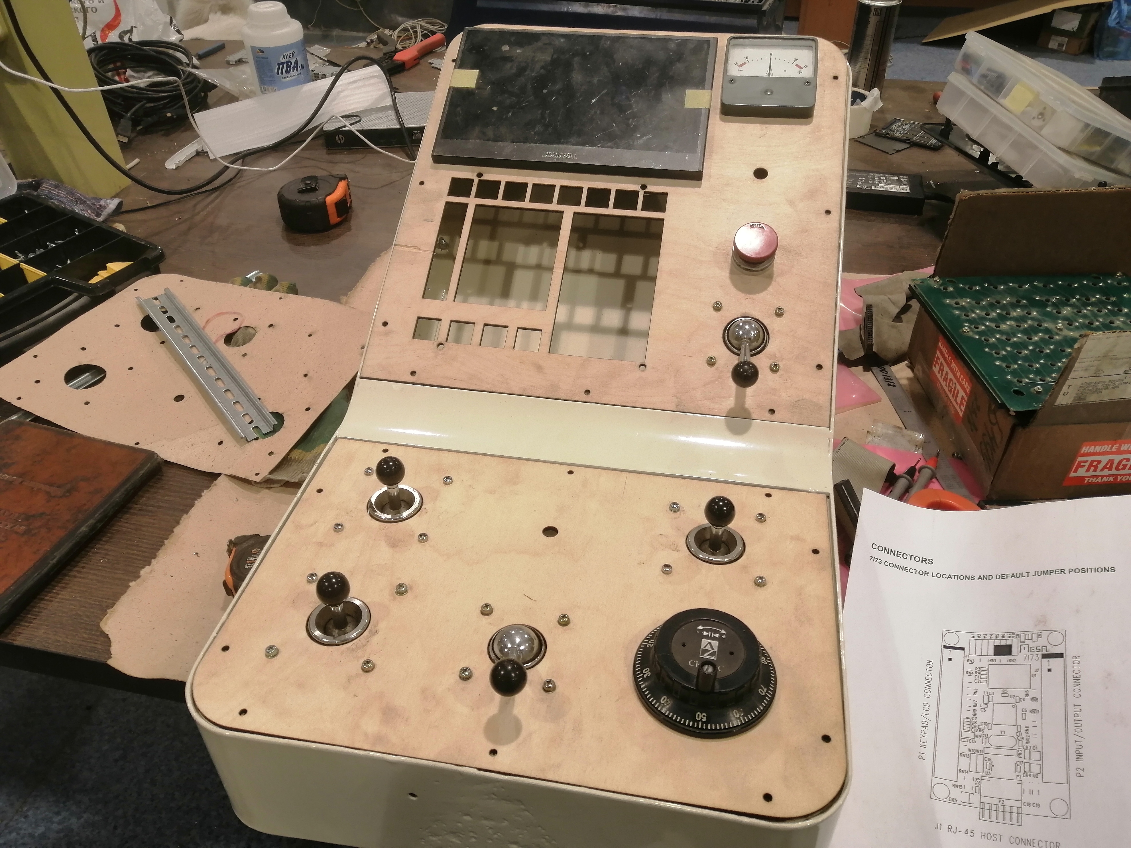

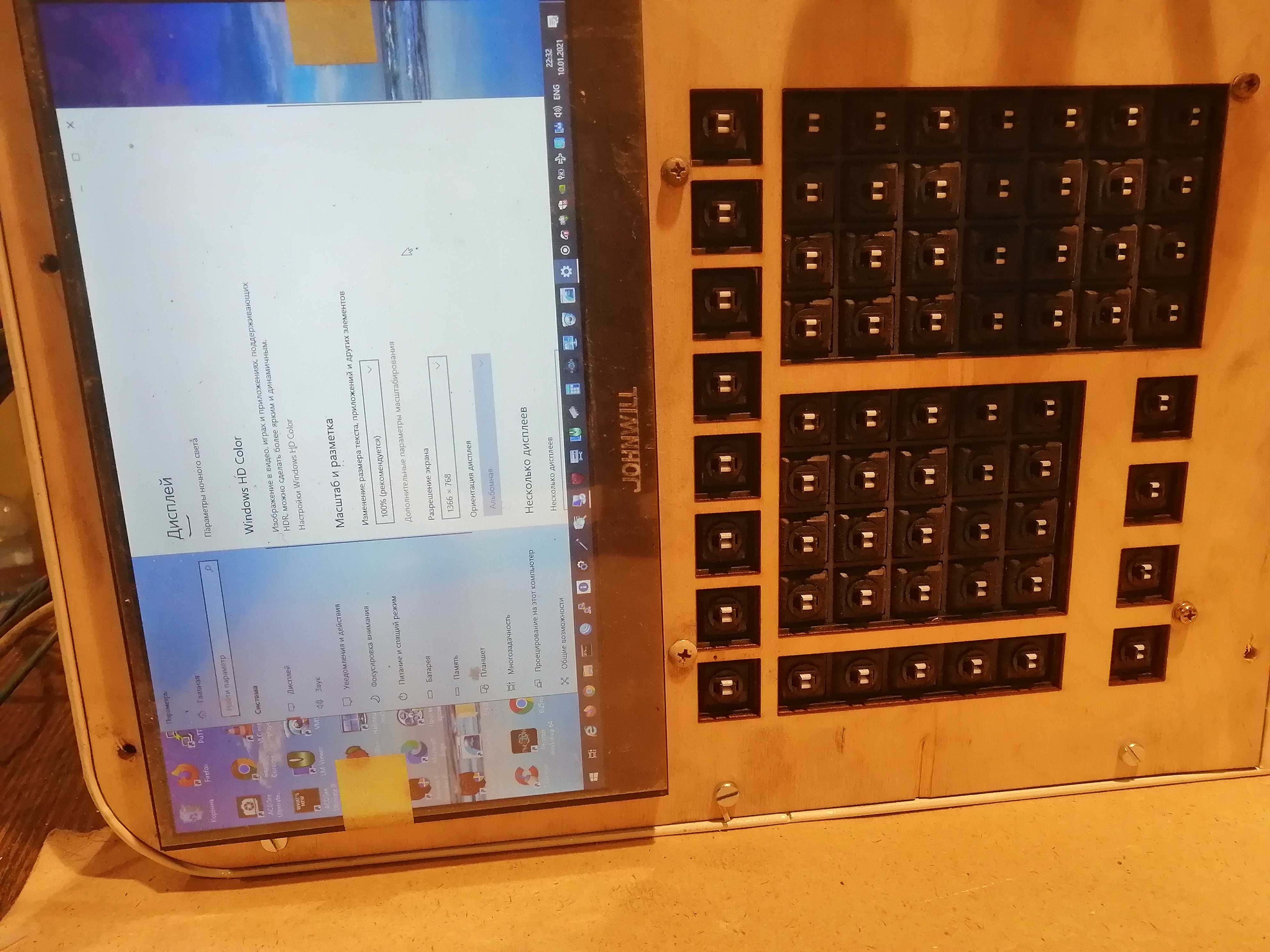

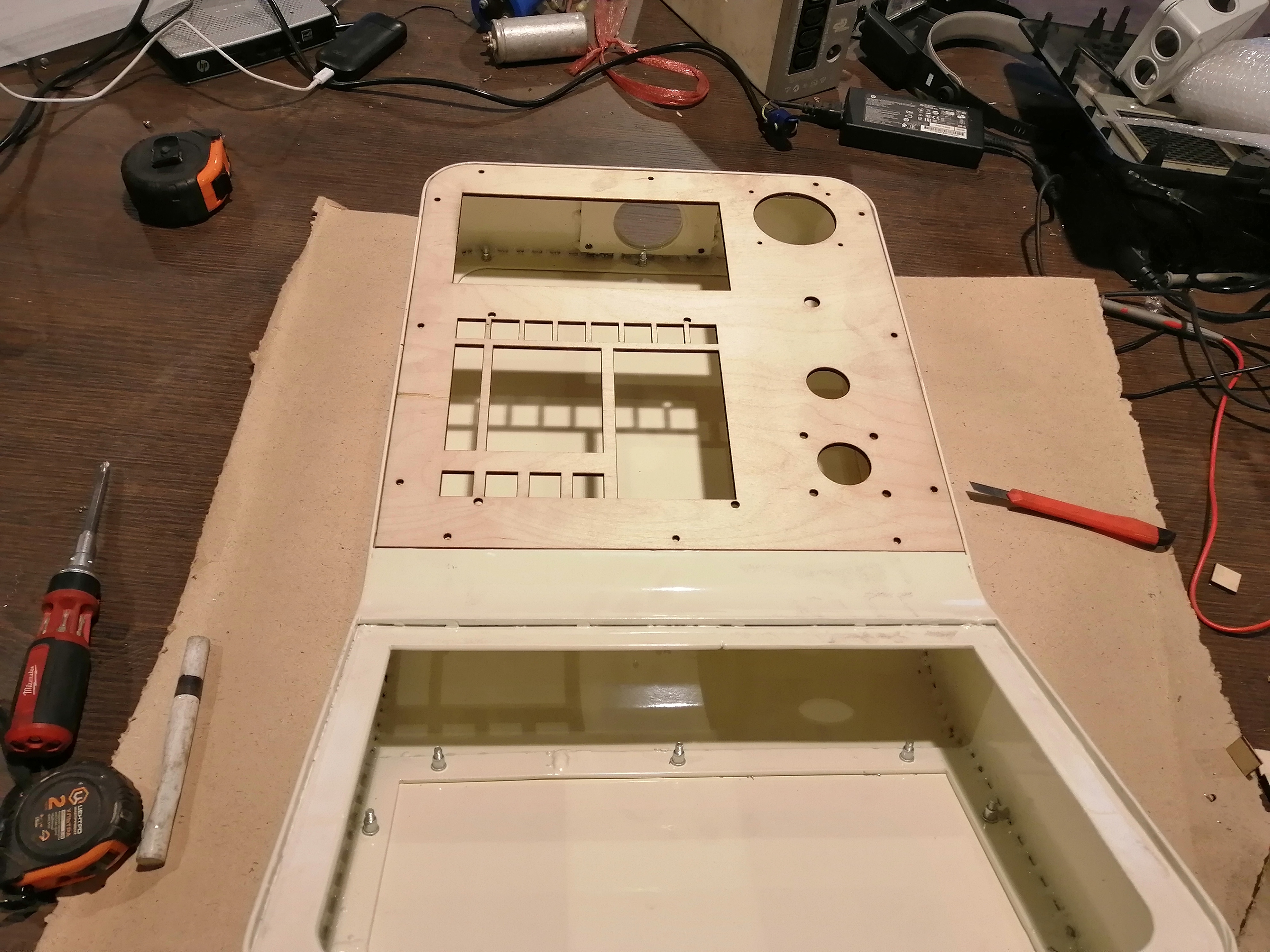

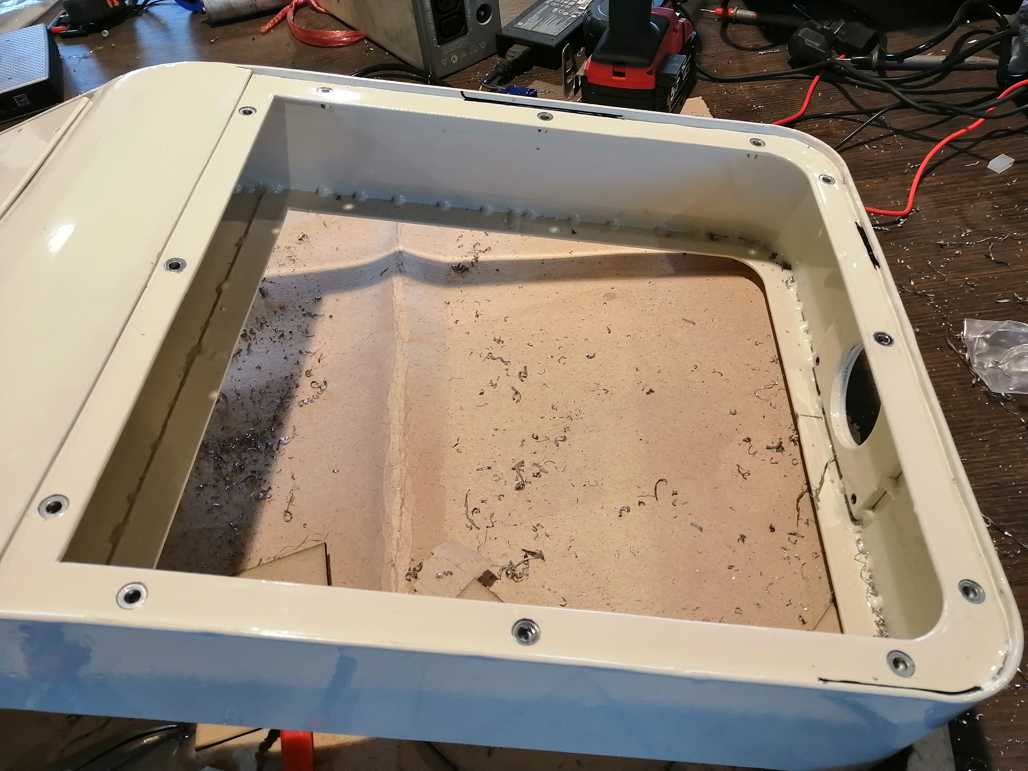

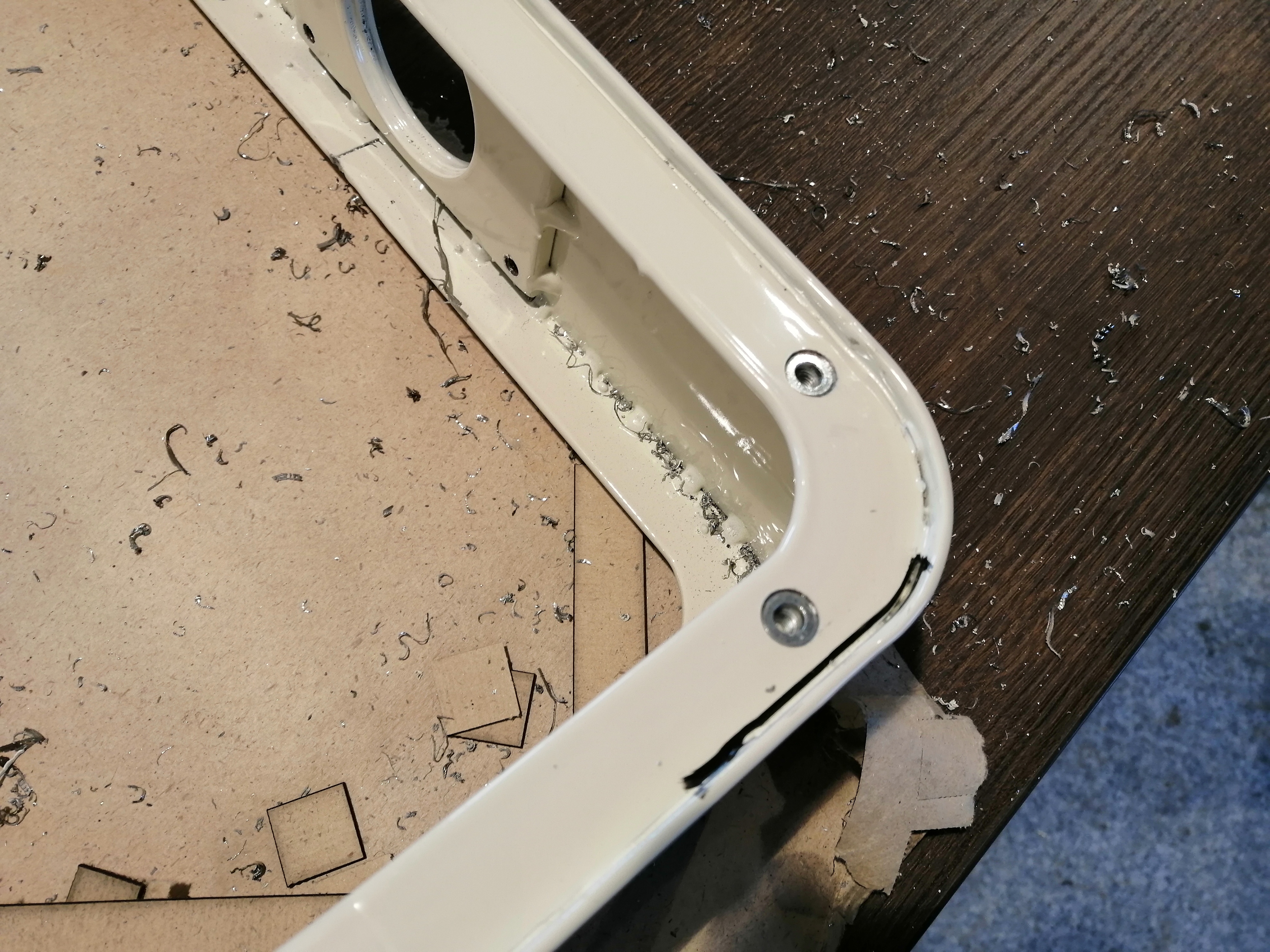

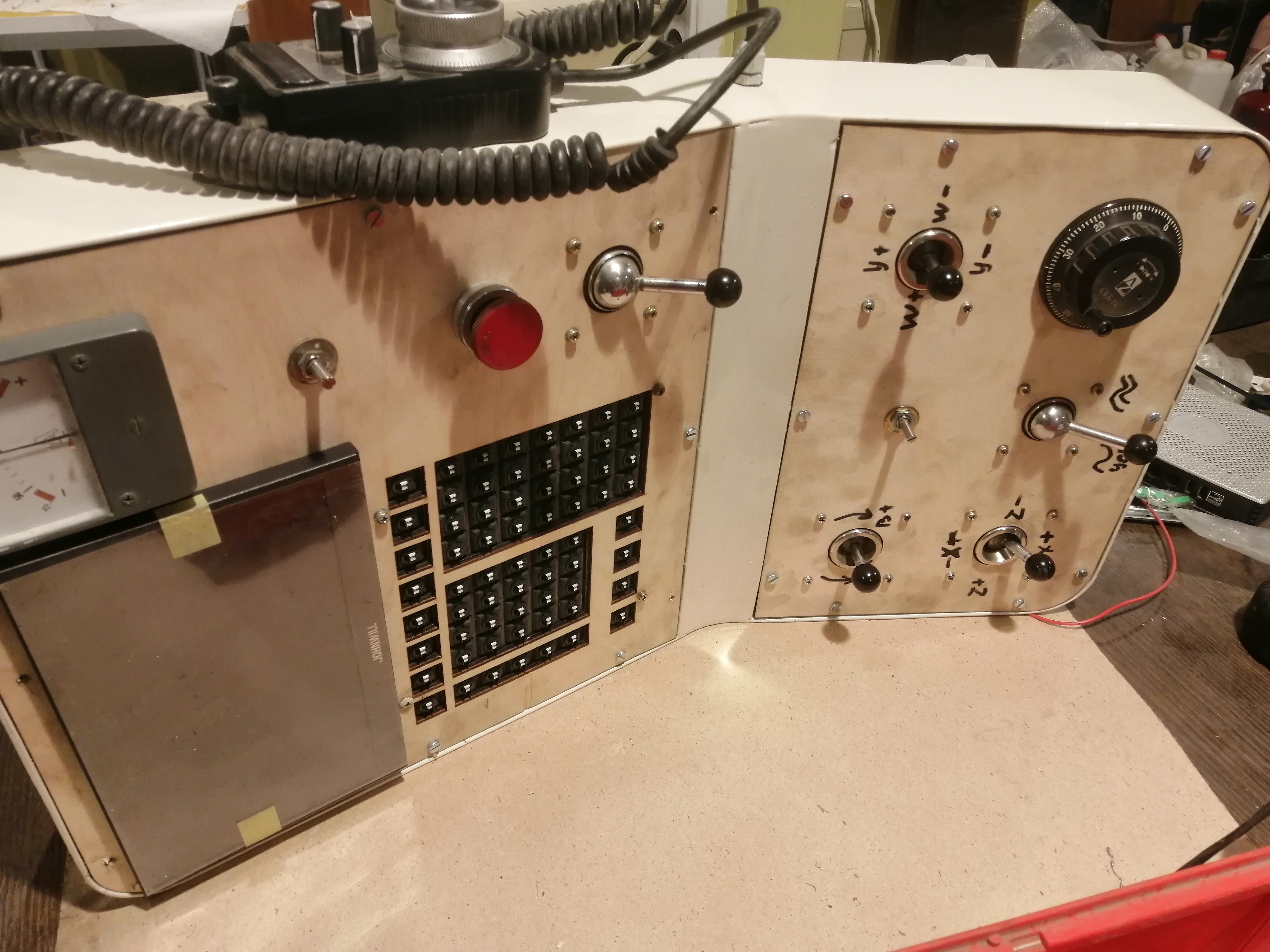

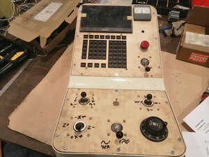

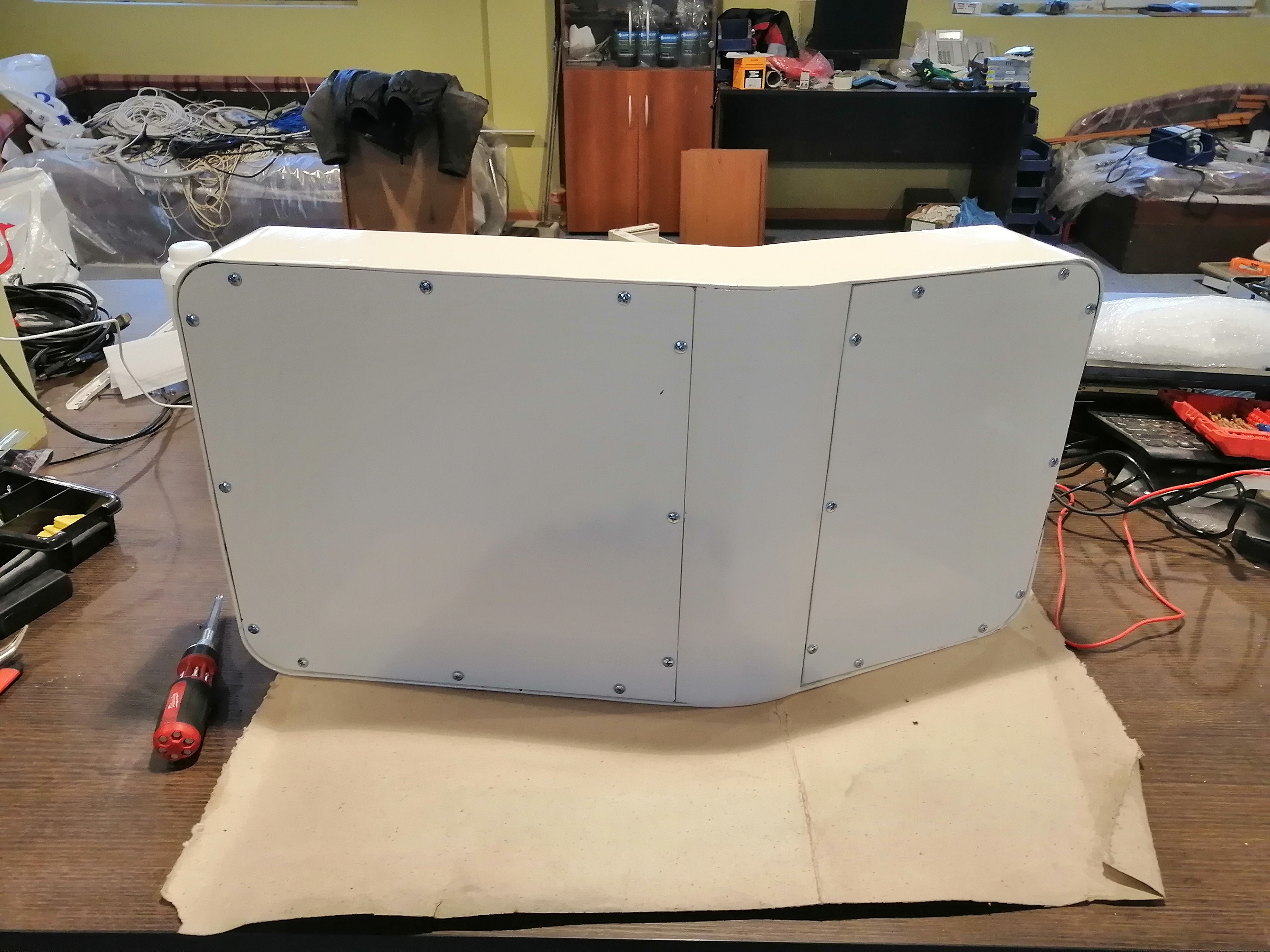

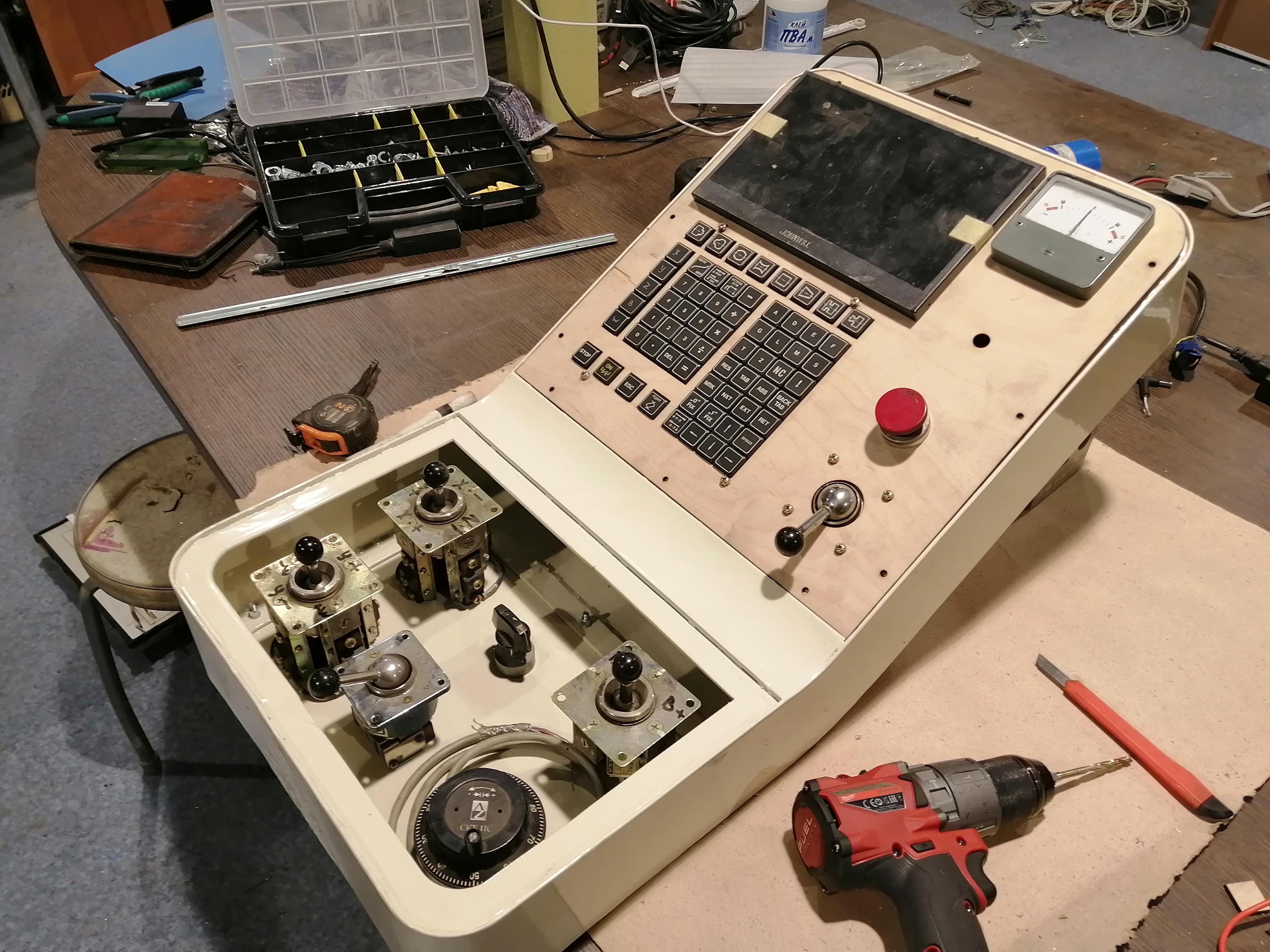

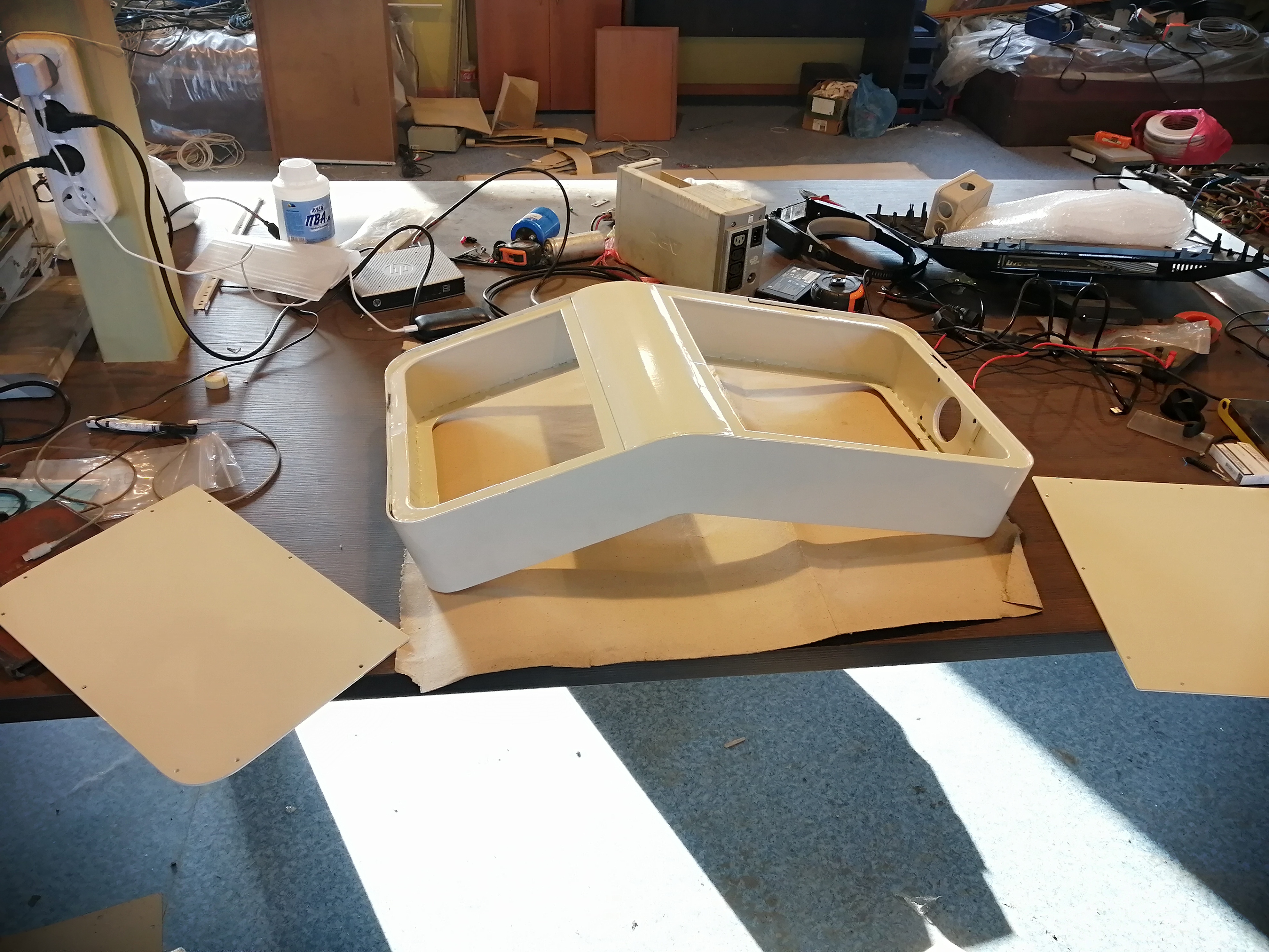

Забрал сегодня с покраски пульт. Отпескоструили, загрунтовали порошковым цинковым грунтом и покрасили в родной станочный цвет.
IMG_20210105_145252.jpg (1806 просмотров) <a class='original' href='./download/file.php?id=190695&mode=view' target=_blank>Загрузить оригинал (2.87 МБ)</a>
IMG_20210105_145317.jpg (1806 просмотров) <a class='original' href='./download/file.php?id=190696&mode=view' target=_blank>Загрузить оригинал (3.26 МБ)</a>

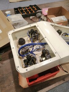

Засверлился по кондукторным отверстиям в крышках, поставил резьбовые заклепки М5, собрал заднюю сторону.
IMG_20210105_171109.jpg (1806 просмотров) <a class='original' href='./download/file.php?id=190697&mode=view' target=_blank>Загрузить оригинал (3.06 МБ)</a>
IMG_20210105_171114.jpg (1806 просмотров) <a class='original' href='./download/file.php?id=190698&mode=view' target=_blank>Загрузить оригинал (3.44 МБ)</a>
IMG_20210105_173957.jpg (1806 просмотров) <a class='original' href='./download/file.php?id=190699&mode=view' target=_blank>Загрузить оригинал (2.8 МБ)</a>

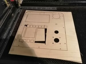

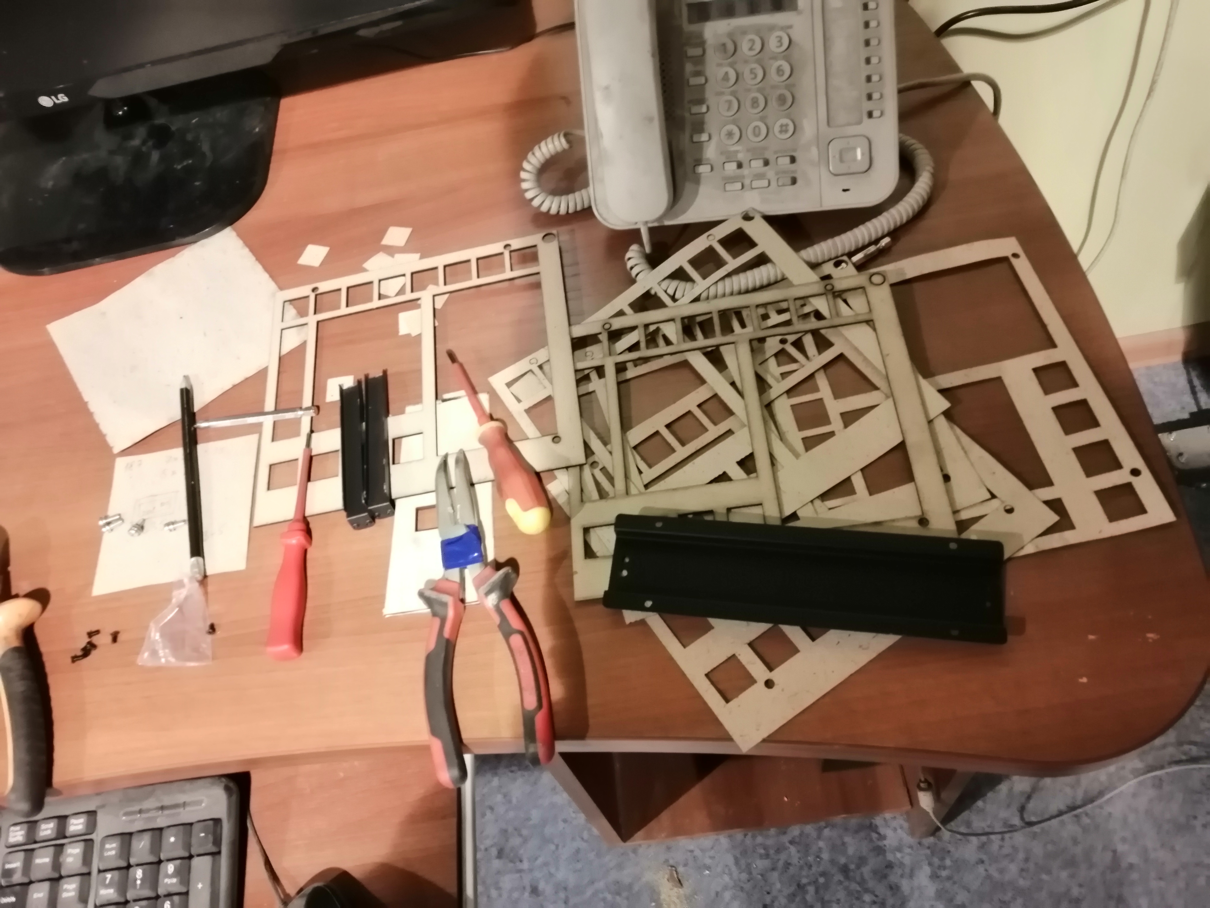

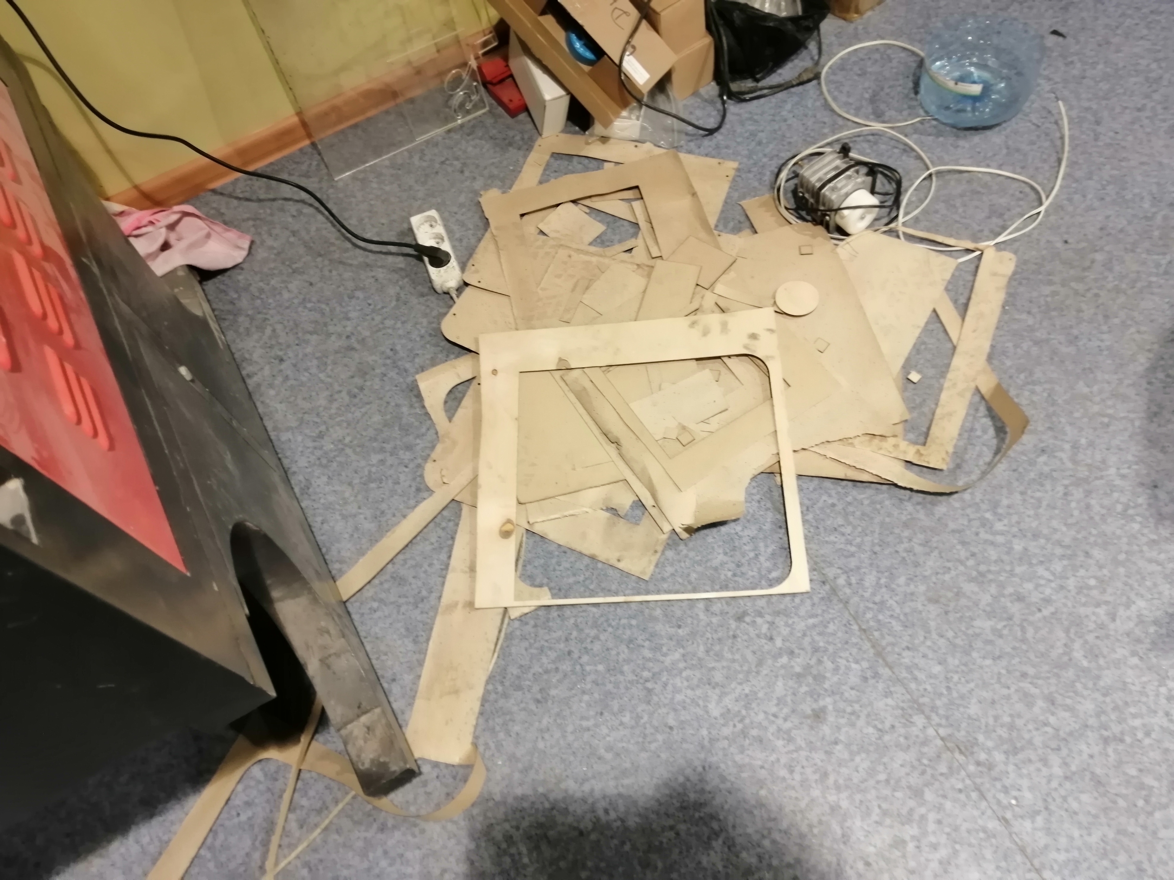

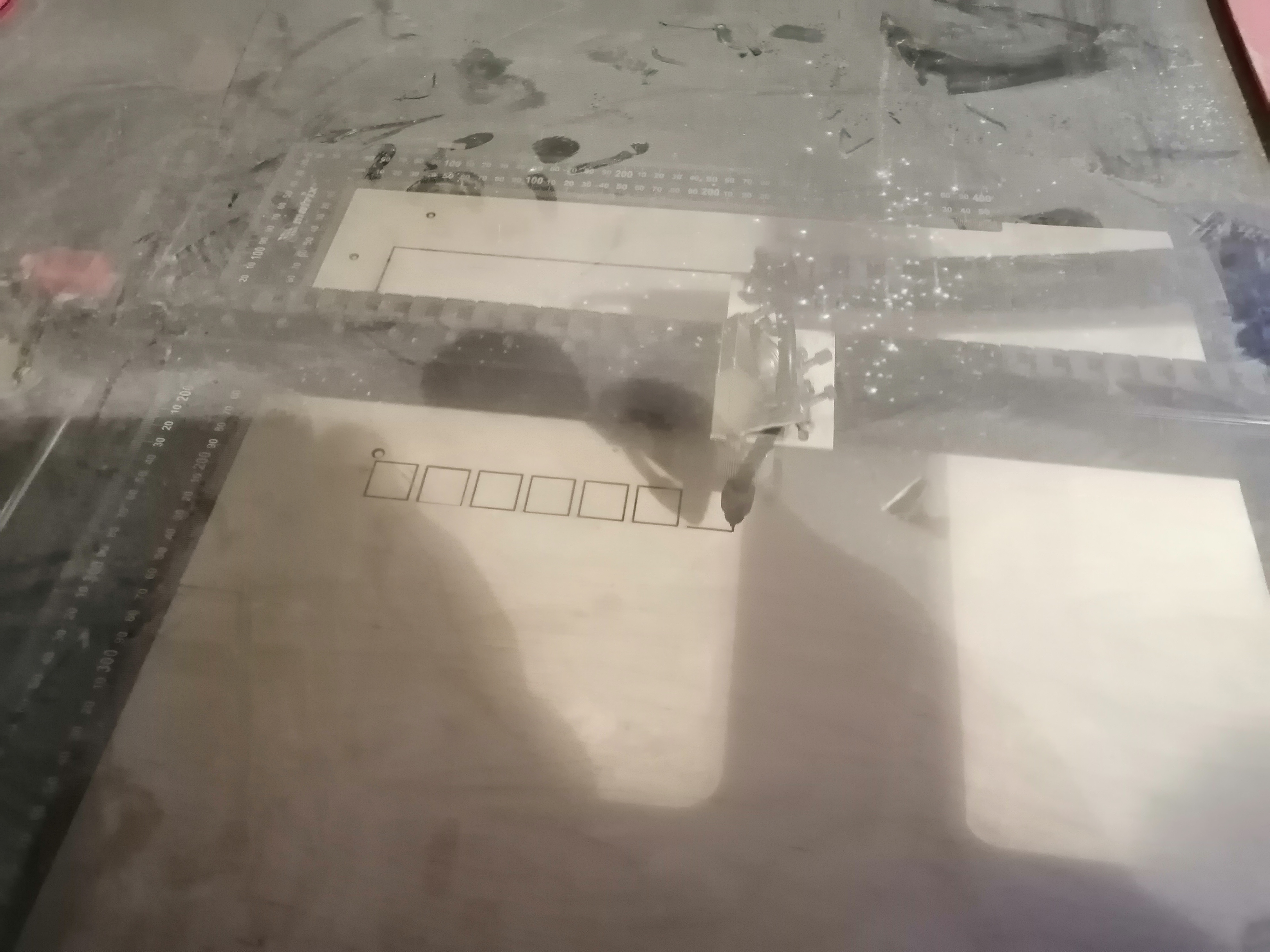

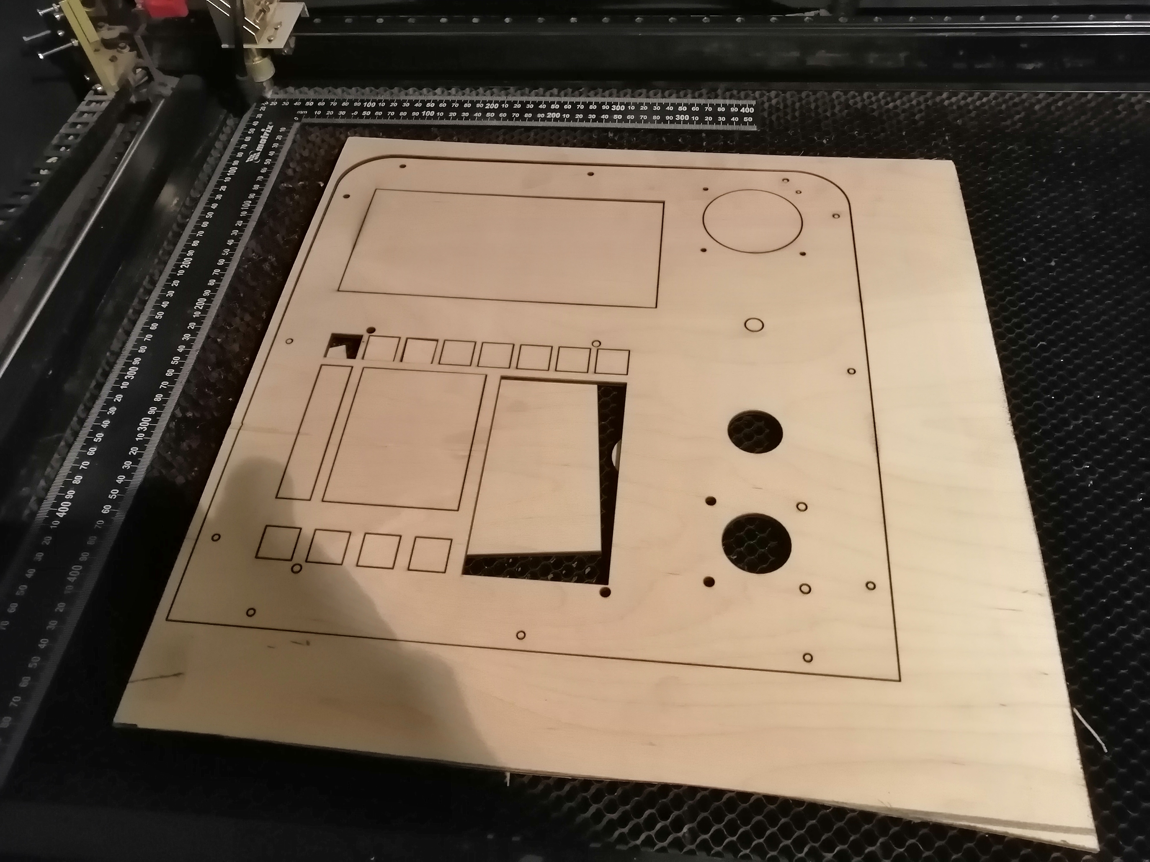

После чего долго производил кромсание картона лазером, так как пришлось подгонять размеры отверстий в панели к реальным размерам клавиатуры.
IMG_20210105_183616.jpg (1806 просмотров) <a class='original' href='./download/file.php?id=190700&mode=view' target=_blank>Загрузить оригинал (2.06 МБ)</a>
IMG_20210105_183619.jpg (1806 просмотров) <a class='original' href='./download/file.php?id=190701&mode=view' target=_blank>Загрузить оригинал (2.07 МБ)</a>

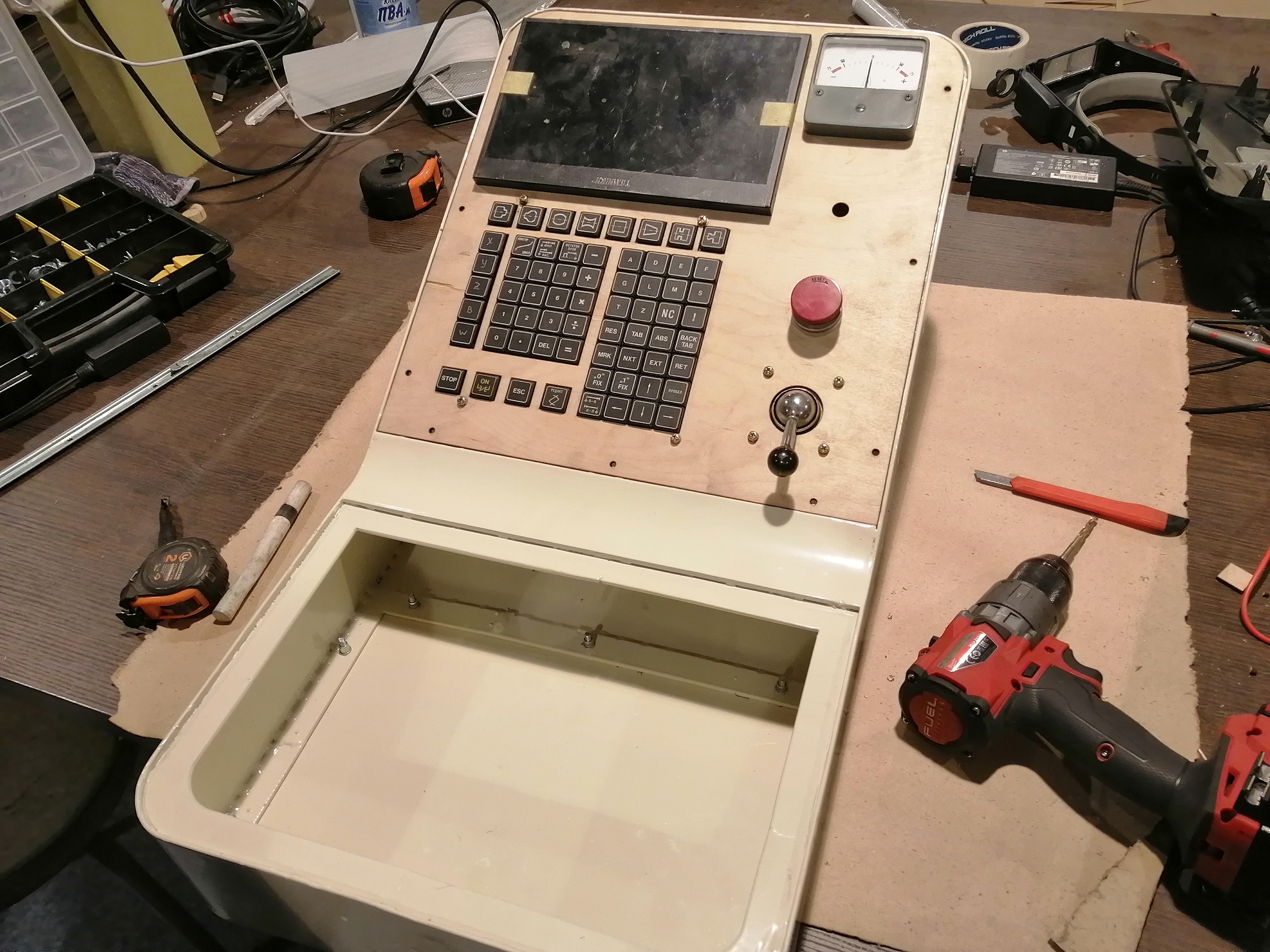

В результате получилось вот такое временное решение лицевой панели:
IMG_20210105_175825.jpg (1806 просмотров) <a class='original' href='./download/file.php?id=190702&mode=view' target=_blank>Загрузить оригинал (1.96 МБ)</a>
IMG_20210105_180201.jpg (1806 просмотров) <a class='original' href='./download/file.php?id=190703&mode=view' target=_blank>Загрузить оригинал (2.1 МБ)</a>
Ну и итоговый результат которым я очень доволен. :)
IMG_20210105_180453.jpg (1806 просмотров) <a class='original' href='./download/file.php?id=190704&mode=view' target=_blank>Загрузить оригинал (2.8 МБ)</a>
IMG_20210105_183144.jpg (1806 просмотров) <a class='original' href='./download/file.php?id=190705&mode=view' target=_blank>Загрузить оригинал (3.08 МБ)</a>
IMG_20210105_183602.jpg (1806 просмотров) <a class='original' href='./download/file.php?id=190706&mode=view' target=_blank>Загрузить оригинал (3.23 МБ)</a>
Завтра вырежу нижнюю панельку под джойстики и начну собирать электронику.
Оценил полезность лазерного станка. Очень полезный инструмент для сборки и изготовления тестовых макетов, думаю еще 2-3 фанерные версии панелей вырежется в процессе пусконаладки и уже с отработанной эргономикой можно будет фрезернуть из дюраля.
В общем лазер был куплен не зря. :)

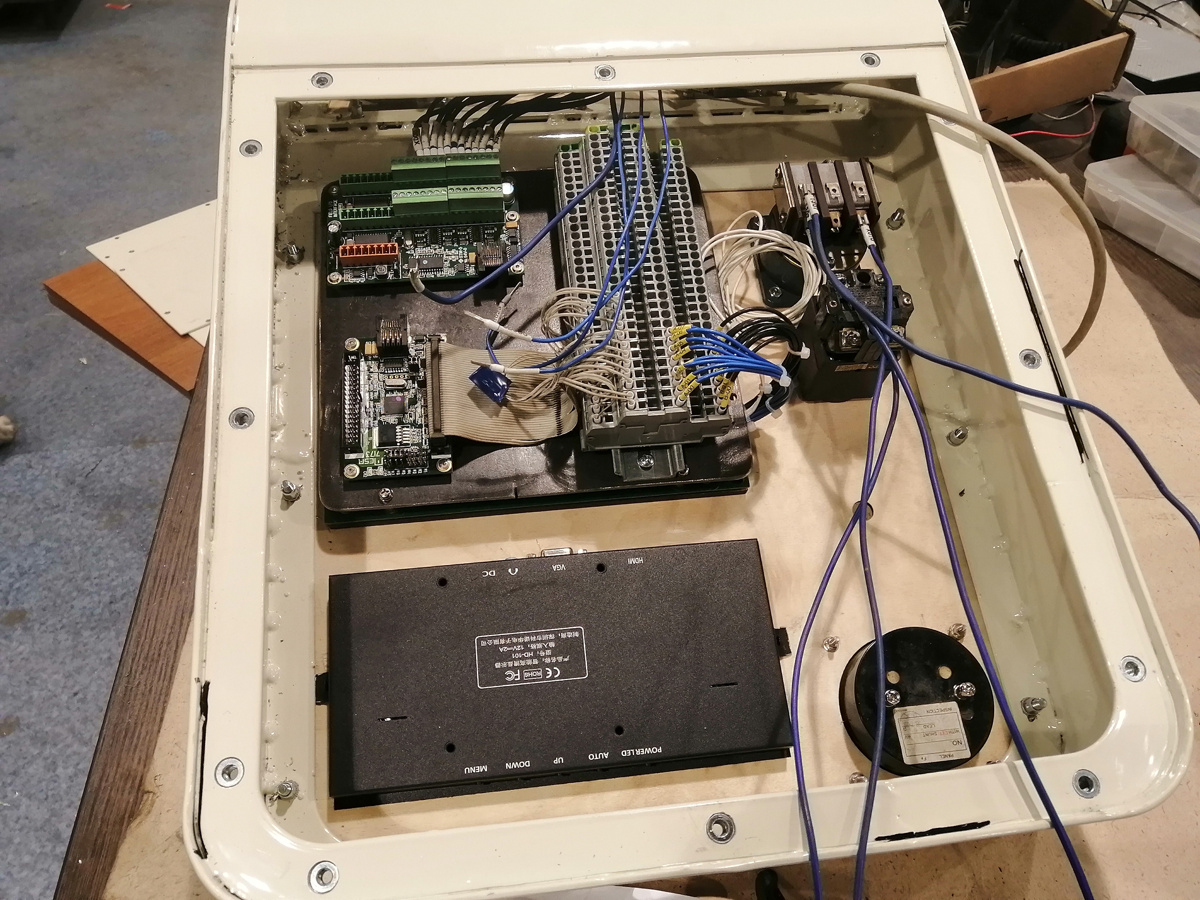

Дорезал сегодня нижнюю панельку:
IMG_20210106_191545.jpg (1739 просмотров) <a class='original' href='./download/file.php?id=190724&mode=view' target=_blank>Загрузить оригинал (3.33 МБ)</a>

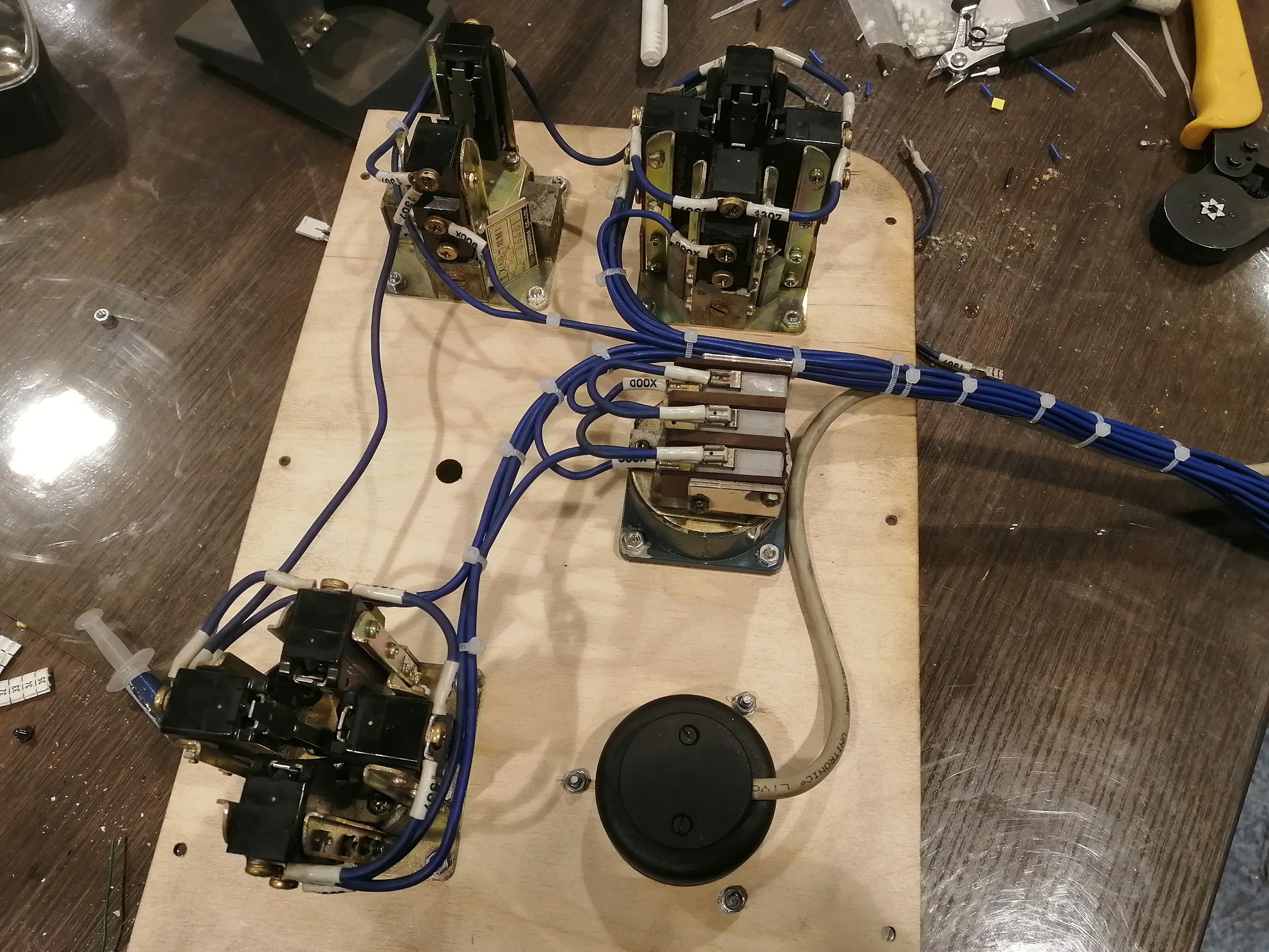

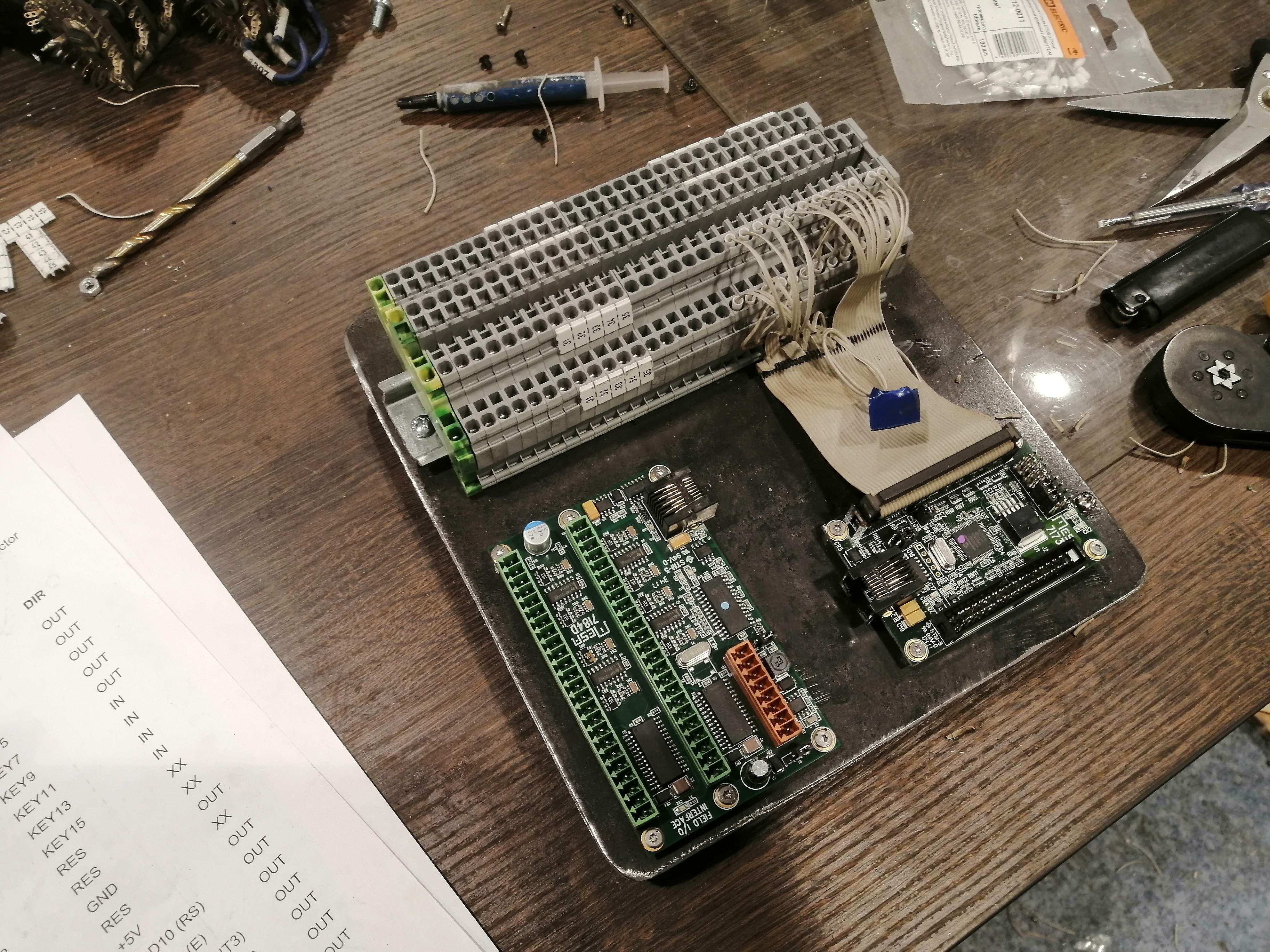

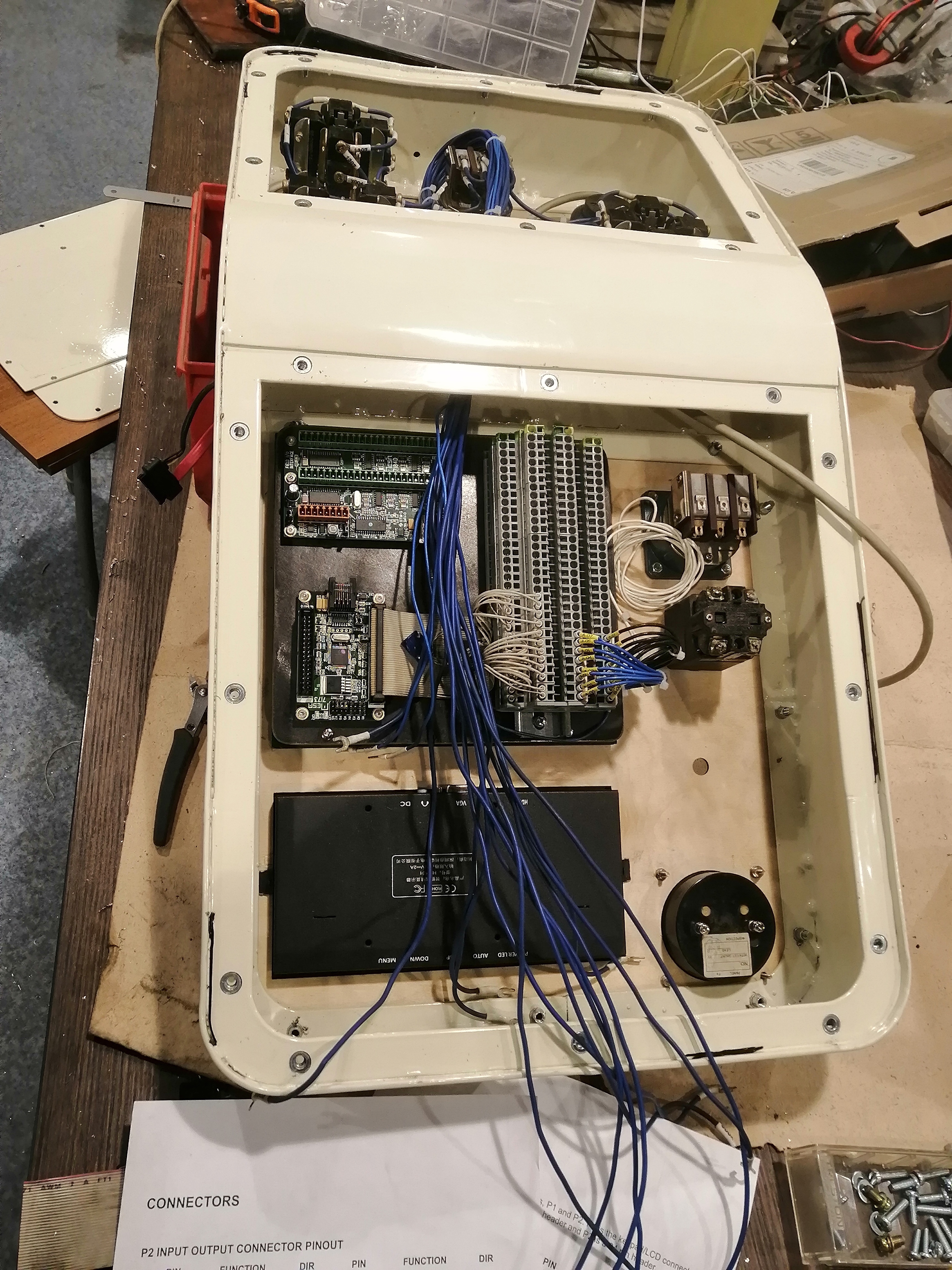

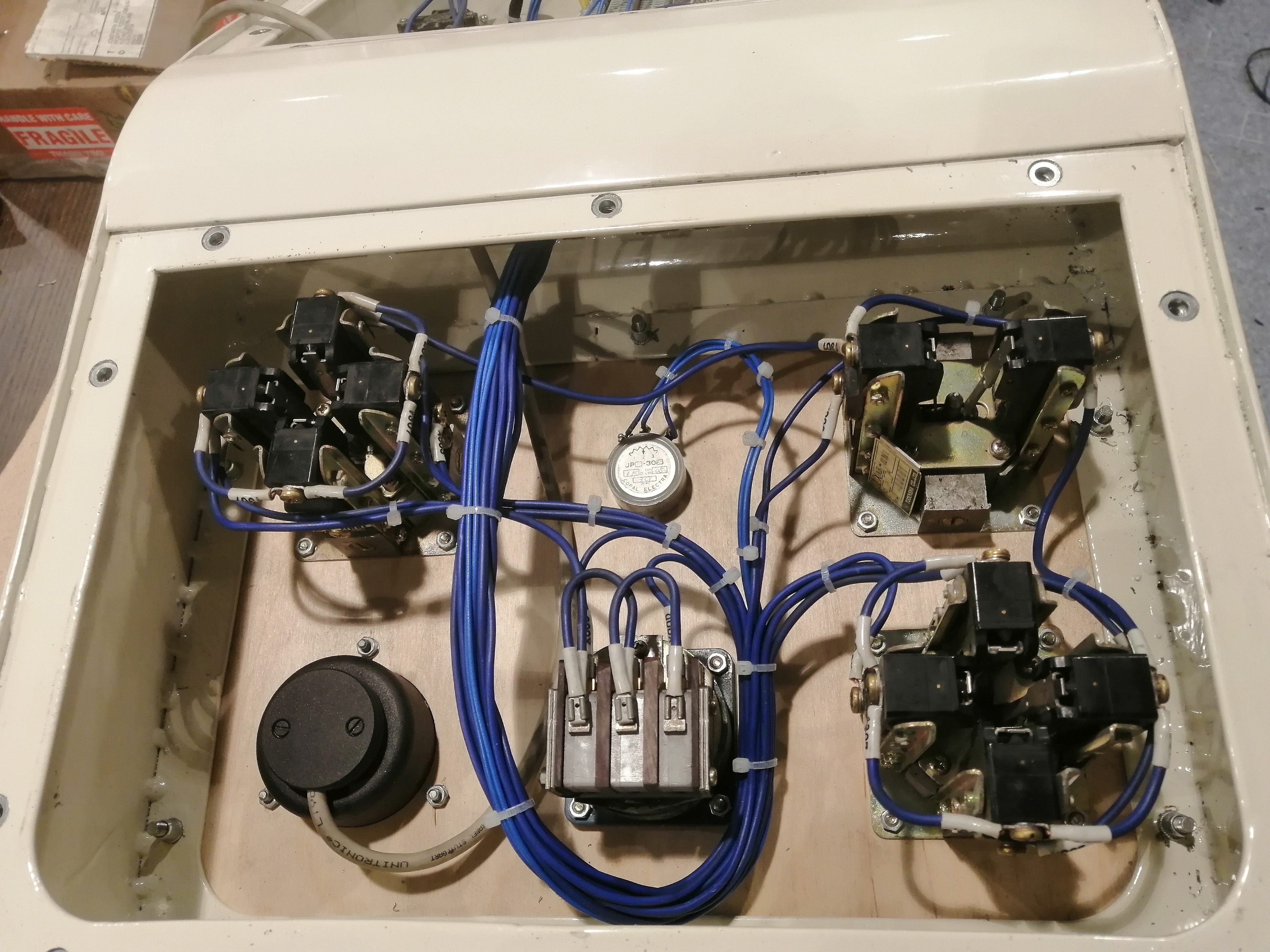

Ну и начал потихоньку собирать пульт по электрике.
IMG_20210106_154611.jpg (1739 просмотров) <a class='original' href='./download/file.php?id=190726&mode=view' target=_blank>Загрузить оригинал (3.93 МБ)</a>
IMG_20210106_154600.jpg (1739 просмотров) <a class='original' href='./download/file.php?id=190725&mode=view' target=_blank>Загрузить оригинал (4.3 МБ)</a>
IMG_20210106_154636.jpg (1739 просмотров) <a class='original' href='./download/file.php?id=190727&mode=view' target=_blank>Загрузить оригинал (1.81 МБ)</a>
IMG_20210106_174026.jpg (1739 просмотров) <a class='original' href='./download/file.php?id=190728&mode=view' target=_blank>Загрузить оригинал (4.47 МБ)</a>
IMG_20210106_191403.jpg (1739 просмотров) <a class='original' href='./download/file.php?id=190729&mode=view' target=_blank>Загрузить оригинал (4.36 МБ)</a>

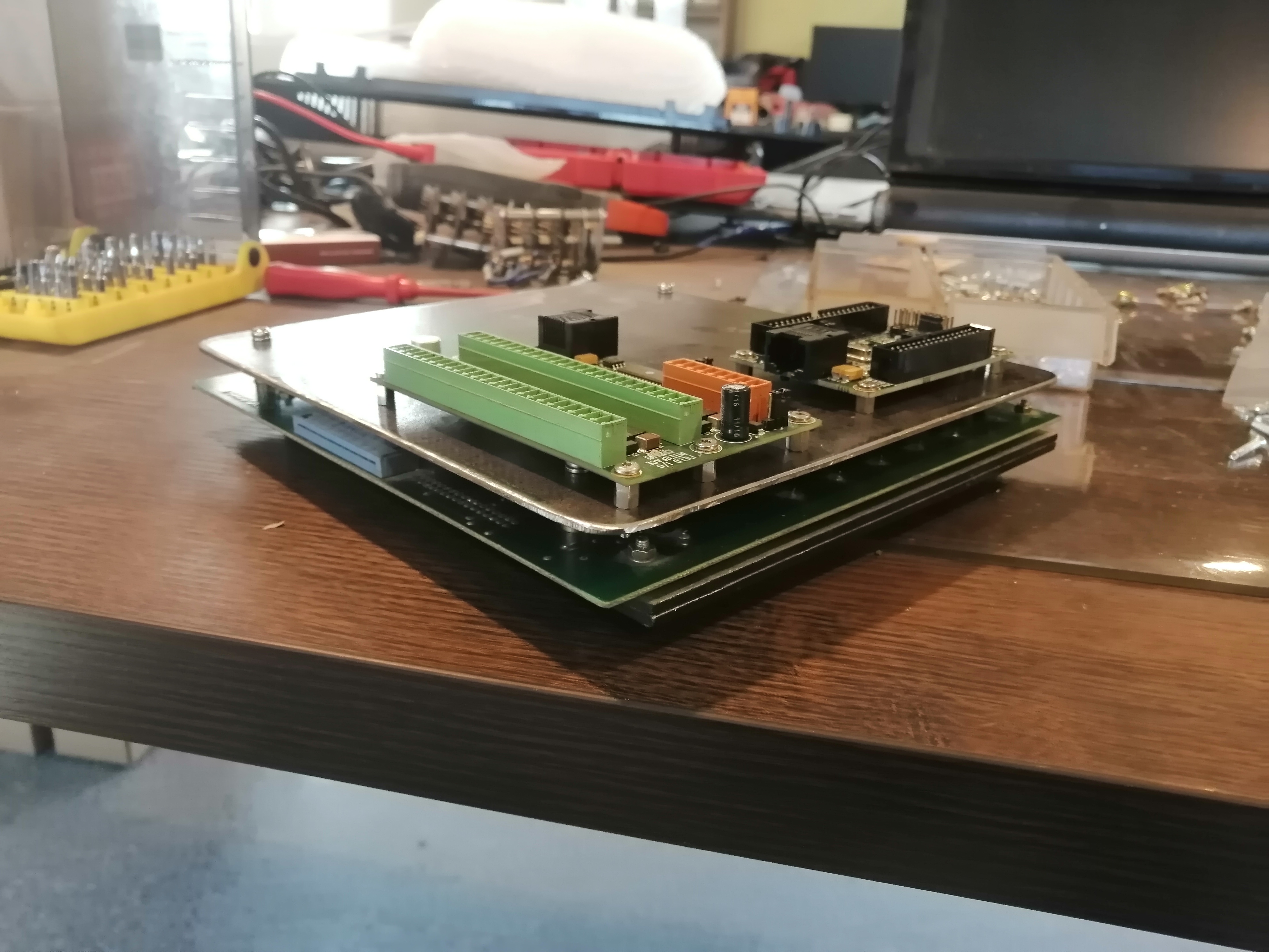

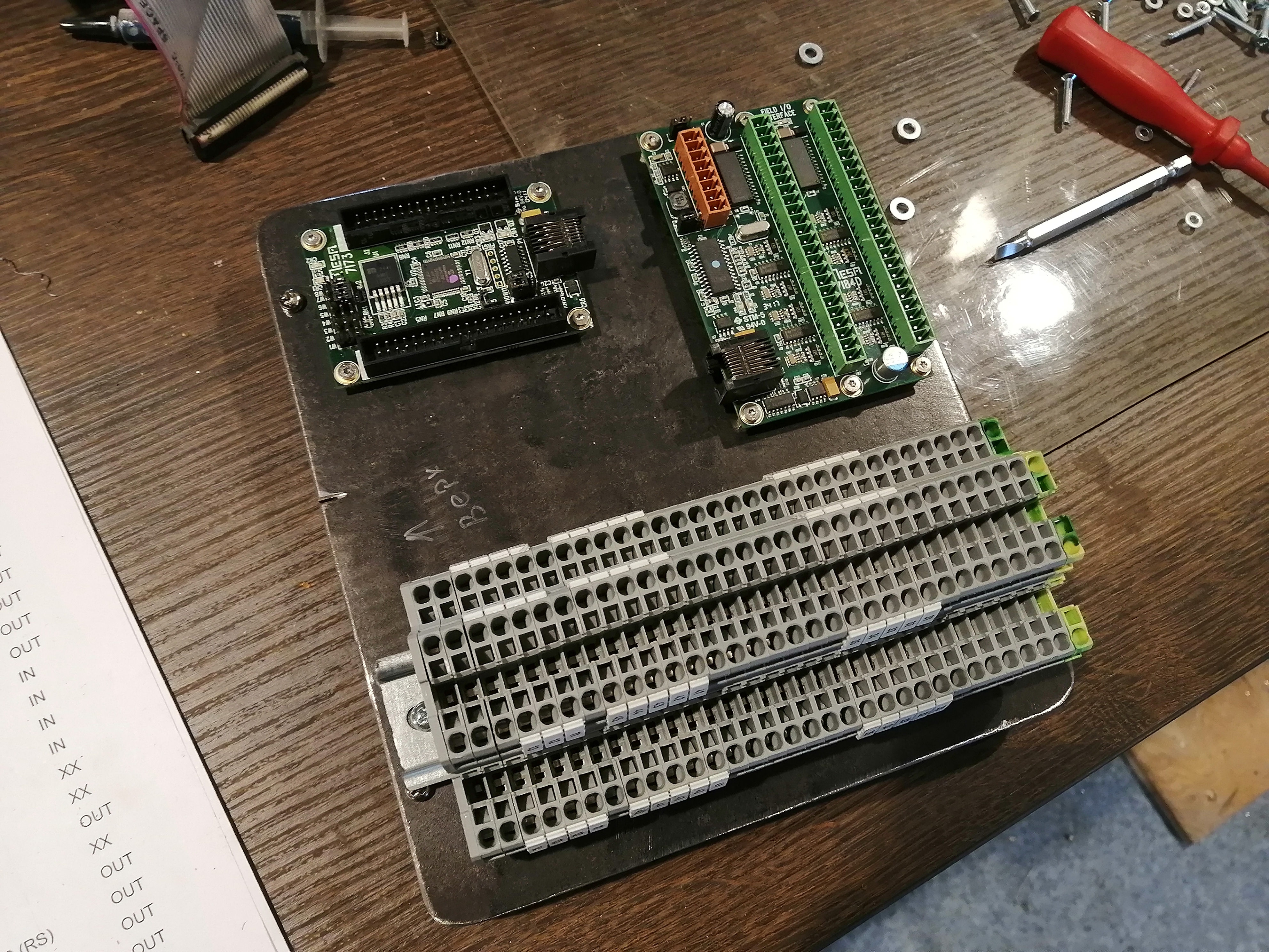

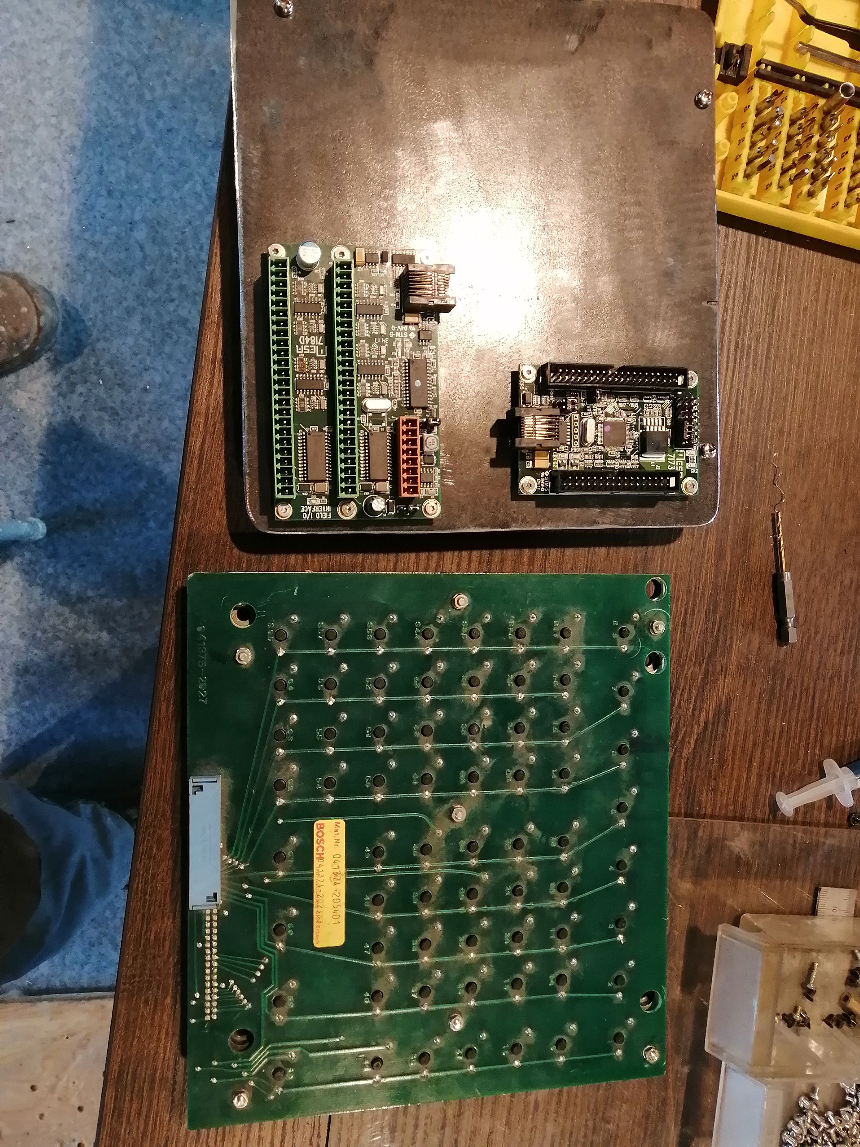

С платой 7i73 производитель подкинул квест с разьемами под шлейфы, пока искал шлейфа от флопика и старого IDE изматерился весь. Половину склада перерыть пришлось.

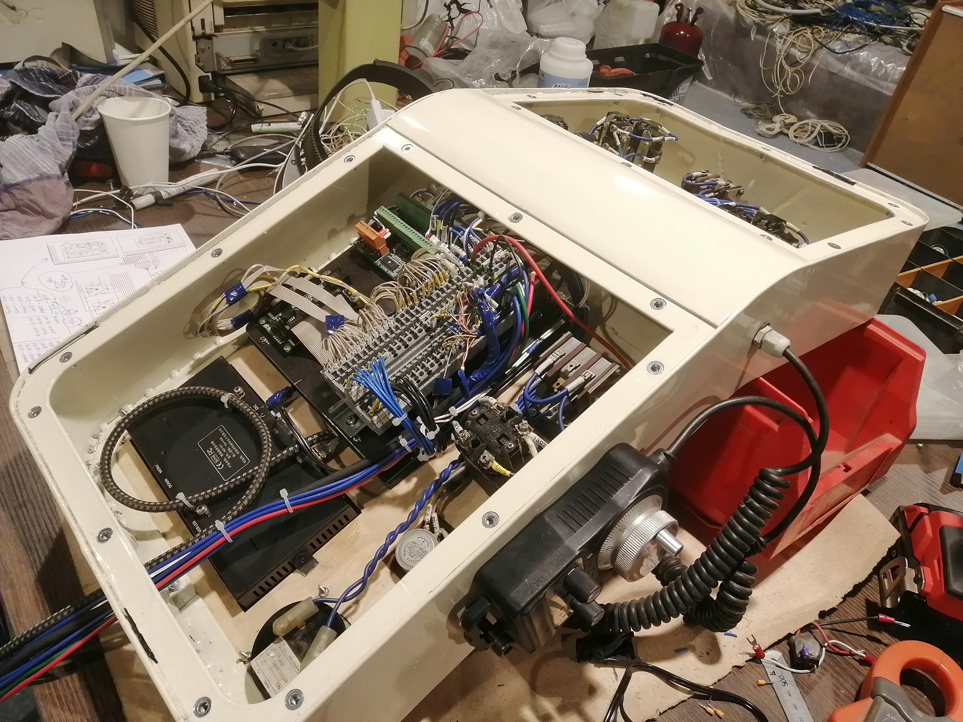

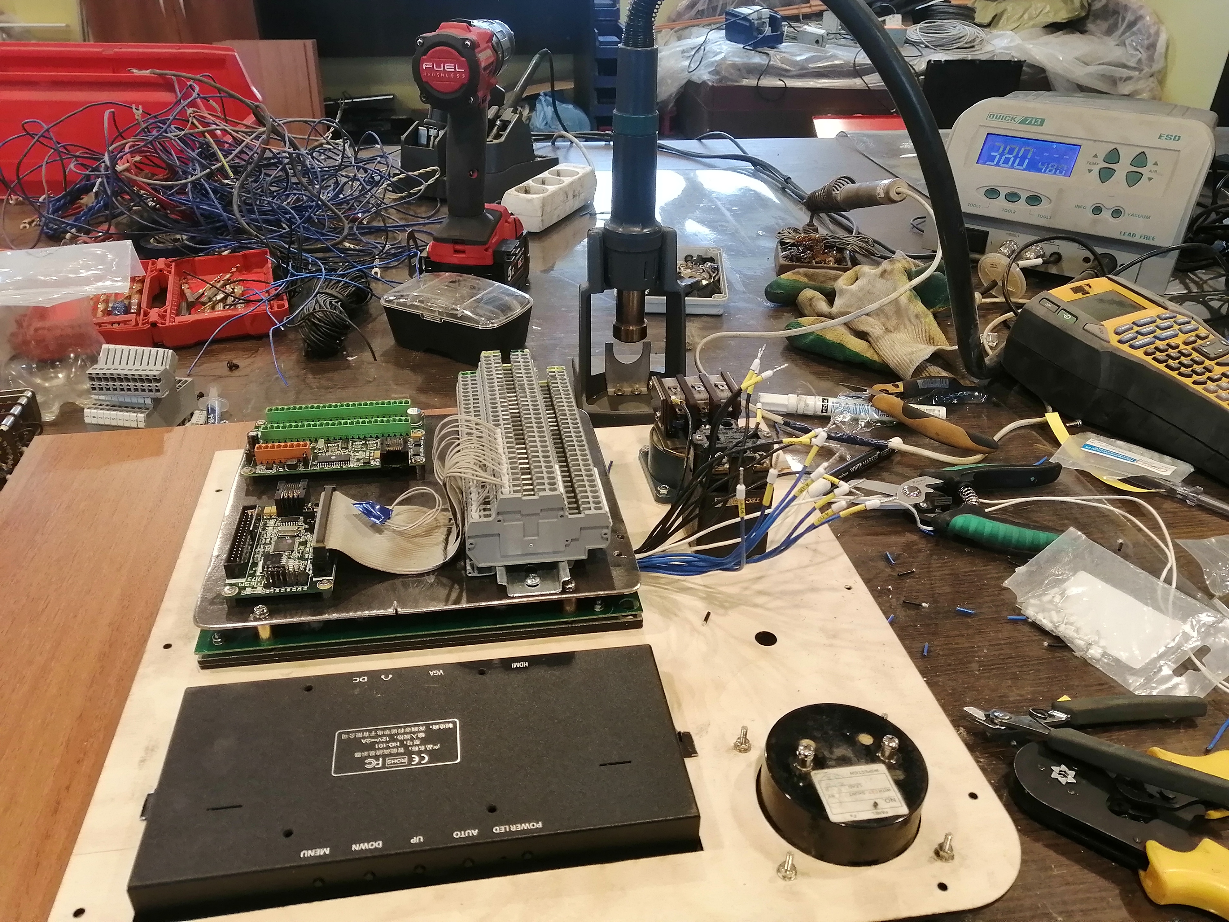

Пульт потихоньку собирается.
С появлением клавиатуры с контроллером 7i73 образовалось дикое количество неиспользуемых входов, так как куча тумблеров отсеклась за ненадобностью. Так-же имеется огромное количество выходов которые вообще не используются. Сижу чешу репу куда их применить, из такого количества можно гирлянду новогоднюю собрать...
Плотно в работу пошел маркировщик. Шикарная вещь, правда для экономии термоусадки приходится печатать с компа. Очень удобно, забил сразу всё что нужно и печатаешь.
IMG_20210108_151723.jpg (1699 просмотров) <a class='original' href='./download/file.php?id=190824&mode=view' target=_blank>Загрузить оригинал (3.98 МБ)</a>
IMG_20210108_171841.jpg (1699 просмотров) <a class='original' href='./download/file.php?id=190825&mode=view' target=_blank>Загрузить оригинал (3.77 МБ)</a>
Ну и начал все собирать в кучу.
IMG_20210108_175010.jpg (1699 просмотров) <a class='original' href='./download/file.php?id=190826&mode=view' target=_blank>Загрузить оригинал (3.05 МБ)</a>
IMG_20210108_175730.jpg (1699 просмотров) <a class='original' href='./download/file.php?id=190827&mode=view' target=_blank>Загрузить оригинал (3.63 МБ)</a>
IMG_20210108_175736.jpg (1699 просмотров) <a class='original' href='./download/file.php?id=190828&mode=view' target=_blank>Загрузить оригинал (2.77 МБ)</a>
IMG_20210108_190218.jpg (1699 просмотров) <a class='original' href='./download/file.php?id=190829&mode=view' target=_blank>Загрузить оригинал (3.71 МБ)</a>
IMG_20210108_190225.jpg (1699 просмотров) <a class='original' href='./download/file.php?id=190830&mode=view' target=_blank>Загрузить оригинал (3.17 МБ)</a>

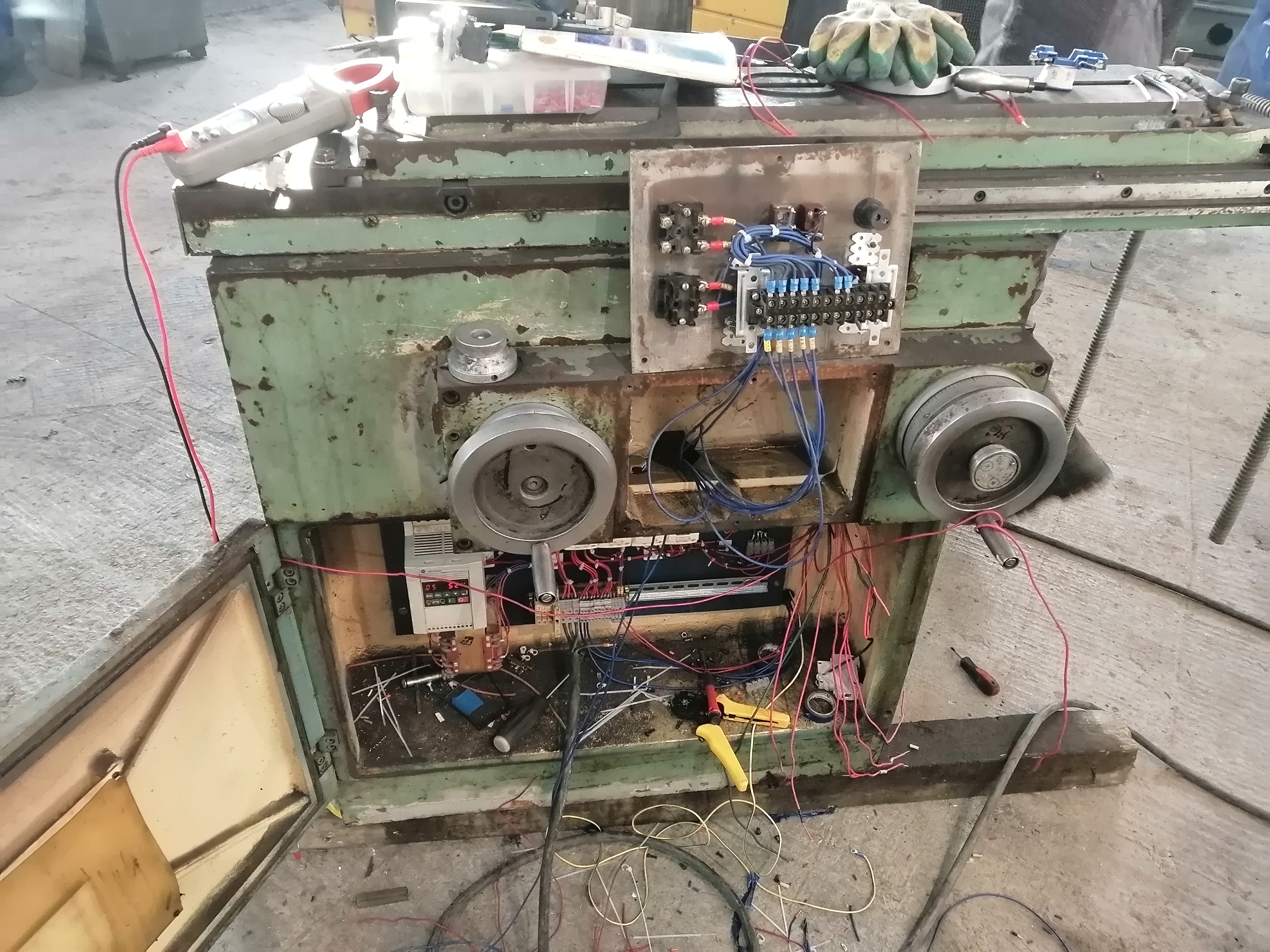

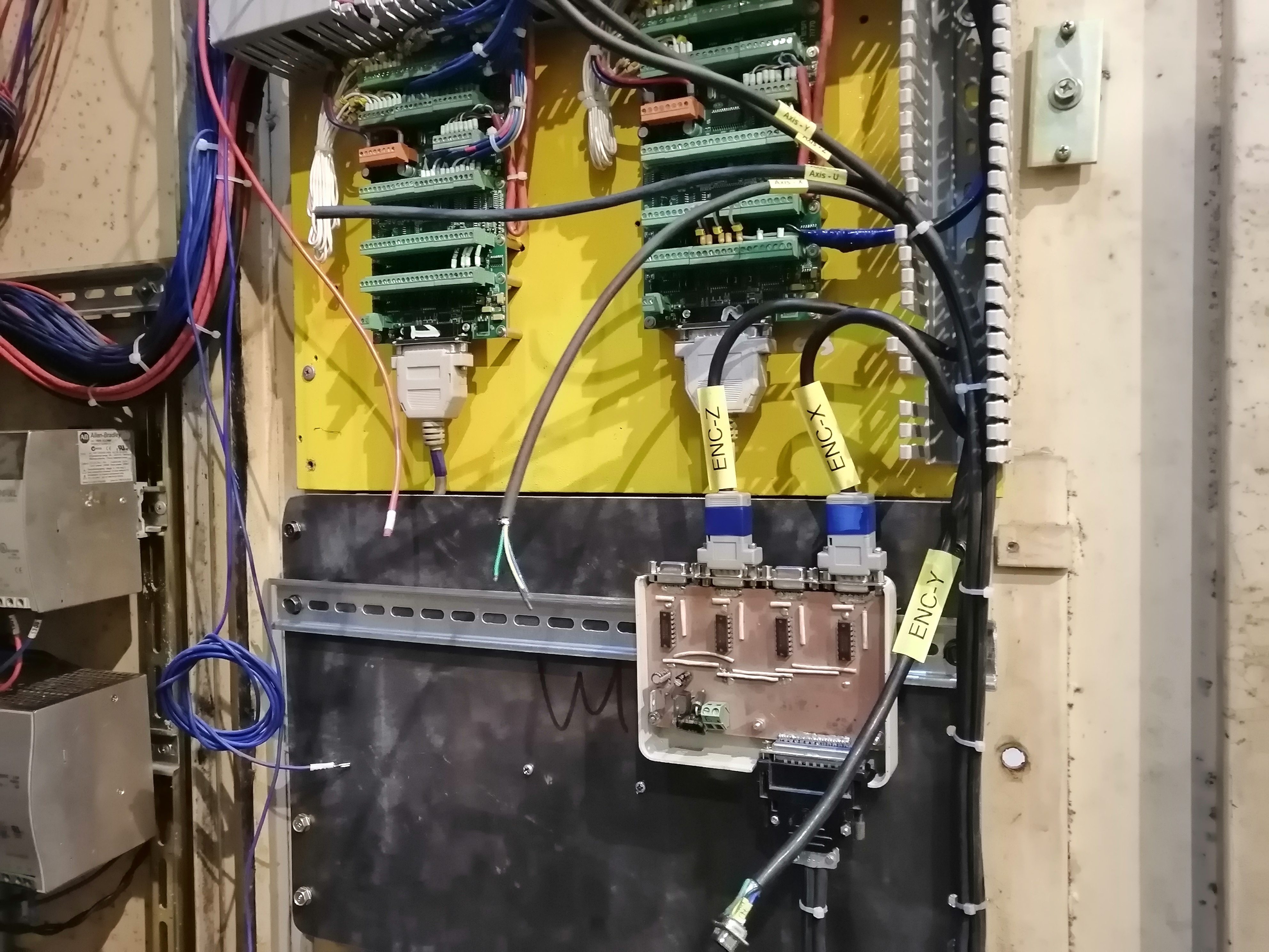

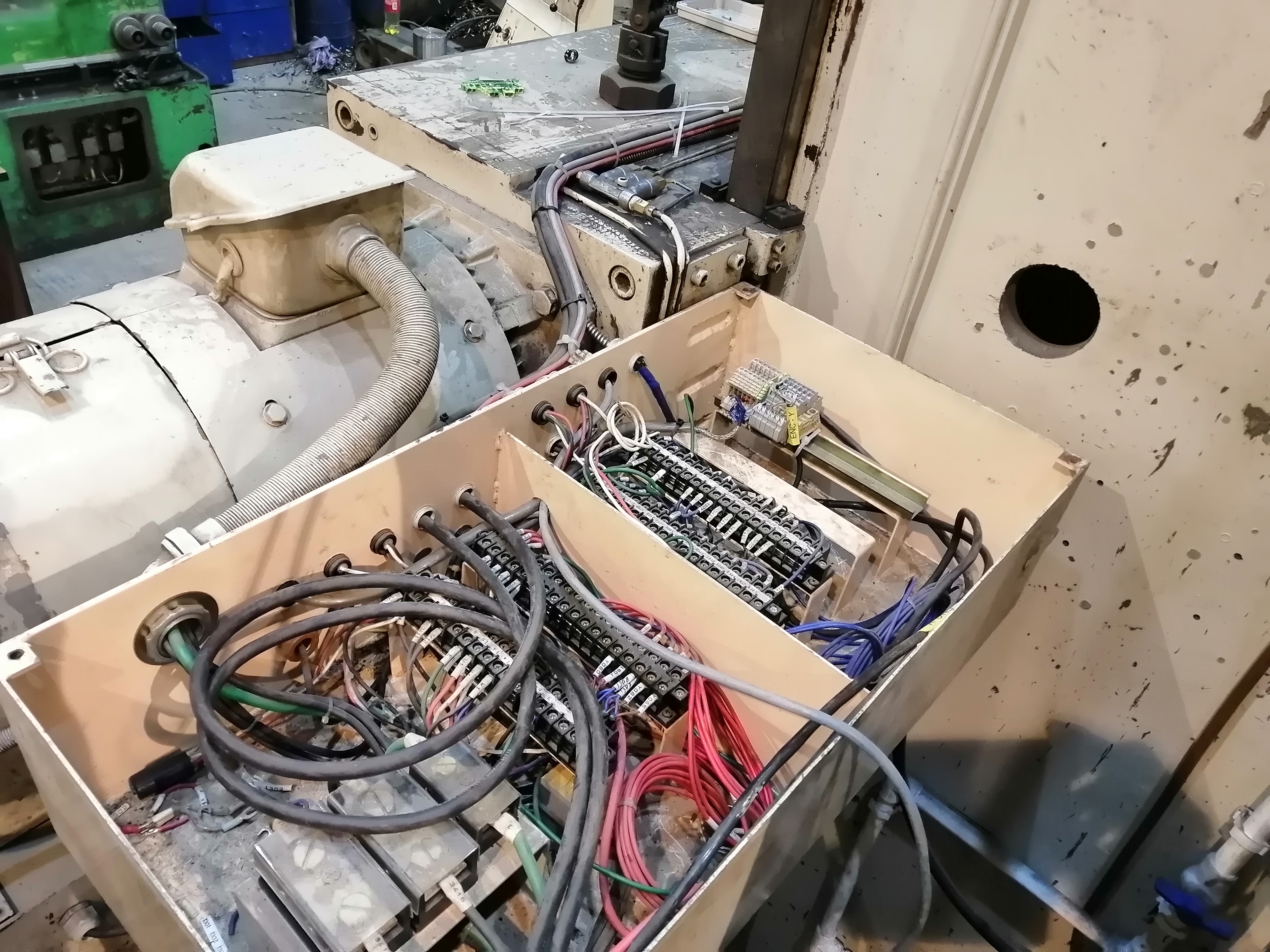

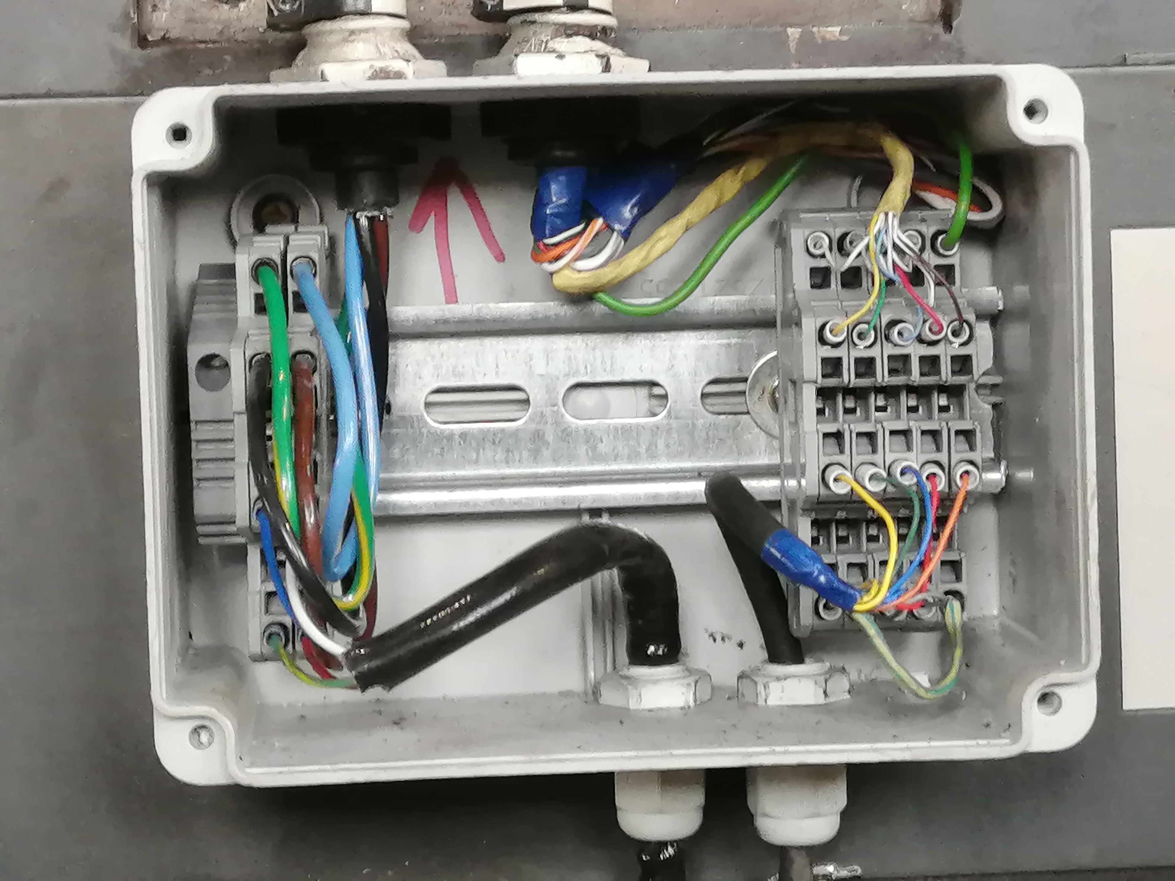

Затянул кабеля, начал расключать.
Придется все перепроверять и перетягивать часть проводки, так как родной жгут из 10500 проводов заменился двумя витыми парами и контроллерами 7i84 и 7i73.
IMG_20210114_230518.jpg (1511 просмотров) <a class='original' href='./download/file.php?id=191127&mode=view' target=_blank>Загрузить оригинал (2.85 МБ)</a>
IMG_20210114_230526.jpg (1511 просмотров) <a class='original' href='./download/file.php?id=191128&mode=view' target=_blank>Загрузить оригинал (2.39 МБ)</a>

Проколупался сегодня весь день, а сфотать прогресс забыл. :(
Долго еще буду ковырять, вся схемотехника поменялась. :(
Зато есть фотка Моего заточного. :)

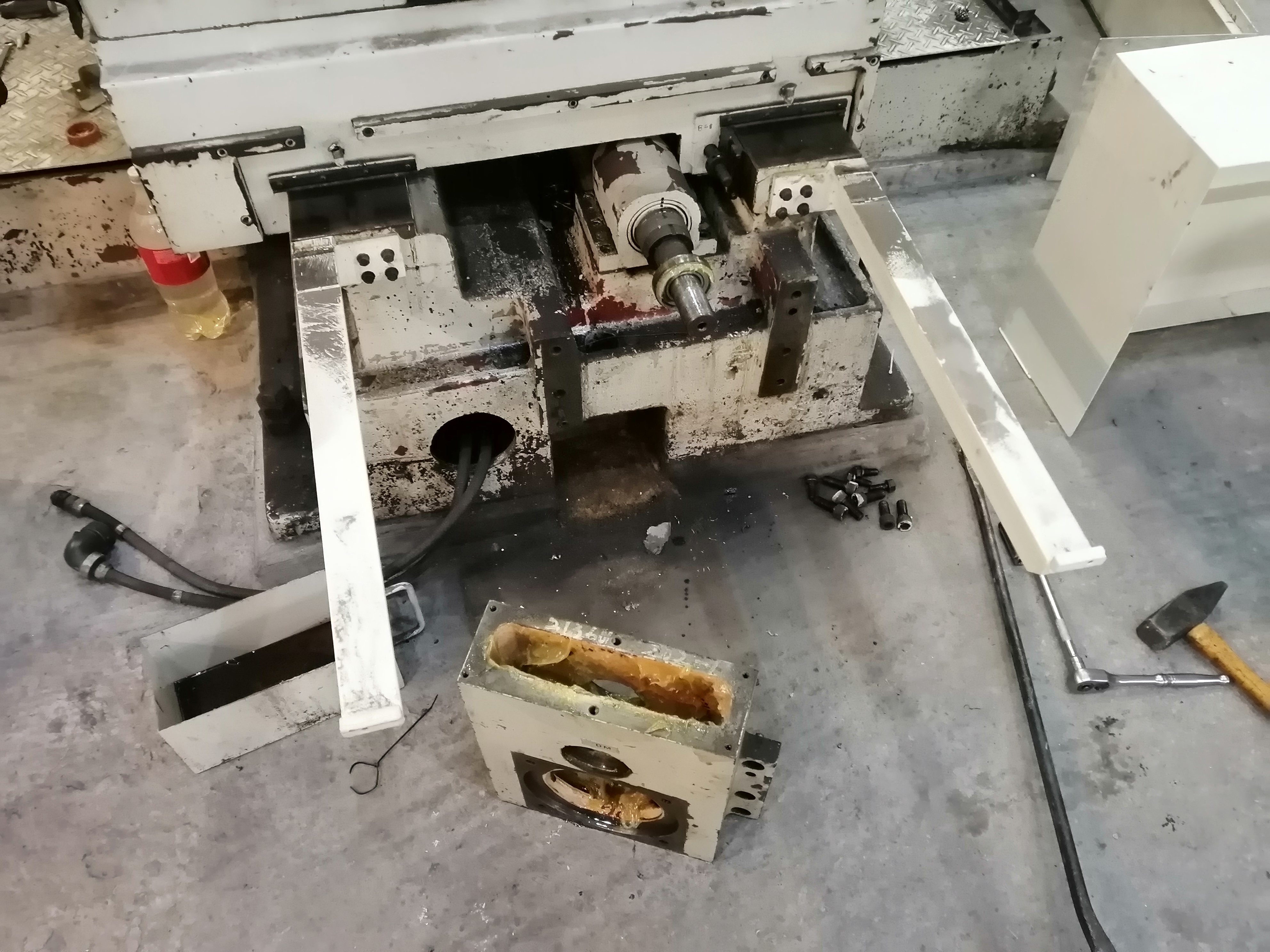

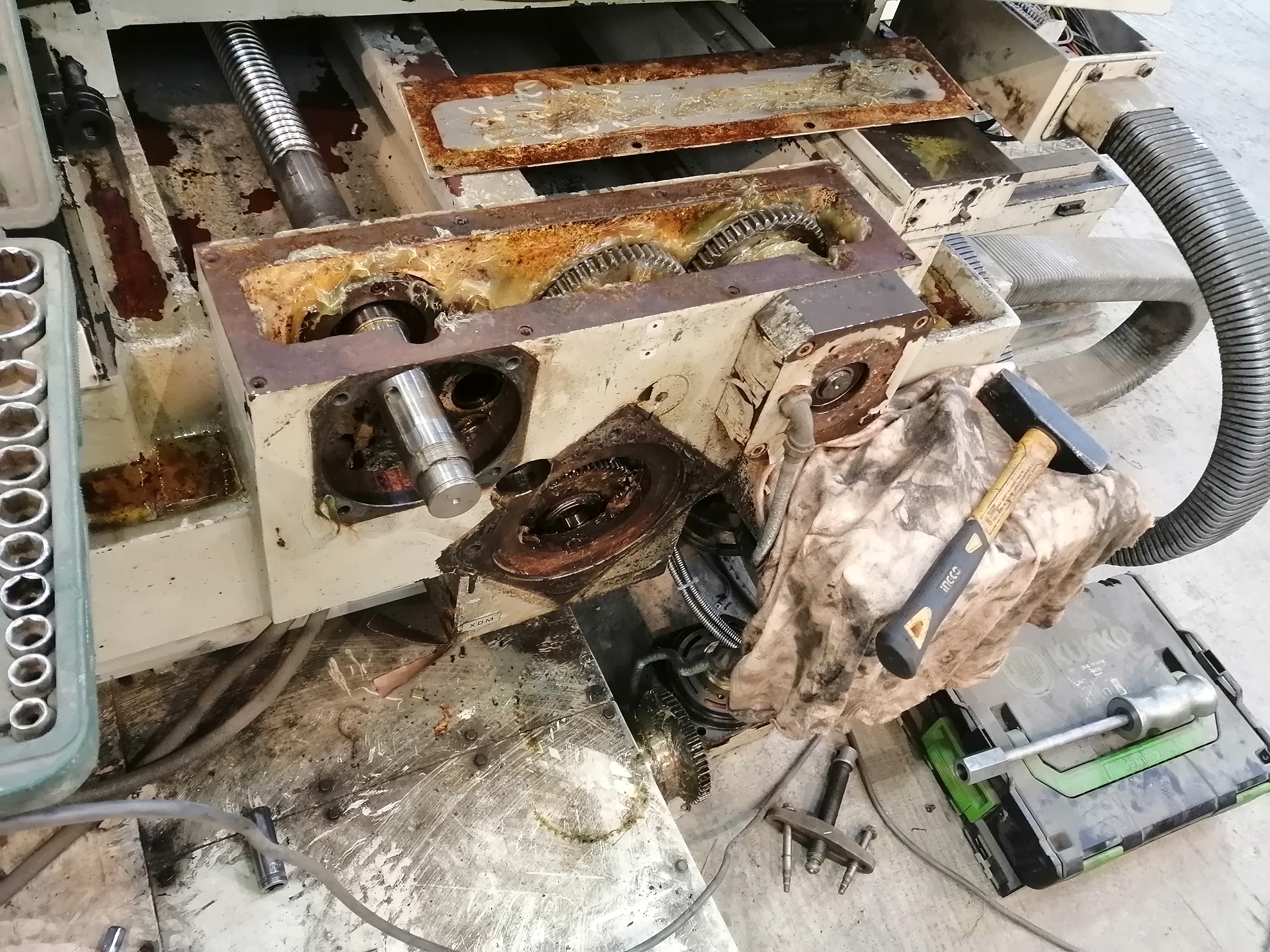

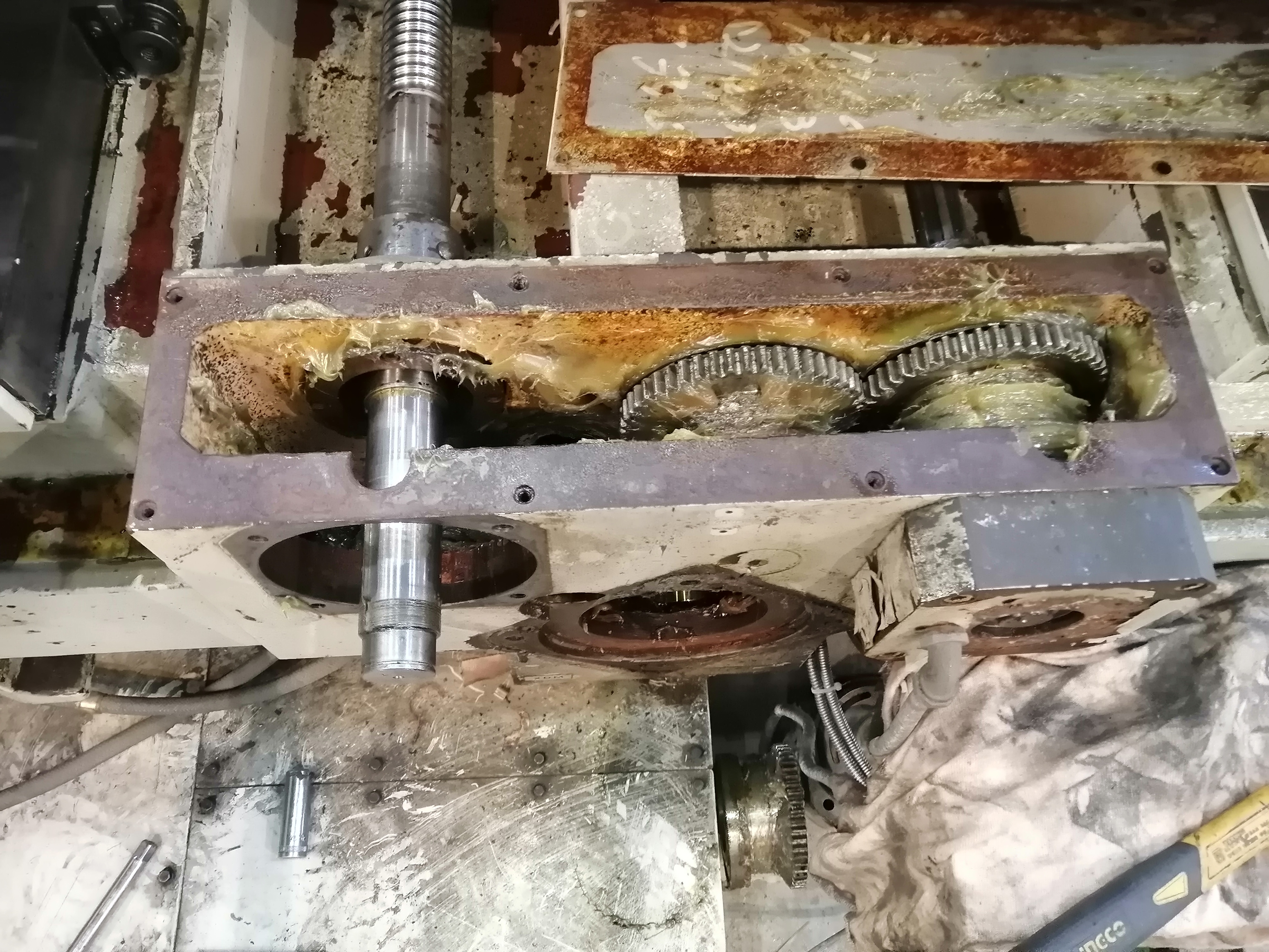

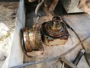

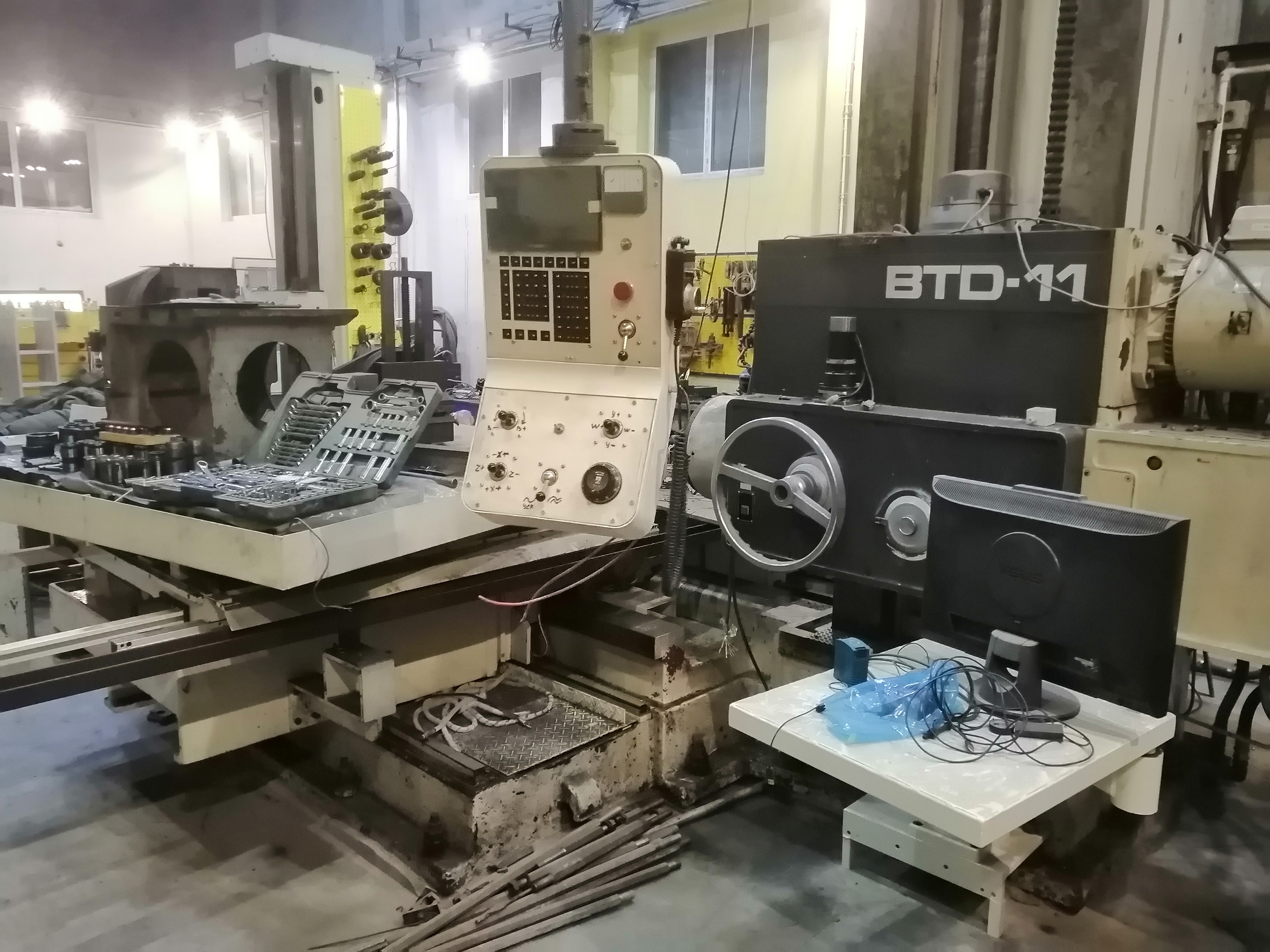

Капитальный ремонт всего станка, сейчас меняем проводку. Надоело сверла вручную точить. Да и фрез разных накопилось очень много.
Красить станок обломало.
IMG_20210115_163741.jpg (1450 просмотров) <a class='original' href='./download/file.php?id=191159&mode=view' target=_blank>Загрузить оригинал (3.47 МБ)</a>
IMG_20210115_163747.jpg (1450 просмотров) <a class='original' href='./download/file.php?id=191160&mode=view' target=_blank>Загрузить оригинал (2.92 МБ)</a>

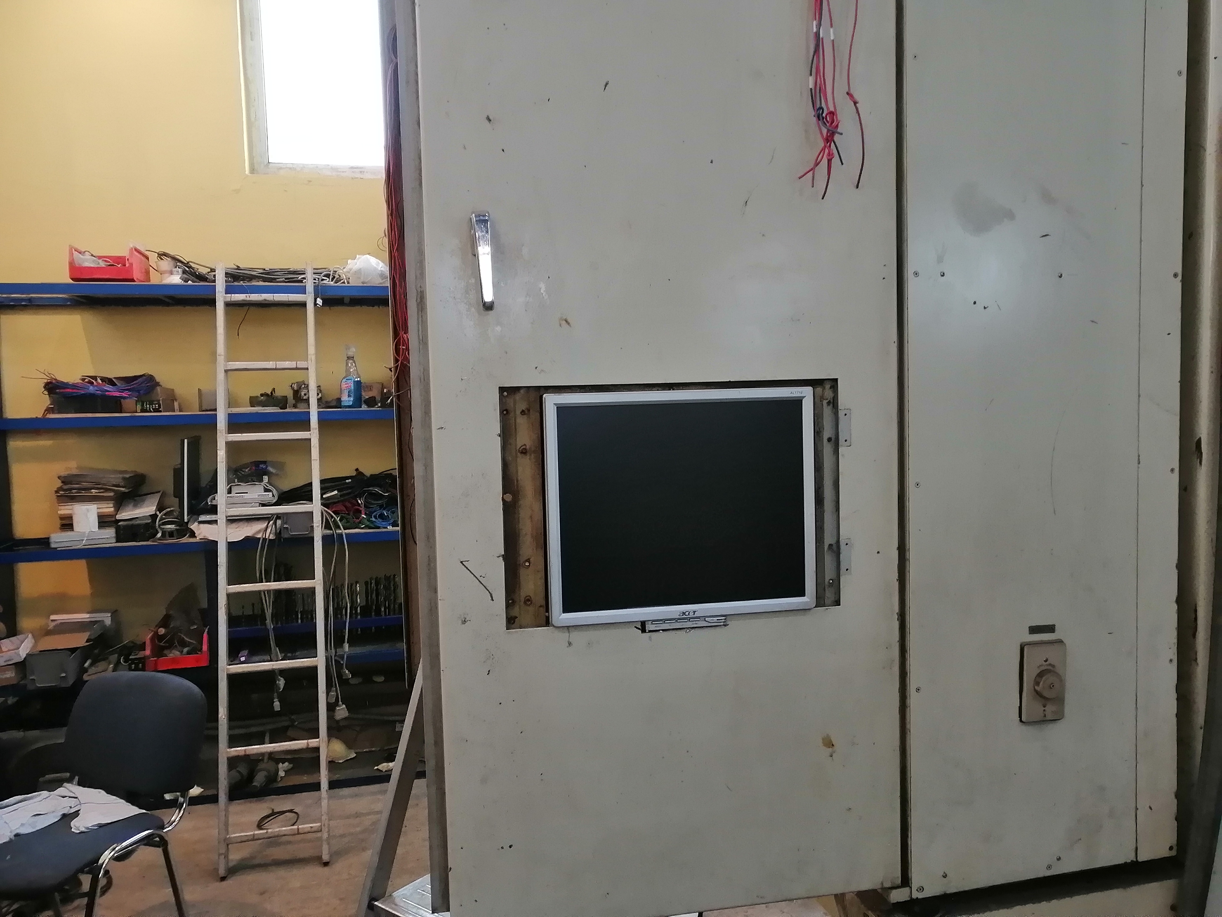

Установил "Диагностический Монитор" на своё место. На него будет выводится информация о состоянии реле, концевиках, датчиках итд итп, для простоты отладки и поиска неисправностей при эксплуатации.
Позже выпилю на плазме декоративную панель, чтобы прикрыть позорные щели и сделать всё красивым. :)

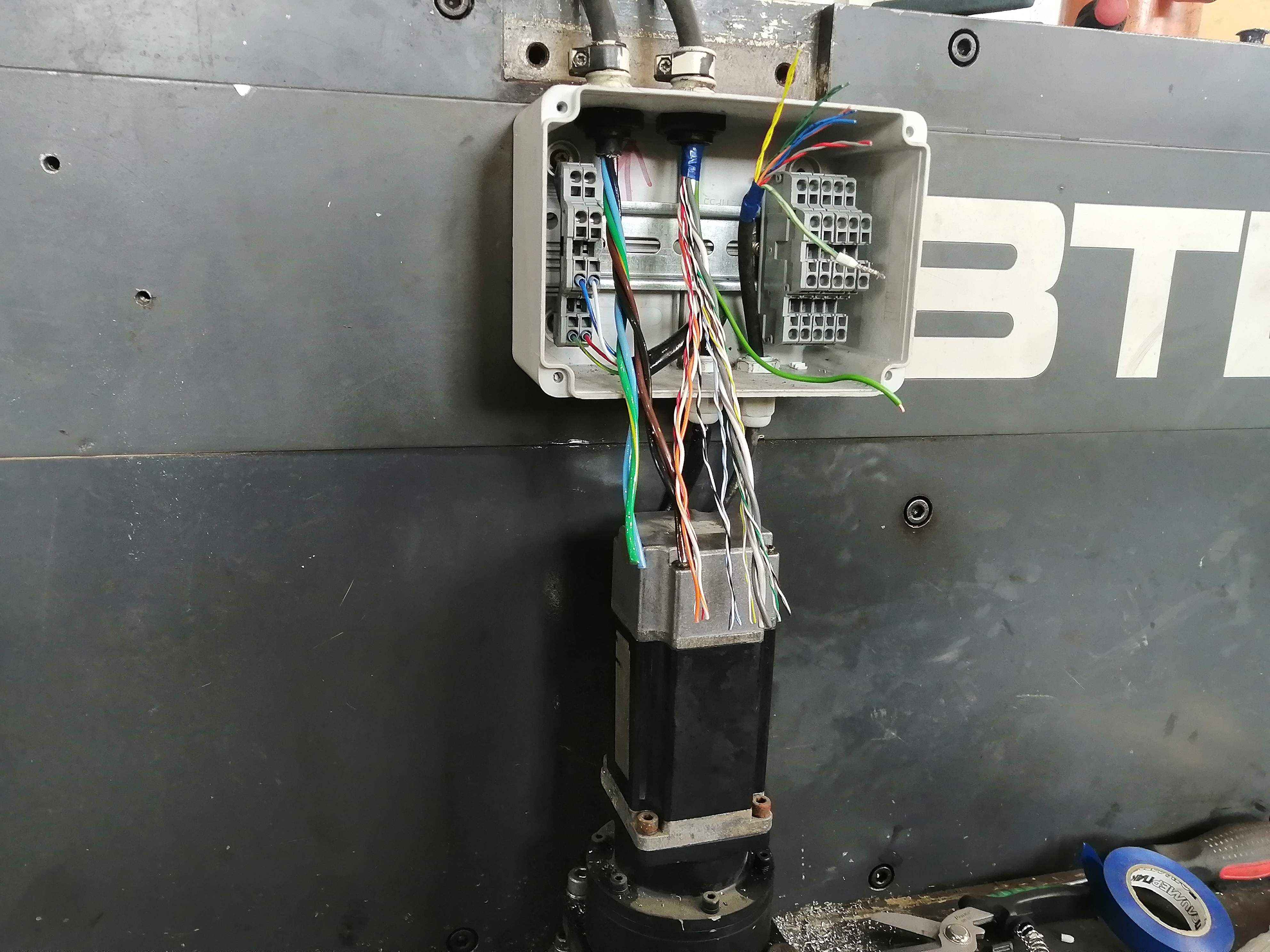

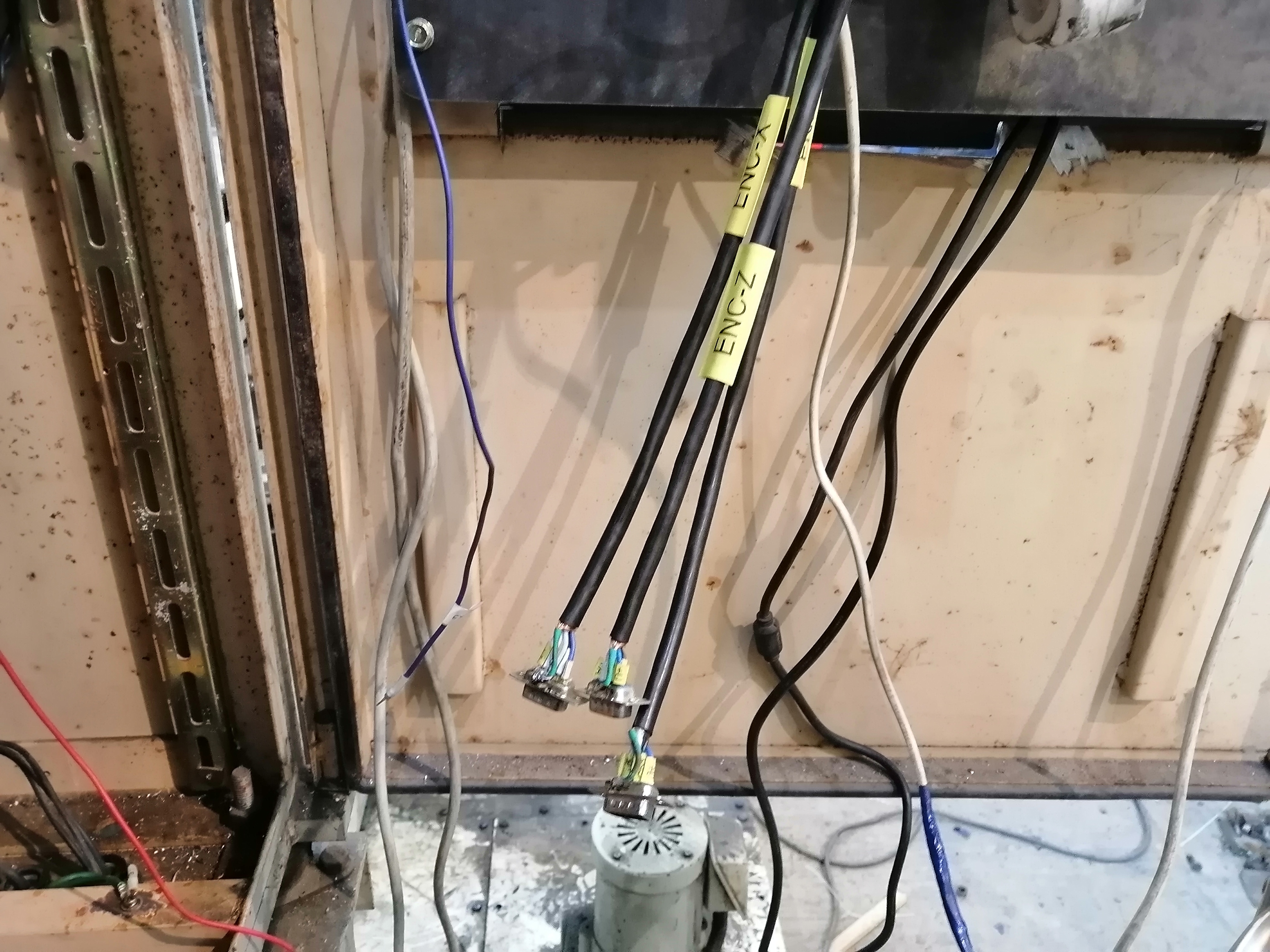

Сегодня закончил пневматику и чуток поковырял проводочки.
Расключил серву оси "W", Расключил Линейку оси "W" и рабочий день подошел к концу...
IMG_20210128_153957.jpg (1295 просмотров) <a class='original' href='./download/file.php?id=191657&mode=view' target=_blank>Загрузить оригинал (2.89 МБ)</a>
IMG_20210128_162316.jpg (1295 просмотров) <a class='original' href='./download/file.php?id=191658&mode=view' target=_blank>Загрузить оригинал (1.94 МБ)</a>
IMG_20210128_183802.jpg (1295 просмотров) <a class='original' href='./download/file.php?id=191659&mode=view' target=_blank>Загрузить оригинал (2.92 МБ)</a>

sima8520 писал(а): ↑ провода сами делали или где то есть в продаже такие с многожильными и с витой парой?
Это не витая пара, это термоусадка на часть жил одета. Это экранированный кабель для энкодеров Allen-Bradley 6*2*0,3мм+2*1мм+2*1,5мм. Просто часть жил лишних оказалась, потому в сторонку убраны.

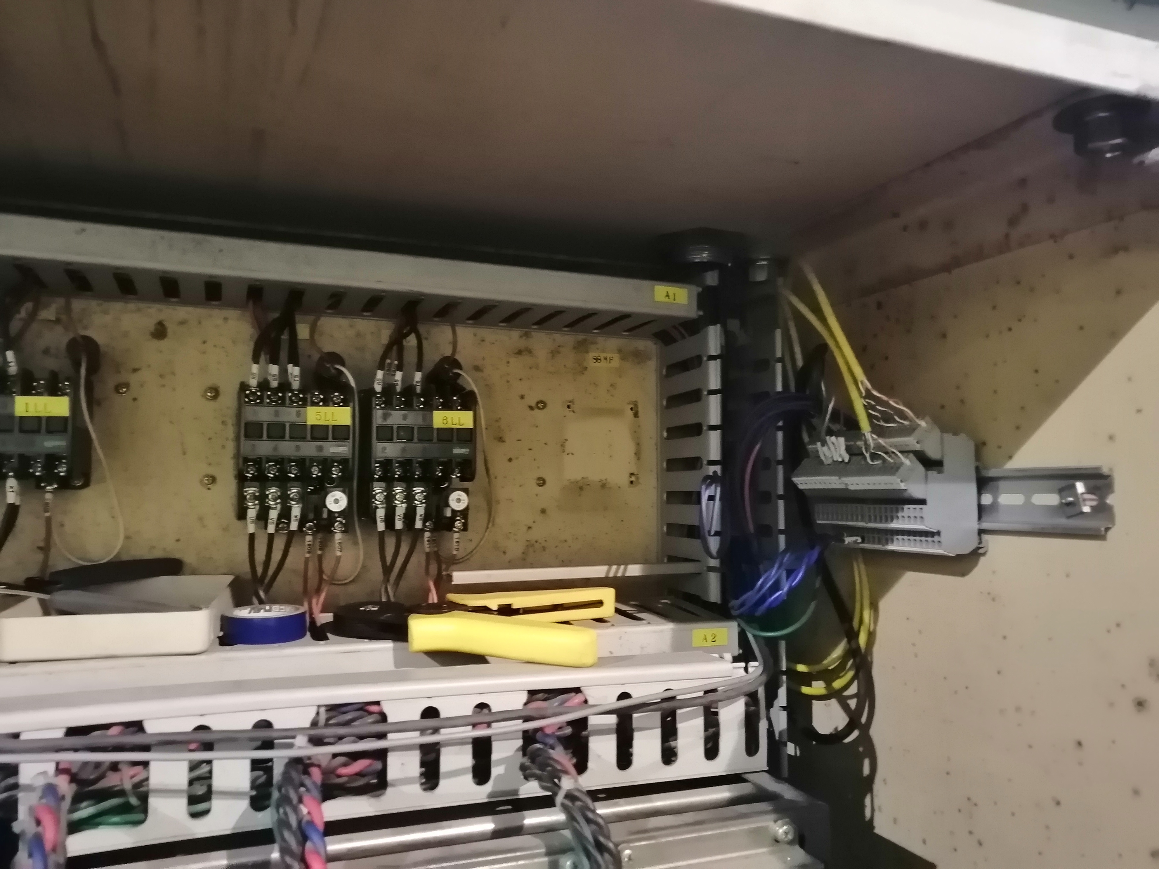

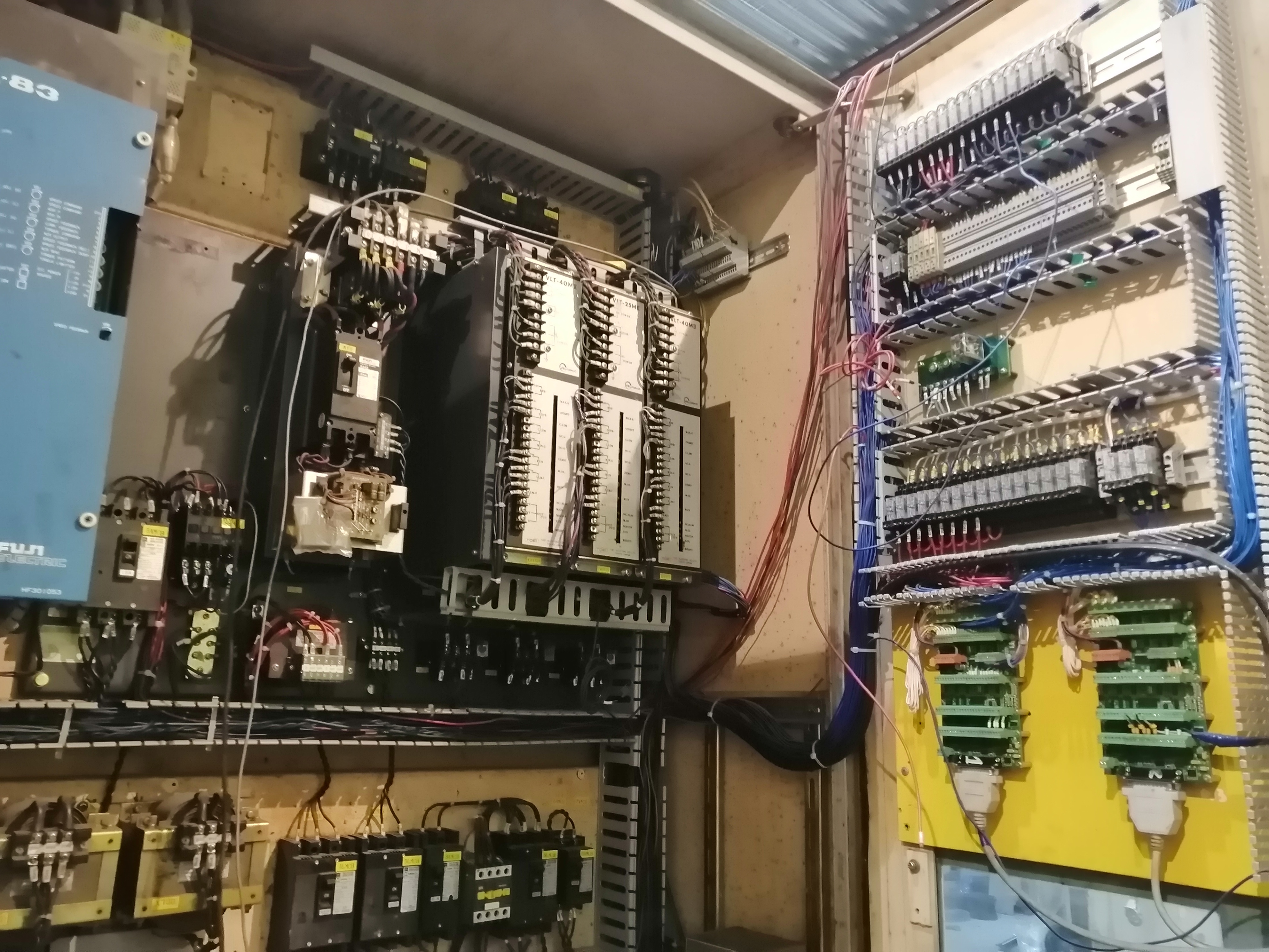

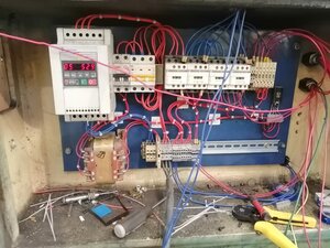

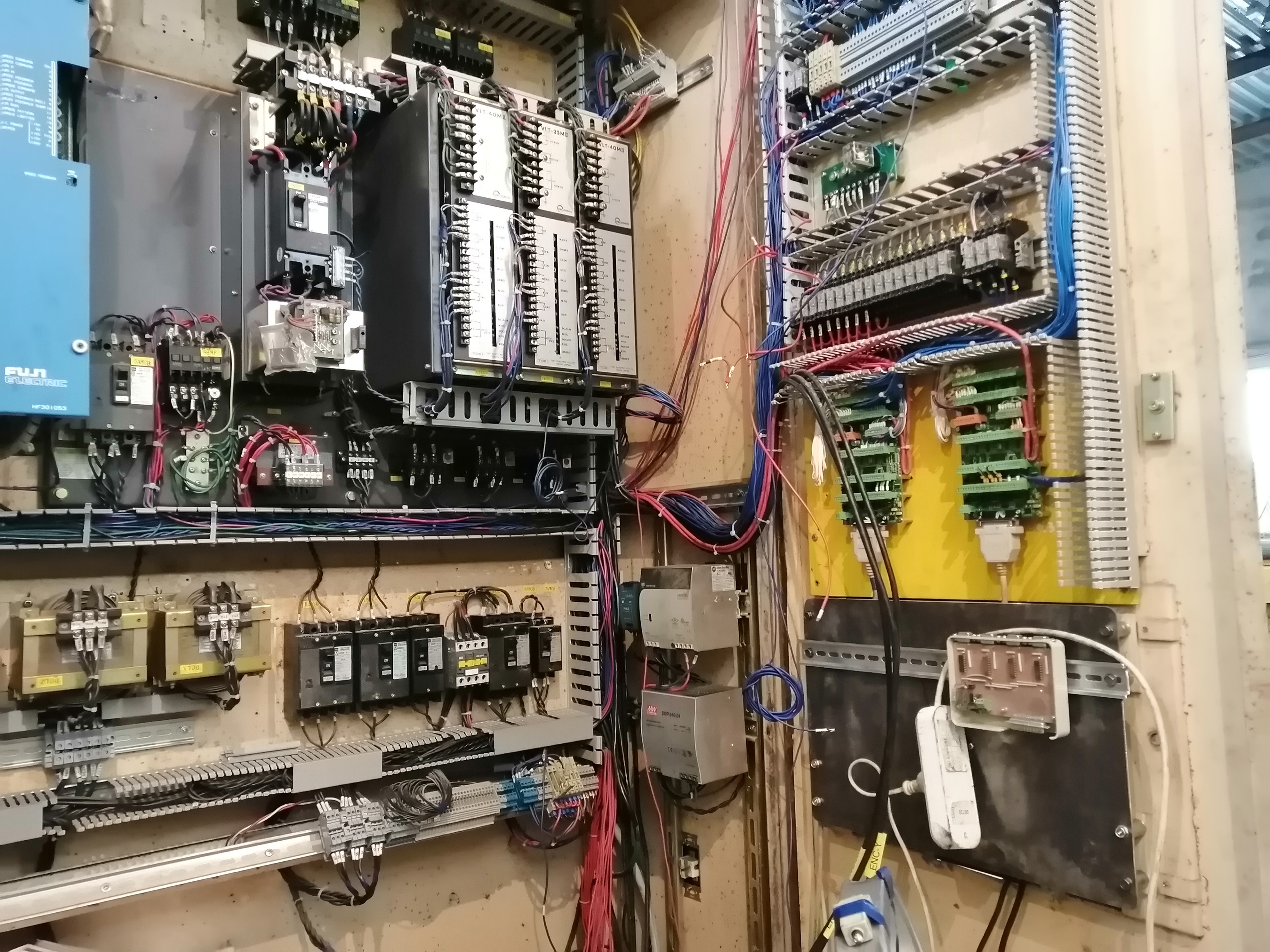

Ходил сегодня вокруг станка и плакал... :cry:
Нашел наконец-то сервопаки для моторов которые у меня лежали, теперь сижу в ожидании их прилета.
Теперь периодически хожу в цех к электрощиту станка.
Открываю дверцу и снова плачу... :cry:
90% содержимого шкафа придется выкинуть, а всё остальное собранное с любовью и прилежанием придется разобрать и собрать заново в новой конфигурации...
:cry: :cry: :cry:

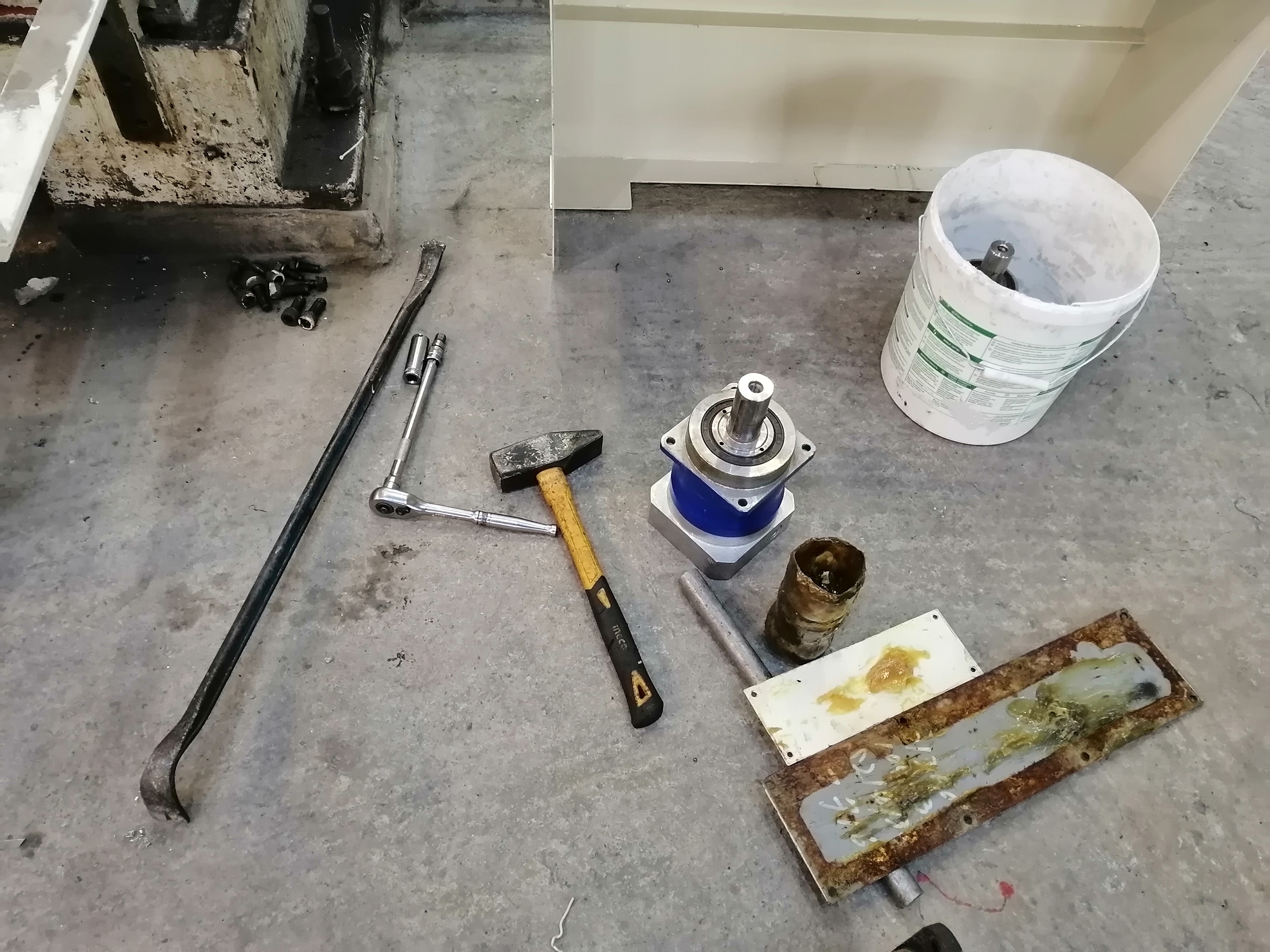

Сегодня разбирал "Оси" чтобы замерить хвосты.
Много плакал. :cry:
Выковырял ведро навороченной импортной смазки которое забилось туда год назад. Использую для смазки аутригеров и стрелы своей кранбалки.
Много матерился, так как извел всю ветошь. :pssdoff:
IMG_20210130_161742.jpg (1179 просмотров) <a class='original' href='./download/file.php?id=191749&mode=view' target=_blank>Загрузить оригинал (3.89 МБ)</a>
IMG_20210130_161746.jpg (1179 просмотров) <a class='original' href='./download/file.php?id=191750&mode=view' target=_blank>Загрузить оригинал (3.3 МБ)</a>
IMG_20210130_161750.jpg (1179 просмотров) <a class='original' href='./download/file.php?id=191751&mode=view' target=_blank>Загрузить оригинал (2.92 МБ)</a>
IMG_20210130_173944.jpg (1179 просмотров) <a class='original' href='./download/file.php?id=191752&mode=view' target=_blank>Загрузить оригинал (2.6 МБ)</a>

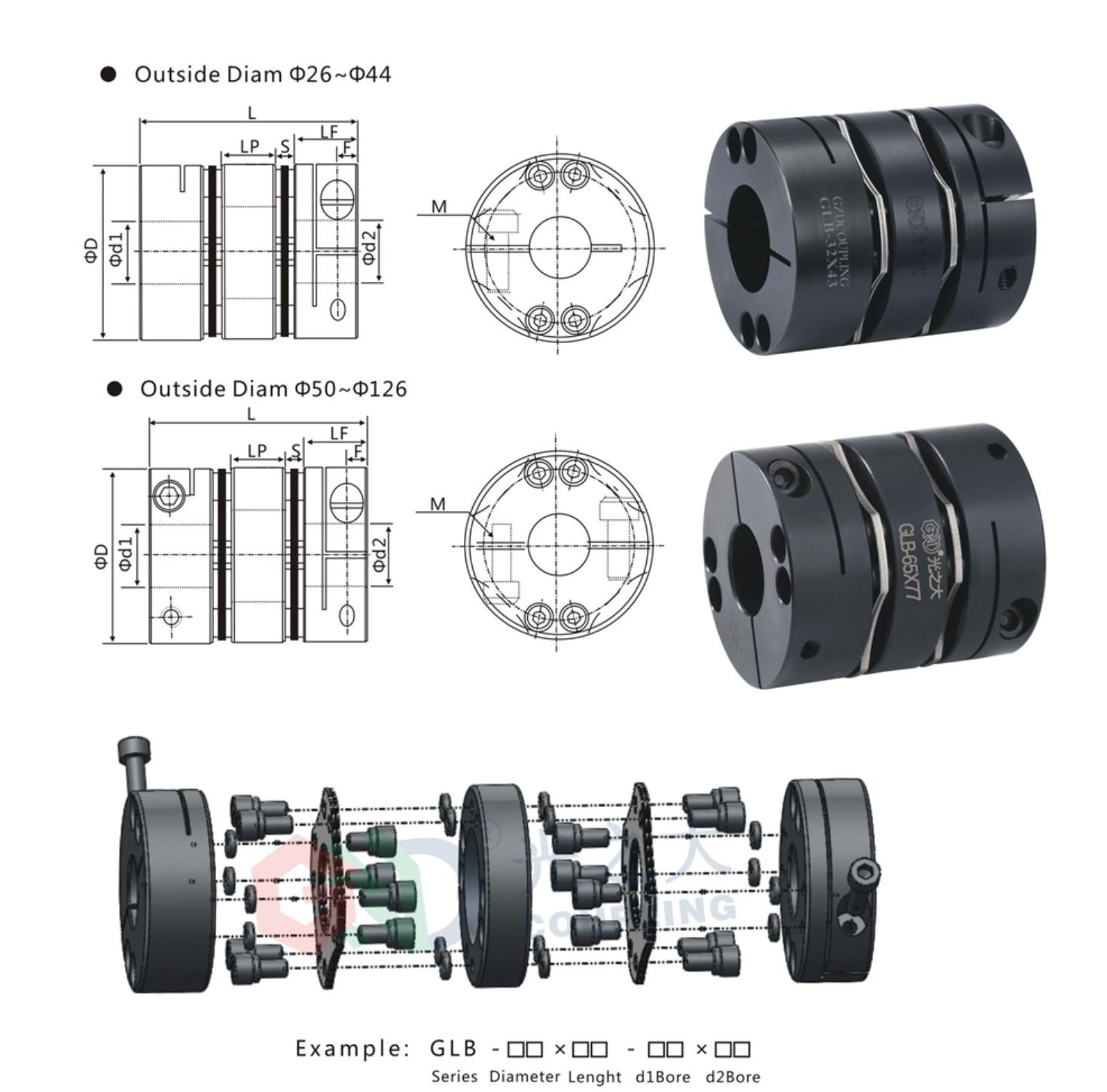

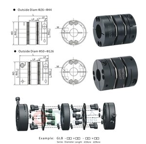

Пошарился по АлиЭкспресс в поисках переходных муфт редуктор-ШВП, офигел от стоимости 12500 за муфту.
Жесткая-1.jpg (1174 просмотра) <a class='original' href='./download/file.php?id=191754&mode=view' target=_blank>Загрузить оригинал (160.09 КБ)</a>
Это на 4ре оси 50штук и месяц ожидания. Решил делать сам, начал драть заготовки как внезапно отключили свет, на чем сегодняшняя эпопея по модернизации станка и закончилась. Поеду обдирать завтра, так как в пнд фрезеровщик взял отгул и можно будет занять фрезерный станок на весь день.
