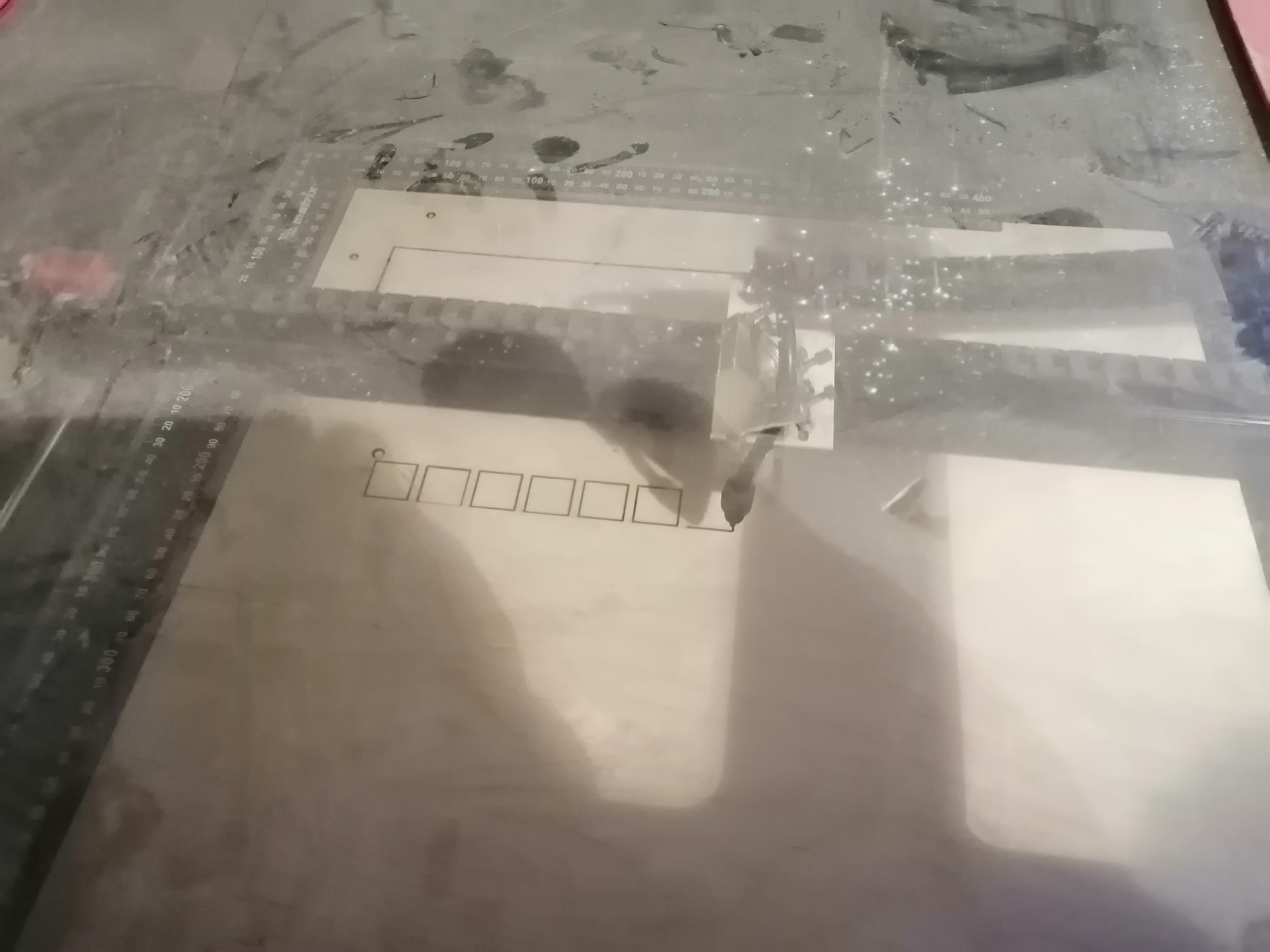

После чего долго производил кромсание картона лазером, так как пришлось подгонять размеры отверстий в панели к реальным размерам клавиатуры.
IMG_20210105_183616.jpg (1924 просмотра) <a class='original' href='./download/file.php?id=190700&mode=view' target=_blank>Загрузить оригинал (2.06 МБ)</a>
IMG_20210105_183619.jpg (1924 просмотра) <a class='original' href='./download/file.php?id=190701&mode=view' target=_blank>Загрузить оригинал (2.07 МБ)</a>
В результате получилось вот такое временное решение лицевой панели:
IMG_20210105_175825.jpg (1924 просмотра) <a class='original' href='./download/file.php?id=190702&mode=view' target=_blank>Загрузить оригинал (1.96 МБ)</a>
IMG_20210105_180201.jpg (1924 просмотра) <a class='original' href='./download/file.php?id=190703&mode=view' target=_blank>Загрузить оригинал (2.1 МБ)</a>
Ну и итоговый результат которым я очень доволен. :)
IMG_20210105_180453.jpg (1924 просмотра) <a class='original' href='./download/file.php?id=190704&mode=view' target=_blank>Загрузить оригинал (2.8 МБ)</a>
IMG_20210105_183144.jpg (1924 просмотра) <a class='original' href='./download/file.php?id=190705&mode=view' target=_blank>Загрузить оригинал (3.08 МБ)</a>
IMG_20210105_183602.jpg (1924 просмотра) <a class='original' href='./download/file.php?id=190706&mode=view' target=_blank>Загрузить оригинал (3.23 МБ)</a>
Завтра вырежу нижнюю панельку под джойстики и начну собирать электронику.
Оценил полезность лазерного станка. Очень полезный инструмент для сборки и изготовления тестовых макетов, думаю еще 2-3 фанерные версии панелей вырежется в процессе пусконаладки и уже с отработанной эргономикой можно будет фрезернуть из дюраля.
В общем лазер был куплен не зря. :)

Сегодня разбирал "Оси" чтобы замерить хвосты.
Много плакал. :cry:
Выковырял ведро навороченной импортной смазки которое забилось туда год назад. Использую для смазки аутригеров и стрелы своей кранбалки.
Много матерился, так как извел всю ветошь. :pssdoff:
IMG_20210130_161742.jpg (1297 просмотров) <a class='original' href='./download/file.php?id=191749&mode=view' target=_blank>Загрузить оригинал (3.89 МБ)</a>
IMG_20210130_161746.jpg (1297 просмотров) <a class='original' href='./download/file.php?id=191750&mode=view' target=_blank>Загрузить оригинал (3.3 МБ)</a>
IMG_20210130_161750.jpg (1297 просмотров) <a class='original' href='./download/file.php?id=191751&mode=view' target=_blank>Загрузить оригинал (2.92 МБ)</a>
IMG_20210130_173944.jpg (1297 просмотров) <a class='original' href='./download/file.php?id=191752&mode=view' target=_blank>Загрузить оригинал (2.6 МБ)</a>
Буду ставить такие редукторы с сервами на 3,5Квт, по рассчетам вроде должно хватать. Соответствие же желаемого и действительного покажет только практика.
IMG_20210130_173951.jpg (1297 просмотров) <a class='original' href='./download/file.php?id=191753&mode=view' target=_blank>Загрузить оригинал (2.8 МБ)</a>
Пошарился по АлиЭкспресс в поисках переходных муфт редуктор-ШВП, офигел от стоимости 12500 за муфту.
Жесткая-1.jpg (1292 просмотра) <a class='original' href='./download/file.php?id=191754&mode=view' target=_blank>Загрузить оригинал (160.09 КБ)</a>
Это на 4ре оси 50штук и месяц ожидания. Решил делать сам, начал драть заготовки как внезапно отключили свет, на чем сегодняшняя эпопея по модернизации станка и закончилась. Поеду обдирать завтра, так как в пнд фрезеровщик взял отгул и можно будет занять фрезерный станок на весь день.
