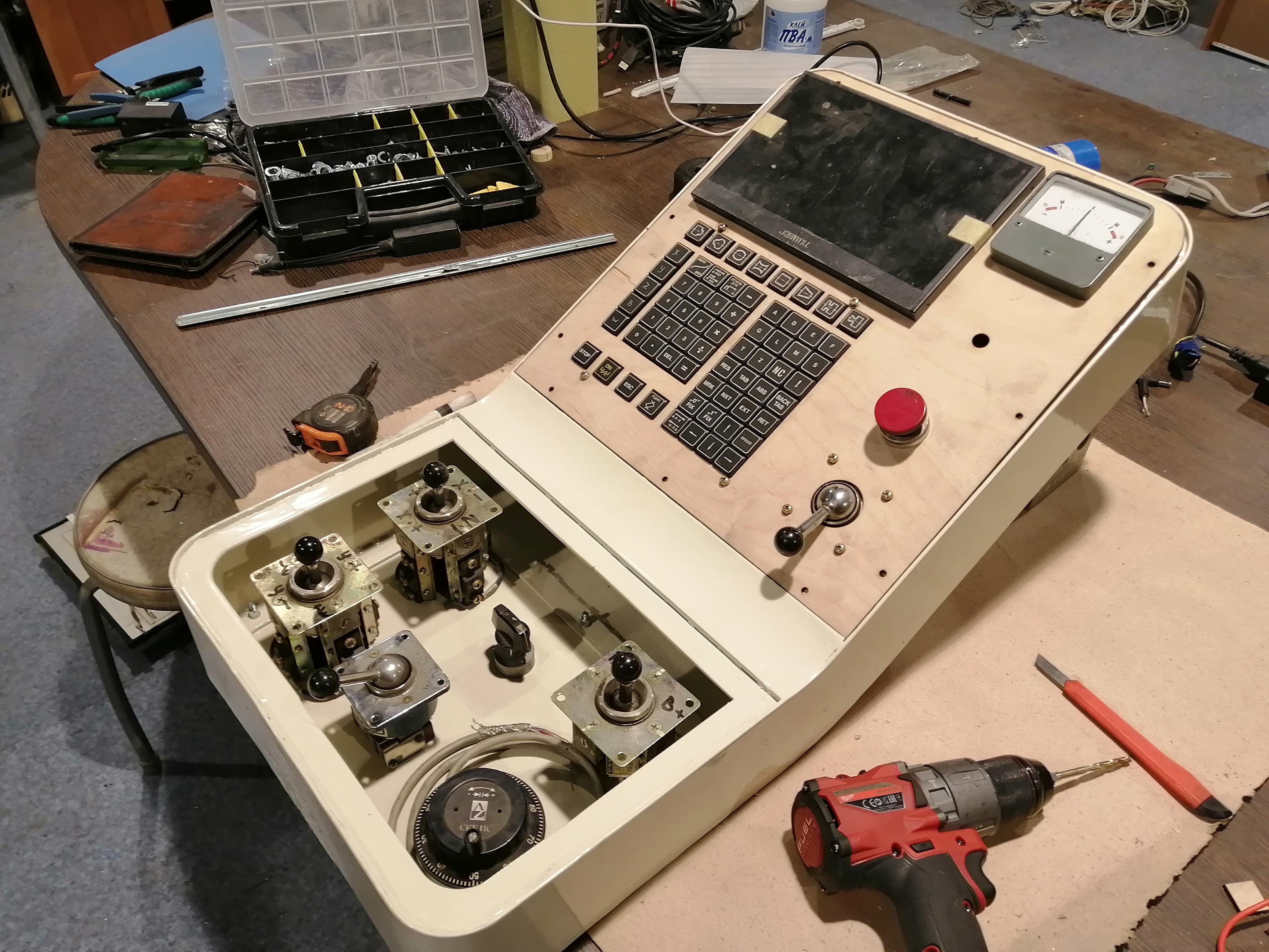

Забрал сегодня с покраски пульт. Отпескоструили, загрунтовали порошковым цинковым грунтом и покрасили в родной станочный цвет.
IMG_20210105_145252.jpg (1917 просмотров) <a class='original' href='./download/file.php?id=190695&sid=923a20d866a39e591aad148df68dfaed&mode=view' target=_blank>Загрузить оригинал (2.87 МБ)</a>
IMG_20210105_145317.jpg (1917 просмотров) <a class='original' href='./download/file.php?id=190696&sid=923a20d866a39e591aad148df68dfaed&mode=view' target=_blank>Загрузить оригинал (3.26 МБ)</a>
Засверлился по кондукторным отверстиям в крышках, поставил резьбовые заклепки М5, собрал заднюю сторону.
IMG_20210105_171109.jpg (1917 просмотров) <a class='original' href='./download/file.php?id=190697&sid=923a20d866a39e591aad148df68dfaed&mode=view' target=_blank>Загрузить оригинал (3.06 МБ)</a>
IMG_20210105_171114.jpg (1917 просмотров) <a class='original' href='./download/file.php?id=190698&sid=923a20d866a39e591aad148df68dfaed&mode=view' target=_blank>Загрузить оригинал (3.44 МБ)</a>
IMG_20210105_173957.jpg (1917 просмотров) <a class='original' href='./download/file.php?id=190699&sid=923a20d866a39e591aad148df68dfaed&mode=view' target=_blank>Загрузить оригинал (2.8 МБ)</a>
После чего долго производил кромсание картона лазером, так как пришлось подгонять размеры отверстий в панели к реальным размерам клавиатуры.
IMG_20210105_183616.jpg (1917 просмотров) <a class='original' href='./download/file.php?id=190700&sid=923a20d866a39e591aad148df68dfaed&mode=view' target=_blank>Загрузить оригинал (2.06 МБ)</a>
IMG_20210105_183619.jpg (1917 просмотров) <a class='original' href='./download/file.php?id=190701&sid=923a20d866a39e591aad148df68dfaed&mode=view' target=_blank>Загрузить оригинал (2.07 МБ)</a>

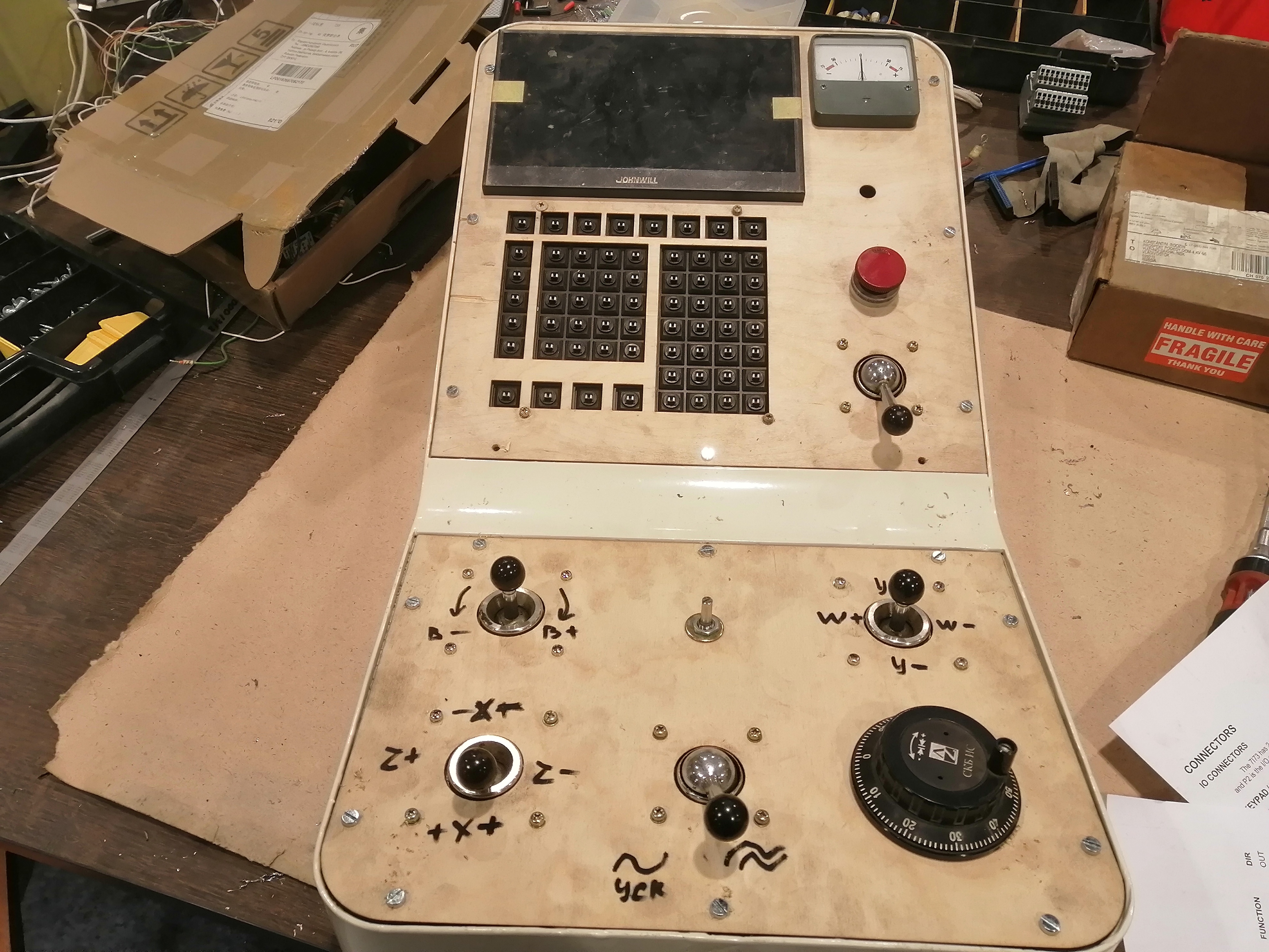

В результате получилось вот такое временное решение лицевой панели:
IMG_20210105_175825.jpg (1917 просмотров) <a class='original' href='./download/file.php?id=190702&sid=923a20d866a39e591aad148df68dfaed&mode=view' target=_blank>Загрузить оригинал (1.96 МБ)</a>
IMG_20210105_180201.jpg (1917 просмотров) <a class='original' href='./download/file.php?id=190703&sid=923a20d866a39e591aad148df68dfaed&mode=view' target=_blank>Загрузить оригинал (2.1 МБ)</a>
Ну и итоговый результат которым я очень доволен. :)
IMG_20210105_180453.jpg (1917 просмотров) <a class='original' href='./download/file.php?id=190704&sid=923a20d866a39e591aad148df68dfaed&mode=view' target=_blank>Загрузить оригинал (2.8 МБ)</a>
IMG_20210105_183144.jpg (1917 просмотров) <a class='original' href='./download/file.php?id=190705&sid=923a20d866a39e591aad148df68dfaed&mode=view' target=_blank>Загрузить оригинал (3.08 МБ)</a>
IMG_20210105_183602.jpg (1917 просмотров) <a class='original' href='./download/file.php?id=190706&sid=923a20d866a39e591aad148df68dfaed&mode=view' target=_blank>Загрузить оригинал (3.23 МБ)</a>
Завтра вырежу нижнюю панельку под джойстики и начну собирать электронику.
Оценил полезность лазерного станка. Очень полезный инструмент для сборки и изготовления тестовых макетов, думаю еще 2-3 фанерные версии панелей вырежется в процессе пусконаладки и уже с отработанной эргономикой можно будет фрезернуть из дюраля.
В общем лазер был куплен не зря. :)

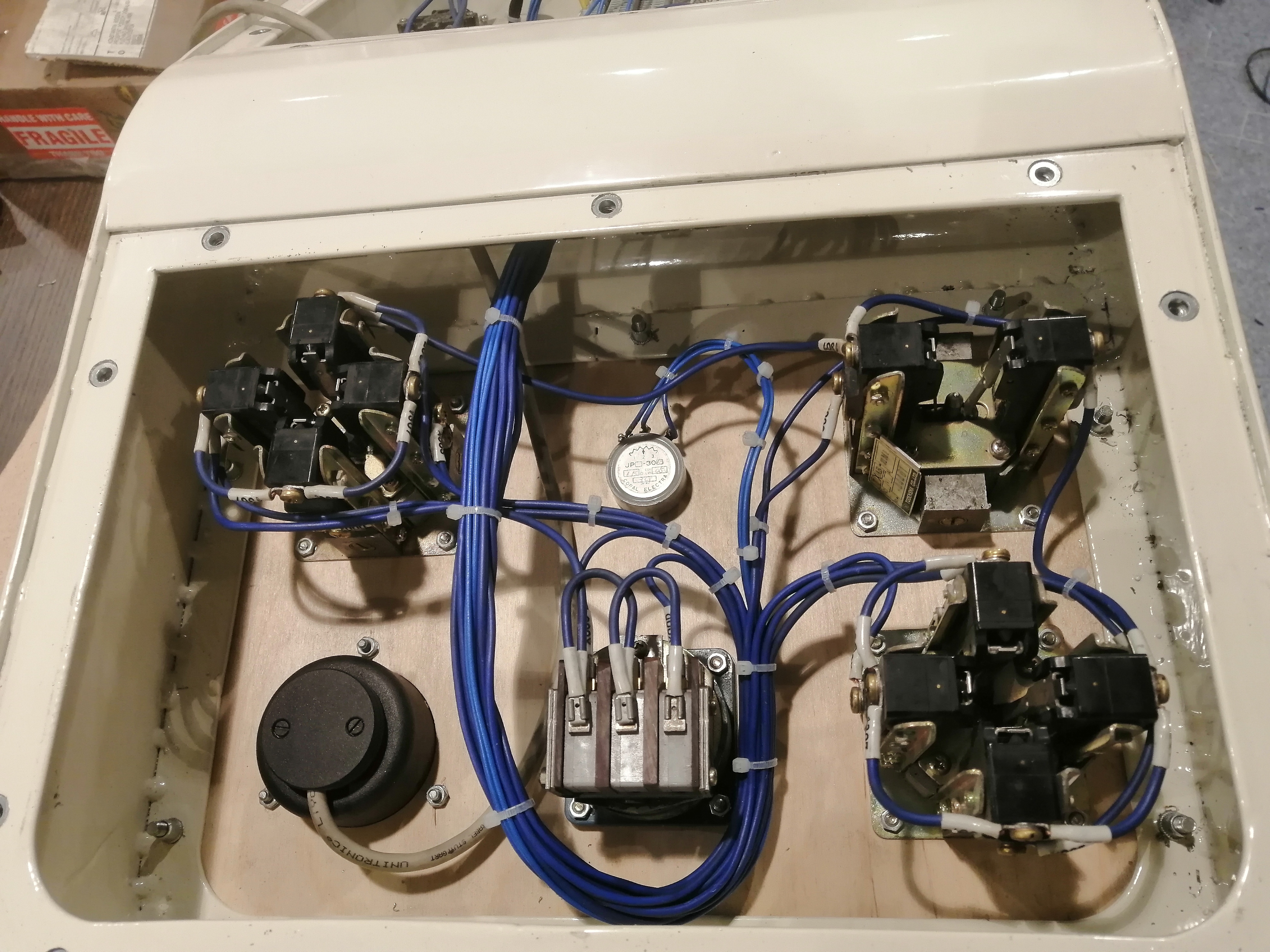

Дорезал сегодня нижнюю панельку:
IMG_20210106_191545.jpg (1850 просмотров) <a class='original' href='./download/file.php?id=190724&sid=923a20d866a39e591aad148df68dfaed&mode=view' target=_blank>Загрузить оригинал (3.33 МБ)</a>
Ну и начал потихоньку собирать пульт по электрике.
IMG_20210106_154611.jpg (1850 просмотров) <a class='original' href='./download/file.php?id=190726&sid=923a20d866a39e591aad148df68dfaed&mode=view' target=_blank>Загрузить оригинал (3.93 МБ)</a>
IMG_20210106_154600.jpg (1850 просмотров) <a class='original' href='./download/file.php?id=190725&sid=923a20d866a39e591aad148df68dfaed&mode=view' target=_blank>Загрузить оригинал (4.3 МБ)</a>
IMG_20210106_154636.jpg (1850 просмотров) <a class='original' href='./download/file.php?id=190727&sid=923a20d866a39e591aad148df68dfaed&mode=view' target=_blank>Загрузить оригинал (1.81 МБ)</a>
IMG_20210106_174026.jpg (1850 просмотров) <a class='original' href='./download/file.php?id=190728&sid=923a20d866a39e591aad148df68dfaed&mode=view' target=_blank>Загрузить оригинал (4.47 МБ)</a>
IMG_20210106_191403.jpg (1850 просмотров) <a class='original' href='./download/file.php?id=190729&sid=923a20d866a39e591aad148df68dfaed&mode=view' target=_blank>Загрузить оригинал (4.36 МБ)</a>

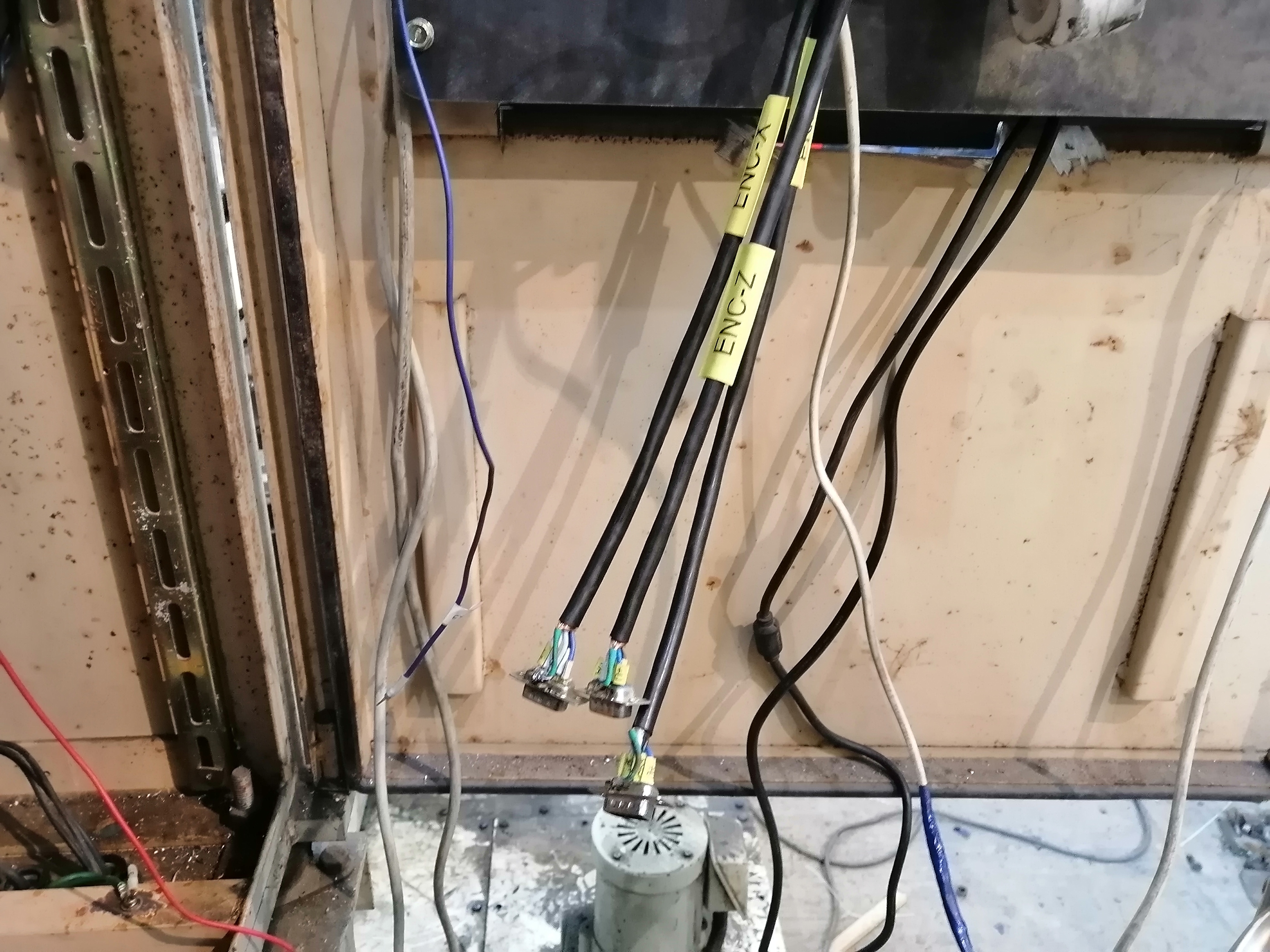

Затянул кабеля, начал расключать.
Придется все перепроверять и перетягивать часть проводки, так как родной жгут из 10500 проводов заменился двумя витыми парами и контроллерами 7i84 и 7i73.

Сегодня закончил пневматику и чуток поковырял проводочки.
Расключил серву оси "W", Расключил Линейку оси "W" и рабочий день подошел к концу...

sima8520 писал(а): ↑ провода сами делали или где то есть в продаже такие с многожильными и с витой парой?
Это не витая пара, это термоусадка на часть жил одета. Это экранированный кабель для энкодеров Allen-Bradley 6*2*0,3мм+2*1мм+2*1,5мм. Просто часть жил лишних оказалась, потому в сторонку убраны.
