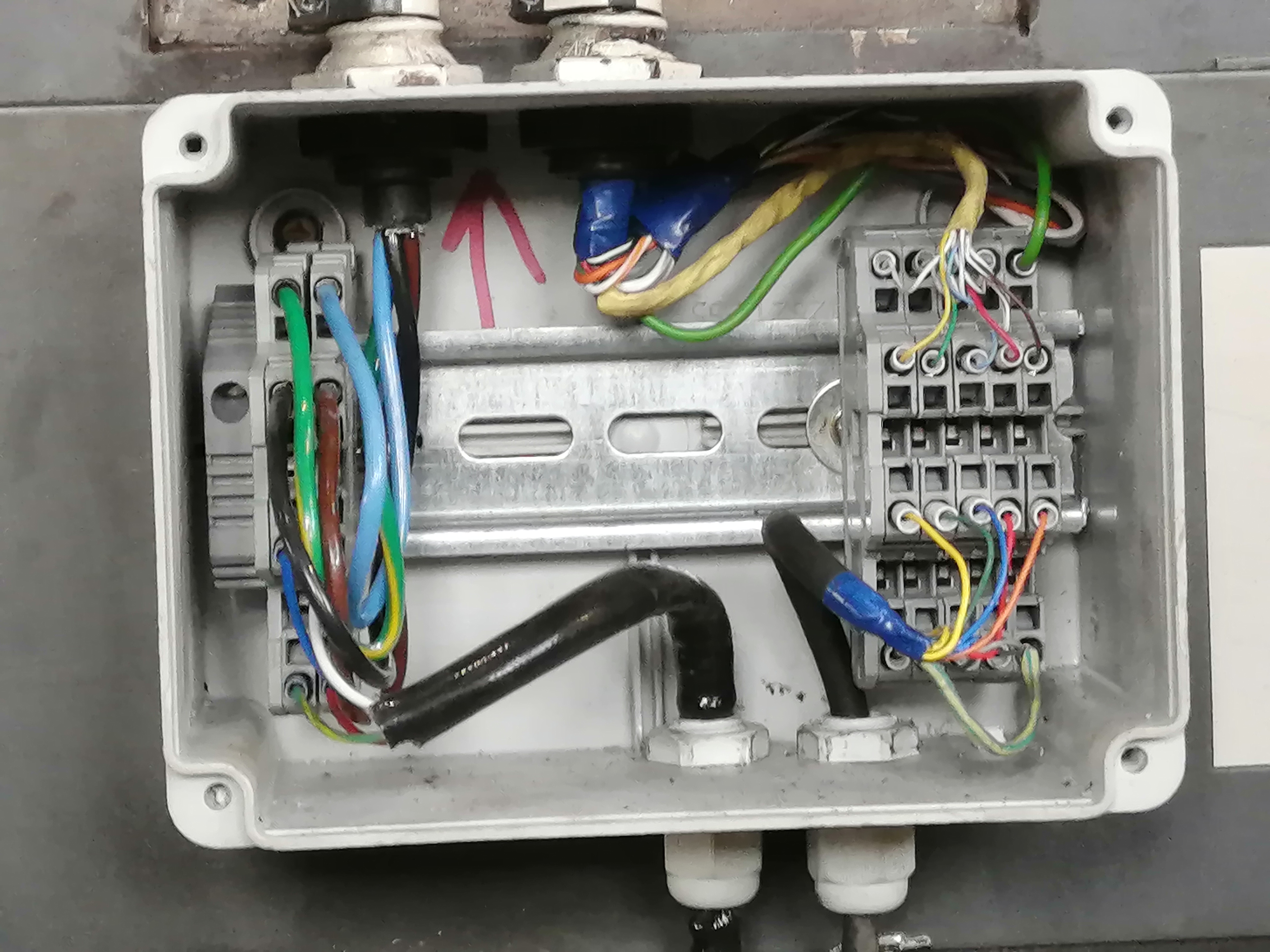

Затянул кабеля, начал расключать.
Придется все перепроверять и перетягивать часть проводки, так как родной жгут из 10500 проводов заменился двумя витыми парами и контроллерами 7i84 и 7i73.

Re: Фрезерный по стали 2200*1800мм (стол 1600*1800мм) Toshib
провода сами делали или где то есть в продаже такие с многожильными и с витой парой?
Sakhalin_Cat
Сообщения: 222
Репутация: 340
Откуда: Южно-Сахалинск
Сообщение Sakhalin_Cat »
sima8520 писал(а): ↑ провода сами делали или где то есть в продаже такие с многожильными и с витой парой?
Это не витая пара, это термоусадка на часть жил одета. Это экранированный кабель для энкодеров Allen-Bradley 6*2*0,3мм+2*1мм+2*1,5мм. Просто часть жил лишних оказалась, потому в сторонку убраны.

Сегодня разбирал "Оси" чтобы замерить хвосты.
Много плакал. :cry:
Выковырял ведро навороченной импортной смазки которое забилось туда год назад. Использую для смазки аутригеров и стрелы своей кранбалки.
Много матерился, так как извел всю ветошь. :pssdoff:
IMG_20210130_161742.jpg (1294 просмотра) <a class='original' href='./download/file.php?id=191749&mode=view' target=_blank>Загрузить оригинал (3.89 МБ)</a>
IMG_20210130_161746.jpg (1294 просмотра) <a class='original' href='./download/file.php?id=191750&mode=view' target=_blank>Загрузить оригинал (3.3 МБ)</a>
IMG_20210130_161750.jpg (1294 просмотра) <a class='original' href='./download/file.php?id=191751&mode=view' target=_blank>Загрузить оригинал (2.92 МБ)</a>
IMG_20210130_173944.jpg (1294 просмотра) <a class='original' href='./download/file.php?id=191752&mode=view' target=_blank>Загрузить оригинал (2.6 МБ)</a>
Буду ставить такие редукторы с сервами на 3,5Квт, по рассчетам вроде должно хватать. Соответствие же желаемого и действительного покажет только практика.
IMG_20210130_173951.jpg (1294 просмотра) <a class='original' href='./download/file.php?id=191753&mode=view' target=_blank>Загрузить оригинал (2.8 МБ)</a>
Пошарился по АлиЭкспресс в поисках переходных муфт редуктор-ШВП, офигел от стоимости 12500 за муфту.
Жесткая-1.jpg (1289 просмотров) <a class='original' href='./download/file.php?id=191754&mode=view' target=_blank>Загрузить оригинал (160.09 КБ)</a>
Это на 4ре оси 50штук и месяц ожидания. Решил делать сам, начал драть заготовки как внезапно отключили свет, на чем сегодняшняя эпопея по модернизации станка и закончилась. Поеду обдирать завтра, так как в пнд фрезеровщик взял отгул и можно будет занять фрезерный станок на весь день.
