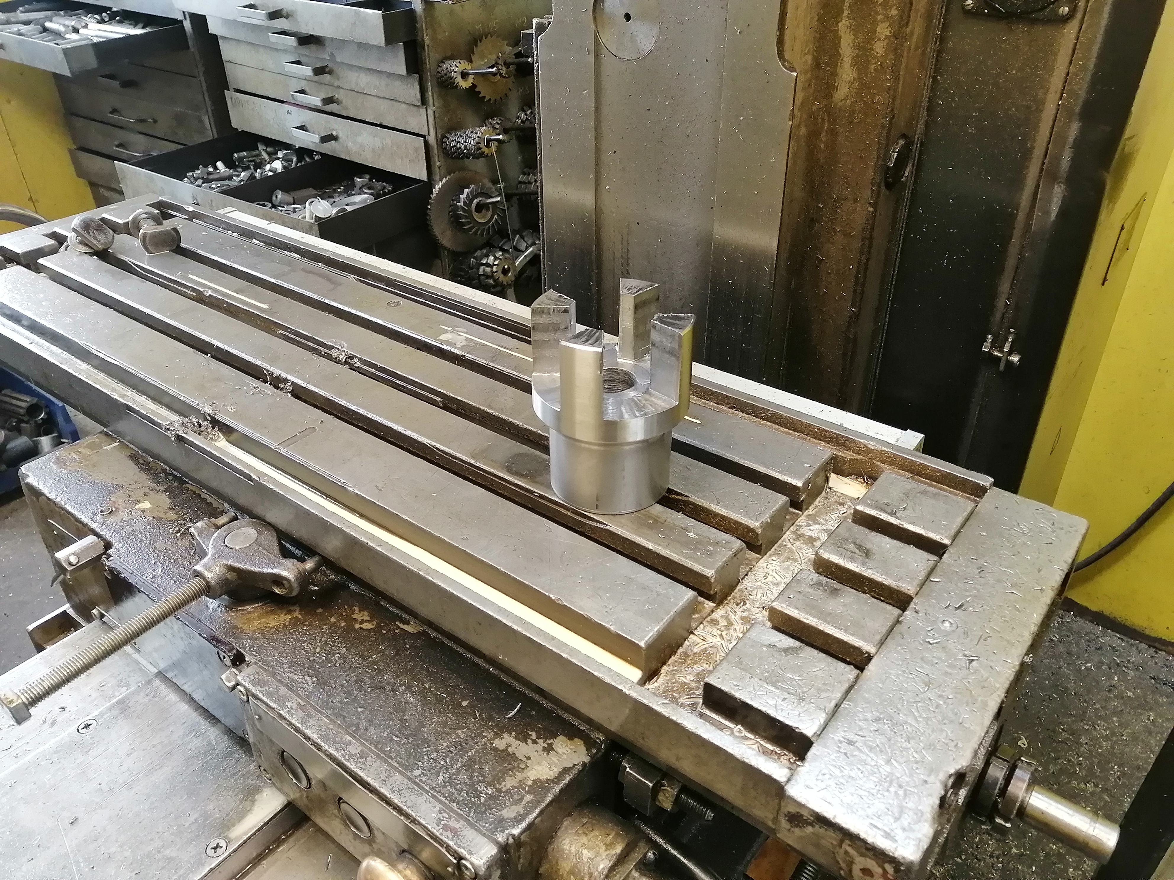

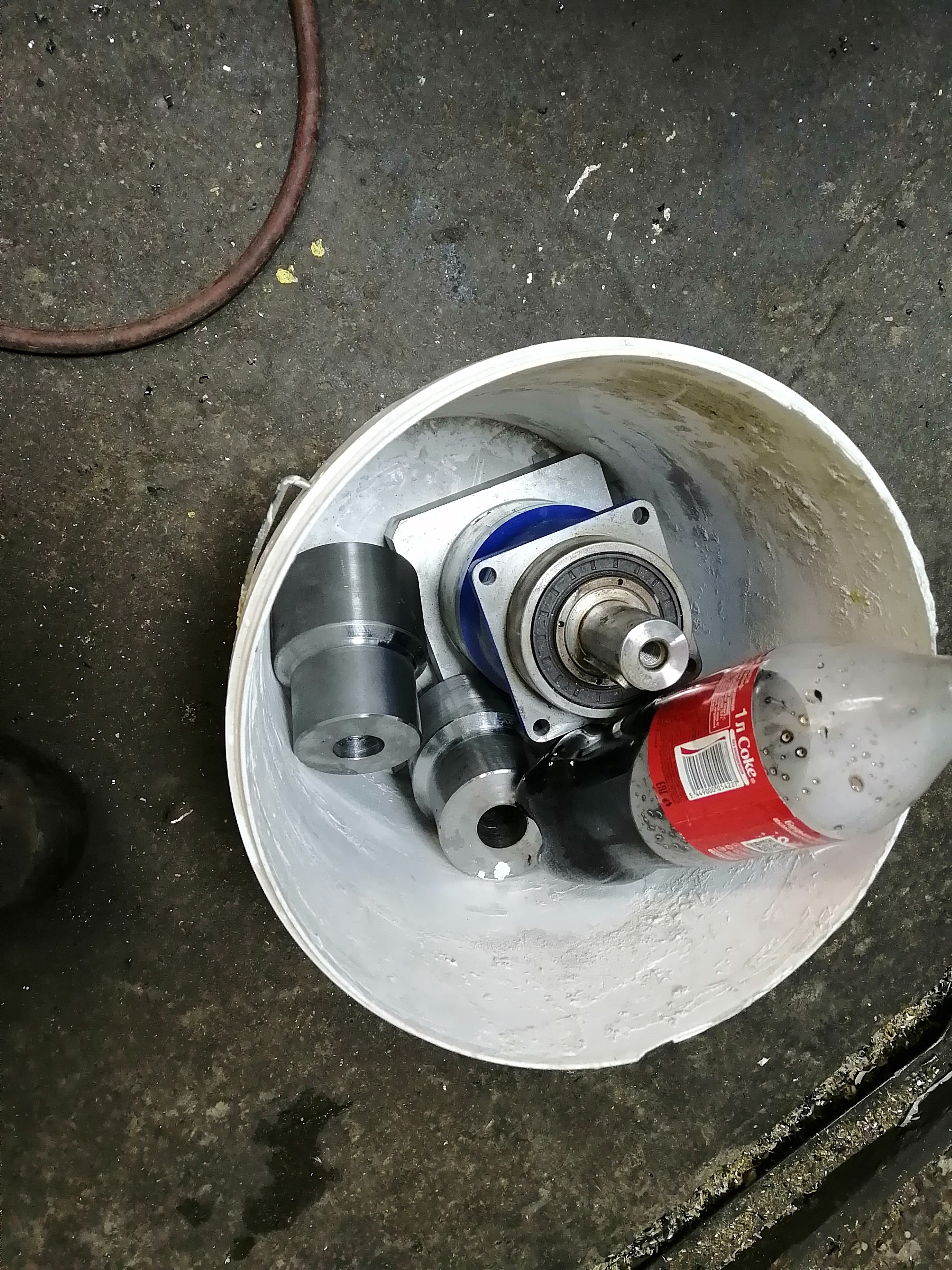

Приготовил вчера три заготовки на сегодня.
Проснулся, собрал ведерко и поехал фрезеровать муфты.

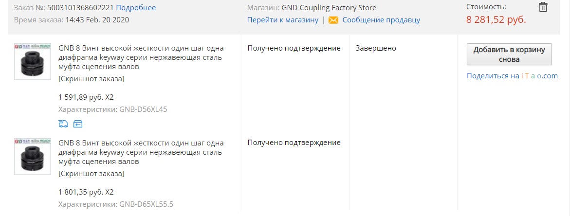

Sakhalin_Cat писал(а): ↑ Пошарился по АлиЭкспресс в поисках переходных муфт редуктор-ШВП, офигел от стоимости 12500 за муфту.
Да уж, цены на муфты заоблачные. Год назад покупал на али https://aliexpress.ru/item/GNB-8-screw- ... 5385658428
4 муфты за 8 281,52 руб. . Сейчас попробовал те же самые позиции положить в корзину и посмотреть - "на сегодня" это уже 18 054,89 руб.!
Но год назад, я вроде бы договаривался с продавцом (не нашёл переписку), скинуть цену на доставку, т.к. 4 товара были в одной посылке.

али это уже давно не дропшипинг,надо напрямую с китая возить, тогда будет дешево.

arisov77 писал(а): ↑ Да уж, цены на муфты заоблачные. Год назад покупал на али
Ну так и рубль обесценили за этот год значительно, цены то валютные. Так, что не удивительно. На следующий год будут еще дороже стоить.

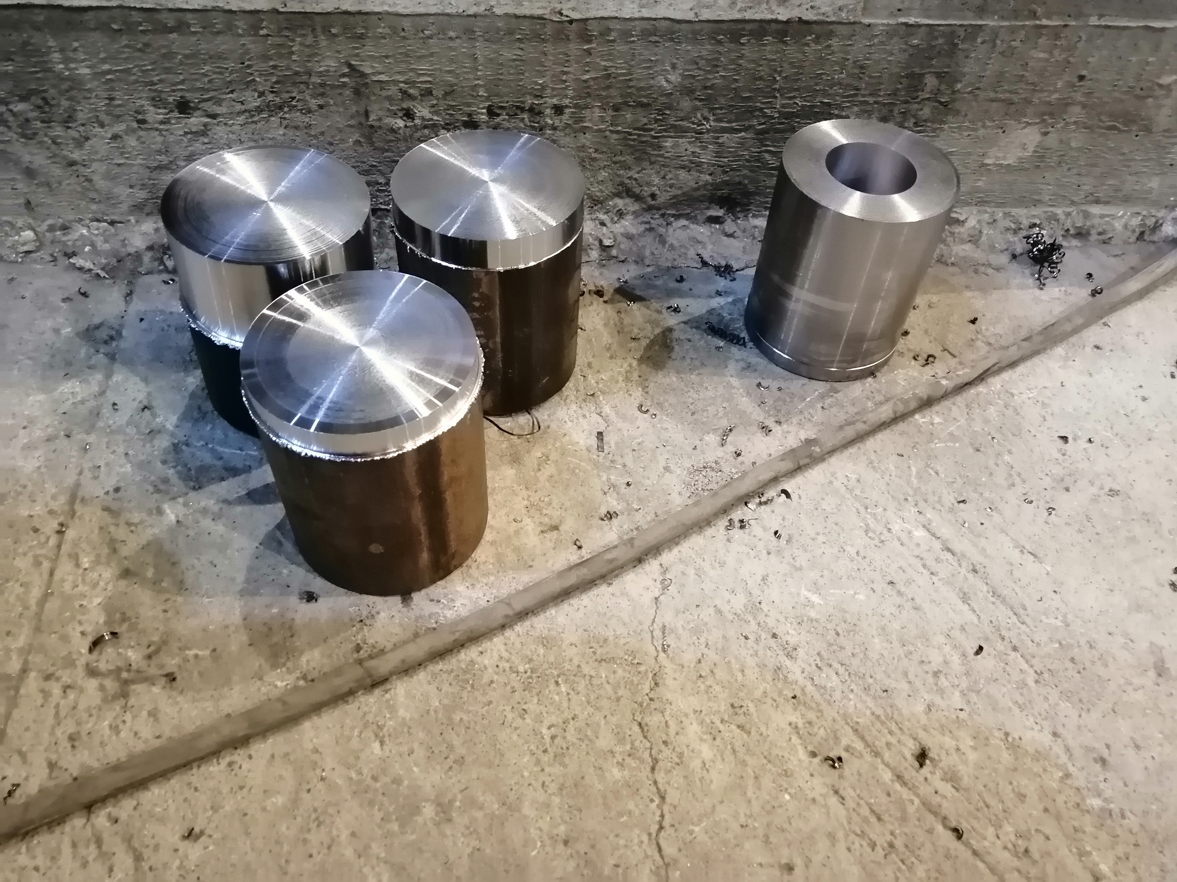

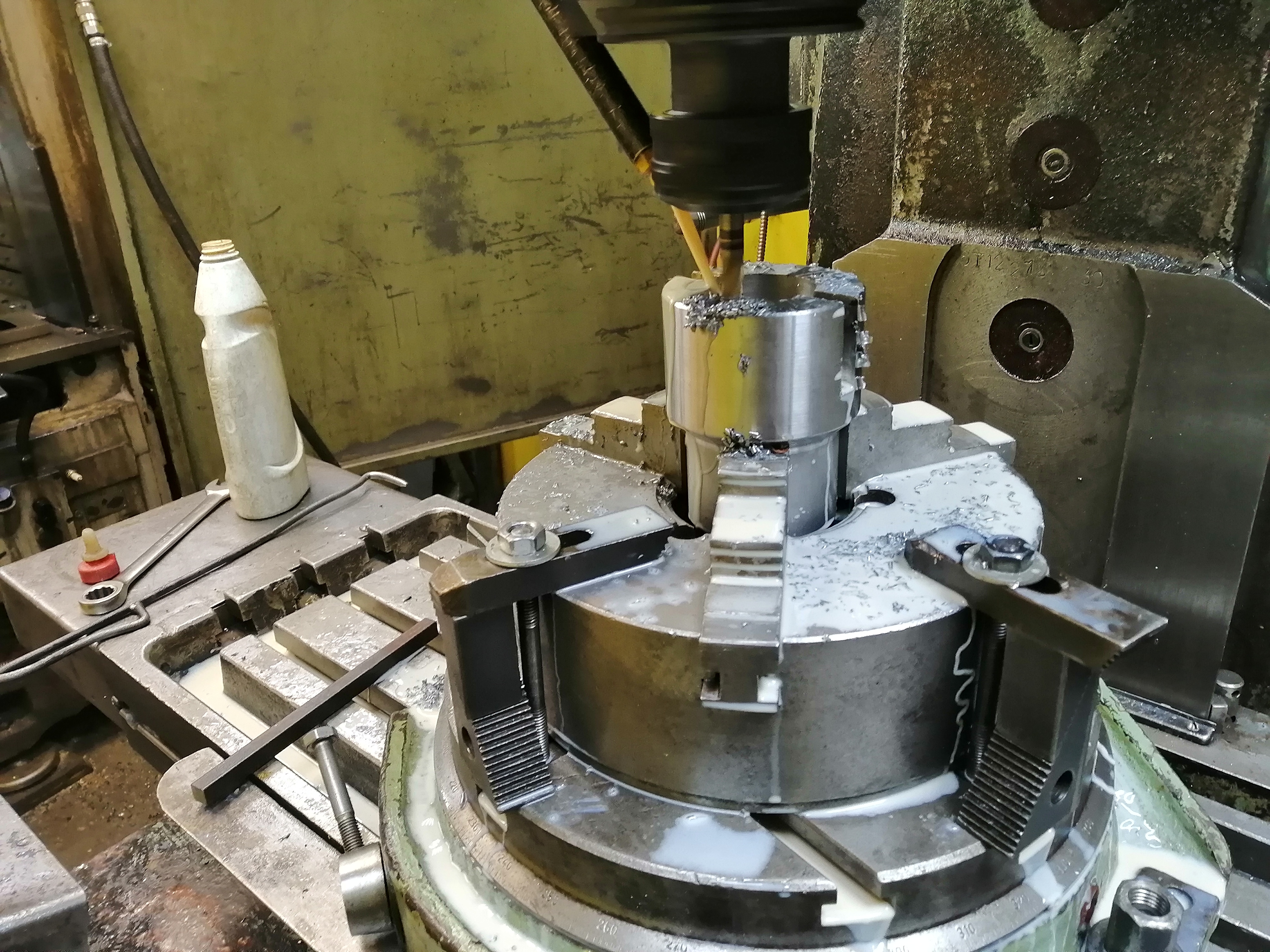

Осилил сегодня 3штуки. Потом поехал готовить заготовки на следующие пять.
Надеюсь завтра муфтами закончить. Долгий процесс в ручную грызть.

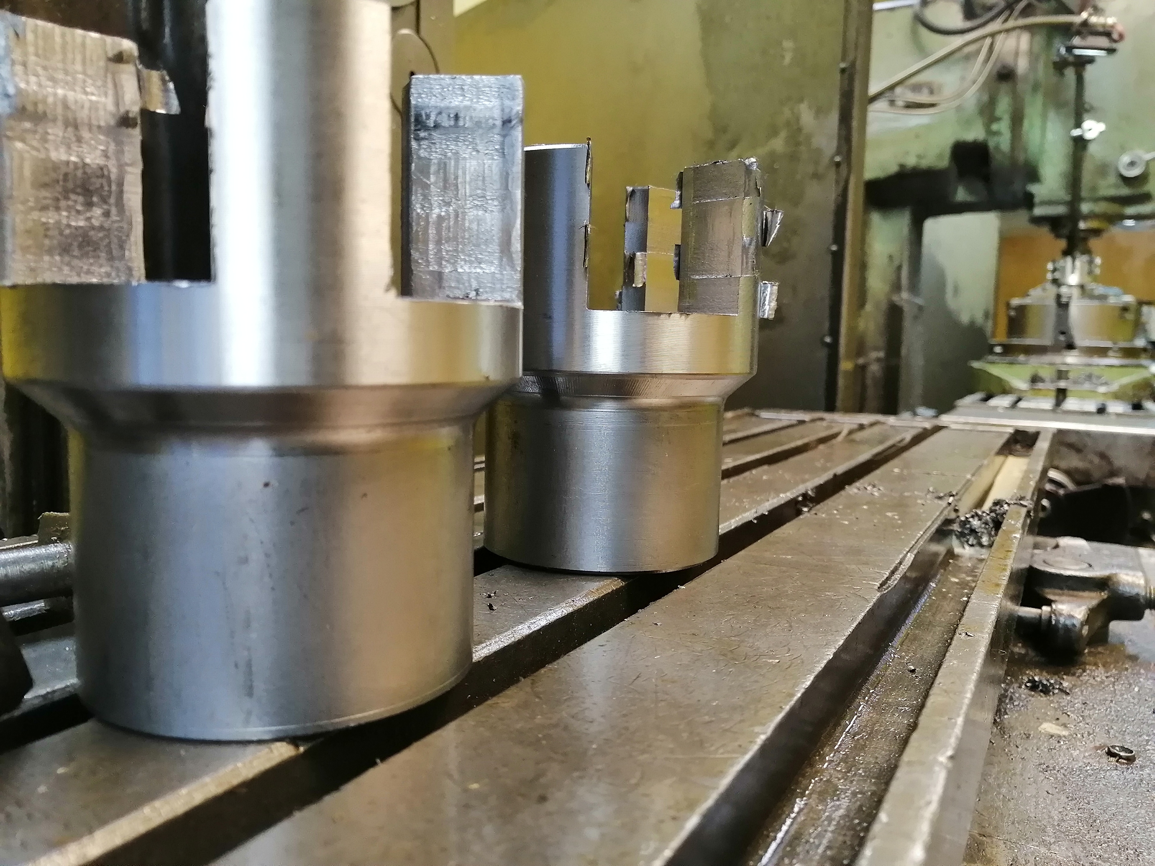

Дофрезеровал сегодня муфту. Надоели они мне. 2дня убил. Завтра Шпонпазы на эрозии, отверстия под установочные винты и ТВЧ. Как раз сервоприводы пришли, завтра заберу в ТК.
IMG_20210202_200654.jpg (2279 просмотров) <a class='original' href='./download/file.php?id=191909&mode=view' target=_blank>Загрузить оригинал (2.12 МБ)</a>
IMG_20210202_200658.jpg (2279 просмотров) <a class='original' href='./download/file.php?id=191910&mode=view' target=_blank>Загрузить оригинал (2.76 МБ)</a>
IMG_20210202_200709.jpg (2279 просмотров) <a class='original' href='./download/file.php?id=191911&mode=view' target=_blank>Загрузить оригинал (2.89 МБ)</a>

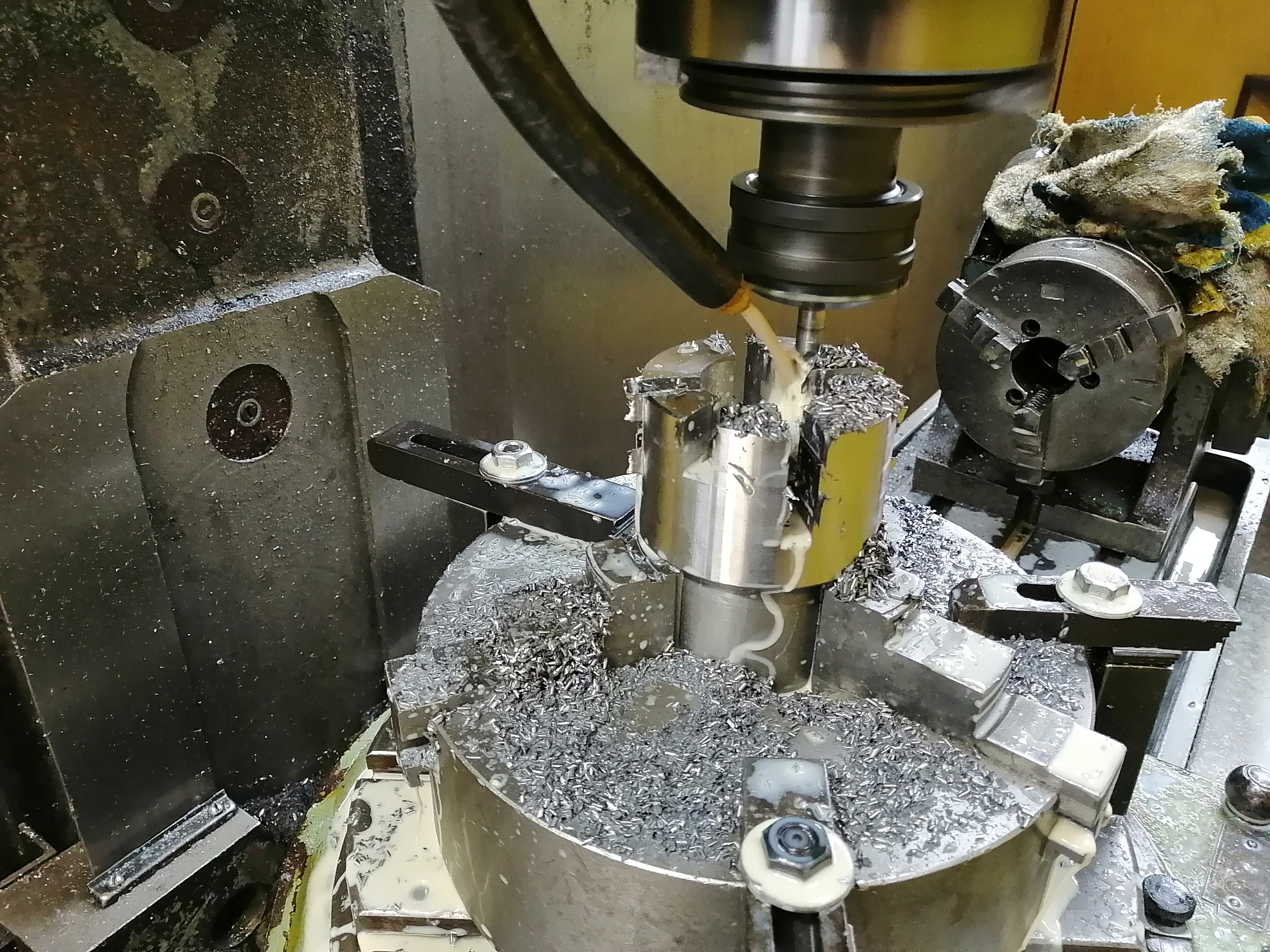

Достало меня на 5й по счету муфте грызть сталюку фрезой из Р6М5, достал из заначки монолитку. И устроил её испытания.
Если кто столкнется с такими фрезами, весьма рекомендую испытания выдержала достойно. фрезеровка 10мм на проход, на весь диаметр фрезы, сталь ст45 в состоянии поставки не нормализованная, обороты 1250, подача - 50 (в чем измеряется не знаю станок 6Т80).
В итоге ведро стружки. Кромки в идеале.

Sakhalin_Cat писал(а): ↑ подача - 50 (в чем измеряется не знаю станок 6Т80)
мм/мин

Sakhalin_Cat писал(а): ↑ Достало меня на 5й по счету муфте грызть сталюку фрезой из Р6М5, достал из заначки монолитку. И устроил её испытания.
А что Вы хотели от сандвика. Дормер это сандвик.

MGG писал(а): ↑ Столько движа, что начинает казаться, что 12500 за муфту в конкретном случае не так уж и дорого
Когда допиливал 8ю половинку, тоже так начал думать.
Но потом прикинул и в принципе очень даже неплохо и с пользой провел последние два дня.
1) Потренировал навыки токарки и фрезеровки, а то если долго не точить вручную навыки утрачиваются.
2) Ну и тысяч 40 примерно заработал учитывая расходы на материал и несколько сломанных фрез когда режимы превышал.
3) Мне не нужно ждать 35-40 дней посылку из китая.
А самое главное ради чего стоило сделать эти муфты самому - !!! Я поработал на месте своего работника - фрезеровщика, после чего придя домой купил ему еще один фрезерный станок 67к25ф (потом оЧПУшится), чтобы один из его станков который у него для мелких работ вывести на капиталку, очень уж разболтан он. И накупил ему кучу оснастки и инструмента так как он парень стеснительный и просто работает на том, что есть. А на том что есть работать нормально невозможно всё ушатано, да и просто многих вещей не хватает.
Так что польза от самостоятельного изготовления муфт огромнейшая... Мне до того было неловко перед нашим Фрезеровщиком, что сегодня утром я просто подошел и извинился за то, что он работает в таких ограниченных и некомфортных условиях. Ну и порадовал его приобретением всяких полезностей.
А так, вполне нормальный заработок за 2 рабочих дня. А на эти сэкономленные "заработанные" 40тыщ я чёнить другое куплю, тому-же фрезеровщику или токарям. :)
Если бы я делал эти муфты на "Тошибе", то я бы уложился с ними в один рабочий день, так как нормально драть сталь с дикими сьемами на фрезерах на которых я работал просто не получается. Поворотный стол просто не вывозит больших сьемов. Там делов то, поставить кукурузку Ф40-50мм и сьемом 40мм за проход выгрызть паз, полчаса и половинка муфты готова учитывая время на установку детали. Или тут 2 часа шмурыгать мелкими фрезами.

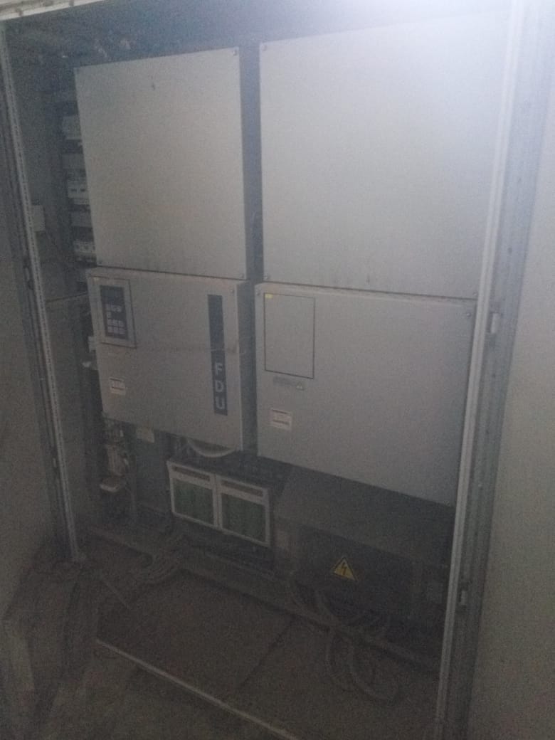

В общем сейчас строится станок "Toshiba v2". :hehehe:
Колдунство с приводами.
IMG_20210204_175945.jpg (2112 просмотров) <a class='original' href='./download/file.php?id=192169&mode=view' target=_blank>Загрузить оригинал (5.76 МБ)</a>
Моторы Allen-Breadley поднялись с приводами LENZE просто прекрасно. Осталось только дождаться CAN адаптер который едет с EBAY, а то без него половина настроек недоступна в приводах и можно будет ставить на станок. Забавно, но через LECOM привода нормально не сконфигурить, ни доступа к PLC привода, ни возможности поменять программное обеспечение. Пришлось покупать CAN адаптер. Так, что теперь скорее всего все сервопривода на всех станках будут LENZE.
Из Москвы выехал подарок фрезеровщику 67к25пф2. Его тоже уже ждут привода LENZE с моторчиками Allen-Breadley.
Электрошкаф пришлось бросить ввиду дикой стоимости доставки. Трансы только с него выдрал.

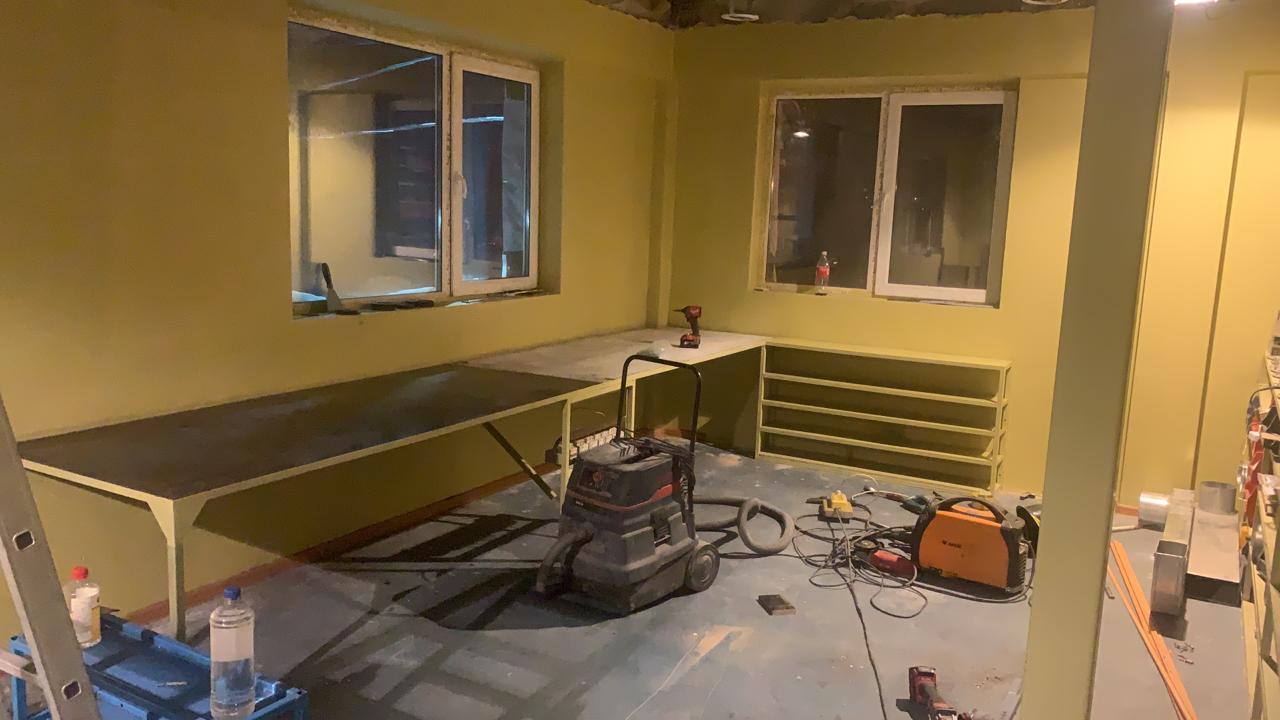

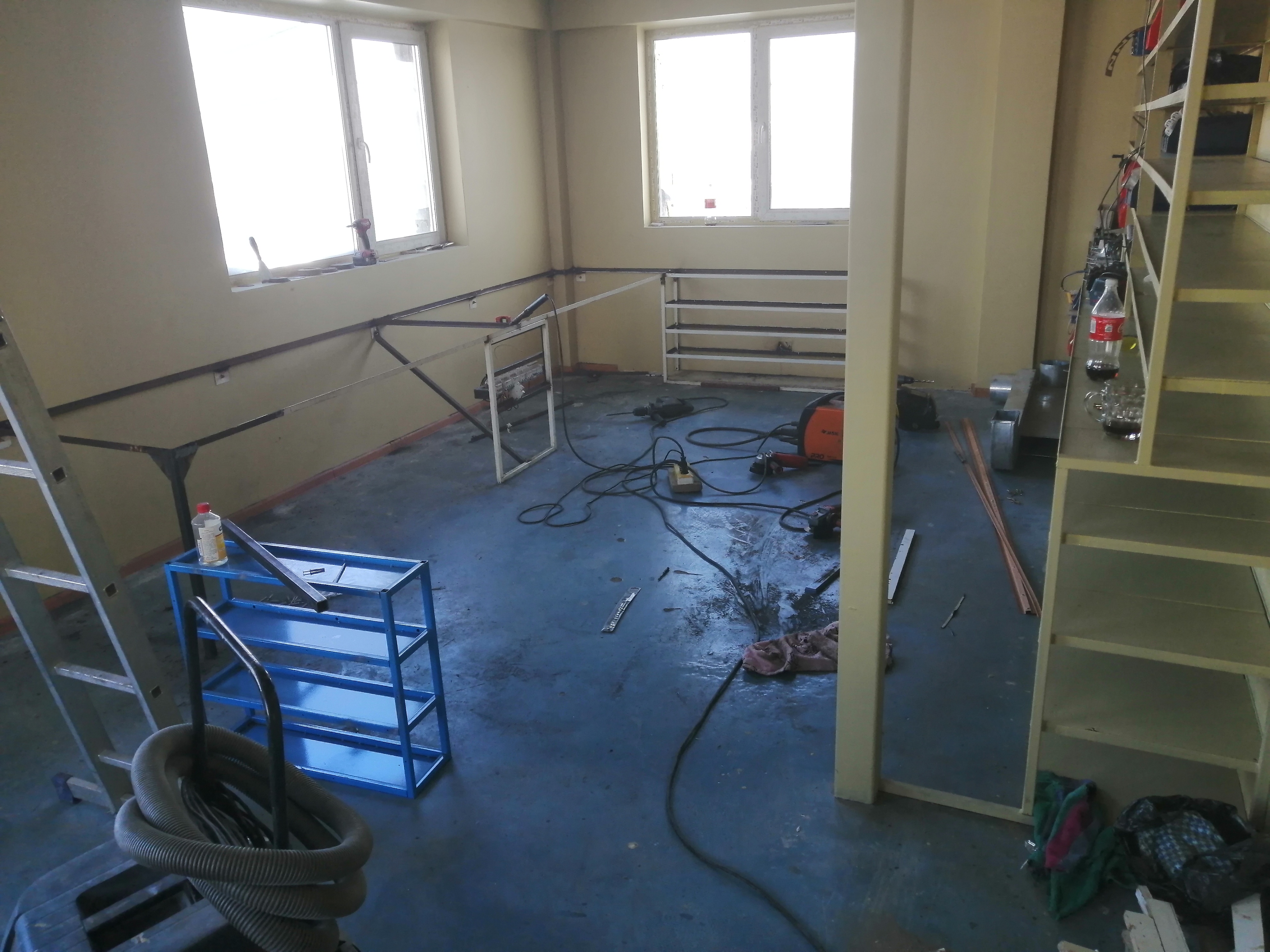

Ну и Электронная лаборатория потихоньку доделывается, Сынишка по вечерам обустройством занимается. Скорее бы уже закончить, а то все приборы по разным углам. Да и стол центральный весь приводами завален.

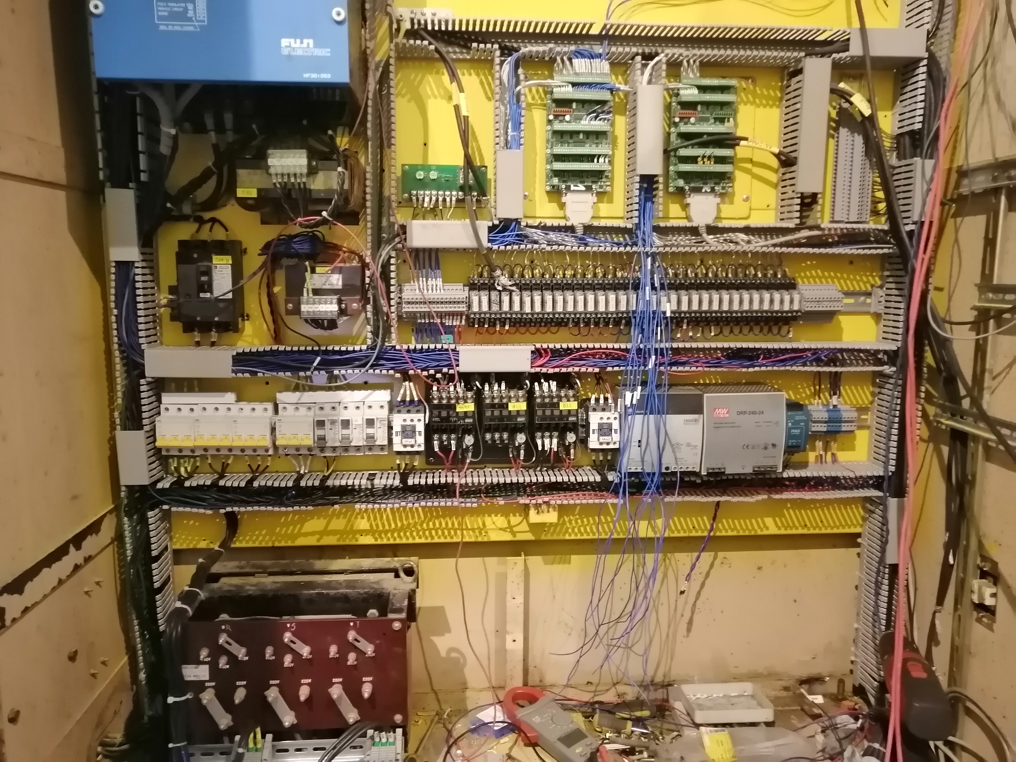

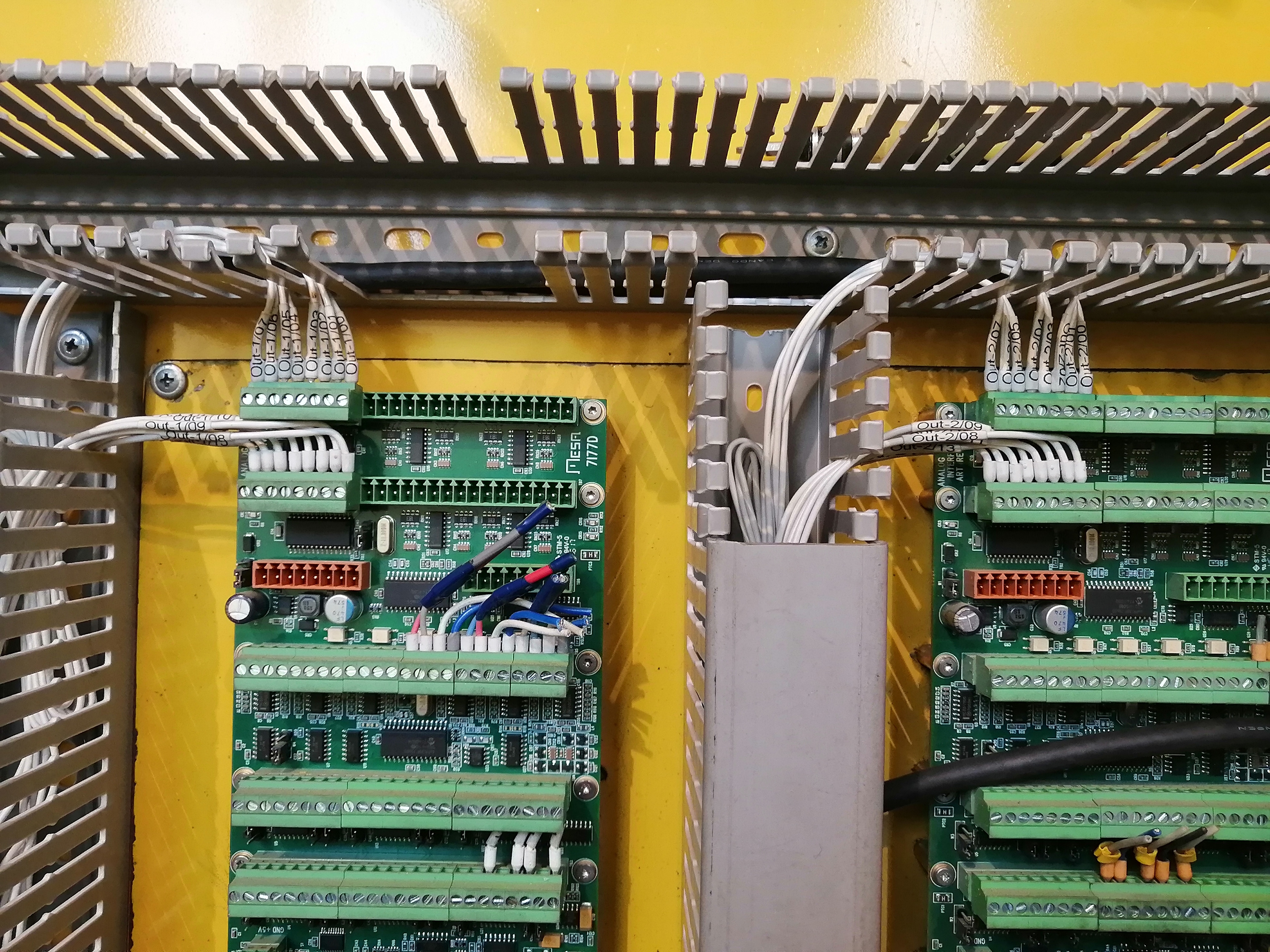

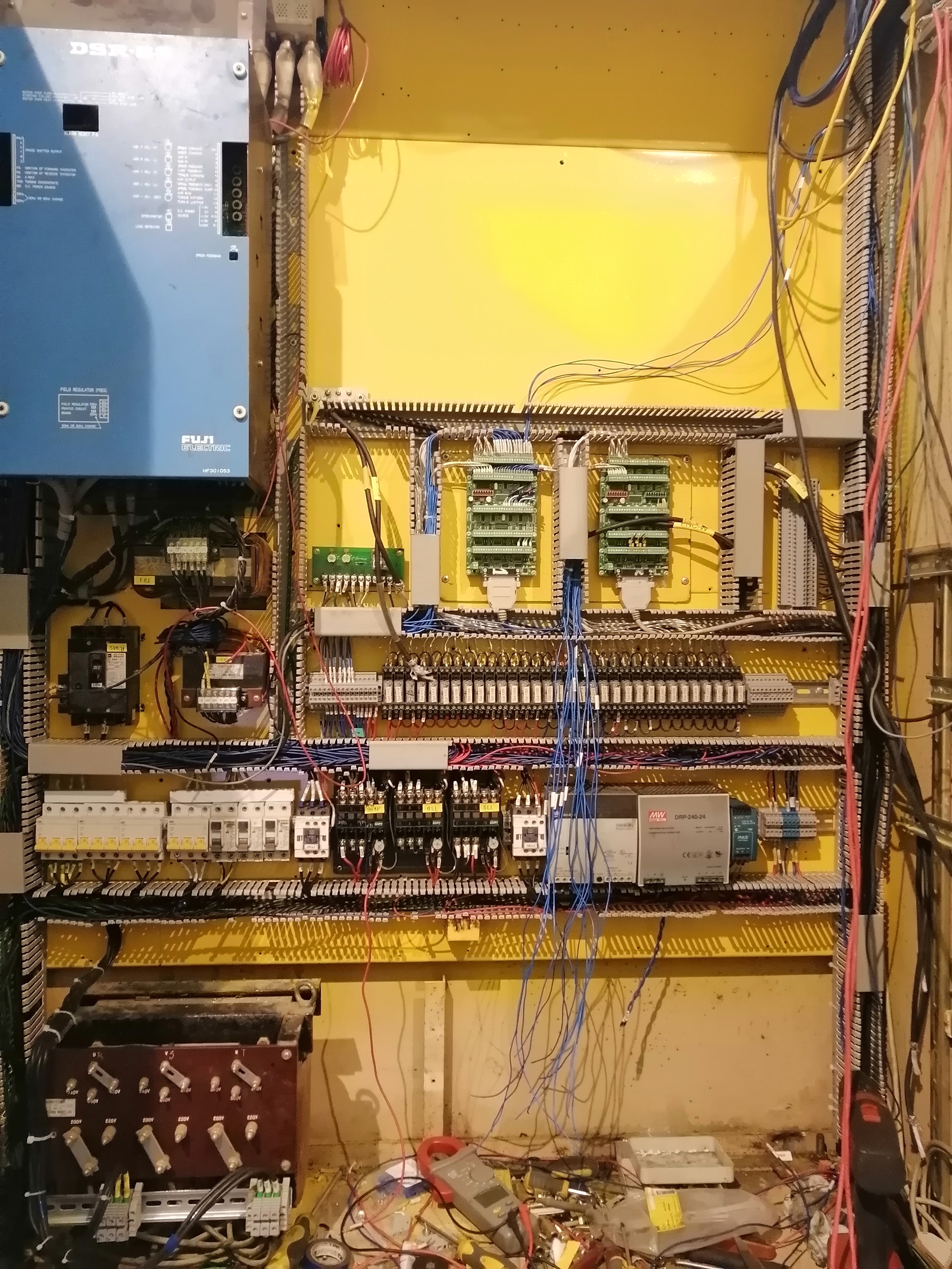

Простоял 2 "смены" по 12 часов у электрощита....
Сколько еще смен надо простоять чтобы всё закончить даже не представляю...
IMG_20210212_200239.jpg (1986 просмотров) <a class='original' href='./download/file.php?id=192205&mode=view' target=_blank>Загрузить оригинал (3.14 МБ)</a>
Но данный вариант монтажа мне нравится гораздо больше чем предыдущий. :hehehe:

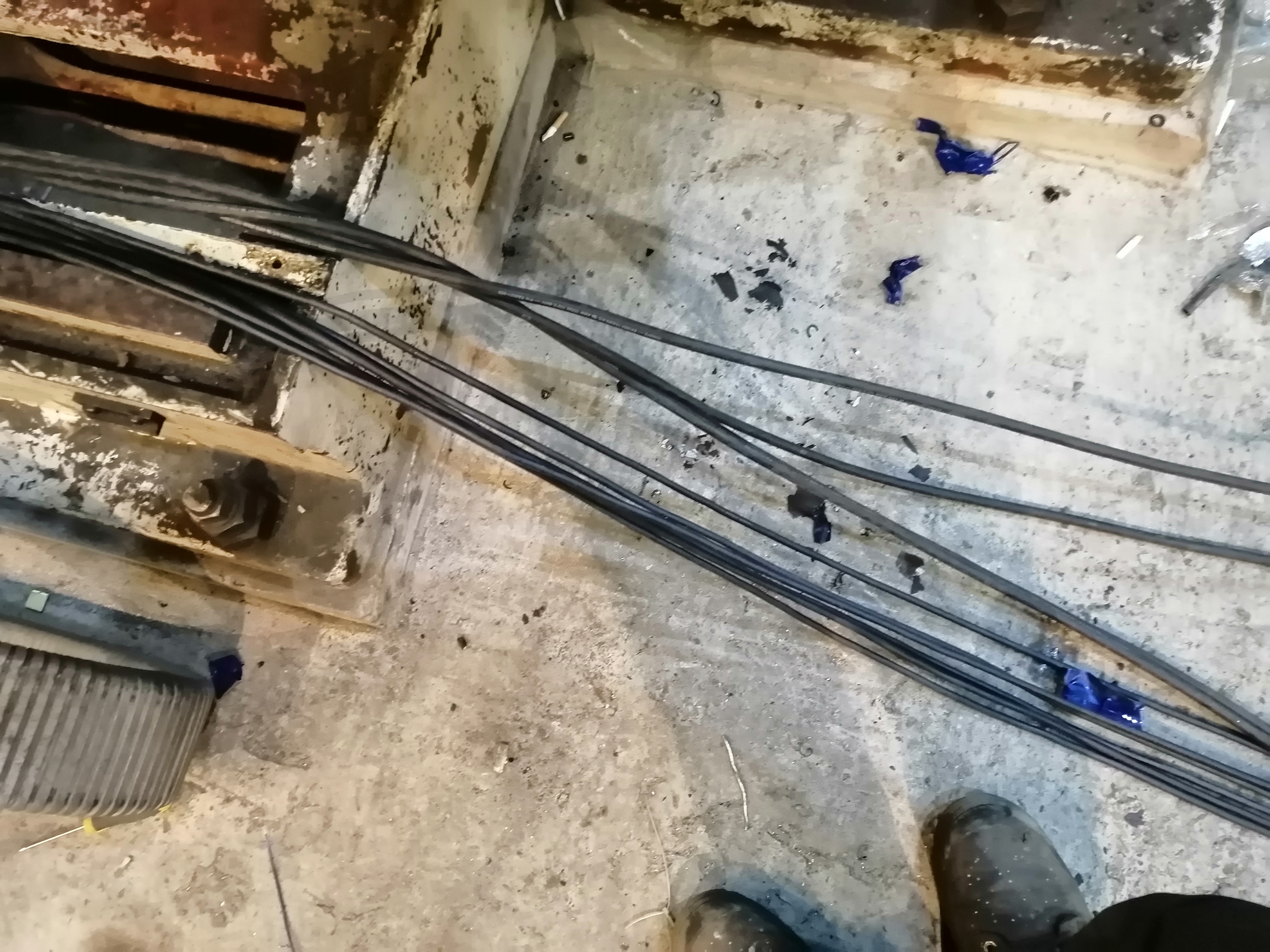

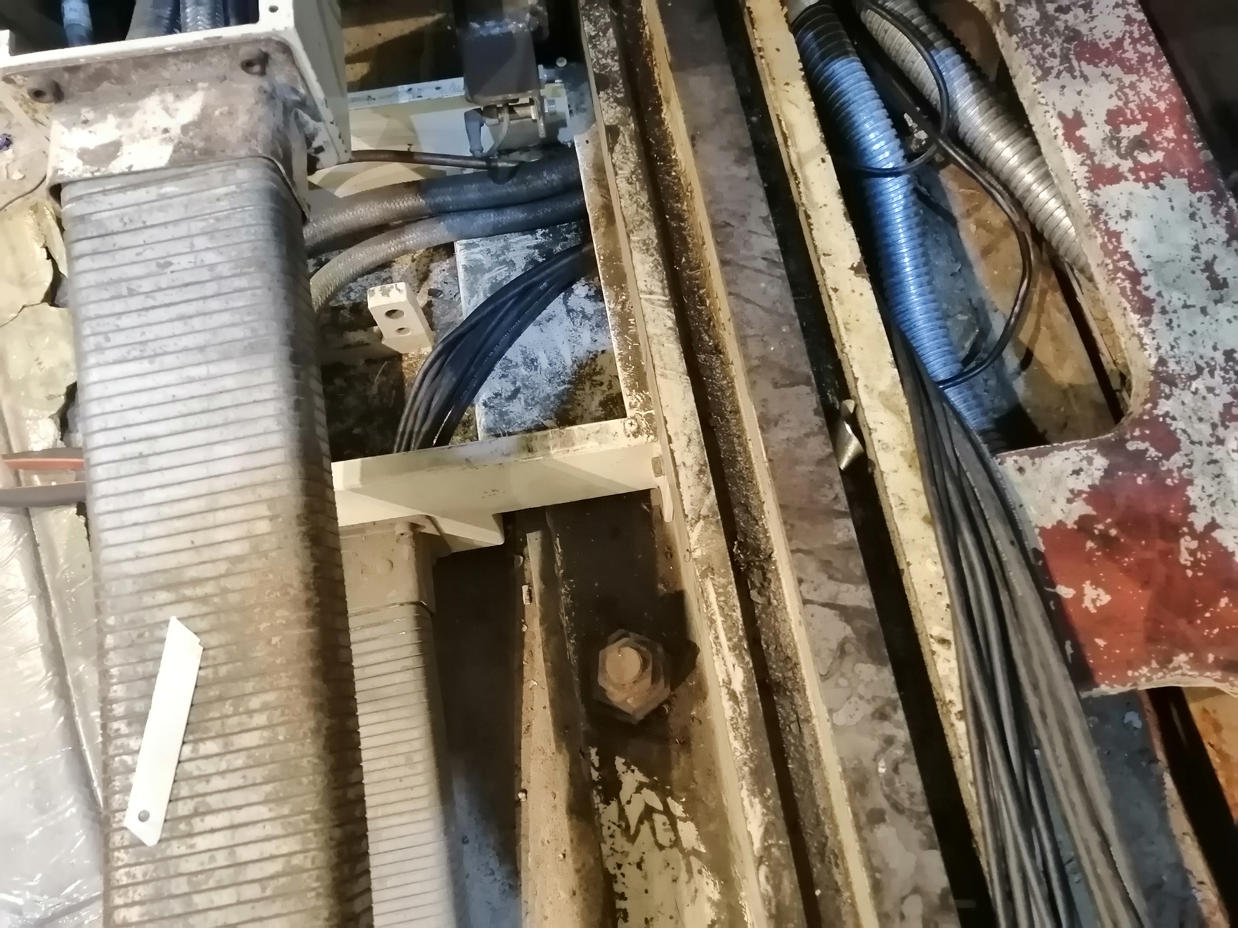

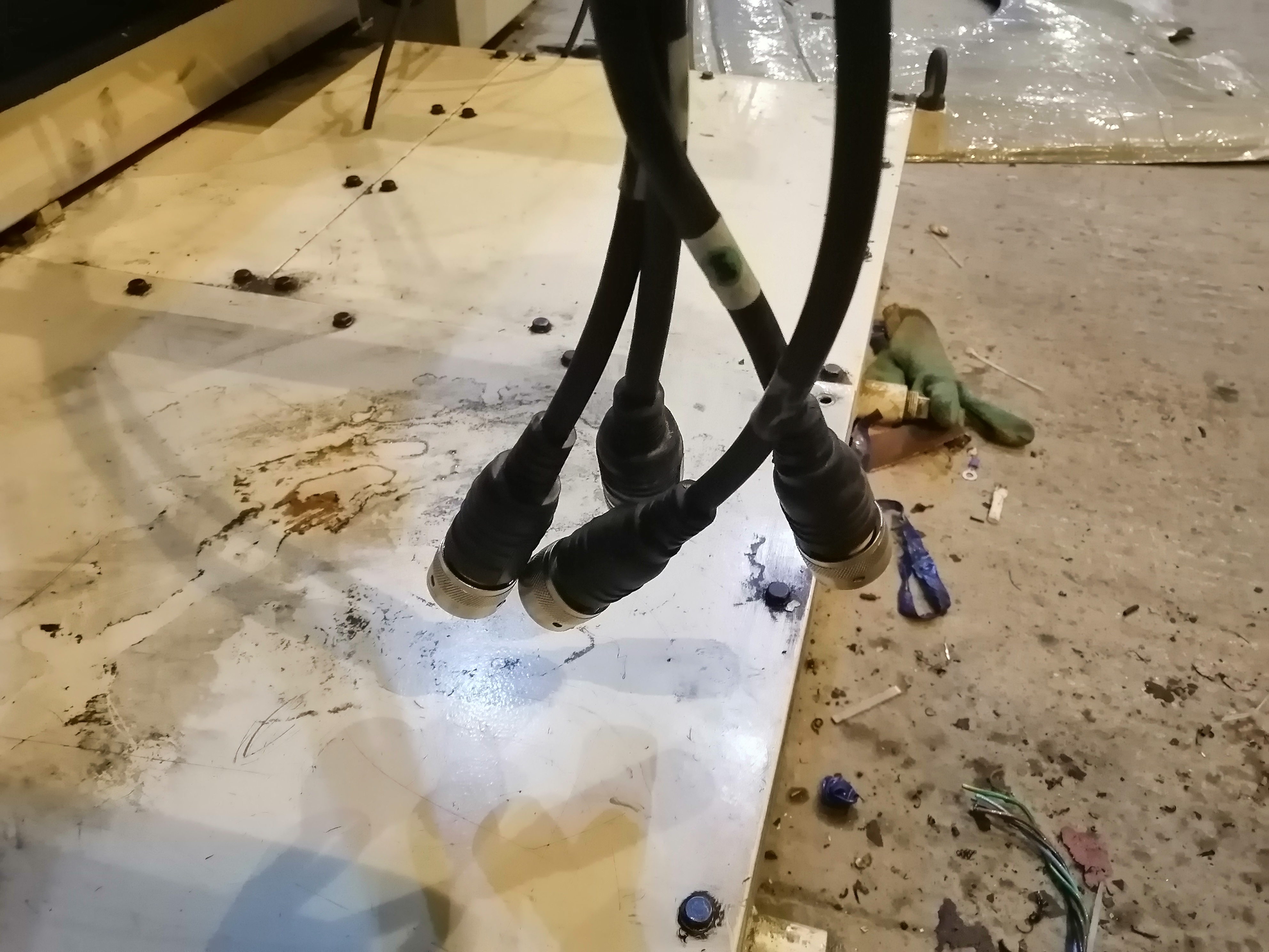

Сегодня полдня работал "Сервоприводом", очень я скажу вам это гемморойная работа. Тягать стол весом 6тн по направляющим скольжения без воздушной подушки с помощью трещетки и головки - то еще удовольствие... Усугублялось всё это тем, что стол приходилось двигать туды-сюды на 1,5 метра. Попыхтел знатно. Но без передвижения стола не снять фальшпол на станке и не затянуть кабеля. Станок то длиннющий сцобака. Не завидую сервоприводам, тяжелая у них работа...
Зато затянул все кабеля на оси Х, Z, B. Пучок получился знатный. Все занятие заняло 8часов, 100метров Экранированного сверхгибкого станочного кабеля в двойном экране 5*2*0,35 для подключения цифровых пневморегуляторов и оптических линеек и 6 оригинальных кабелей для сервоприводов Allen-Breadley.

Еще 10 часов из жизни долой. Сегодня была нудятина. Маркировка это очень нудно и долго.
Растянул выходы и часть входов на платах MESA.
Когда смотрю на станок понимаю что "Конца и края не видать"...
