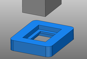

Года 4 назад делал подиум под ударную установку. Тоже встала проблема мягких пятаков.многие советуют мячи тенисные пополам, и клеить, но это как с мячами повезёт. Взял обычный силикон санитарный в тубах и начал делать шайбы пятаки по 15 мм в толщину и диаметром 60мм. Армировал обычным медицинским бинтом как сендвич. Дело грязное, но пятаки вышли славные. Жёсткие и в то же время вибрацию гасили хорошо. Сел за установку, а жену отправил к соседке вниз этажём что бы поболтала и между делом послушала грохот. Вернулась с положительным результатом, шума нет :good:
Армировать обязательно, иначе силикон при большой толщине рвётся.

Тоже вариант. На основе твоего совета вот что придумал. Сделать вот такие контуры с неполной перегородкой из 24 фанеры. А дальше силикон сверху и снизу, либо материал какой-то или резину. Нижнюю выборку можно еще больше сделать, что-бы пятно контакта было хорошее.
п.с. однако надо сюда почаще заходить, опытные люди хорошие советы дают.
приблуда) (1785 просмотров) <a class='original' href='./download/file.php?id=191085&mode=view' target=_blank>Загрузить оригинал (25.94 КБ)</a>
