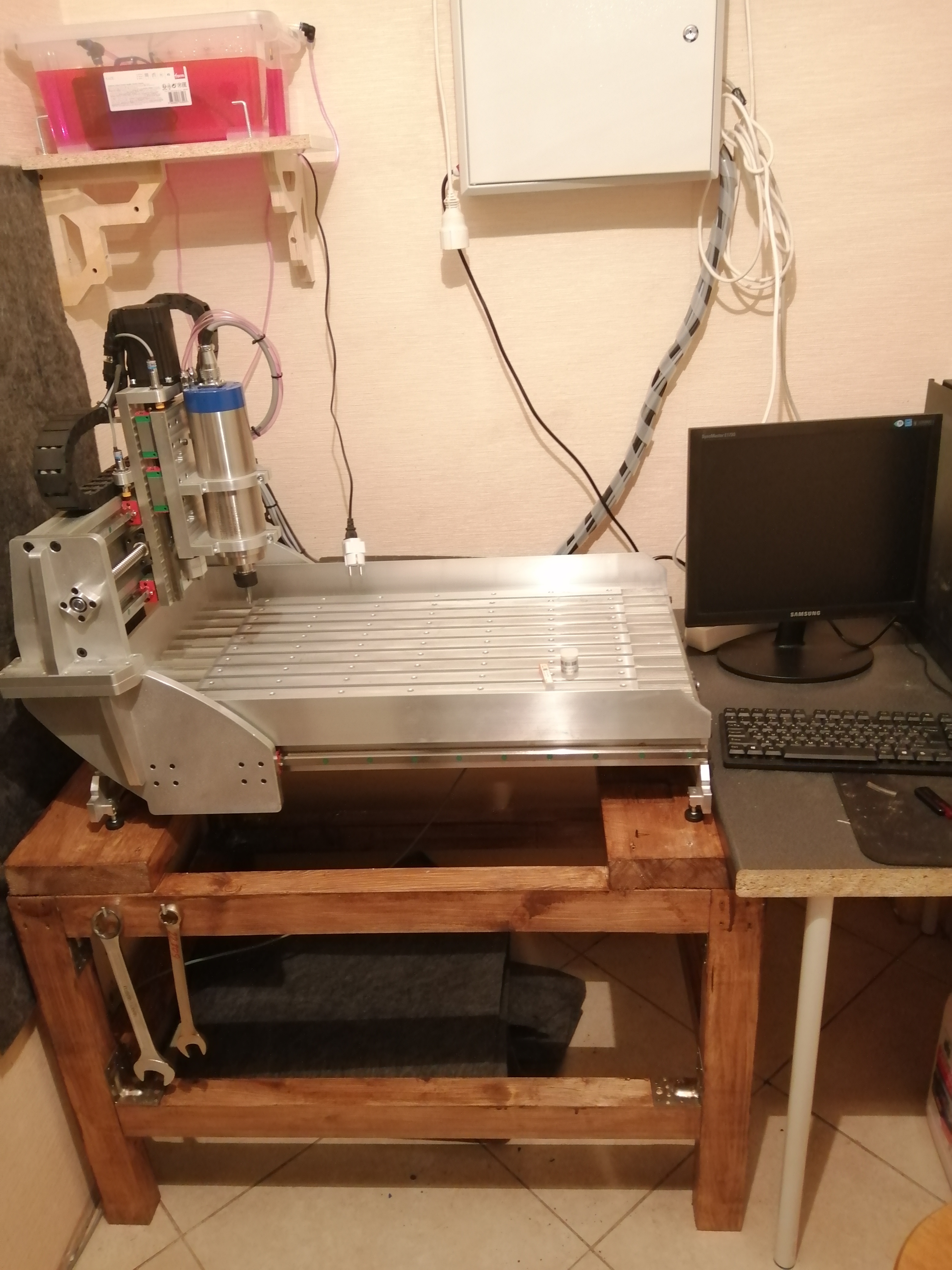

Добрый день.
Купил новый станочек в том году. Потихоньку обустроил помещение. Сделал стол под станок из бруса.
При движении портала идет дикая вибрация станка и стола под ним а при движение оси "Y" и "Z" вибрация есть но куда ниже. Виброопор и прокладок пока нет между ножкой и кафелем на полу. Понимаю что проблема именно из-за того что нет ничего между столом и кафелем.
Читал тут на форуме про пористую резину. Но где её взять в малом количестве? Продают все большими листами.
Посоветуйте что можно проложить под ножки?
Есть ли бюджетные варианты чтобы убрать эту вибрацию?
Уже склоняюсь ненужную покрышку разрезать под эти нужды, но вот будет ли толк?

ValVamp писал(а): ↑ Уже склоняюсь ненужную покрышку разрезать под эти нужды, но вот будет ли толк?
Подсуньте временно под ножки для проверки хоть кусочки в несколько слоев от физкультурного/туристического коврика, либо пористые резиновые шлепки, да хоть сложенные в несколько слоев шерстяные носки. Сразу поймете откуда ноги вибрация растут ;)

Попробую шумоизоляцию которая на стене весит по вашему совету подложить завтра.

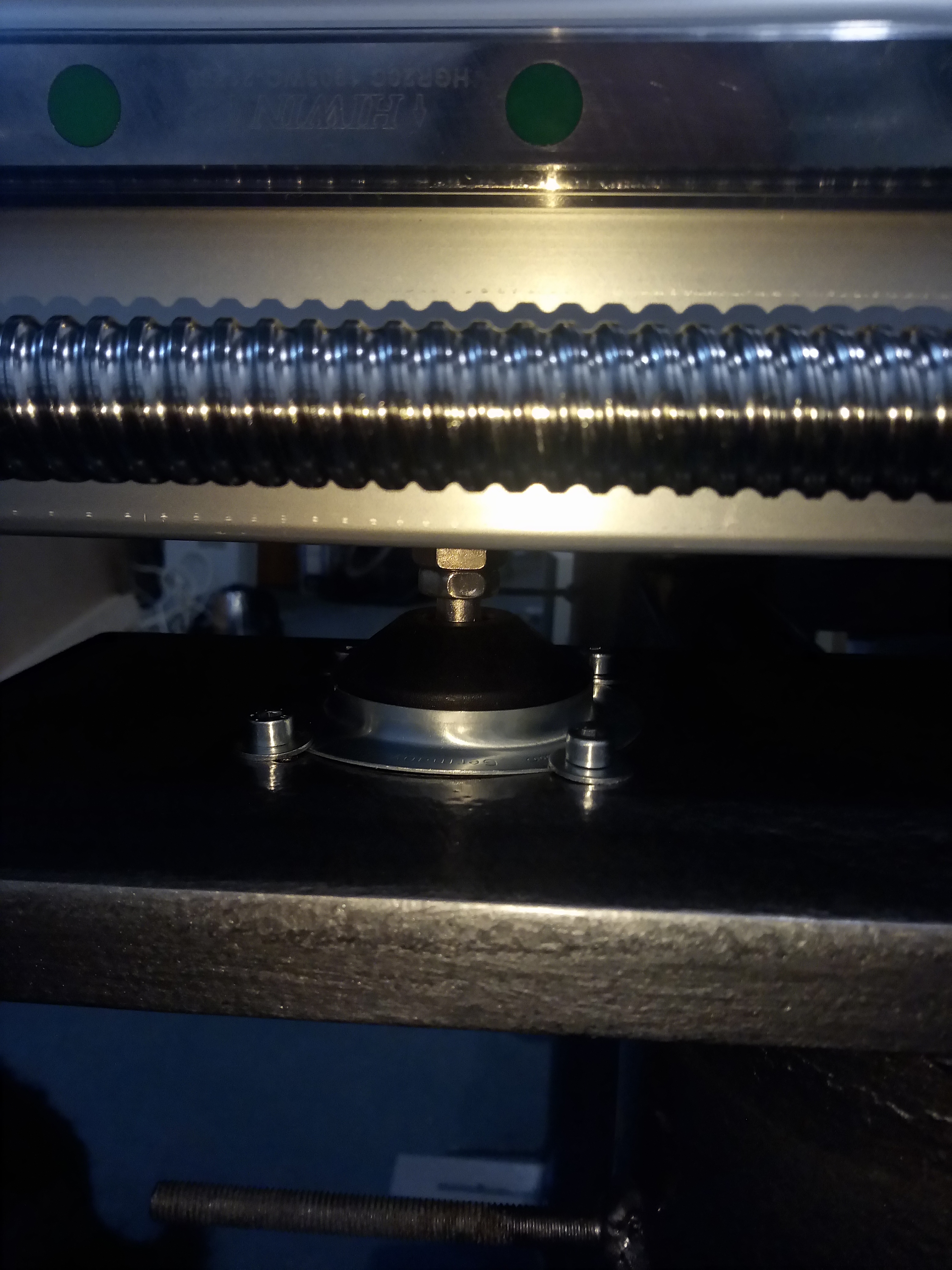

Ножки станка тоже неплохо бы в кольца поставить. Примерно так. А то уезжать будет
IMG_20201130_175636.jpg (1815 просмотров) <a class='original' href='./download/file.php?id=191083&mode=view' target=_blank>Загрузить оригинал (3.46 МБ)</a>

HeavyToshik писал(а): ↑13 янв 2021, 20:10 Ножки станка тоже неплохо бы в кольца поставить. Примерно так. А то уезжать будет
Спасибо за совет. Как станок к работе подготовлю, подобные ограничители будут одни из первых что вырежу.

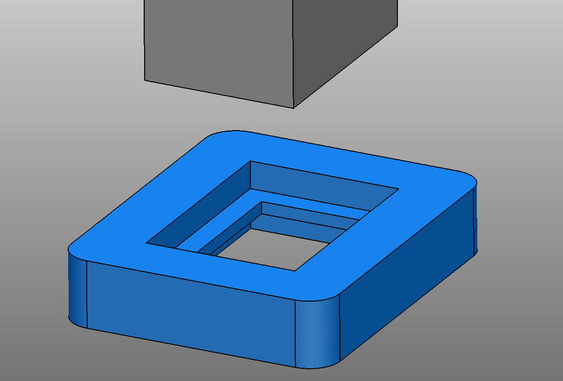

Тоже вариант. На основе твоего совета вот что придумал. Сделать вот такие контуры с неполной перегородкой из 24 фанеры. А дальше силикон сверху и снизу, либо материал какой-то или резину. Нижнюю выборку можно еще больше сделать, что-бы пятно контакта было хорошее.
п.с. однако надо сюда почаще заходить, опытные люди хорошие советы дают.
приблуда) (1783 просмотра) <a class='original' href='./download/file.php?id=191085&mode=view' target=_blank>Загрузить оригинал (25.94 КБ)</a>
приблуда)

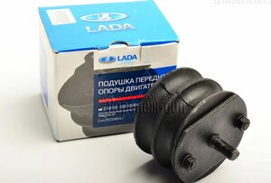

ValVamp писал(а): ↑ Есть ли бюджетные решения?
Элементарно, использую опоры для двигателя ВАЗ.

Rus_Lan писал(а): ↑14 янв 2021, 18:17 Элементарно, использую опоры для двигателя ВАЗ.
А какие именно не подскажите? или может фото если есть.

ValVamp писал(а): ↑ А какие именно не подскажите? или может фото если есть.
В автозапчастях на любой вкус и цвет этого добра полно.
Надо только подобрать подходящий способ крепления.
Clipboard 2.jpg (1710 просмотров) <a class='original' href='./download/file.php?id=191133&mode=view' target=_blank>Загрузить оригинал (136.52 КБ)</a>

О, я на таких виброплиту делал для щебня. Она разборная, и вроде ещё пружина внутри бонусом идёт. А так опоры с газели пойдут. У них вулканизированна внутрь шпилька на 8. Можно прям в ножки стола вкрутить. Только высокие они, на них раскачка может быть. Поэтому и делал под ударную установку пятаки по 15мм.. Ставил полиуретановые конуса по 35мм, так когда к кордану усиленно прилаживаешься, весь подиум с установкой в раскачку шёл. Мрак :hehehe:
