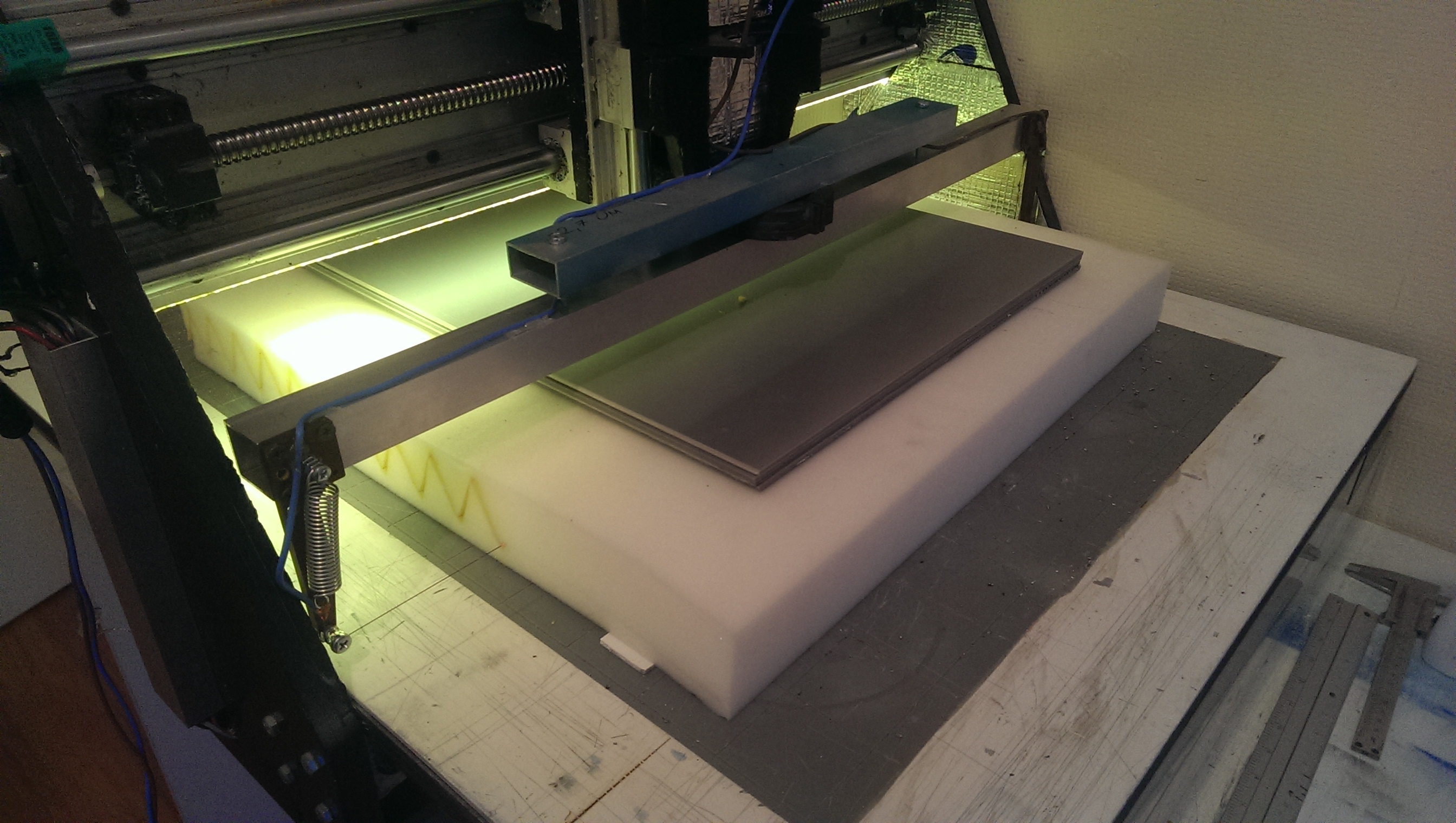

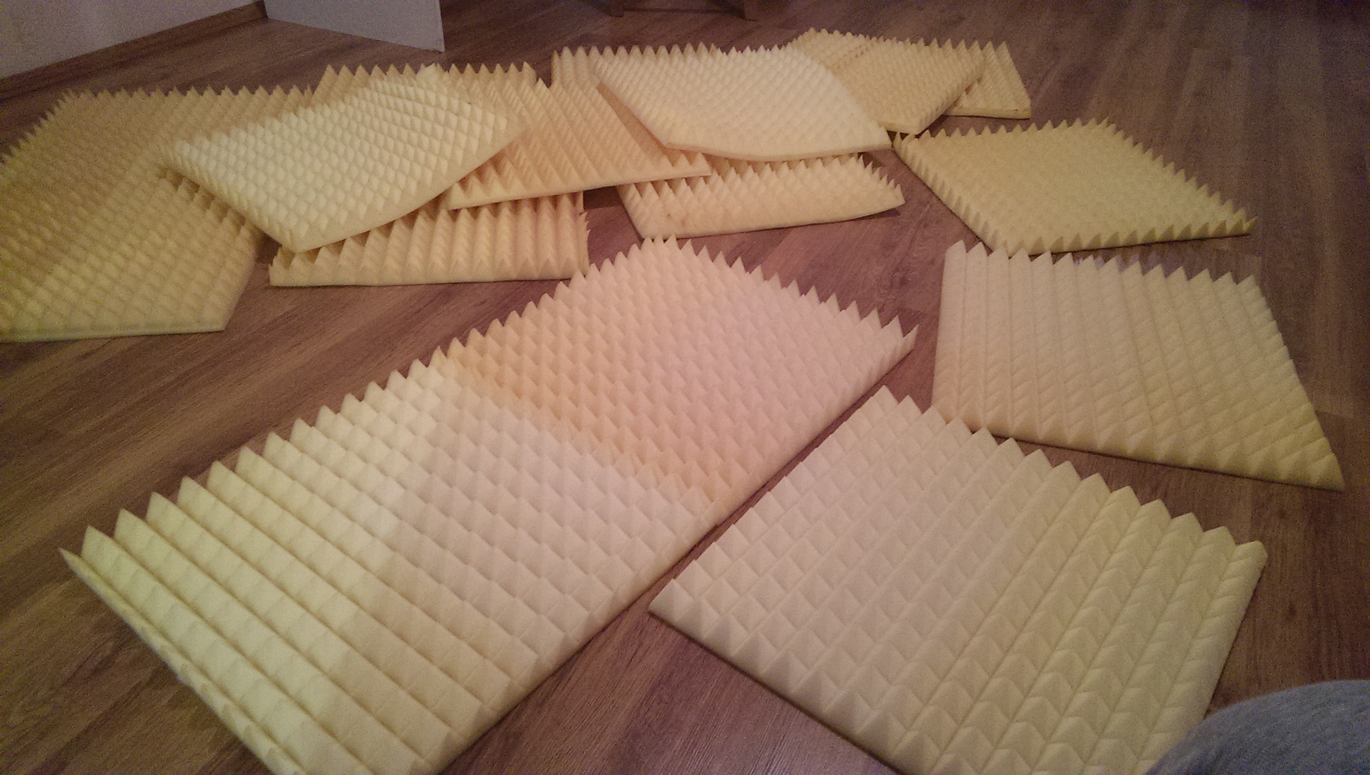

Недавно переехал со своим станком в новый панельный дом с потрясающей слышимостью.
Хотя, сам по себе станок довольно тихий, но при работе большими фрезами для выборки больших объемов материала, он воет довольно прилично, и в вечернее время, наверняка, слышен в соседних квартирах.
Первым делом поставил станок на пружины, чтобы вибрация не передавалась столу и полу. Пружины помогли на все 100%. Под столом шума станка не слышно.
Попробовал оклеить часть деталей станка битумной автомобильной шумоизоляцией в надежде снизить вибрации - не помогло. Т.е. никакого эффекта я не заметил.
Но вибрации - это половина дела. Вторая половина - это шум, излучаемый самой фрезой, шпинделем, деталью, столом станка, т.к. деталь передает вибрации столу.

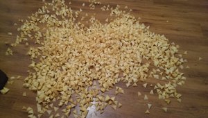

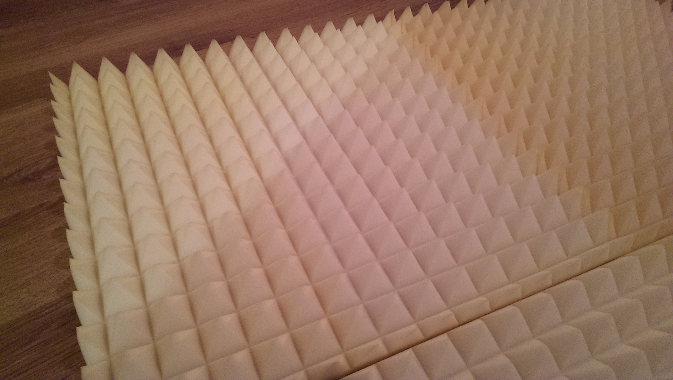

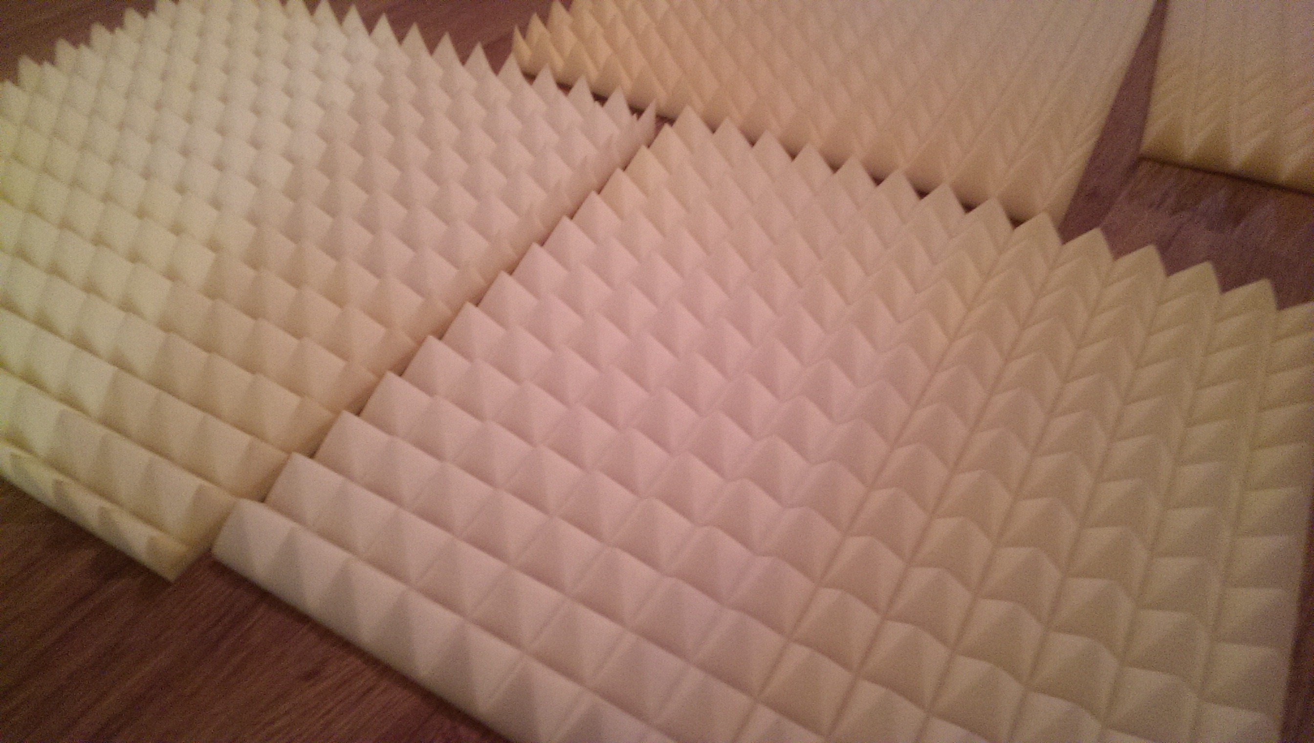

Сегодня развлекался изготовлением вафель:
IMAG0550.jpg (33999 просмотров) <a class='original' href='./download/file.php?id=37914&sid=737114674f72319d47c7c315322b64a4&mode=view' target=_blank>Загрузить оригинал (1.11 МБ)</a>
IMAG0548.jpg (33999 просмотров) <a class='original' href='./download/file.php?id=37915&sid=737114674f72319d47c7c315322b64a4&mode=view' target=_blank>Загрузить оригинал (997.92 КБ)</a>
IMAG0549.jpg (33999 просмотров) <a class='original' href='./download/file.php?id=37916&sid=737114674f72319d47c7c315322b64a4&mode=view' target=_blank>Загрузить оригинал (1014.4 КБ)</a>

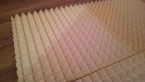

Купил лист поролона метр на два за 700 руб, и расфигачил его горячей струной (на станке).
Вонища жуткая!

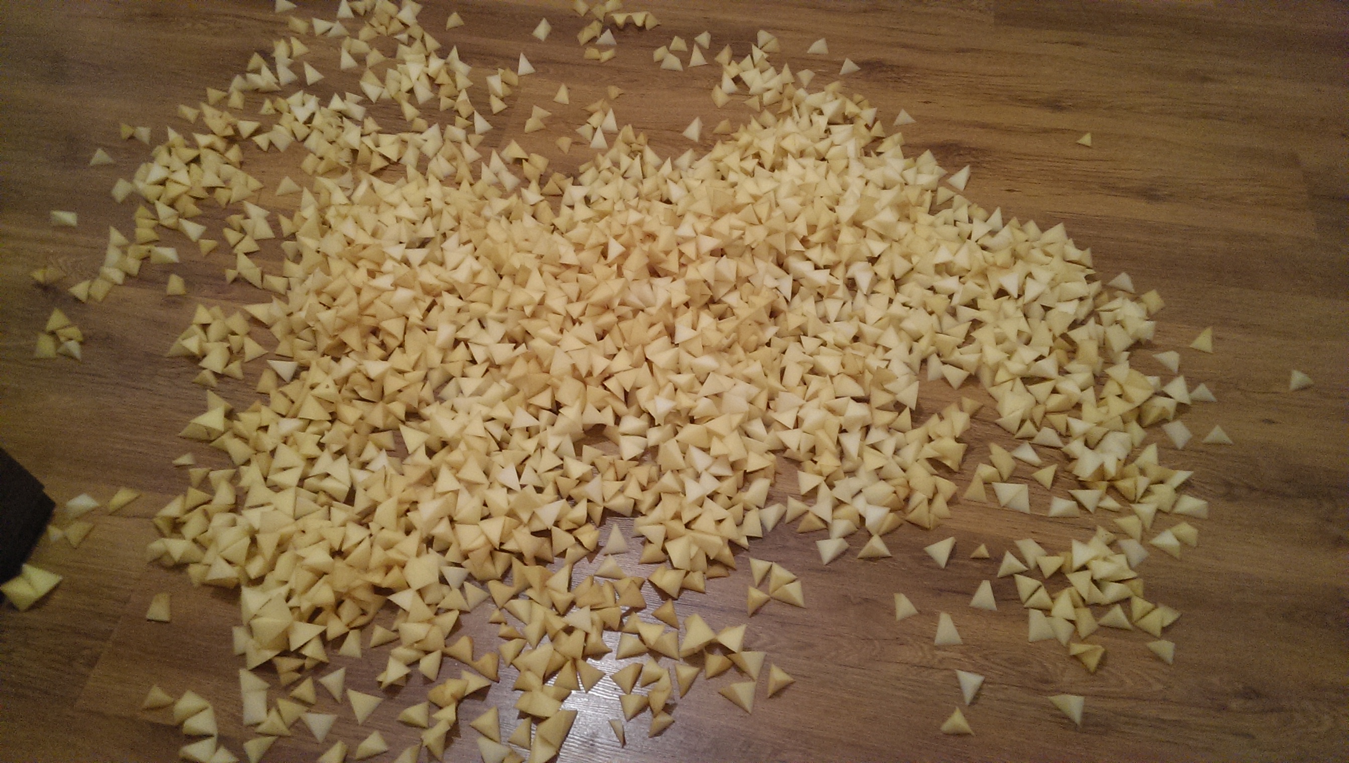

IMAG0545.jpg (33995 просмотров) <a class='original' href='./download/file.php?id=37919&sid=737114674f72319d47c7c315322b64a4&mode=view' target=_blank>Загрузить оригинал (998.41 КБ)</a>
К последней детали научился более менее резать, усвоил ряд особенностей резки поролона горячей струной (напишу позже).
Бонусом после резки получилась гора прикольного упаковочного материала для моих посылок с контроллерами.

Решил попробовать, классно получилось. А каркас из чего решил делать

Вафли довольно малоэффективны.
Я покупал специальный материал типа минваты, окончательно короб не доделал, но он в пластинах по размеру 2хАрмстронг,
я себе "подвесной" потолок в этом помещении ими оформил. Результат: даже в пустом помещении было изрядно глухо, никакого эха.
Вместо пружин есть специальная резина под ножки, но требует прикидок по нагрузке, и зарраза на ней станок слегка
"плавает" как-бы.
Вообще шумоизоляция вопрос серьезный, я когда консультировался мне посоветовали 2 слоя этого спец. материала внутрь короба,
а снаружи два слоя гвл... пока не сделал в том числе и потому, что не очень понимаю как буду всё тепло изнутри выводить,
и вообще как туда доступ осуществлять.
Такое ощущение, что надо покупать пластиковое окно-форточку и использовать её как дверь в рабочую зону, т.е. вместо одного
из краёв короба.

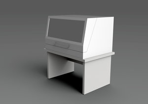

sergey27rus писал(а):Решил попробовать, классно получилось. А каркас из чего решил делать
Скорее всего закажу раскроить лист ЛДСП, наверное 10 мм,
чтобы собрать нечто подобное:
noname (copy).jpg (33926 просмотров) <a class='original' href='./download/file.php?id=37924&sid=737114674f72319d47c7c315322b64a4&mode=view' target=_blank>Загрузить оригинал (688.41 КБ)</a>

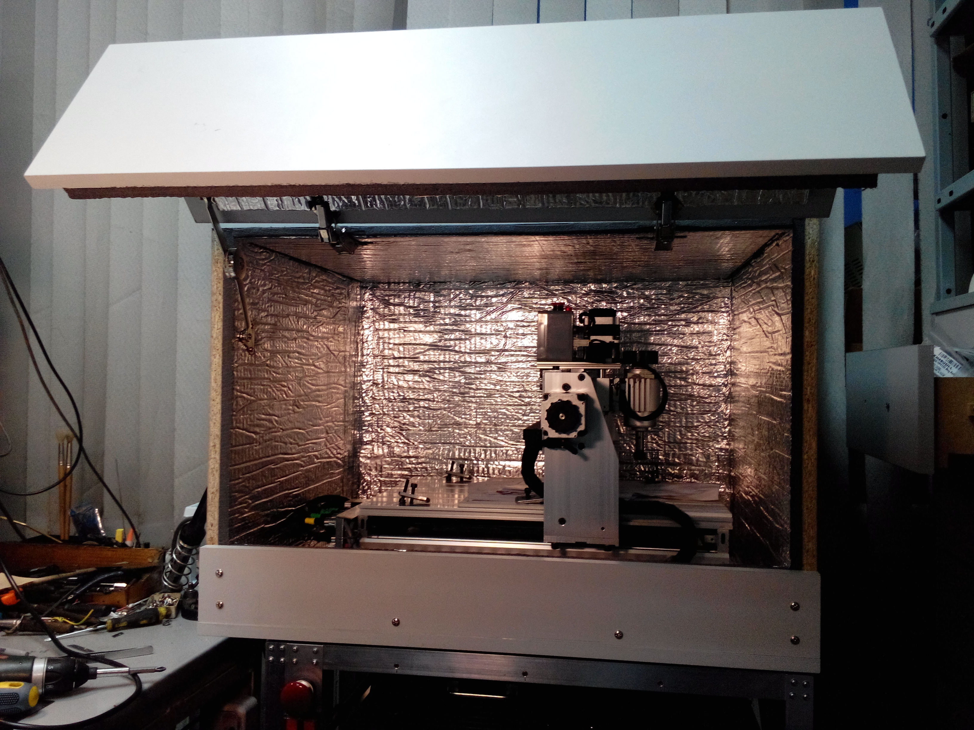

Re: Шумоизоляция станка в квартире
Сообщение kod007 »

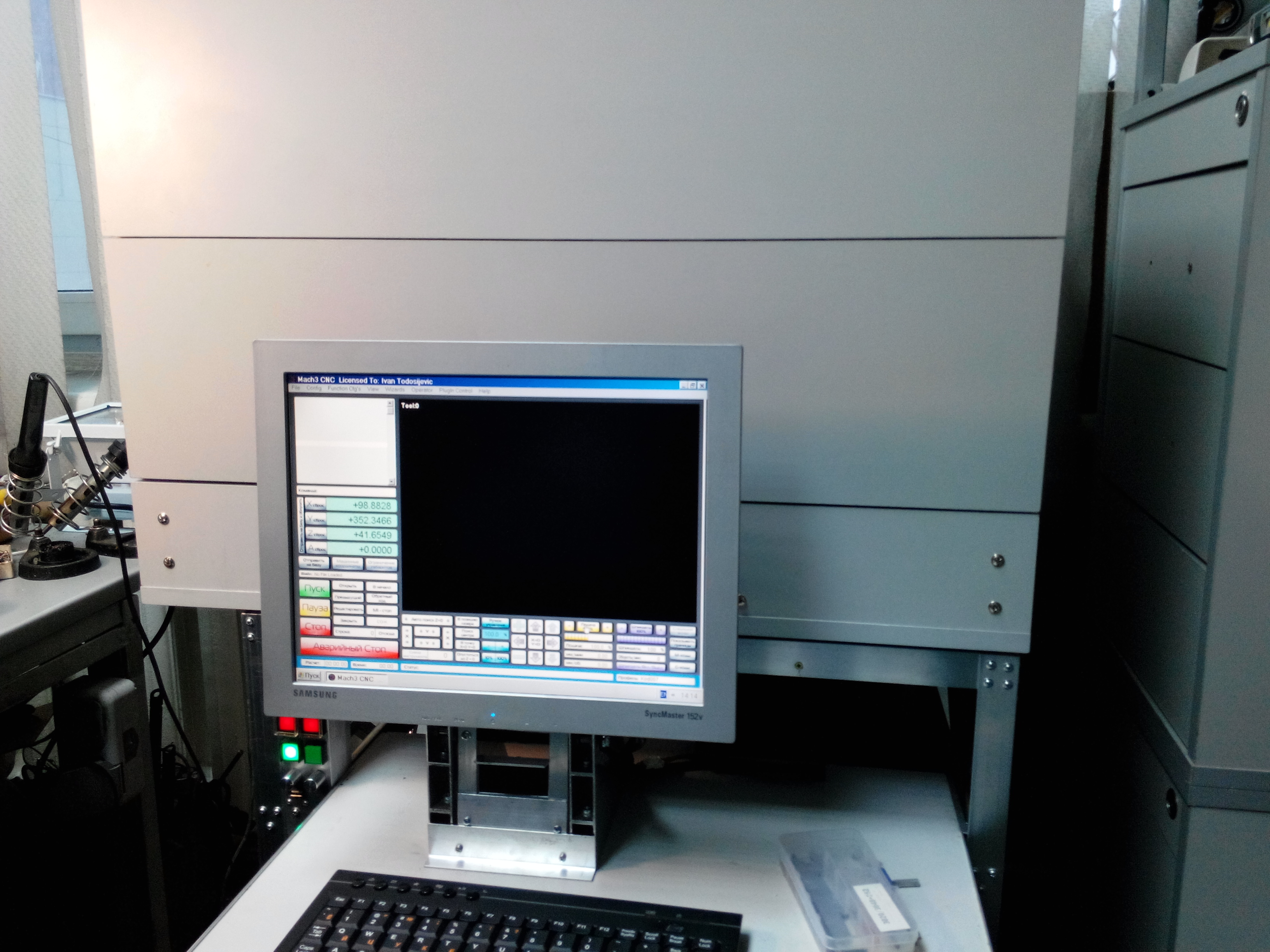

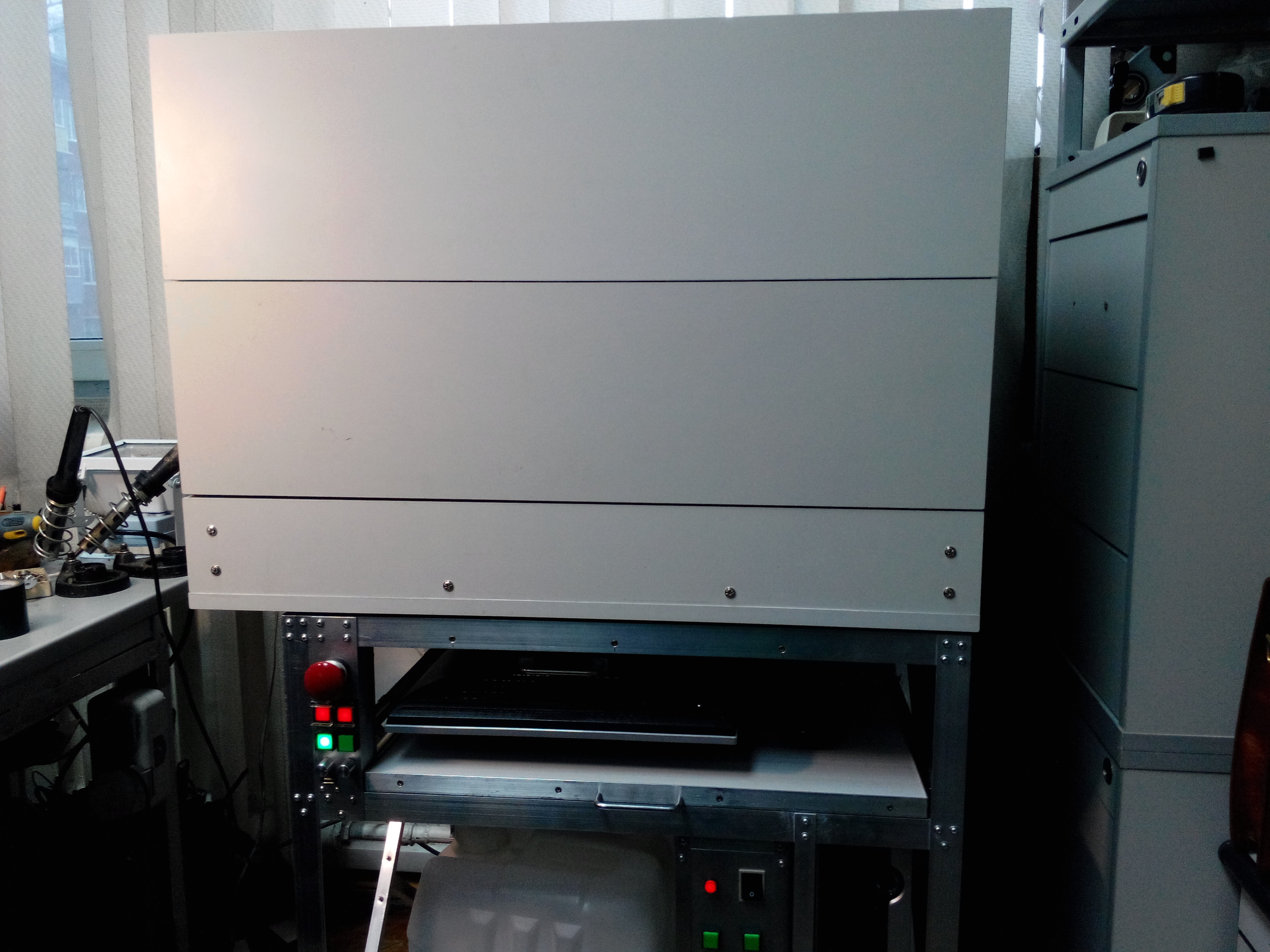

Это мой бокс, работу станка практически не слышно (кроме работ по алюминию).
IMG_20131107_175024.jpg (33919 просмотров) <a class='original' href='./download/file.php?id=37927&sid=737114674f72319d47c7c315322b64a4&mode=view' target=_blank>Загрузить оригинал (2.45 МБ)</a>
Поролон мало эффективен (даже бесполезен), не забывайте про статику - выбирая материал. Можно обратиться в контору «кондиционеры-вентиляция» - у них много разного материала под такие задачи (и на самокл. основе).
В боксе – должно быть как можно меньше щелей. Желательно станок развязать от бокса, а бокс от пола/стола – вспененной резиной. Вентиляция станка – «не прямыми» трубами.
IMG_20131107_141717.jpg (33916 просмотров) <a class='original' href='./download/file.php?id=37928&sid=737114674f72319d47c7c315322b64a4&mode=view' target=_blank>Загрузить оригинал (1.82 МБ)</a>
IMG_20131107_141812.jpg (33915 просмотров) <a class='original' href='./download/file.php?id=37929&sid=737114674f72319d47c7c315322b64a4&mode=view' target=_blank>Загрузить оригинал (1.88 МБ)</a>
( Я не поучаю, просто - что вспомнил рассказал)
Кстати благодарю за скинсет – очень удобен, - СПАСИБО!
SVP писал(а):Вафли довольно малоэффективны.
Малоэффективны для чего?
В подвесном потолке они, наверное, будут плохо работать - они не блокируют сквозное распространение звука, они просто его не отражают, разбивая звуковую волну.
А чтобы блокировать проникновение - нужно просто что-то тяжелое.
Сталь 10 мм вполне подойдет :hehehe: :hehehe: :hehehe:
В моем случае, полагаю, будет достаточно 10 мм ЛДСП.
Только вот такая поверхность практически полностью отражает звук. А для борьбы с отражением я и сделал "вафли".
В итоге бутерброд из относительно тяжелой ЛДСП и поролоновой вафли должен хорошо работать в моем случае.
Если окажется, что сами стенки ЛДСП резонируют - достаточно будет на стенки наклеить немного битумной автомобильной шумоизоляции, которая будет хорошо поглощать колебания.
SVP писал(а):Результат: даже в пустом помещении было изрядно глухо, никакого эха.
Пирамиды с этим прекрасно справляются.

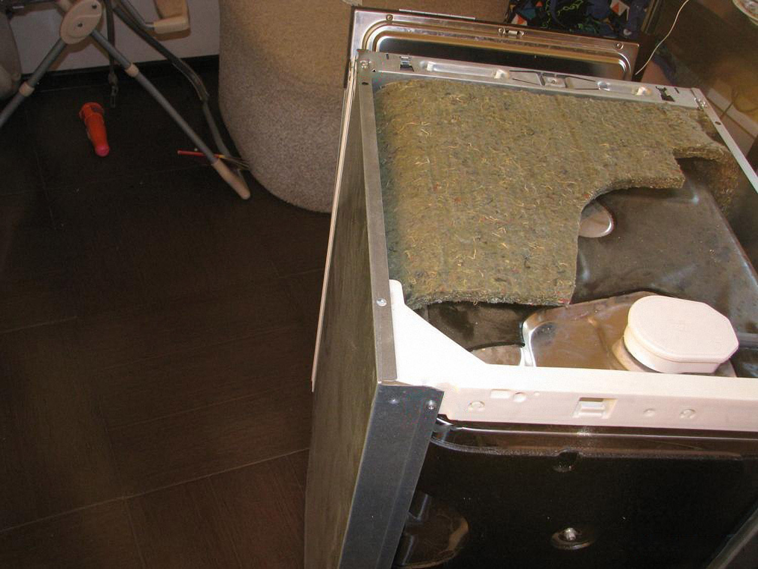

SVP писал(а):я когда консультировался мне посоветовали 2 слоя этого спец. материала внутрь короба,
ГВЛ хорошо подойдет, но для короба в моем случае неудобен (особенно для откидной крышки).
Да и этот "спецматериал", наверное, в чем-то лучше моих "вафель", возможно, он еще и колебания поглощает, и насквозь звук не пропускает. Не знаю. И сколько стоит - не знаю.
Знаю, что в посудомоечных и стиральных машинах используется такой толстый (около 20 мм), довольно тяжелый, волокнистый лист - он и вибрации металлических панелей корпуса поглощает, и звук почти не отражает, и насквозь не пропускает.
515961.jpg (33910 просмотров) <a class='original' href='./download/file.php?id=37930&sid=737114674f72319d47c7c315322b64a4&mode=view' target=_blank>Загрузить оригинал (237.92 КБ)</a>

Звук поглощается эффективно, когда есть несколько границ плотности материала (во-первых), когда есть масса у звукоизолирующего материала (поглощает низкие частоты, во-вторых), и когда источник вибрации развязан от наружных поверхностей упругими слоями (в-третьих).
Потому правильно делать звукопоглощающие панели. Например, гипсокартон-поролон-гипсокартон. И панели не крепить сразу к стенам и потолку, а через тот же поролон или минеральную вату, и эластичные подвесы.

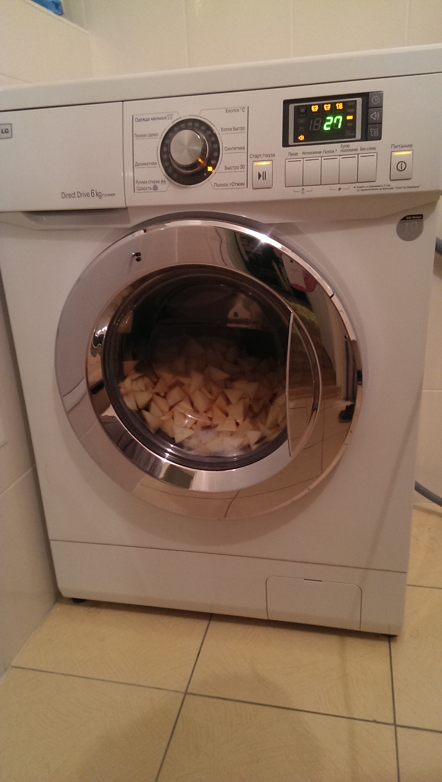

а стиралка зачем - почистить от нагара?

michael-yurov писал(а):К последней детали научился более менее резать, усвоил ряд особенностей резки поролона горячей струной (напишу позже).
Очень будет интересно узнать о такой возможности ЧПУ.........)))

К слову о "пирамидах" - чтоб они нормально поглощали их нужно пропитать чемнибудь "вязким". Собственно - автомобильная "шумка"("битопласт") так и сделана - толстый паралон с пропиткой. И да - толщина такого паралона должна быть минимум 50мм, а лучше все сто.
плюс к этому - для полной "изоляции" нужен "сэндвич": "стенка"-"вибра"-"изопласт"-"битопласт".
barleks писал(а):а стиралка зачем - почистить от нагара?
Когда резал - выделялось много белого дыма. Видимо, с большим содержанием смолы, или чего-то подобного. Этот дым оседал липким пачкающимся слоем на срезе. Его и отстирывал.

Для уменьшения громкости звука где бы то ни было.
Это чтобы в терминологию не вдаваться.
michael-yurov писал(а): В подвесном потолке они, наверное, будут плохо работать - они не блокируют сквозное распространение звука, они просто его не отражают, разбивая звуковую волну.
Думаю как-раз хорошо, вы звука слышать не будете, будут соседи.
michael-yurov писал(а): А чтобы блокировать проникновение - нужно просто что-то тяжелое.
И куда он денется ? Звук ?
Я понял общую концепцию иначе: отражаем звук от периметра звукоизолирующего контура, внутри размещаем звукопоглощающий материал, и он поглощает.
Ecophone называется...

SVP писал(а):Для уменьшения громкости звука где бы то ни было.
Для уменьшения громкости звука хорошо подходит пульт от телевизора.
SVP писал(а):И куда он денется ? Звук ?
Перейдет в колебания материала и в тепловую энергию.
SVP писал(а):Я понял общую концепцию иначе: отражаем звук от периметра звукоизолирующего контура, внутри размещаем звукопоглощающий материал, и он поглощает.
Можно и так.
А можно не отражать. Но остановить все равно как-то нужно.
SVP писал(а):И как попадать внутрь, бить ?
Выше показал картинку - открывающаяся наверх передняя стенка.

michael-yurov писал(а):чтобы собрать нечто подобное:
нечто можно поставить на гелевые подушки двигателя вот пример http://autotechnica.su/honda/accord/pod ... 003-49571/ гелевых подушек большой выбор,а если постоянные вибрации можно попробовать от дизельного мотора, из разряда вспененой резины а точнее вспененый полиуретан -отбойник передней стойки
