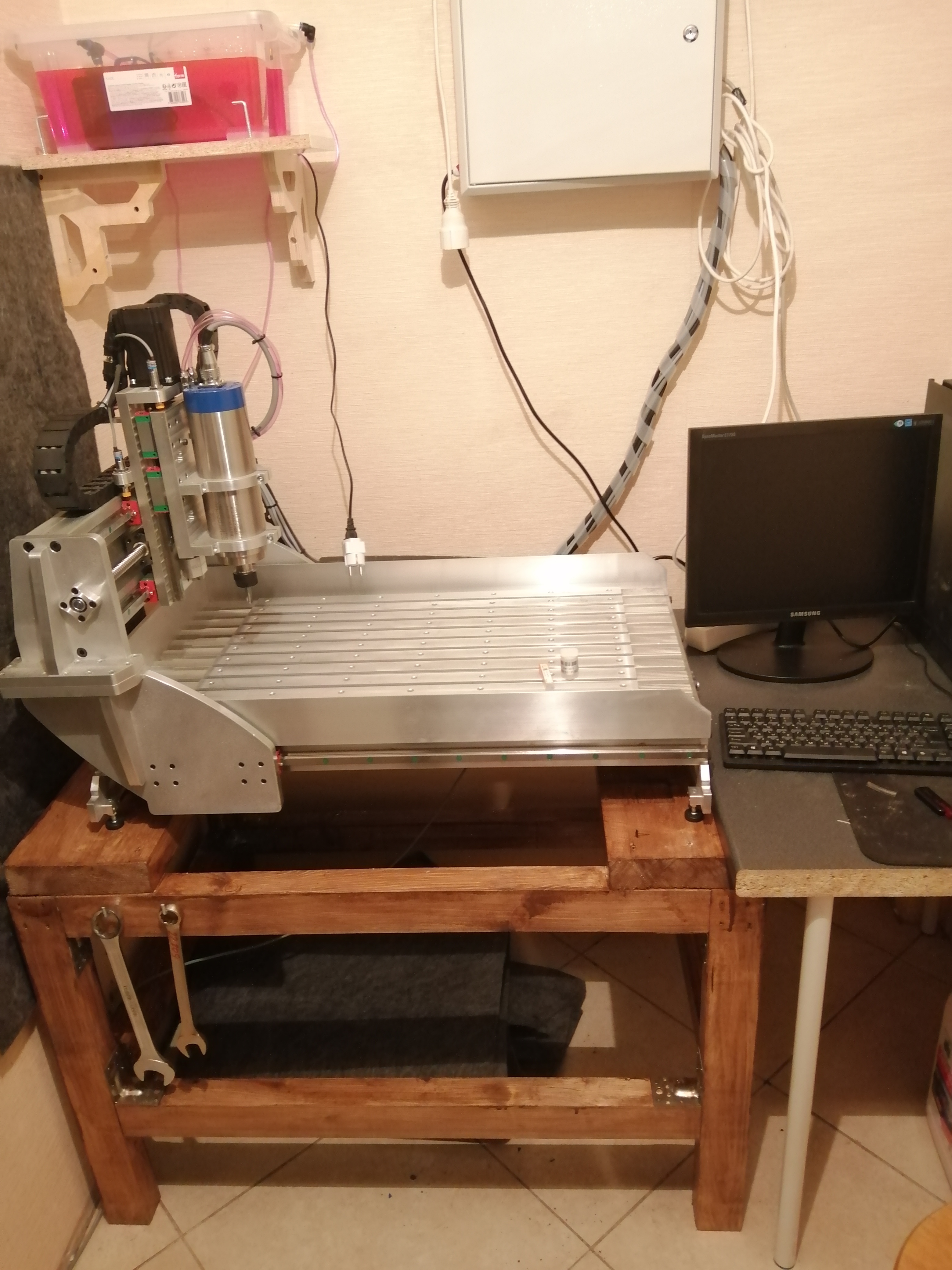

Добрый день.
Купил новый станочек в том году. Потихоньку обустроил помещение. Сделал стол под станок из бруса.
При движении портала идет дикая вибрация станка и стола под ним а при движение оси "Y" и "Z" вибрация есть но куда ниже. Виброопор и прокладок пока нет между ножкой и кафелем на полу. Понимаю что проблема именно из-за того что нет ничего между столом и кафелем.
Читал тут на форуме про пористую резину. Но где её взять в малом количестве? Продают все большими листами.
Посоветуйте что можно проложить под ножки?
Есть ли бюджетные варианты чтобы убрать эту вибрацию?
Уже склоняюсь ненужную покрышку разрезать под эти нужды, но вот будет ли толк?

Re: Шумоизоляция станка в квартире
ValVamp писал(а): Уже склоняюсь ненужную покрышку разрезать под эти нужды, но вот будет ли толк?
Подсуньте временно под ножки для проверки хоть кусочки в несколько слоев от физкультурного/туристического коврика, либо пористые резиновые шлепки, да хоть сложенные в несколько слоев шерстяные носки. Сразу поймете откуда ноги вибрация растут ;)

Попробую шумоизоляцию которая на стене весит по вашему совету подложить завтра.

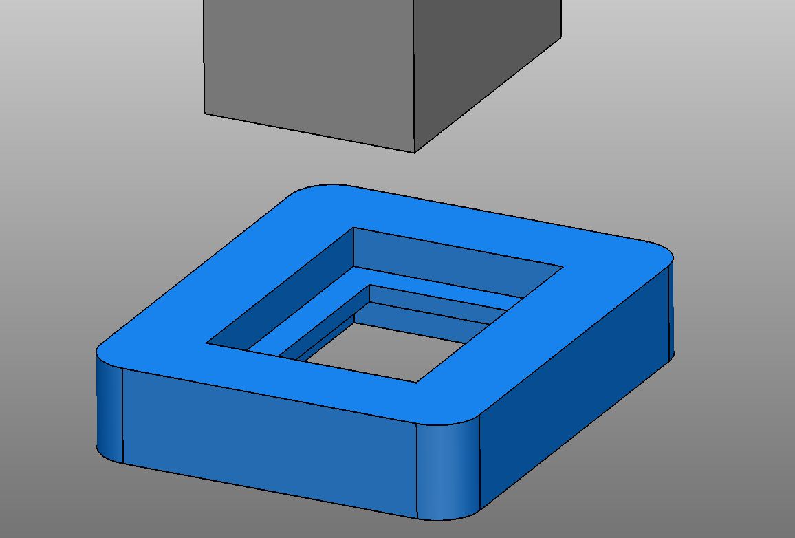

Года 4 назад делал подиум под ударную установку. Тоже встала проблема мягких пятаков.многие советуют мячи тенисные пополам, и клеить, но это как с мячами повезёт. Взял обычный силикон санитарный в тубах и начал делать шайбы пятаки по 15 мм в толщину и диаметром 60мм. Армировал обычным медицинским бинтом как сендвич. Дело грязное, но пятаки вышли славные. Жёсткие и в то же время вибрацию гасили хорошо. Сел за установку, а жену отправил к соседке вниз этажём что бы поболтала и между делом послушала грохот. Вернулась с положительным результатом, шума нет :good:
Армировать обязательно, иначе силикон при большой толщине рвётся.

HeavyToshik писал(а): 13 янв 2021, 20:36 Года 4 назад делал подиум под ударную установку. Тоже встала проблема мягких пятаков.многие советуют мячи тенисные пополам, и клеить, но это как с мячами повезёт. Взял обычный силикон санитарный в тубах и начал делать шайбы пятаки по 15 мм в толщину и диаметром 60мм.
Тоже вариант. На основе твоего совета вот что придумал. Сделать вот такие контуры с неполной перегородкой из 24 фанеры. А дальше силикон сверху и снизу, либо материал какой-то или резину. Нижнюю выборку можно еще больше сделать, что-бы пятно контакта было хорошее.
