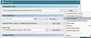

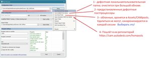

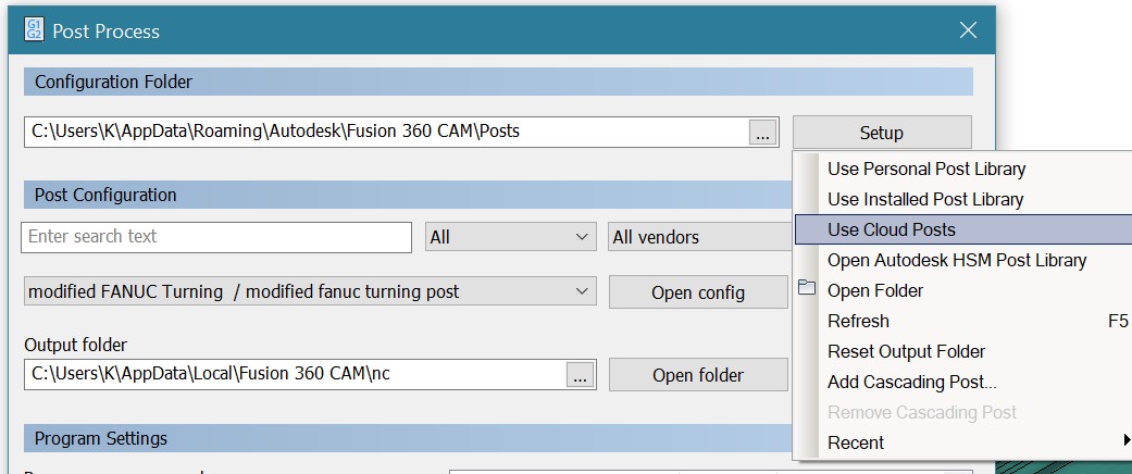

В настройках включить Cloud libraries. Далее сам файл положить в папку Assets-CAMposts. она находится в левой панели, ниже проектов пользователья. Потом при постпроцессинге сменить папку на Use cloud posts.
Снимок экрана 2020-11-19 231347.jpg (1981 просмотр) <a class='original' href='./download/file.php?id=188941&mode=view' target=_blank>Загрузить оригинал (93.06 КБ)</a>
Re: Fusion 360
Лучше на другой диск в отдельную папку. При обновлении может все слететь если в папку дефолтную кинуть файлы

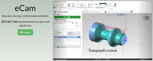

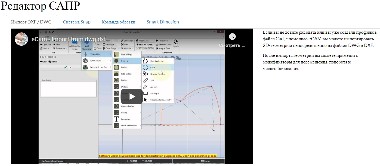

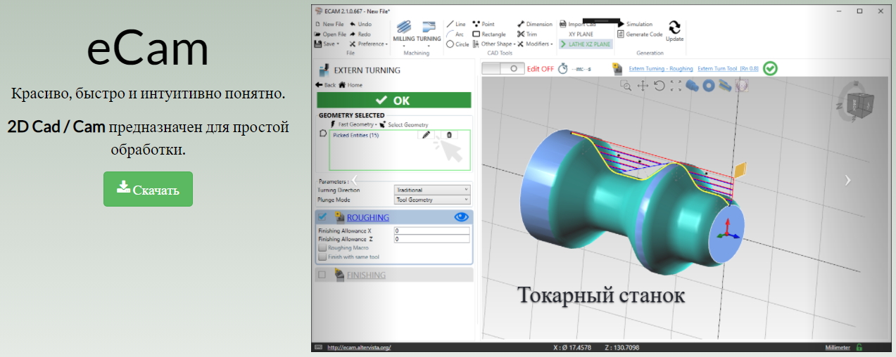

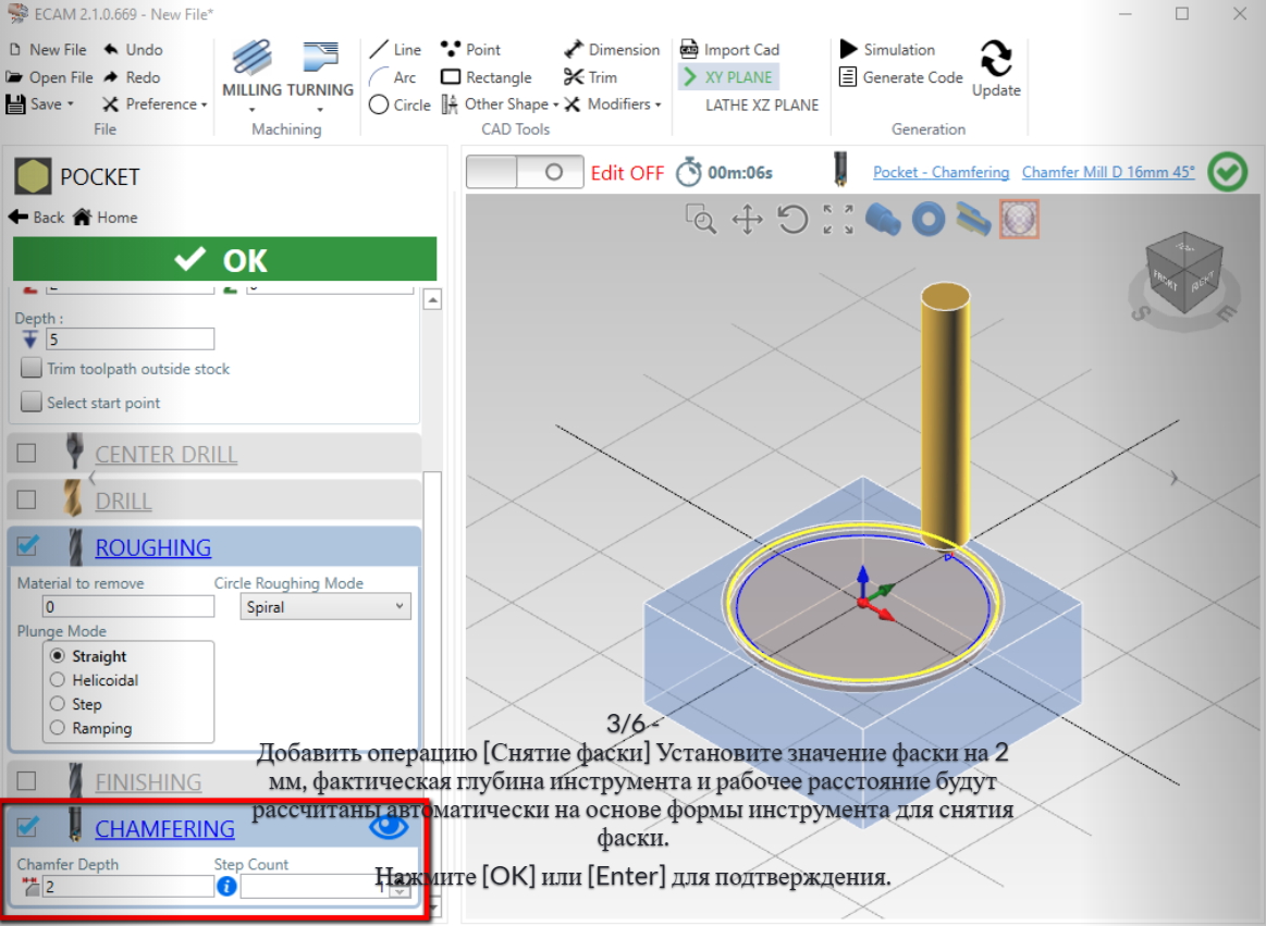

Посматриваю альтернативы Fusionu360, на просторах интернета недорого продается софт eCAM V4.x
CAM по моему и CAD в комплекте имеется...
По поводу функционала и и прочего, пока ничего ни знаю, стоимость "справедливая" и никаких ежемесячных подписок, разовый платеж...
+ бонус
цитата с сайта:
ECam бесплатен в выходные
ECam можно использовать бесплатно в субботу и воскресенье для всех.
Это позволяет людям бесплатно использовать программное обеспечение в некоммерческих целях.
- Убедитесь, что у вас нет кода активации в диалоговом окне лицензии. Меню -> Файл -> Лицензия -> Удалить код активации.
- Активировать эту бесплатную лицензию можно только через сервер онлайн-лицензий. Итак, компьютеру требуется подключение к Интернету.
- Стратегия адаптивной черновой обработки будет отключена.

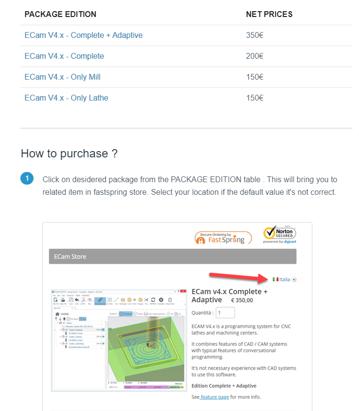

Стоимость:
ECAM1.jpg (1932 просмотра) <a class='original' href='./download/file.php?id=188951&mode=view' target=_blank>Загрузить оригинал (222.36 КБ)</a>
ECAM2.jpg (1932 просмотра) <a class='original' href='./download/file.php?id=188952&mode=view' target=_blank>Загрузить оригинал (316.76 КБ)</a>
ECAM3.jpg (1932 просмотра) <a class='original' href='./download/file.php?id=188953&mode=view' target=_blank>Загрузить оригинал (451.75 КБ)</a>
ECAM5.jpg (1932 просмотра) <a class='original' href='./download/file.php?id=188955&mode=view' target=_blank>Загрузить оригинал (270.67 КБ)</a>

sima8520 писал(а): ↑20 ноя 2020, 09:00 А у меня постоянно
По тому что сохраняешь в локальную временную папку на компе. По дефолту так.
А я расписал инструкцию, как их хранить в облаке, чтоб ничего не слетало и синхронило на любой машине.

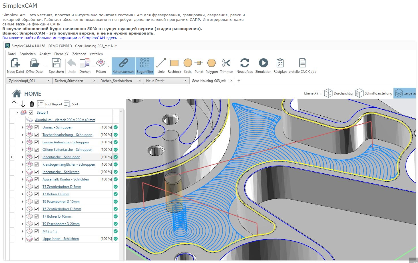

Прога SimplexCAM (доступно более чем на 20 языках) - очень похожий интерфейс, но уже по дороже, но и по моему функций побольше, токарка, фрезеровка, водорезка, лазер и прочее...
https://www.simplexcam.ch/index.php
SimplexCAM1.jpg (1925 просмотров) <a class='original' href='./download/file.php?id=188956&mode=view' target=_blank>Загрузить оригинал (923.46 КБ)</a>
SimplexCAM2.jpg (1925 просмотров) <a class='original' href='./download/file.php?id=188957&mode=view' target=_blank>Загрузить оригинал (569.79 КБ)</a>
текст с рекламной бирки:))
SimplexCAM - это система программирования для токарных станков с ЧПУ и обрабатывающих центров. Он сочетает в себе функции систем CAD / CAM с типичными функциями текстового программирования.
Для использования этого программного обеспечения не требуется опыта работы с системами CAD. Он специально разработан для ускорения генерации G-кода для простых деталей и ускя юряет и ускя юряет гене -даци.
Решение CAM для управления от • Mach3 • Fanuc • Heidenhain • HAAS • Siemens • DOOSAN • MAZAK • MORI-SEIKI • Токарного станка 2 • и других в в других в в пропер ...Загрузка постпроцессора ...| сделайте свой запрос здесь ...
Важно: SimplexCAM - это не аренда, а покупная версия, которая принадлежит вам лично!

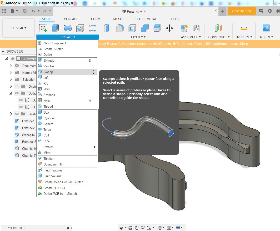

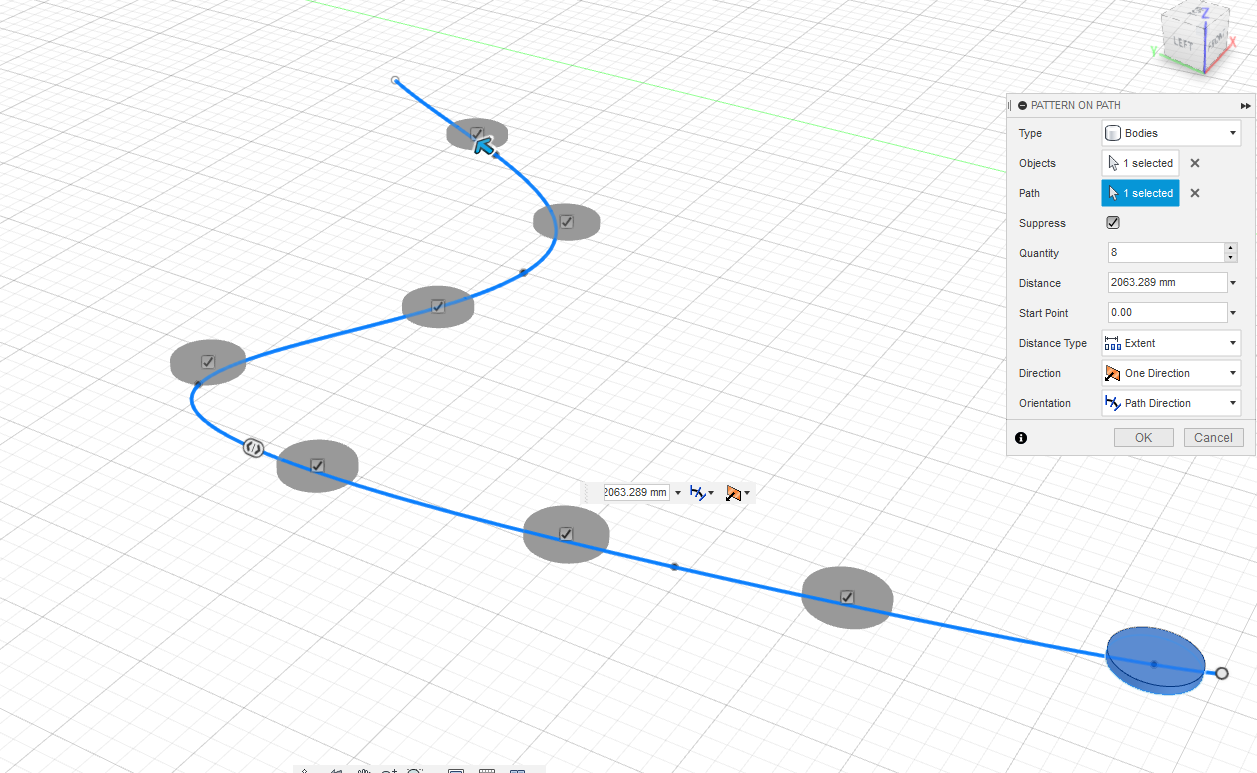

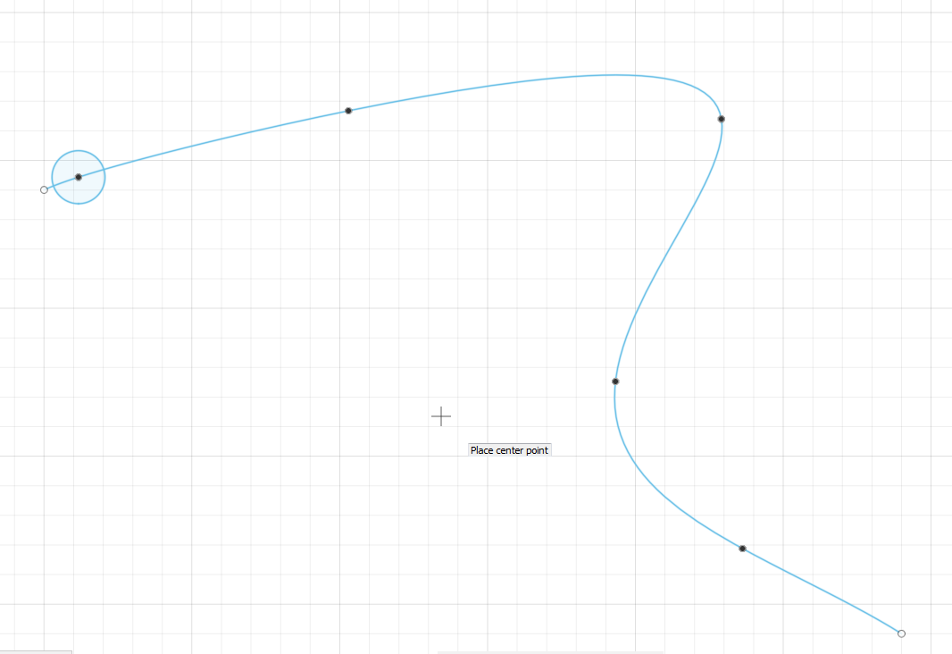

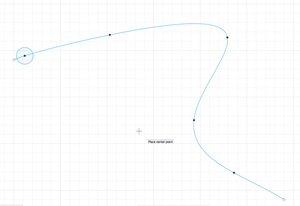

Здравствуйте, как мне размножить некую фигуру по кривульке, в данном случае кружочек по сплайну(для примера)? Circular/rectangular pattern для этого не подходят. Во вкладке твердотельного моделирования есть pattern on path, но насколько я понял оно работает с телами и их фэйсами. Есть ли что-то подобное для вкладки скетч?

Mezis писал(а): ↑ Circular/rectangular pattern для этого не подходят.
А пробовал? Для rectangular вроде путь задаётся, не принимает сплайн?

Kupfershcmidt писал(а): ↑27 ноя 2020, 15:34
Да вроде нет там такого.

Solid --- kоманда Sweep.
Буфер обмена-1.jpg (1813 просмотров) <a class='original' href='./download/file.php?id=189163&mode=view' target=_blank>Загрузить оригинал (124.64 КБ)</a>

Rus_Lan писал(а): ↑27 ноя 2020, 16:09 Solid --- kоманда Sweep.
Не, это не то, там есть pattern on path — то что нужно, но для тел. Хотелось бы то же самое делать в скетче.

Выходит нету...
