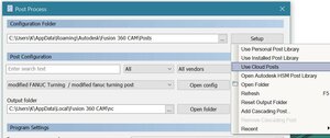

Файл вроде бы нашел, его нужно закинуть в папку с остальными постпроцессорами ?
Спасибо

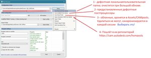

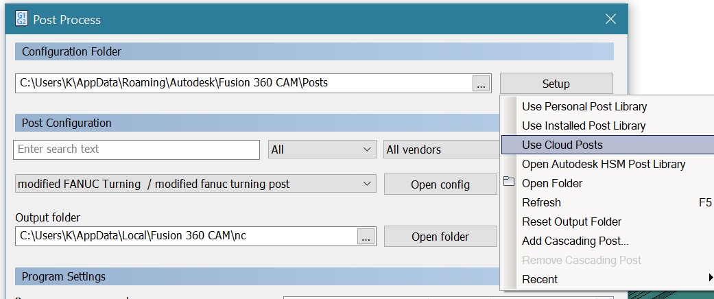

В настройках включить Cloud libraries. Далее сам файл положить в папку Assets-CAMposts. она находится в левой панели, ниже проектов пользователья. Потом при постпроцессинге сменить папку на Use cloud posts.

Re: Fusion 360
Лучше на другой диск в отдельную папку. При обновлении может все слететь если в папку дефолтную кинуть файлы

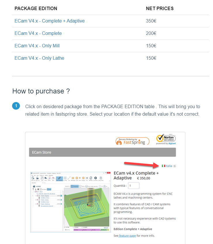

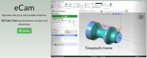

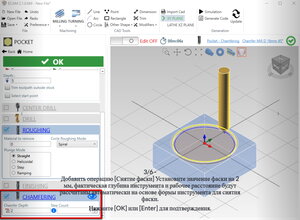

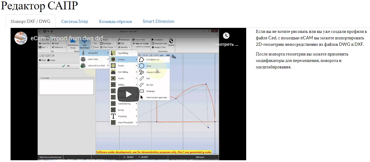

Посматриваю альтернативы Fusionu360, на просторах интернета недорого продается софт eCAM V4.x
CAM по моему и CAD в комплекте имеется...
По поводу функционала и и прочего, пока ничего ни знаю, стоимость "справедливая" и никаких ежемесячных подписок, разовый платеж...
+ бонус
цитата с сайта:
ECam бесплатен в выходные
ECam можно использовать бесплатно в субботу и воскресенье для всех.
Это позволяет людям бесплатно использовать программное обеспечение в некоммерческих целях.
- Убедитесь, что у вас нет кода активации в диалоговом окне лицензии. Меню -> Файл -> Лицензия -> Удалить код активации.
- Активировать эту бесплатную лицензию можно только через сервер онлайн-лицензий. Итак, компьютеру требуется подключение к Интернету.
- Стратегия адаптивной черновой обработки будет отключена.

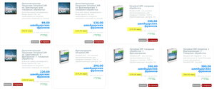

Стоимость:
ECAM1.jpg (1928 просмотров) <a class='original' href='./download/file.php?id=188951&mode=view' target=_blank>Загрузить оригинал (222.36 КБ)</a>

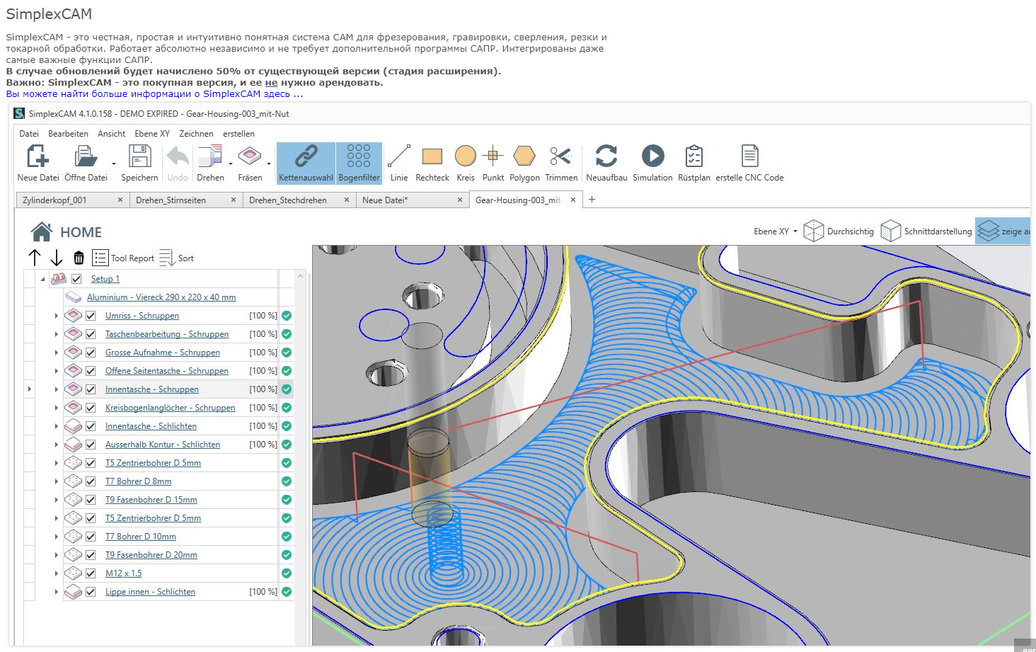

Прога SimplexCAM (доступно более чем на 20 языках) - очень похожий интерфейс, но уже по дороже, но и по моему функций побольше, токарка, фрезеровка, водорезка, лазер и прочее...
https://www.simplexcam.ch/index.php
SimplexCAM1.jpg (1921 просмотр) <a class='original' href='./download/file.php?id=188956&mode=view' target=_blank>Загрузить оригинал (923.46 КБ)</a>
SimplexCAM2.jpg (1921 просмотр) <a class='original' href='./download/file.php?id=188957&mode=view' target=_blank>Загрузить оригинал (569.79 КБ)</a>
текст с рекламной бирки:))
SimplexCAM - это система программирования для токарных станков с ЧПУ и обрабатывающих центров. Он сочетает в себе функции систем CAD / CAM с типичными функциями текстового программирования.
Для использования этого программного обеспечения не требуется опыта работы с системами CAD. Он специально разработан для ускорения генерации G-кода для простых деталей и ускя юряет и ускя юряет гене -даци.
Решение CAM для управления от • Mach3 • Fanuc • Heidenhain • HAAS • Siemens • DOOSAN • MAZAK • MORI-SEIKI • Токарного станка 2 • и других в в других в в пропер ...Загрузка постпроцессора ...| сделайте свой запрос здесь ...
Важно: SimplexCAM - это не аренда, а покупная версия, которая принадлежит вам лично!

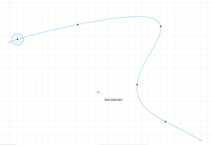

Здравствуйте, как мне размножить некую фигуру по кривульке, в данном случае кружочек по сплайну(для примера)? Circular/rectangular pattern для этого не подходят. Во вкладке твердотельного моделирования есть pattern on path, но насколько я понял оно работает с телами и их фэйсами. Есть ли что-то подобное для вкладки скетч?
Снимок .PNG (1822 просмотра) <a class='original' href='./download/file.php?id=189162&mode=view' target=_blank>Загрузить оригинал (75.51 КБ)</a>

Mezis писал(а): ↑ Circular/rectangular pattern для этого не подходят.
А пробовал? Для rectangular вроде путь задаётся, не принимает сплайн?

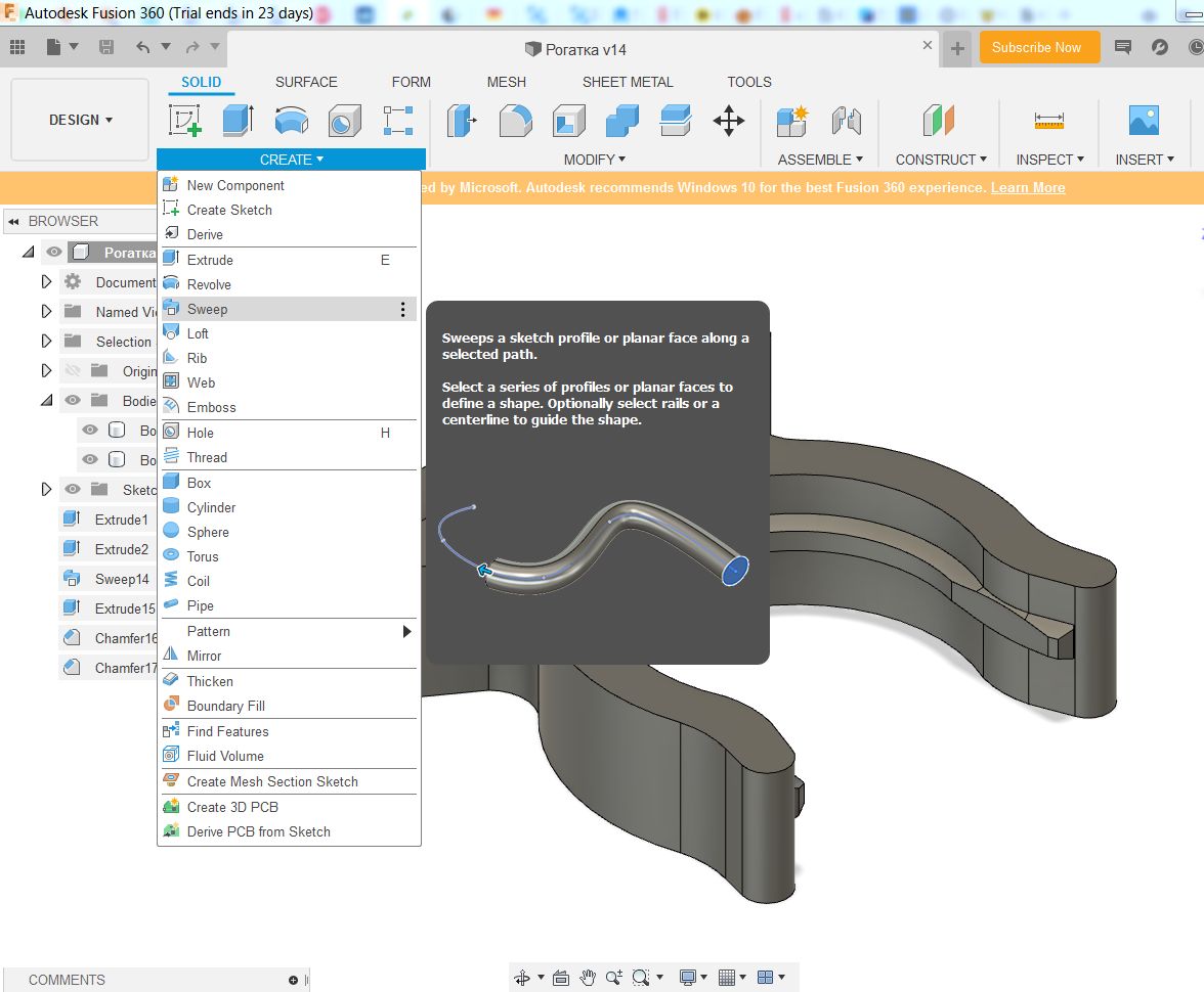

Solid --- kоманда Sweep.
Буфер обмена-1.jpg (1809 просмотров) <a class='original' href='./download/file.php?id=189163&mode=view' target=_blank>Загрузить оригинал (124.64 КБ)</a>

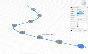

Rus_Lan писал(а): ↑27 ноя 2020, 16:09 Solid --- kоманда Sweep.
Не, это не то, там есть pattern on path — то что нужно, но для тел. Хотелось бы то же самое делать в скетче.
Снимок  (2).PNG (1807 просмотров) <a class='original' href='./download/file.php?id=189164&mode=view' target=_blank>Загрузить оригинал (287.89 КБ)</a>

Выходит нету...
