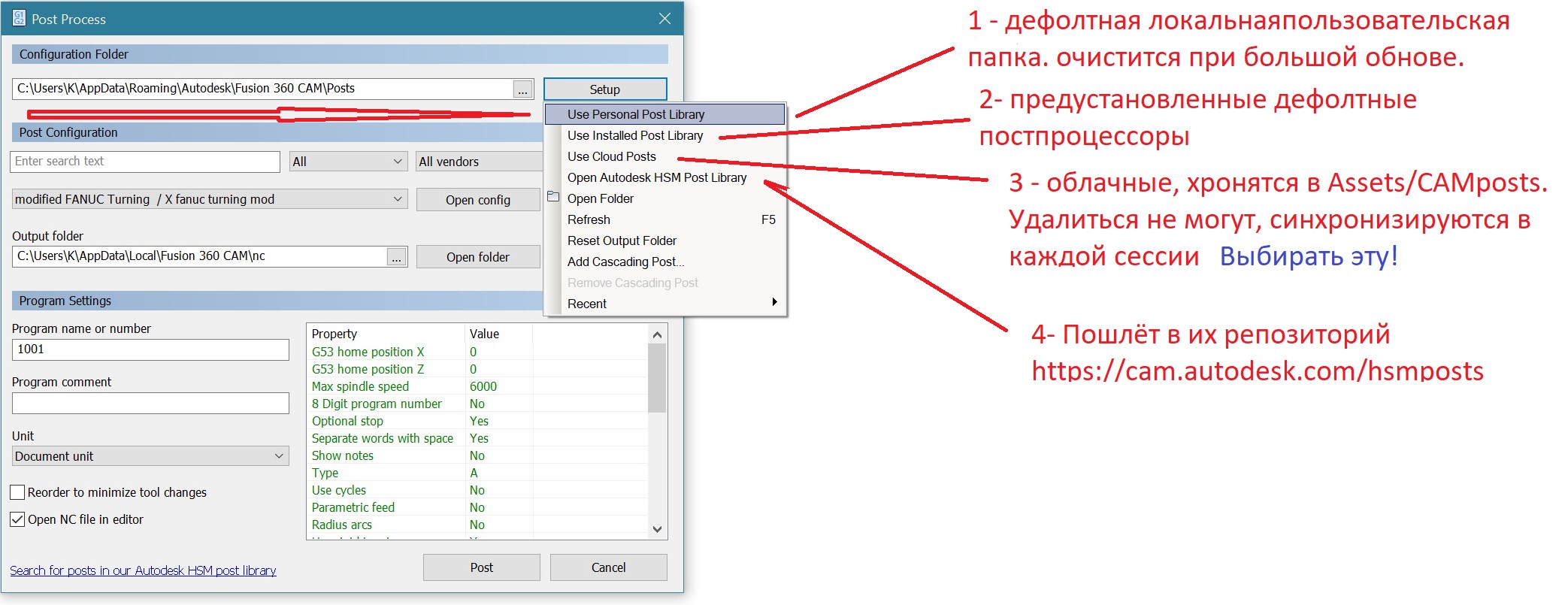

Shushurum писал(а): ↑19 ноя 2020, 13:33
hmnijp писал(а): ↑19 ноя 2020, 01:31
В общем, там почти любой 3хосевой подойдет из более менее стандартных. типо мач3, линуксснс и пр.
А вообще вот https://cam.autodesk.com/hsmposts
там есть один для станка конкретно под NC Studio
Файл вроде бы нашел, его нужно закинуть в папку с остальными постпроцессорами ?
Спасибо
В настройках включить Cloud libraries. Далее сам файл положить в папку Assets-CAMposts. она находится в левой панели, ниже проектов пользователья. Потом при постпроцессинге сменить папку на Use cloud posts.
Снимок экрана 2020-11-19 231347.jpg (1984 просмотра) <a class='original' href='./download/file.php?id=188941&mode=view' target=_blank>Загрузить оригинал (93.06 КБ)</a>
Re: Fusion 360
Лучше на другой диск в отдельную папку. При обновлении может все слететь если в папку дефолтную кинуть файлы

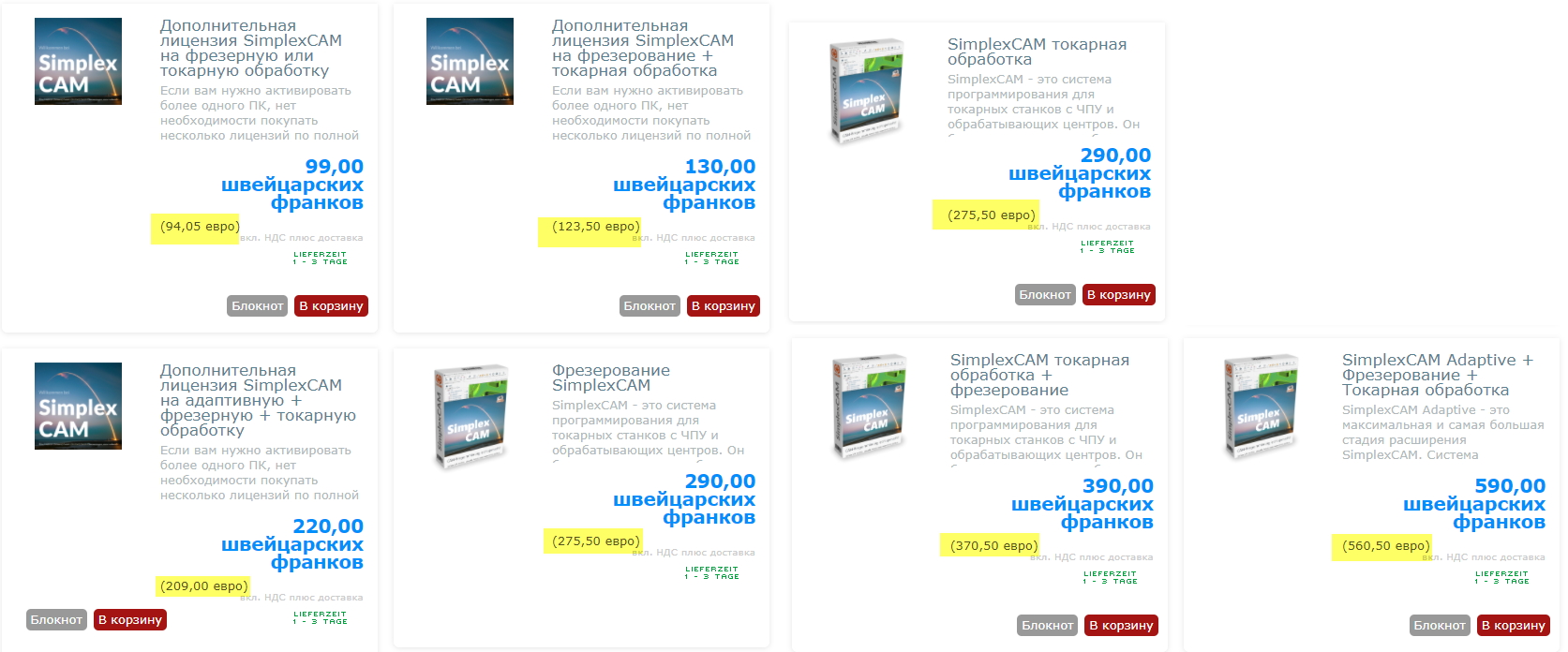

Так, чисто для информации...
Прога SimplexCAM (доступно более чем на 20 языках) - очень похожий интерфейс, но уже по дороже, но и по моему функций побольше, токарка, фрезеровка, водорезка, лазер и прочее...
https://www.simplexcam.ch/index.php
SimplexCAM1.jpg (1928 просмотров) <a class='original' href='./download/file.php?id=188956&mode=view' target=_blank>Загрузить оригинал (923.46 КБ)</a>
SimplexCAM2.jpg (1928 просмотров) <a class='original' href='./download/file.php?id=188957&mode=view' target=_blank>Загрузить оригинал (569.79 КБ)</a>
текст с рекламной бирки:))
SimplexCAM - это система программирования для токарных станков с ЧПУ и обрабатывающих центров. Он сочетает в себе функции систем CAD / CAM с типичными функциями текстового программирования.
Для использования этого программного обеспечения не требуется опыта работы с системами CAD. Он специально разработан для ускорения генерации G-кода для простых деталей и ускя юряет и ускя юряет гене -даци.
Решение CAM для управления от • Mach3 • Fanuc • Heidenhain • HAAS • Siemens • DOOSAN • MAZAK • MORI-SEIKI • Токарного станка 2 • и других в в других в в пропер ...Загрузка постпроцессора ...| сделайте свой запрос здесь ...
Важно: SimplexCAM - это не аренда, а покупная версия, которая принадлежит вам лично!
