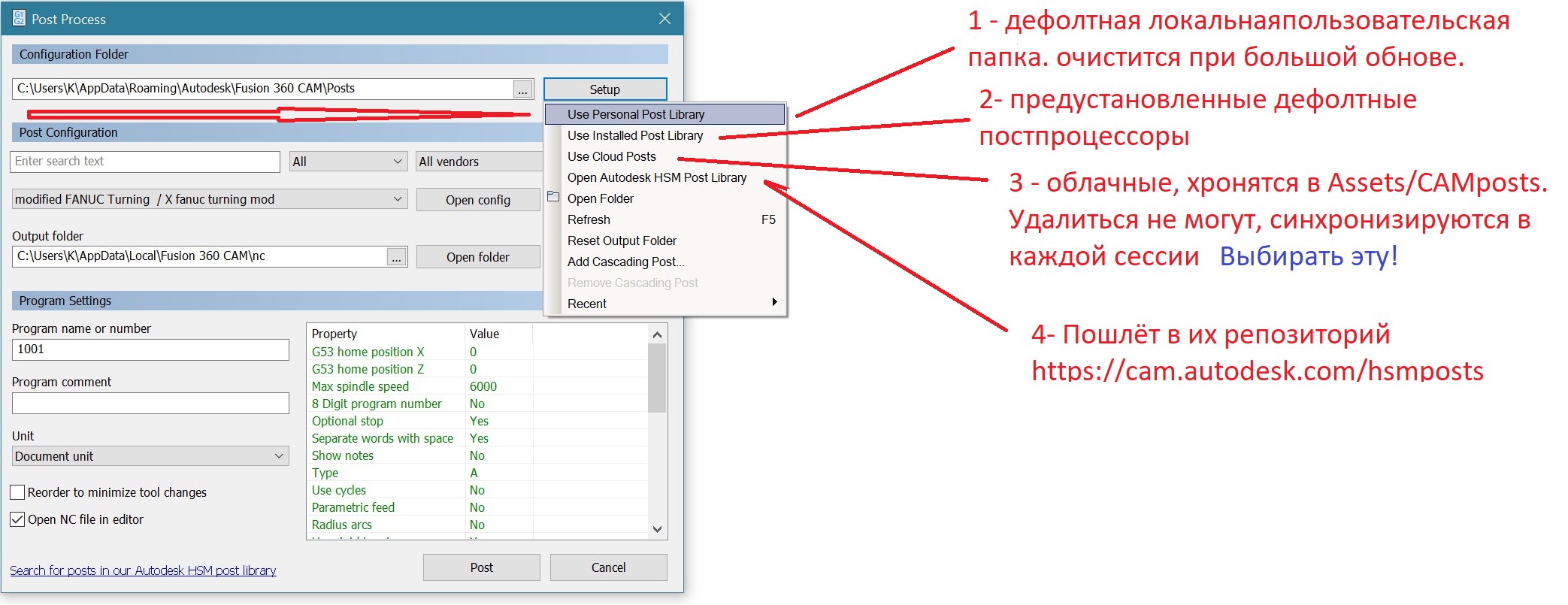

В настройках включить Cloud libraries. Далее сам файл положить в папку Assets-CAMposts. она находится в левой панели, ниже проектов пользователья. Потом при постпроцессинге сменить папку на Use cloud posts.
Снимок экрана 2020-11-19 231347.jpg (1973 просмотра) <a class='original' href='./download/file.php?id=188941&mode=view' target=_blank>Загрузить оригинал (93.06 КБ)</a>
Re: Fusion 360
Лучше на другой диск в отдельную папку. При обновлении может все слететь если в папку дефолтную кинуть файлы

По тому что сохраняешь в локальную временную папку на компе. По дефолту так.
А я расписал инструкцию, как их хранить в облаке, чтоб ничего не слетало и синхронило на любой машине.

Не первый раз уже об этом пишу... Тоже самое для адитивки и настроек принтеров/печати
