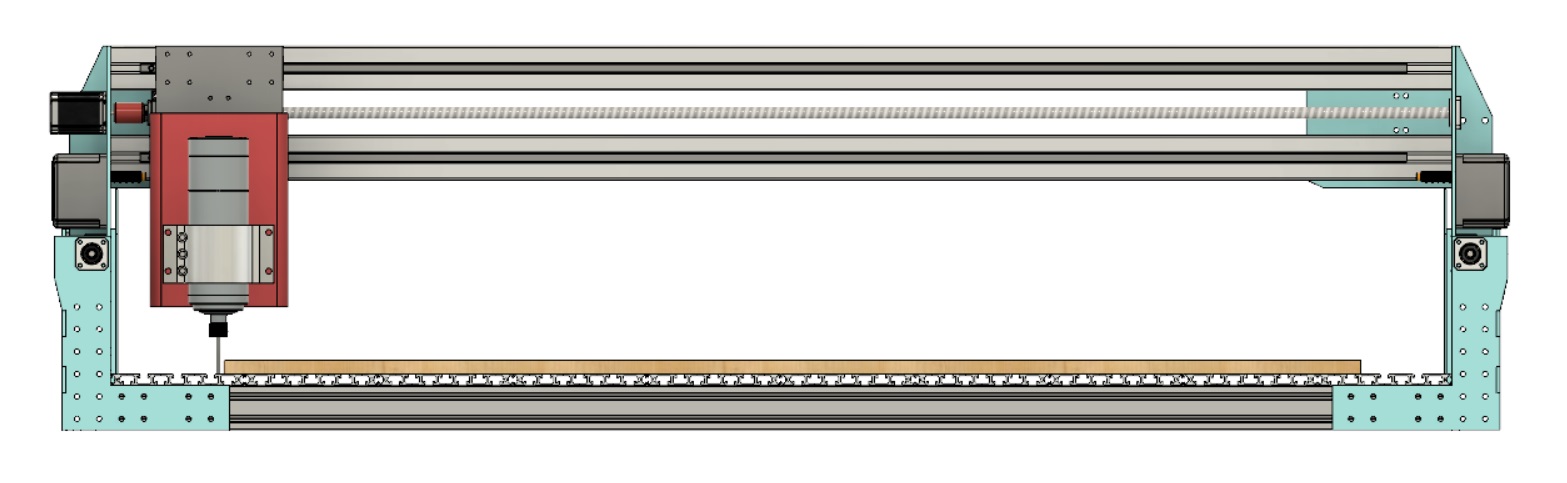

Вроде получилось. Кабельный менеджмент буду делать в самом конце, на пластинах предусмотрел отверстия.
рельсы 15
швп 1610
двигатели 57HS76-3004
щпиндель 1,5 кВт
Начинается второй этап - закупка недостающих частей.

Гораздо лучше выглядит, но меня немного смущает ШД для 1610 ШВП, хотя может и хватить.

Для одного и того же режима с 5мм ШВП на 10 мм ШВП нужен ШД а 2 рази большим моментом и 2 раза меньшими оборотами (это я грубо) Или же редукция 2:1 с тем же ШД.
Короче, меня смущает, но могу ошибаться.
Всё зависит от нужных режимов.
Так как может оказаться что и ШВП 1605 справится с этим же ШД. (не малый вес же придется таскать)
Лично я бы поставил NEMA34 на 3-4 нютона и выше, но короткий для ШВП 1610.

Заказал рельсы шпалы швп и кабельную продукцию.
Двигатели, да, призадумался может получше взять.

У меня портал весит порядка шестидесяти килограмм. Толкают два NEMA-23 76 мм посредством ШВП 1605. пробовал установить скорость перемещения 50 мм/с, начались пропуски. Жалею, что пожмотился на 115 мм. На фоне общих затрат было бы незаметно.

Прошел год, в течении этого времени неспеша покупались запчасти и на днях началась сборка станка.
Понял что ошибся в некоторых деталях проекта и разобрать станок не так просто как казалось, скорее всего придется переносить в вертикальном положении втроём-четвером и на газели. А хотелось разбирать на несколько частей и просто перетаскивать в багажнике универсала.
Оказалось что не достаточно всё предусмотреть в САПР, в реальной жизни появились люфты внесколько мм. неидеальная распиловка профилей, неидеальная сварка металлических деталей и всё полезло.
Станок начал собирать задом наперед теперь двигатели спереди и это позволить его поставить вплотную к стене и даже к углу, не занимая драгоценное место.
Портал весит кг 14, а вместе с головой будет все 30.
