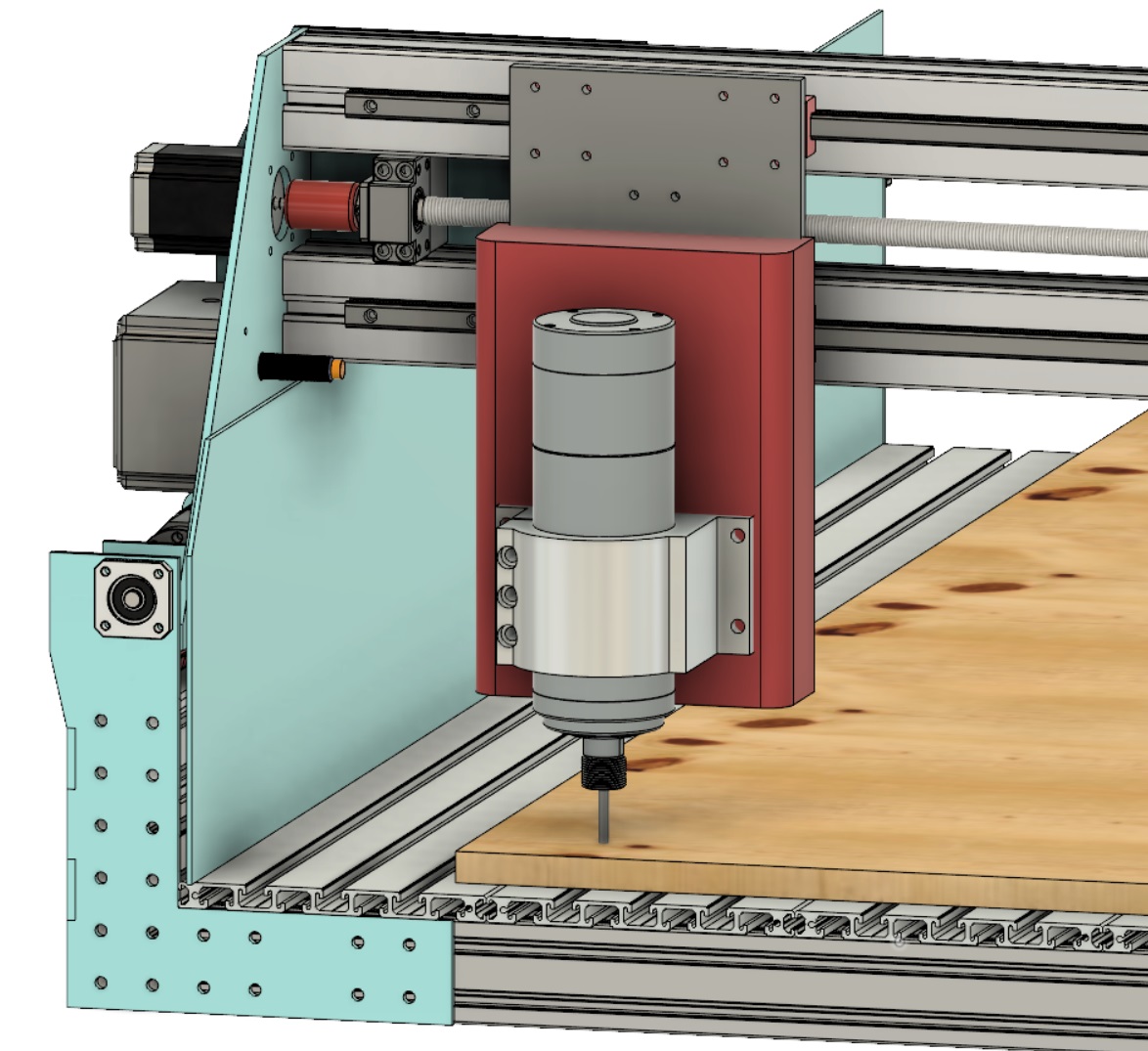

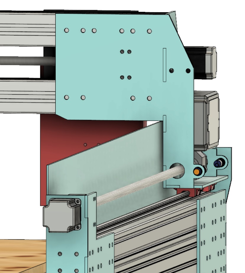

Вроде получилось. Кабельный менеджмент буду делать в самом конце, на пластинах предусмотрел отверстия.
рельсы 15
швп 1610
двигатели 57HS76-3004
щпиндель 1,5 кВт
Начинается второй этап - закупка недостающих частей.

Гораздо лучше выглядит, но меня немного смущает ШД для 1610 ШВП, хотя может и хватить.

xenon-alien писал(а):но меня немного смущает ШД для 1610 ШВП, хотя может и хватить.
У меня ещё короче ШД тоже nema 23. На мелком станке с трапецией 1404 их хватало до 4-5 м/мин(смотря какая ось). Сейчас делаю на ШВП 1610 и не знаю потянут их ШД или нет. По идее ШВП легче крутить, но пока не попробуешь - не узнаешь.
Re: Портальный фрезер по фанере [1550x1200]
Для одного и того же режима с 5мм ШВП на 10 мм ШВП нужен ШД а 2 рази большим моментом и 2 раза меньшими оборотами (это я грубо) Или же редукция 2:1 с тем же ШД.
Короче, меня смущает, но могу ошибаться.
Всё зависит от нужных режимов.
Так как может оказаться что и ШВП 1605 справится с этим же ШД. (не малый вес же придется таскать)
Лично я бы поставил NEMA34 на 3-4 нютона и выше, но короткий для ШВП 1610.

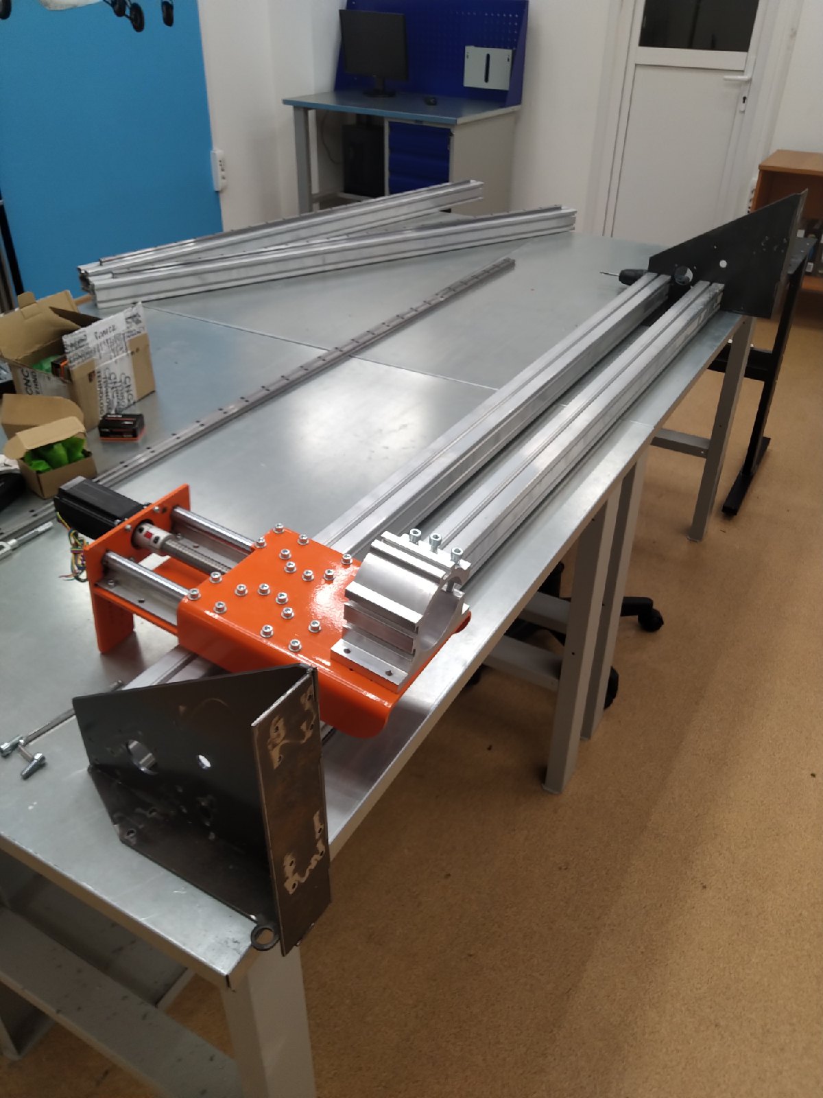

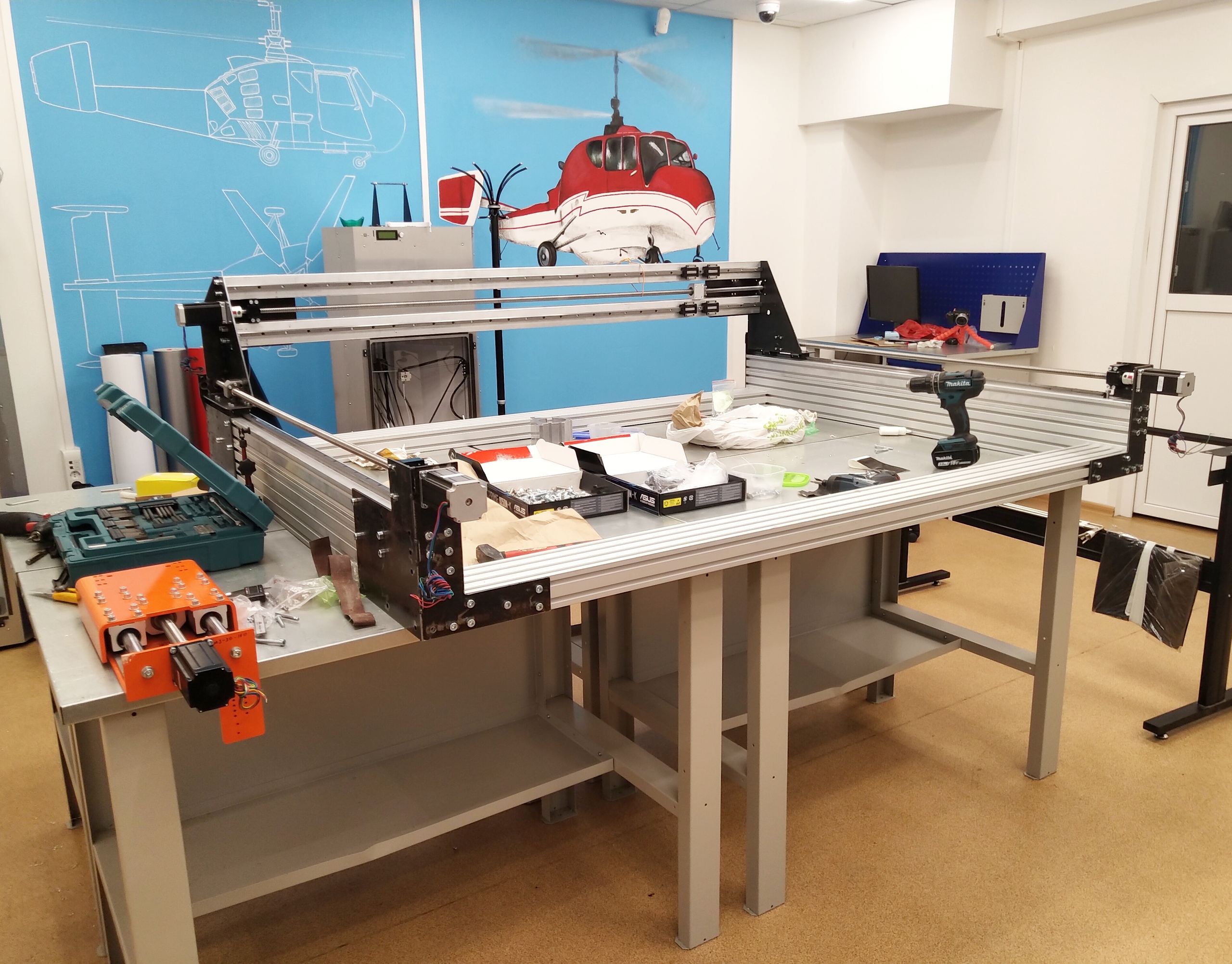

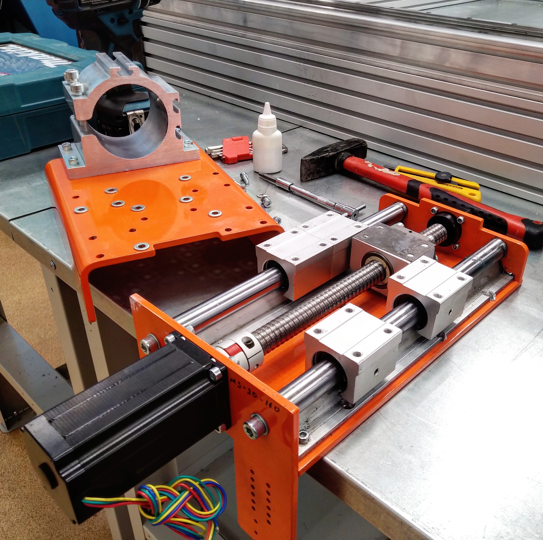

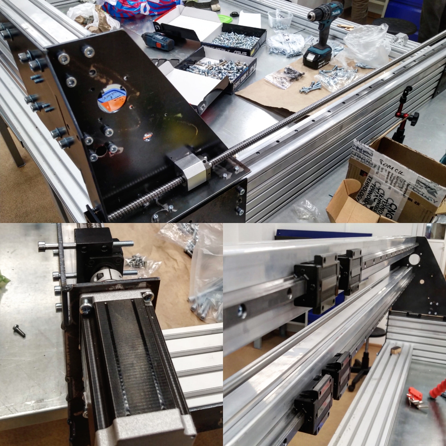

Прошел год, в течении этого времени неспеша покупались запчасти и на днях началась сборка станка.
Понял что ошибся в некоторых деталях проекта и разобрать станок не так просто как казалось, скорее всего придется переносить в вертикальном положении втроём-четвером и на газели. А хотелось разбирать на несколько частей и просто перетаскивать в багажнике универсала.
Оказалось что не достаточно всё предусмотреть в САПР, в реальной жизни появились люфты внесколько мм. неидеальная распиловка профилей, неидеальная сварка металлических деталей и всё полезло.
Станок начал собирать задом наперед теперь двигатели спереди и это позволить его поставить вплотную к стене и даже к углу, не занимая драгоценное место.
Портал весит кг 14, а вместе с головой будет все 30.

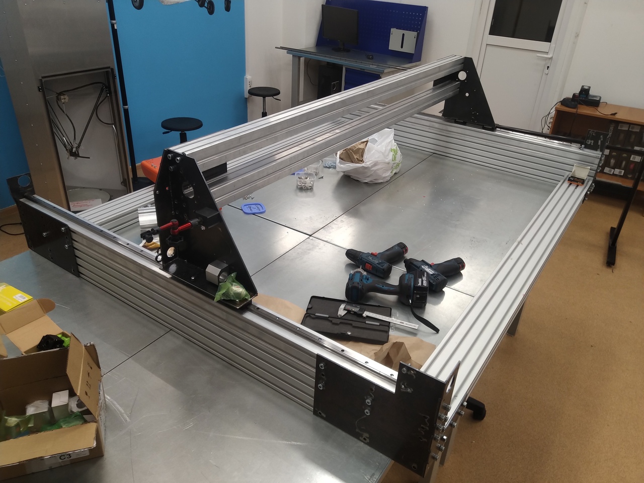

За пять дней почти всё собрал. Теперь очередь электроники.
ОсьZ покупная.
Моторы назад не вариант? мешать будут

sima8520 писал(а): ↑06 окт 2020, 14:21 Моторы назад не вариант? мешать будут
Места мало в мастерской, хочу вплотную к задней стене ставить.
Nick писал(а): ↑06 окт 2020, 14:40 А что за картинка на фоне?
Это университетская лаборатория, в ТПУ учился авиаконструктор Камов, зал в честь его имени назван, на картинке соотвественно Ка-18

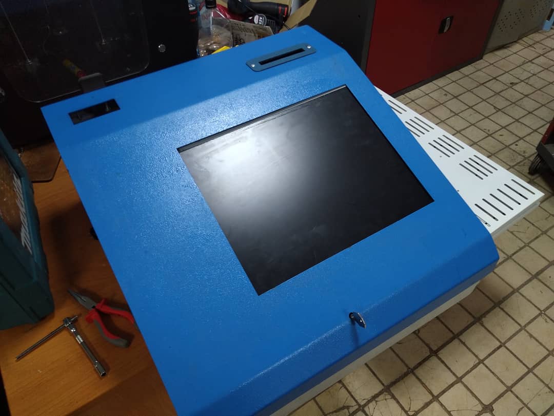

2000 рублей, как говорят у нас на ютубе, дзинь.
Корпус платежного терминала с экраном, от тачскрина я пока отказался, за него запросили ещё 3500 руб. сверху, может быть потом захочется и потыкать пальцем в экран. Место под компьютер вроде как достаточно. Но, есть 1 минус, он, корпус, тяжелый. Особо не потаскаешь, придется ручку приделывать.
