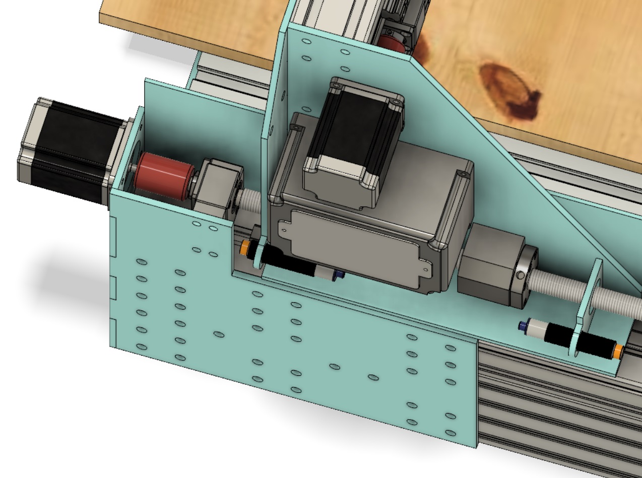

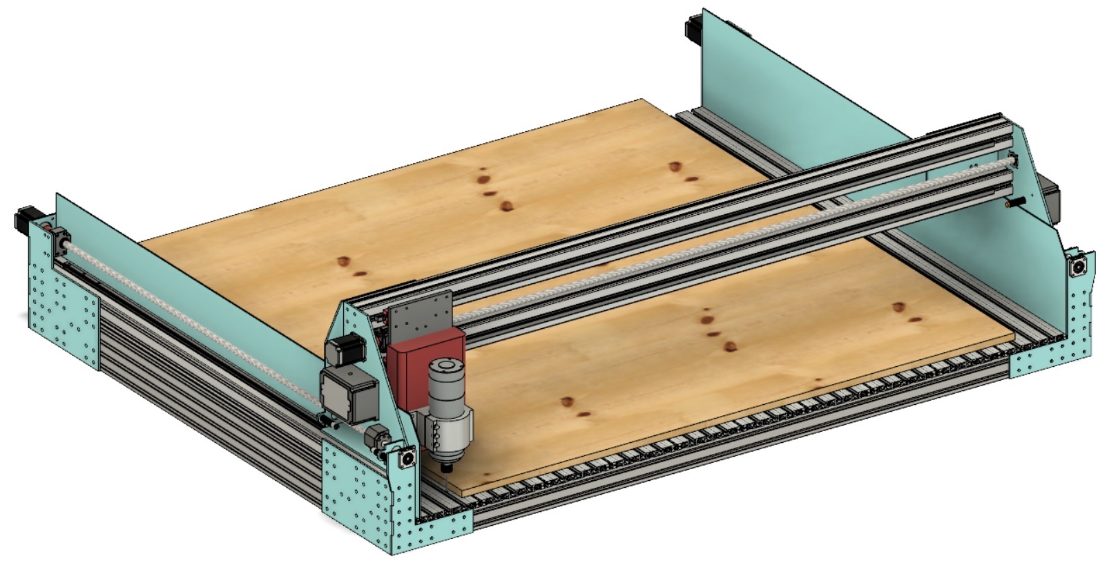

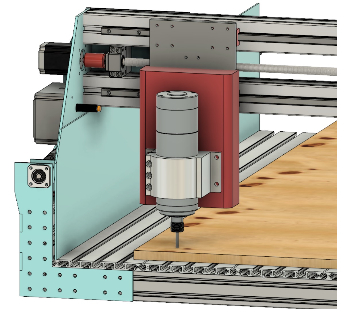

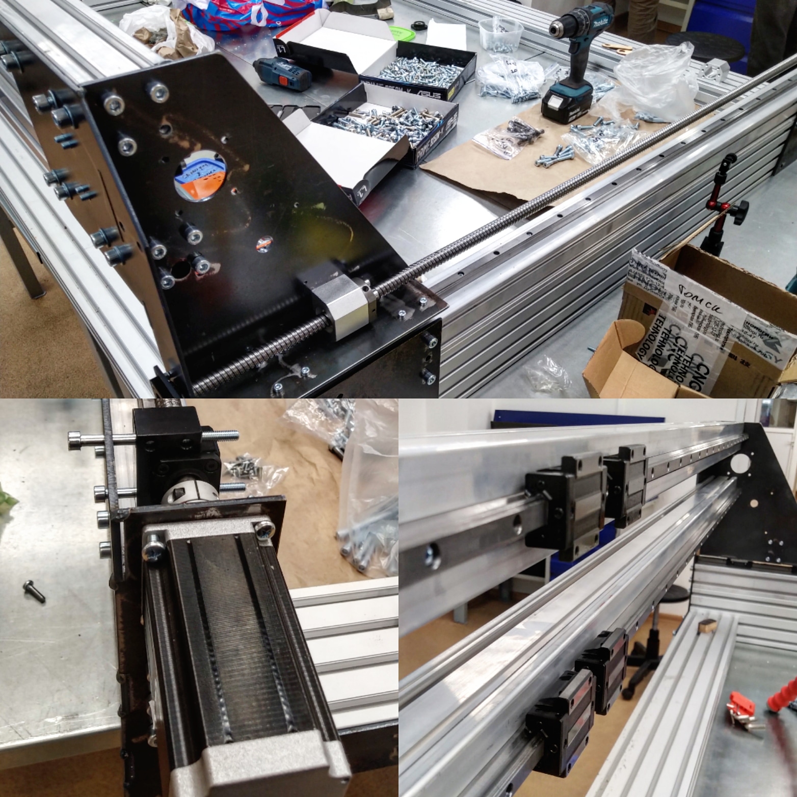

Вроде получилось. Кабельный менеджмент буду делать в самом конце, на пластинах предусмотрел отверстия.
рельсы 15
швп 1610
двигатели 57HS76-3004
щпиндель 1,5 кВт
Начинается второй этап - закупка недостающих частей.

Гораздо лучше выглядит, но меня немного смущает ШД для 1610 ШВП, хотя может и хватить.

xenon-alien писал(а):но меня немного смущает ШД для 1610 ШВП, хотя может и хватить.
У меня ещё короче ШД тоже nema 23. На мелком станке с трапецией 1404 их хватало до 4-5 м/мин(смотря какая ось). Сейчас делаю на ШВП 1610 и не знаю потянут их ШД или нет. По идее ШВП легче крутить, но пока не попробуешь - не узнаешь.
Re: Портальный фрезер по фанере [1550x1200]
Для одного и того же режима с 5мм ШВП на 10 мм ШВП нужен ШД а 2 рази большим моментом и 2 раза меньшими оборотами (это я грубо) Или же редукция 2:1 с тем же ШД.
Короче, меня смущает, но могу ошибаться.
Всё зависит от нужных режимов.
Так как может оказаться что и ШВП 1605 справится с этим же ШД. (не малый вес же придется таскать)
Лично я бы поставил NEMA34 на 3-4 нютона и выше, но короткий для ШВП 1610.

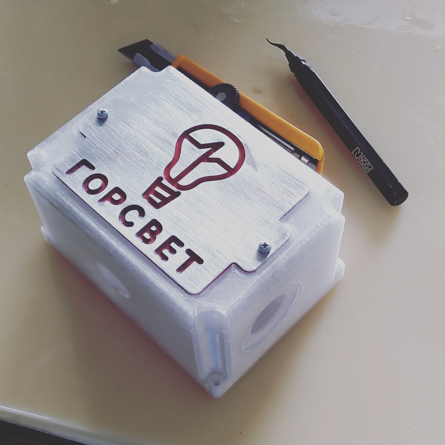

Напечаталась и нарезалась коробочка, корпус ПЭТ, крышка алюминий, для разводки концевиков на портале, всё будет сходиться в неё и далее единым кабелем уже на плату управления, а также из коробки будет торчать кнопка аварийной остановки, там же будут клемники светодиодной ленты подсветки рабочего поля.

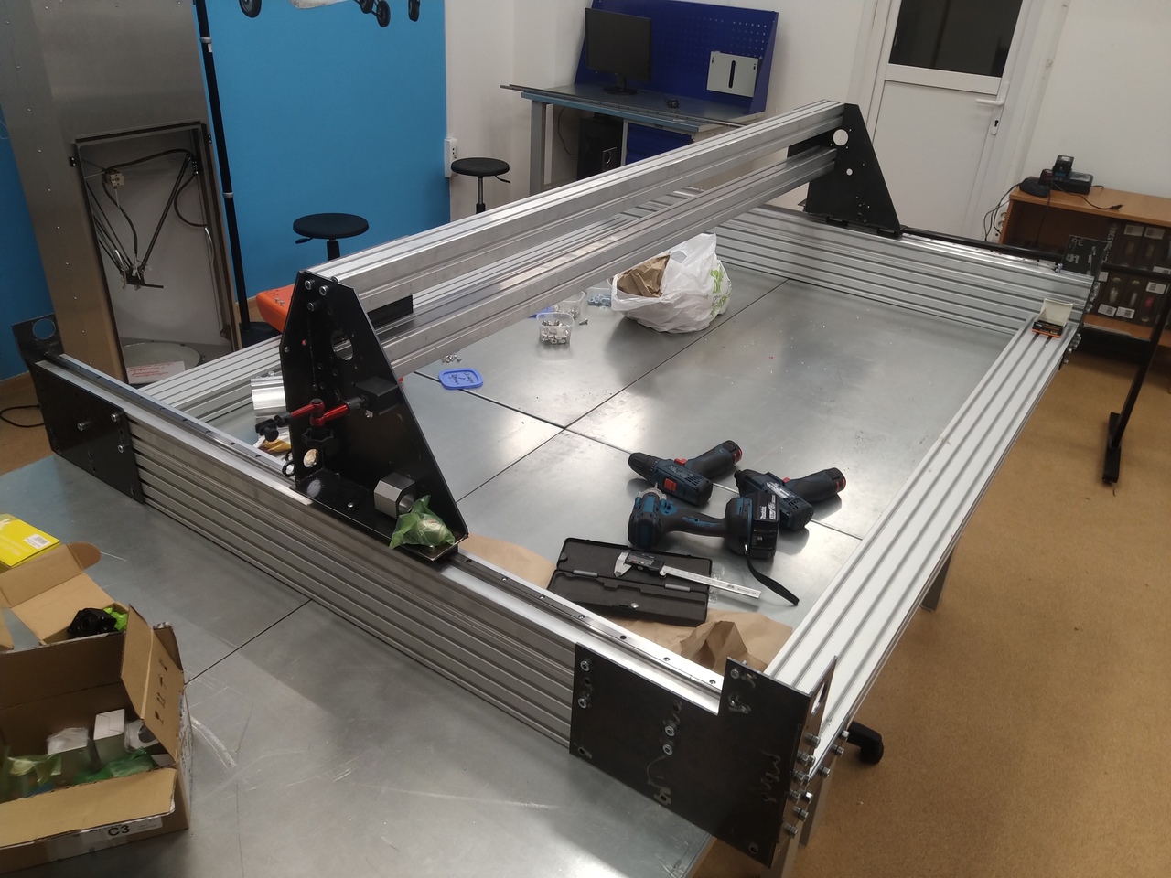

Прошел год, в течении этого времени неспеша покупались запчасти и на днях началась сборка станка.
Понял что ошибся в некоторых деталях проекта и разобрать станок не так просто как казалось, скорее всего придется переносить в вертикальном положении втроём-четвером и на газели. А хотелось разбирать на несколько частей и просто перетаскивать в багажнике универсала.
Оказалось что не достаточно всё предусмотреть в САПР, в реальной жизни появились люфты внесколько мм. неидеальная распиловка профилей, неидеальная сварка металлических деталей и всё полезло.
Станок начал собирать задом наперед теперь двигатели спереди и это позволить его поставить вплотную к стене и даже к углу, не занимая драгоценное место.
Портал весит кг 14, а вместе с головой будет все 30.

За пять дней почти всё собрал. Теперь очередь электроники.
ОсьZ покупная.
Моторы назад не вариант? мешать будут

sima8520 писал(а): ↑06 окт 2020, 14:21 Моторы назад не вариант? мешать будут
Места мало в мастерской, хочу вплотную к задней стене ставить.

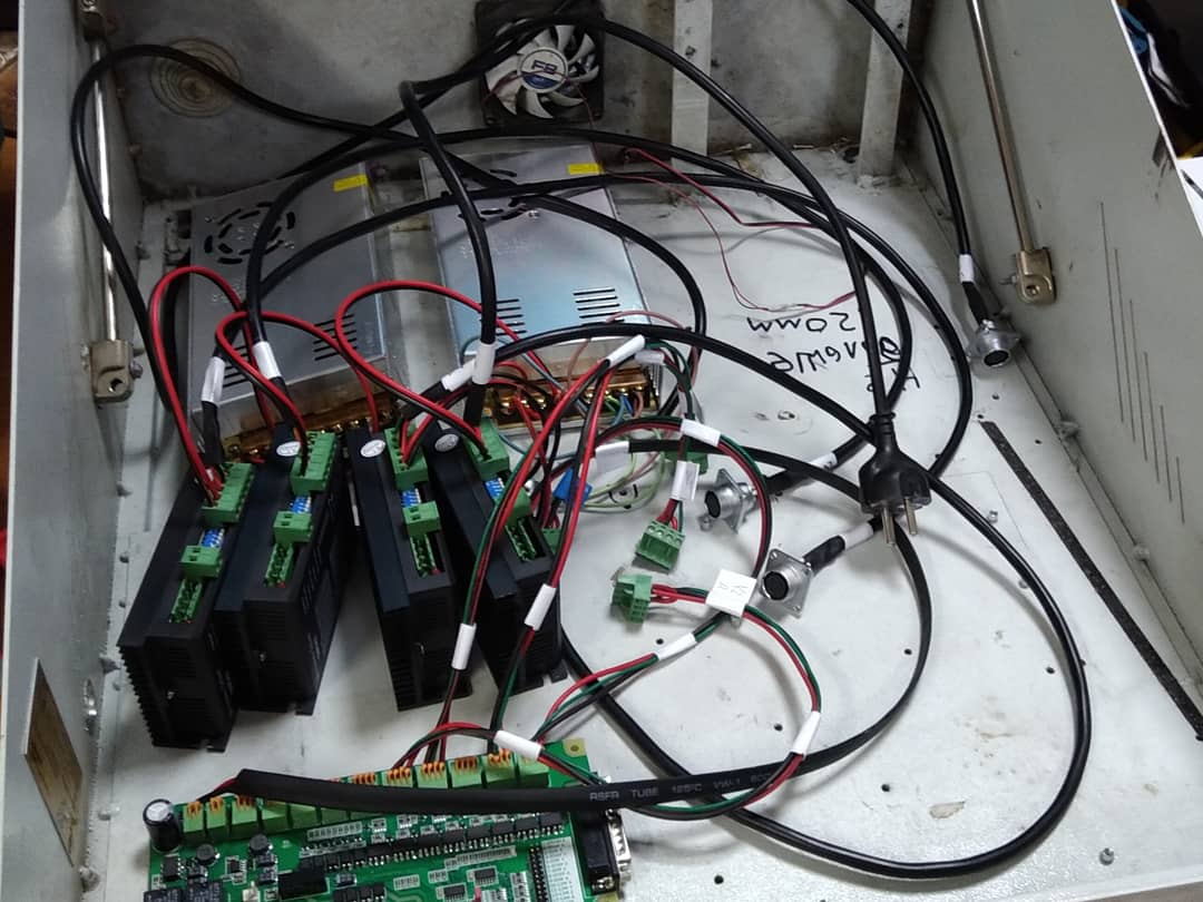

Сейчас собираю электронику по уроку от ЧПУтехнологий (плата управления у меня ихняя Контроллер LPT-DPTR1.03 ) :
[youtube]https://youtu.be/ABWviyCjdXk[/youtube]
Шаговый двигатель 57HS112-4004 (4 шт.)
Кол-во фаз 2
Угловой шаг 1,8
Ток А 4
R, Ом 0,9
L, мГн 4
Момент кг*см 30
Диаметр вала 8
Драйвер ШД одноканальный ( DM542 ) (4шт.)
И тут я начинаю неимоверно тупить:
Есть 1 блок питания S-360-36 - мне его одного хватит? или нужно ещё докупить?
Мощность, Вт 360
Выходное напряжение, В 36,0
Выходной ток, А 10,0
Совсем забыл для чего брал:
Кабель 6*0,2 витая пара экран. - ????
Кабель LiYY 3*0,34 - ????
Как понимаю один из них на концевики (А какой?), а второоооой.......???? Год прошел нигде не записывал.
Кабель на двигатели есть (Провод 4*0.75 многожиль. экранированный).
В планах стоит Импульсный блок питания NES-200-12 - тоже, зачем он нужен забыл, может подсветку хотел сделать?

Alex645 писал(а): ↑06 окт 2020, 16:39 Шаговый двигатель 57HS112-4004 (4 шт.)
Ток А 4
4 двигателя по 4 ампера = 16 ампер
Alex645 писал(а): ↑06 окт 2020, 16:39 И тут я начинаю неимоверно тупить:
Мощность, Вт 360
Сообщения: 2098
542 драйвер может до 50В питаться, так что можете ставить 48В блок питания. Можно будет большие скорость/ускорения поставить. Но для настройки станка и неспешно покрутить двигатели и тот что указан пойдет.
12В БП может не только для подсветки, но и для управления шпинделем пригодиться. на плате развязки должно быть аналоговое управление оборотами шпинделя.
