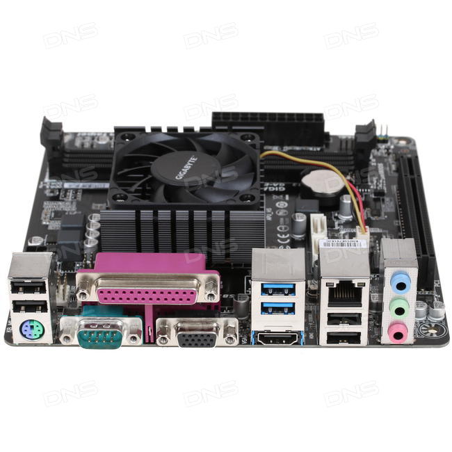

Нашел миниатюрную (170х170мм) материнскую плату Gigabyte GA-E3000N с LPT портом, там уже всё есть и процессор и видеокарта.
Единственное что монитор буду выносить наверх, скорее всего на стойке трубе, сначала начал смотреть маленькие мониторы с тачскрином на алиэкспресс, но вовремя остановился и мне просто подарили старый LSD на 17 дюймов, к нему только тачскрин прикупить отдельно осталось.

Alex645 писал(а):Нашел миниатюрную (170х170мм) материнскую плату Gigabyte GA-E3000N с LPT портом,
Для начала установи систему и мач3, проверь осцилографом или какой нить ардуиной на предмет равномерности импульсов. На домашнем компе странная материнская плата... мач совсем не захотел работать, в импульсах каждые 2-3 секунды вклинивается пауза в десяток милисекунд.
