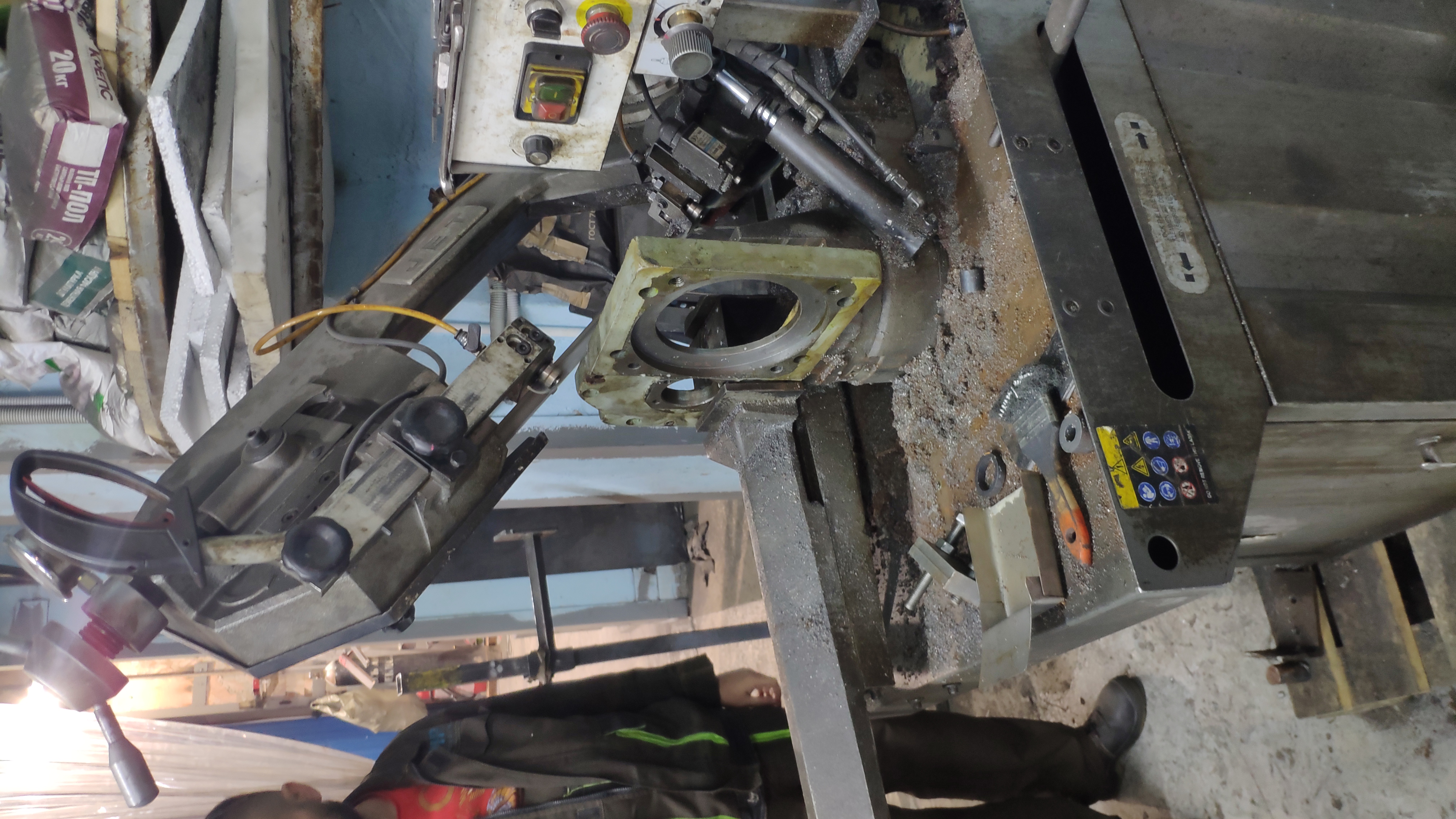

Решили поступить кардинально
IMG_20200918_205023.jpg (3043 просмотра) <a class='original' href='./download/file.php?id=186151&mode=view' target=_blank>Загрузить оригинал (4.3 МБ)</a>

Nick писал(а): ↑ Решили поступить кардинально
Корпус же заштифтован. Фланец проще было уменьшить на токарном.
Через переходную плиту и на прямки?
Разрезали ниже штифтов. В итоге верхняя часть с энкодером на штифтах осталась. А нижняя с мотором стала подвижной.
