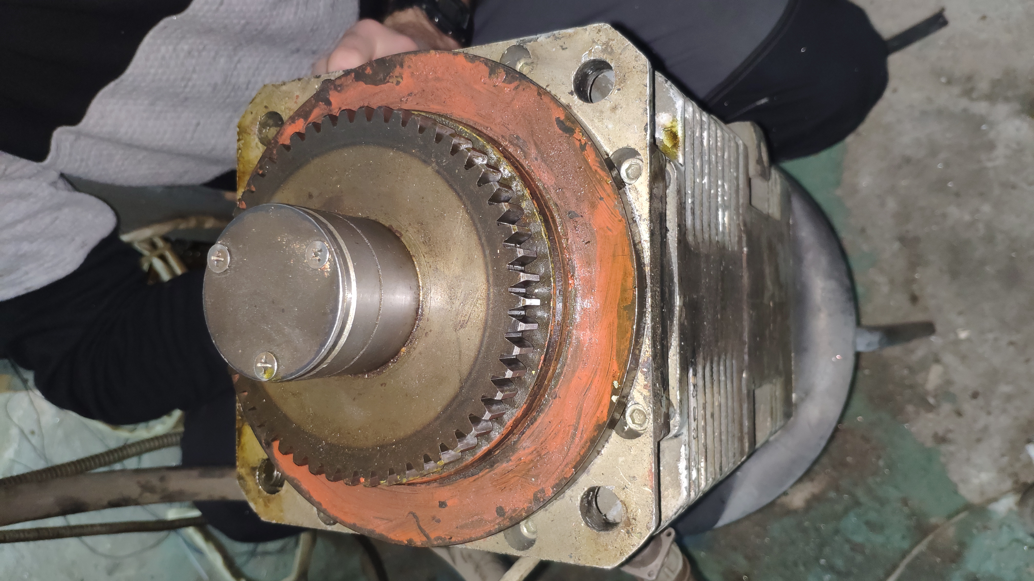

Скорее всего проворотом шайбы 1 регулируется зазор по Z. она скорее всего эксцентрик по наружке.
Реальность оказывается жёстче. Нет у нас никаких шайб. Просто поставка, на посадку, без эксцентрика.
IMG_20200918_195748.jpg (3063 просмотра) <a class='original' href='./download/file.php?id=186148&mode=view' target=_blank>Загрузить оригинал (4.55 МБ)</a>
IMG_20200918_195743.jpg (3063 просмотра) <a class='original' href='./download/file.php?id=186149&mode=view' target=_blank>Загрузить оригинал (3.94 МБ)</a>
Re: 1325Ф30 НЦ31 прутковый автомат
Nick писал(а): ↑ Просто поставка, на посадку, без эксцентрика.
Расстояние между фланцем и зубами шестеренки по кругу померий, мож есть эксцентрик. Судя по болтам, красный фланец как то прикручен к движку. Возможно нужно повернуть красны фланец.
Не, эксцентрика нет. Проверяли. Красный фланец не прикручен просто на посадку на движок надет.
aftaev писал(а): ↑18 сен 2020, 21:06 Измерь это расстояние по кругу
Да нету там эксцентрика, всё проверили. По чертежам из документации там все по другому. Это видать старая серия.
aftaev писал(а): ↑18 сен 2020, 21:07
Nick писал(а): ↑ Решили поступить кардинально
Корпус же заштифтован. Фланец проще было уменьшить на токарном.
Разрезали ниже штифтов. В итоге верхняя часть с энкодером на штифтах осталась. А нижняя с мотором стала подвижной.

В общем выбрали люфт долбить перестало, но все равно уходит в расколбас. Точнее едет вроде сначала ничего, потом начинает прыгать осью, error скачет +- миллиметр. При этом Р около 1. И на таком Р он даже на небольшой скорости отстаёт.
Да, появился гул и видно как еррор дрожит на большой частоте, я так понимаю +-2 деления энкодеры.
Тут подумал, что надо бы проверить, как работает драйвер - надо вывести на выход постоянное значение и посмотреть не плавает ли скорость.
