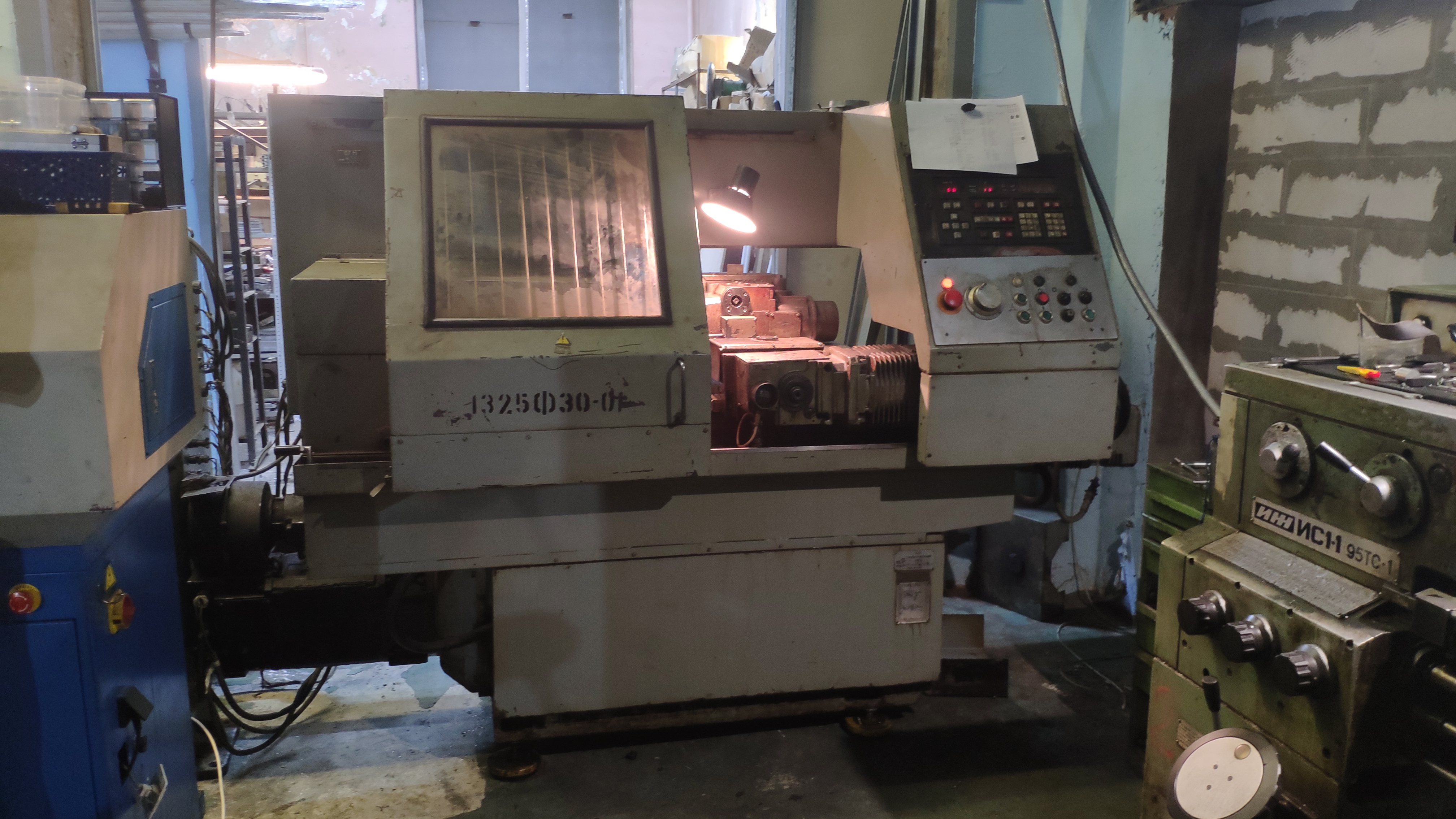

В общем привезли друга на новое место работы.
Подключили шкаф, что порадовало станок со шкафом соединен проводами с разъемами.
Но почему-то не можем оживить оси - усилители включаются и оси начинают плавно ползти в одну сторону, при этом ползут уверенно, если притормозить - сопротивляются. На ручное управление не реагируют. Но на ускоренной подаче резко срываются и летят в одном направлении. Даже после выключения и включения питания приводу - продолжают лететь.
Если их не трогать - то доползают до концевика и все отрубается....
Что с ними делать пока не понятно. Хотя вчера при нас этими осями ездили. Такое ощущение, что мы что-то делаем не так.\\
Не совсем понятно, как искать нули на НЦ31... Вроде как я понял надо нажать на кнопочку выбора системы координат в ручном режиме. При нажатии на нее начинает мигать лампочка над кнопкой "ручной режим" и больше ничего не происходит.
IMG_20200909_203050.jpg (5091 просмотр) <a class='original' href='./download/file.php?id=185875&sid=1e44fe95a4fcba24b520bc163e8485a5&mode=view' target=_blank>Загрузить оригинал (4.26 МБ)</a>

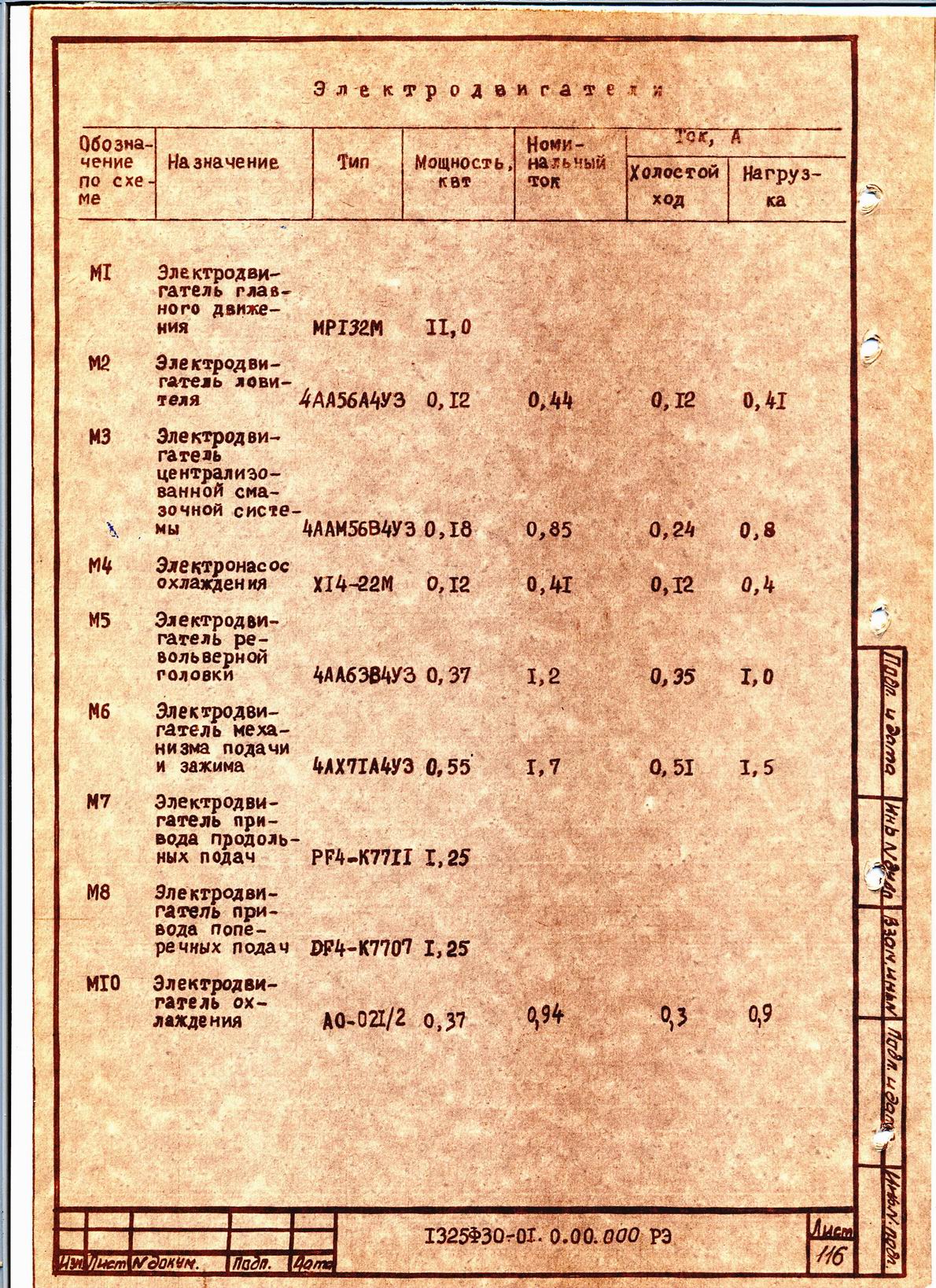

Кстати, нашел паспорт похоже с чипмейкера. Привода подач 1,25кВт.

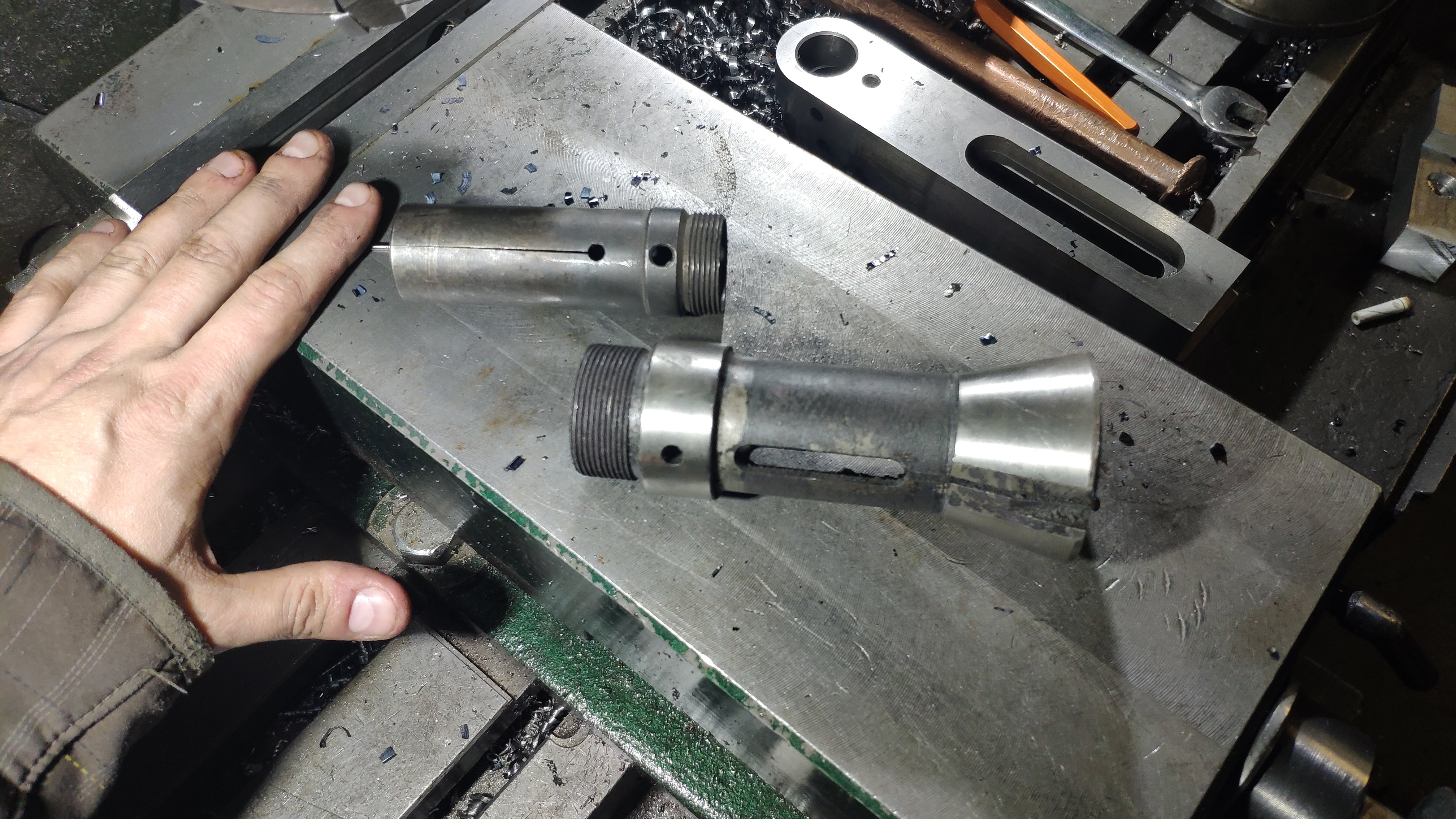

aftaev писал(а): ↑ У одного деда был мешок цанг под подобный станок.
Цанги это актуально. Там кстати две цанги, одна зажимная, другая проталкивает.

Цанги вот такие: (задняя и передняя)
IMG_20200909_222712.jpg (4980 просмотров) <a class='original' href='./download/file.php?id=185908&sid=1e44fe95a4fcba24b520bc163e8485a5&mode=view' target=_blank>Загрузить оригинал (1.47 МБ)</a>

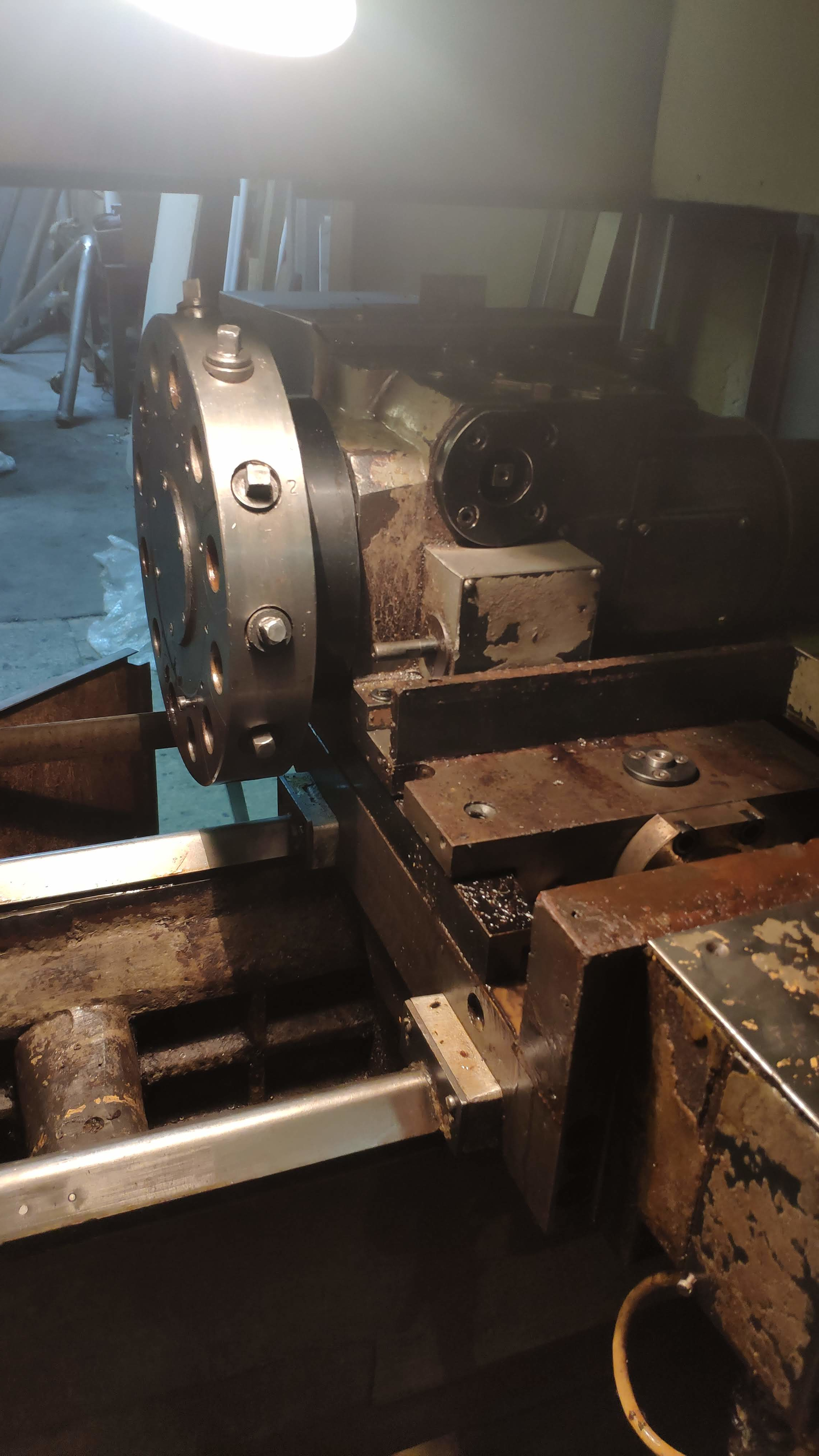

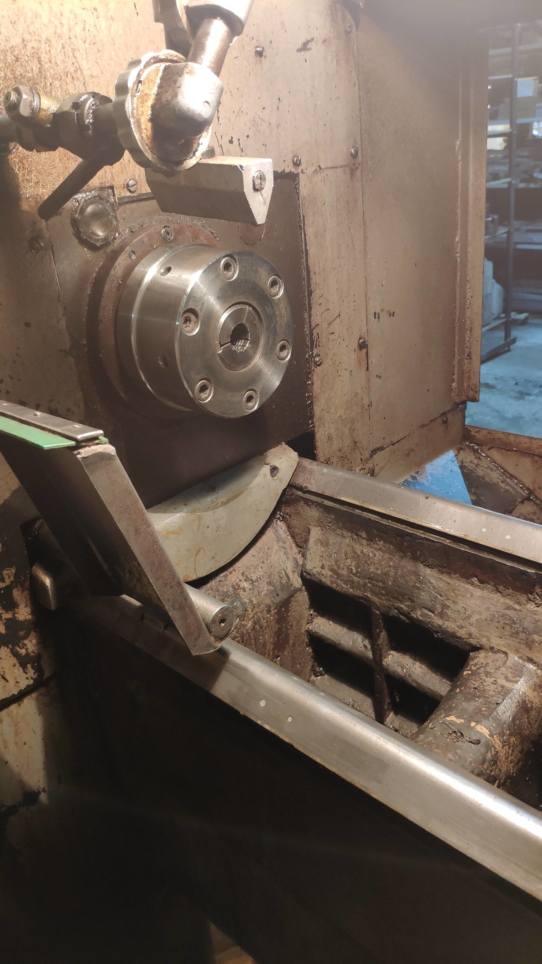

Револьверная головка и патрон
Тьфу, фотки не вращает... хммм надо что-то делать со скриптами...
IMG_20200910_011737.jpg (4976 просмотров) <a class='original' href='./download/file.php?id=185911&sid=1e44fe95a4fcba24b520bc163e8485a5&mode=view' target=_blank>Загрузить оригинал (1.94 МБ)</a>
IMG_20200910_011746.jpg (4976 просмотров) <a class='original' href='./download/file.php?id=185912&sid=1e44fe95a4fcba24b520bc163e8485a5&mode=view' target=_blank>Загрузить оригинал (1.26 МБ)</a>

По документации на 1325Ф30 стоят привода подач PF4-K7711 и DF4-K7707. Нашел что-то похожее по даташиту номинальный момент:
по Z --- номинальный 13Нм, максимальный 119Нм.
по Z --- номинальный 7.4Нм, максимальный 61Нм.
:roll: :roll: :roll:
