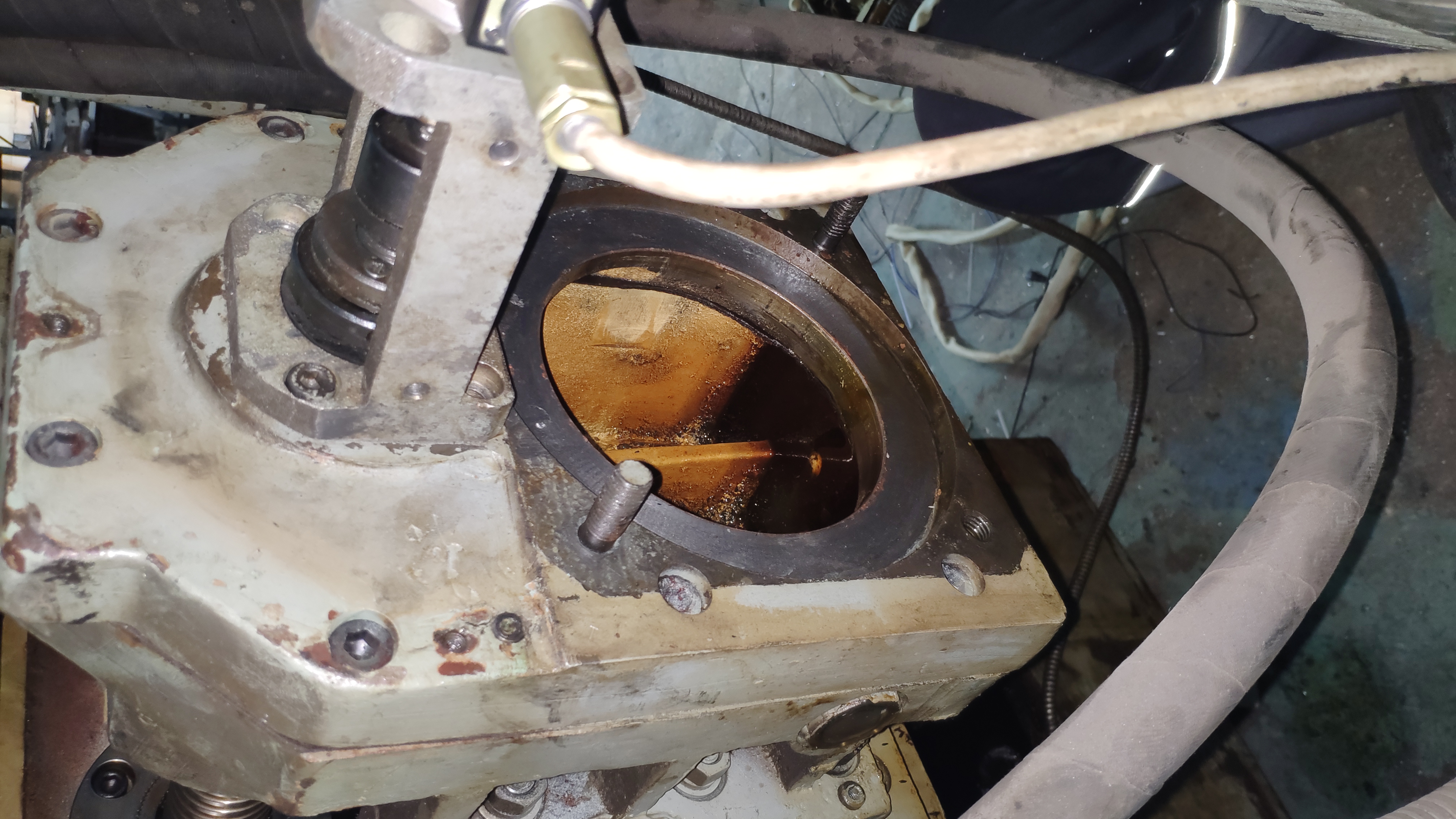

Реальность оказывается жёстче. Нет у нас никаких шайб. Просто поставка, на посадку, без эксцентрика.

Nick писал(а): ↑ Просто поставка, на посадку, без эксцентрика.
Расстояние между фланцем и зубами шестеренки по кругу померий, мож есть эксцентрик. Судя по болтам, красный фланец как то прикручен к движку. Возможно нужно повернуть красны фланец.
Re: 1325Ф30 НЦ31 прутковый автомат
Не, эксцентрика нет. Проверяли. Красный фланец не прикручен просто на посадку на движок надет.
Решили поступить кардинально
IMG_20200918_205023.jpg (3060 просмотров) <a class='original' href='./download/file.php?id=186151&mode=view' target=_blank>Загрузить оригинал (4.3 МБ)</a>
Измерь это расстояние по кругу
01.jpg (3057 просмотров) <a class='original' href='./download/file.php?id=186152&mode=view' target=_blank>Загрузить оригинал (441.48 КБ)</a>
Nick писал(а): ↑ Решили поступить кардинально
Корпус же заштифтован. Фланец проще было уменьшить на токарном.
Через переходную плиту и на прямки?
aftaev писал(а): ↑18 сен 2020, 21:06 Измерь это расстояние по кругу
Да нету там эксцентрика, всё проверили. По чертежам из документации там все по другому. Это видать старая серия.
aftaev писал(а): ↑18 сен 2020, 21:07
Разрезали ниже штифтов. В итоге верхняя часть с энкодером на штифтах осталась. А нижняя с мотором стала подвижной.
