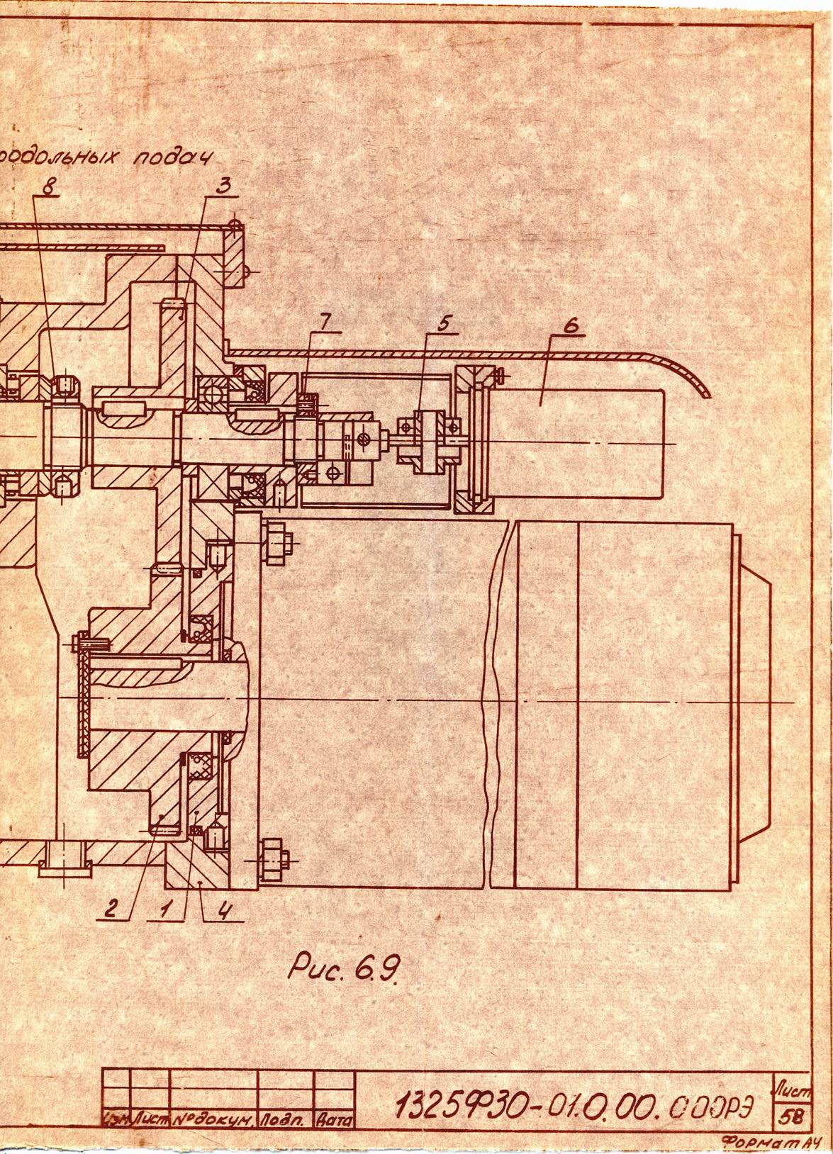

шестерни на ремни никак нельзя поменять
Это долго, а станку надо работать уже сейчас. Скорее не ремни поставим, а новые сервы напрямую.

Nick писал(а): ↑ а на ШВП и между ними шестерня с люфтом
Люфт возможно можно выбрать эксцентриком на фланце мотора.

Re: 1325Ф30 НЦ31 прутковый автомат
Сообщение Dmaster »
Отставить "жопу". по оси X люфт точно регулируется. подшлифовкой кольца 3 . и подкладкой кольца под большую шестеню.
А вот по оси Z Не понятно . на 16б16 есть эксцентрик у мотора и паразитной шестерни. тут на чертеже не ясно.
ЗЫ. Скорее всего проворотом шайбы 1 регулируется зазор по Z. она скорее всего эксцентрик по наружке.
Dmaster писал(а): ↑ Отставить "жопу". по оси X люфт точно регулируется. подшлифовкой кольца 3 . и подкладкой кольца под большую шестеню.
Да, вчера смотрели этот разрез. Тоже прикинули, что надо кольцо 3 уменьшать. А вот под большую шестерню не просто залезть - надо весь узел разбирать, ее не снять просто так.
По Z не знали, спасибо, будем изучать.
Реальность оказывается жёстче. Нет у нас никаких шайб. Просто поставка, на посадку, без эксцентрика.
Nick писал(а): ↑ Просто поставка, на посадку, без эксцентрика.
Расстояние между фланцем и зубами шестеренки по кругу померий, мож есть эксцентрик. Судя по болтам, красный фланец как то прикручен к движку. Возможно нужно повернуть красны фланец.
Не, эксцентрика нет. Проверяли. Красный фланец не прикручен просто на посадку на движок надет.
