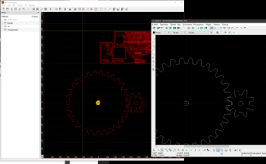

Учусь DXF открывать.
Снимок.PNG (3613 просмотров) <a class='original' href='./download/file.php?id=185025&sid=4b5490ef7ce9ab5121a85b4ccf3d8305&mode=view' target=_blank>Загрузить оригинал (164.16 КБ)</a>

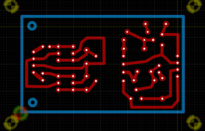

Здравствуйте. Подгрузил файл сверловки, а отверстия по дорожкам не совпадают. Изменение опции верх-низ ничего не меняет. Подскажите, как его отразить?
d.png (3602 просмотра) <a class='original' href='./download/file.php?id=185026&sid=4b5490ef7ce9ab5121a85b4ccf3d8305&mode=view' target=_blank>Загрузить оригинал (27.88 КБ)</a>
X-Ray
Сообщения: 598
Репутация: 275
Настоящее имя: Дамир
Re: Grber2GCode (фрезеровка печатных плат на ЧПУ)
Сообщение X-Ray »
13Dmitriy писал(а):Изменение опции верх-низ ничего не меняет. Подскажите, как его отразить?
Просто экспортировать надо как есть (вид сверху) без танцев с бубном (зеркалирования всякие там, оффсеты, смещения).

13Dmitriy писал(а):Здравствуйте. Подгрузил файл сверловки, а отверстия по дорожкам не совпадают. Изменение опции верх-низ ничего не меняет. Подскажите, как его отразить?
Скорее всего у вас неправильно выгружены гербера. Программа G2G такого не делает.
Только что проверил
Test (3597 просмотров) <a class='original' href='./download/file.php?id=185027&sid=4b5490ef7ce9ab5121a85b4ccf3d8305&mode=view' target=_blank>Загрузить оригинал (116.56 КБ)</a>
Test

X-Ray писал(а):Просто экспортировать надо как есть (вид сверху) без танцев с бубном (зеркалирования всякие там, оффсеты, смещения).
Экспорт без зеркалирования проблему решил. Я честно говоря думал, что пофиг как там выгружать, тут всегда можно будет поправить, оказалось что не всегда )
Сделать в программе можно что угодно, вопрос лишь в том зачем её усложнять, если проще правильно сформировать файлы, зачем изначально создавать проблемы, и потом их героически решать, если можно этого избежать :-)

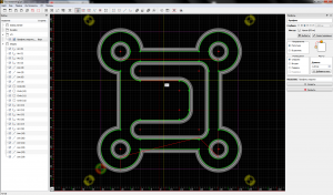

Добавил дугу, теперь можно на скорую чего нибудь замутить.
В проект они тоже сохраняются.
На ЯД 25.08.20
Безымянный1.png (3416 просмотров) <a class='original' href='./download/file.php?id=185318&sid=4b5490ef7ce9ab5121a85b4ccf3d8305&mode=view' target=_blank>Загрузить оригинал (229.29 КБ)</a>
Снимок.PNG (3416 просмотров) <a class='original' href='./download/file.php?id=185319&sid=4b5490ef7ce9ab5121a85b4ccf3d8305&mode=view' target=_blank>Загрузить оригинал (51.88 КБ)</a>

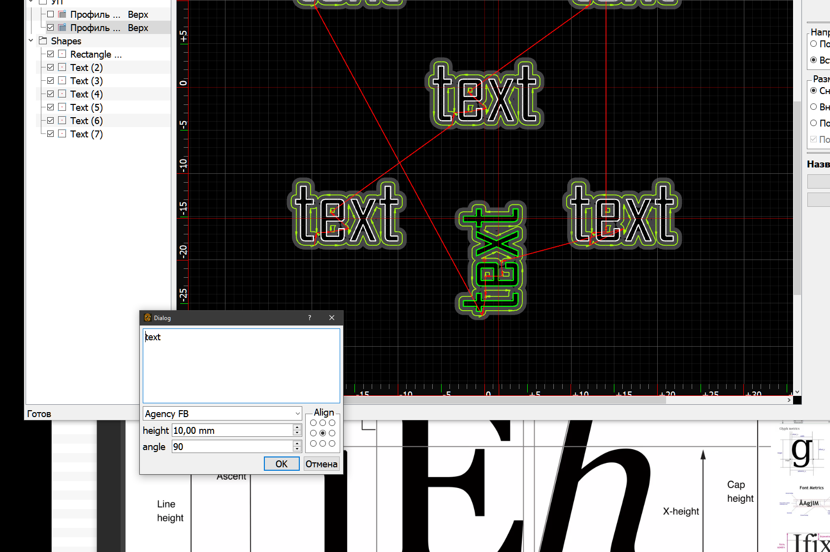

Ну тогда напрашивается более чёткое появление линеек (сетки) с возможностью переключения цены деления, измерительной линейки и шрифтов. А возможно, и создание библиотеки создаваемых своих примитивов...
X-Ray
Сообщения: 598
Репутация: 275
Сообщение X-Ray »
YuryV писал(а): Ну тогда напрашивается более чёткое появление линеек (сетки) с возможностью переключения цены деления, измерительной линейки
Так всё есть же.
YuryV писал(а): и шрифтов.
а это куда...
YuryV писал(а): А возможно, и создание библиотеки создаваемых своих примитивов...
Ну для этого уже есть Sprint-Layout или sPlan
Багтрекер
Тестовая версия
YuryV
Сообщения: 224
Зарегистрирован: 08 июл 2019, 23:34
Репутация: 44
Сообщение YuryV »
Линейки, да, есть с автоматическим переключением цены деления (дюймы или миллиметры) в зависимости от масштаба.
А вот измерительной, когда между двумя кликами мышкой (двумя такими точками) измеряется расстояние, чтобы быстрее проверять размеры (возможно, и углы) нарисованного, линейки я не нашёл (измерение расстояния и угла (относительно вертикали или горизонтали для более быстрого иногда рисования) между двумя точками). Координаты точек высвечиваются, да, относительно нулевой координаты.
Шрифты обычно для того, что если есть возможность делать рисунки, то зачастую с рисунками обычно присутствуют и надписи....
Ведь зачем-то примитивы для рисования есть...(кто-то решит нарисовать переднюю панель прибора , всё есть за исключением шрифта). Или на плате дополнительно к уже созданному Gerber сделать надпись, фирменный логотип добавить....)))

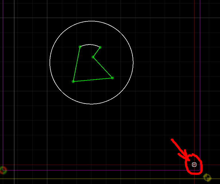

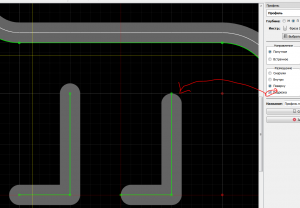

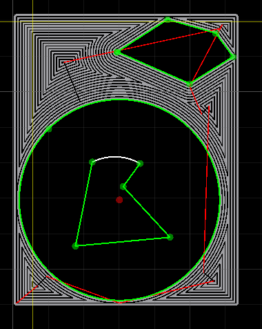

X-Ray писал(а): Добавил дугу, теперь можно на скорую чего нибудь замутить.
:good: Огромное СПАСИБО!
Очень хочется чем-то помогать в создании проги! Но кроме как на бета тестера способностей не хватит...
Попробую хоть так, если не возражаете...
При создании ломаной, если последний сегмент создался по правой кнопке мыши (с завершением построения ломаной), то наведя на него
мышку выделить ломаную невозможно (не подсвечивается красным) и боксом тоже не выделяет. на другие сегменты нормально.
После любого изменения ломаной (подвигать точку) все приходит в норму.
По-моему, при щелчке правой кнопкой не должно создаваться точки ломаной - она должна окончиться на последней точке левой кнопки.
Очень просится возможность удалить точку ломаной и перетащить всю целиком, удалить несколько выделенных примитивов, а не по одному.
При выборе примитива в списке он выбирается на изображении, а при выборе на изображении не подсвечивается в списке.
При выборе в списке объект добавляется к выбранным на изображении даже без Ctrl, и затем участвует в построении траектории
При попытке построить Pocket Inside для не-замкнутого вектора выдается ошибка "The tool doesn't fit" (несколько сбивает с толку - надо-бы сказать, что контур не замкнут) , а при Poccet Outside ошибки не выдает и режет квадратик в углу
Capture.PNG (3286 просмотров) <a class='original' href='./download/file.php?id=185389&sid=4b5490ef7ce9ab5121a85b4ccf3d8305&mode=view' target=_blank>Загрузить оригинал (25.4 КБ)</a>
Если примитивов несколько, один из которых не замкнут, то чистит прямоугольник, охватывающий все контуры - наверно отсюда и квадратик
Capture2.PNG (3286 просмотров) <a class='original' href='./download/file.php?id=185390&sid=4b5490ef7ce9ab5121a85b4ccf3d8305&mode=view' target=_blank>Загрузить оригинал (24.14 КБ)</a>

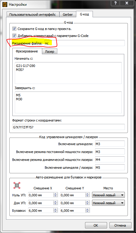

Когда уже появится возможность выбрать расширение файла!?
X-Ray
Сообщения: 598
Репутация: 275
Сообщение X-Ray »
mantra писал(а): Когда уже появится возможность выбрать расширение файла!?
Давно.
Снимок.PNG (3265 просмотров) <a class='original' href='./download/file.php?id=185394&sid=4b5490ef7ce9ab5121a85b4ccf3d8305&mode=view' target=_blank>Загрузить оригинал (47.02 КБ)</a>
