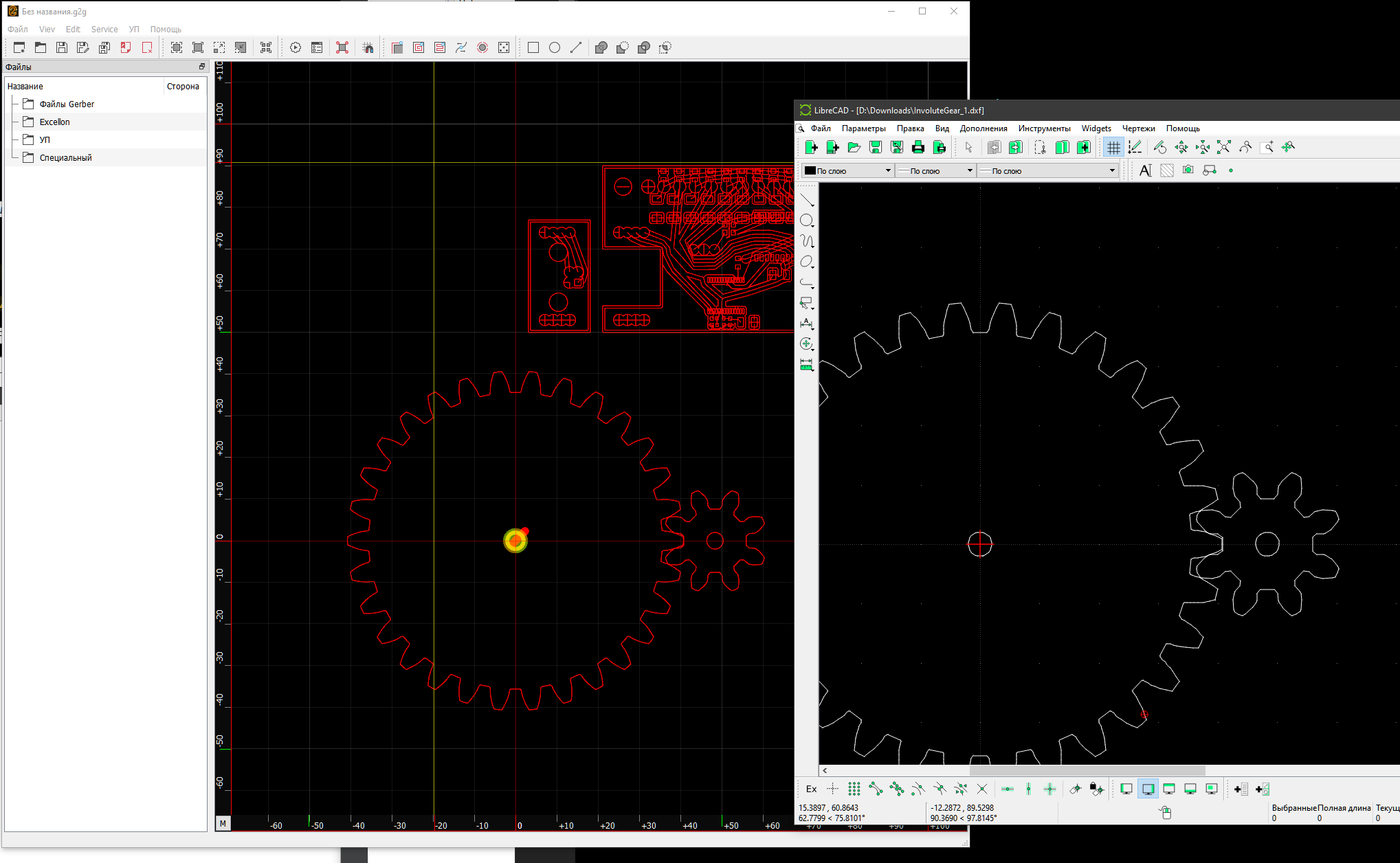

selenur писал(а):Re: Мои увлечения, и прочие штуки #285
В отладочном режиме до сих пор цветасто :-) Не верится что уже 3 года прошло.
Учусь DXF открывать.

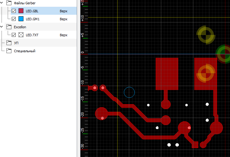

Здравствуйте. Подгрузил файл сверловки, а отверстия по дорожкам не совпадают. Изменение опции верх-низ ничего не меняет. Подскажите, как его отразить?

X-Ray
Сообщения: 598
Репутация: 275
Настоящее имя: Дамир
Re: Grber2GCode (фрезеровка печатных плат на ЧПУ)
Сообщение X-Ray »
13Dmitriy писал(а):Изменение опции верх-низ ничего не меняет. Подскажите, как его отразить?
Просто экспортировать надо как есть (вид сверху) без танцев с бубном (зеркалирования всякие там, оффсеты, смещения).

13Dmitriy
Сообщения: 22
Зарегистрирован: 16 авг 2020, 14:13
Репутация: 13
Сообщение 13Dmitriy »
X-Ray писал(а):Просто экспортировать надо как есть (вид сверху) без танцев с бубном (зеркалирования всякие там, оффсеты, смещения).
Экспорт без зеркалирования проблему решил. Я честно говоря думал, что пофиг как там выгружать, тут всегда можно будет поправить, оказалось что не всегда )

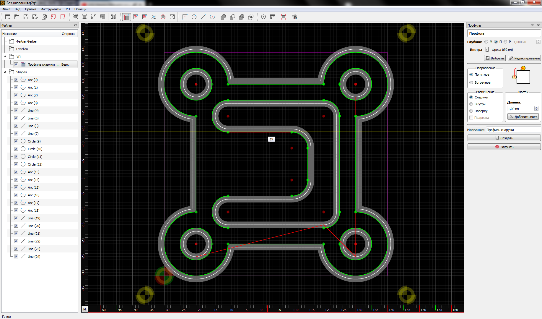

X-Ray писал(а): ↑ Добавил дугу, теперь можно на скорую чего нибудь замутить.
В проект они тоже сохраняются.
:good: Огромное СПАСИБО!
Очень хочется чем-то помогать в создании проги! Но кроме как на бета тестера способностей не хватит...
Попробую хоть так, если не возражаете...
При создании ломаной, если последний сегмент создался по правой кнопке мыши (с завершением построения ломаной), то наведя на него
мышку выделить ломаную невозможно (не подсвечивается красным) и боксом тоже не выделяет. на другие сегменты нормально.
После любого изменения ломаной (подвигать точку) все приходит в норму.
По-моему, при щелчке правой кнопкой не должно создаваться точки ломаной - она должна окончиться на последней точке левой кнопки.
Очень просится возможность удалить точку ломаной и перетащить всю целиком, удалить несколько выделенных примитивов, а не по одному.
При выборе примитива в списке он выбирается на изображении, а при выборе на изображении не подсвечивается в списке.
При выборе в списке объект добавляется к выбранным на изображении даже без Ctrl, и затем участвует в построении траектории
При попытке построить Pocket Inside для не-замкнутого вектора выдается ошибка "The tool doesn't fit" (несколько сбивает с толку - надо-бы сказать, что контур не замкнут) , а при Poccet Outside ошибки не выдает и режет квадратик в углу
Capture.PNG (3537 просмотров) <a class='original' href='./download/file.php?id=185389&mode=view' target=_blank>Загрузить оригинал (25.4 КБ)</a>
Если примитивов несколько, один из которых не замкнут, то чистит прямоугольник, охватывающий все контуры - наверно отсюда и квадратик
Capture2.PNG (3537 просмотров) <a class='original' href='./download/file.php?id=185390&mode=view' target=_blank>Загрузить оригинал (24.14 КБ)</a>
X-Ray
Сообщения: 598
Репутация: 275
Сообщение X-Ray »
Снимок2.PNG (3529 просмотров) <a class='original' href='./download/file.php?id=185391&mode=view' target=_blank>Загрузить оригинал (235.72 КБ)</a>
