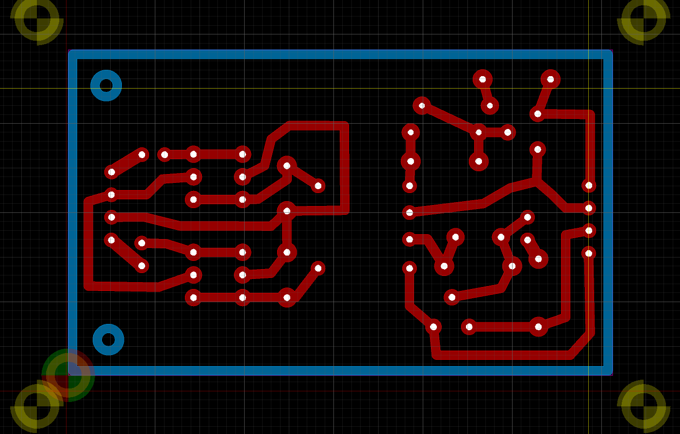

Здравствуйте. Подгрузил файл сверловки, а отверстия по дорожкам не совпадают. Изменение опции верх-низ ничего не меняет. Подскажите, как его отразить?
d.png (3631 просмотр) <a class='original' href='./download/file.php?id=185026&sid=51e18dbdbb1bb90685ff75f281297378&mode=view' target=_blank>Загрузить оригинал (27.88 КБ)</a>
X-Ray
Сообщения: 598
Репутация: 275
Настоящее имя: Дамир
Re: Grber2GCode (фрезеровка печатных плат на ЧПУ)
Сообщение X-Ray »
13Dmitriy писал(а):Изменение опции верх-низ ничего не меняет. Подскажите, как его отразить?
Просто экспортировать надо как есть (вид сверху) без танцев с бубном (зеркалирования всякие там, оффсеты, смещения).

13Dmitriy писал(а):Здравствуйте. Подгрузил файл сверловки, а отверстия по дорожкам не совпадают. Изменение опции верх-низ ничего не меняет. Подскажите, как его отразить?
Скорее всего у вас неправильно выгружены гербера. Программа G2G такого не делает.

X-Ray писал(а):Просто экспортировать надо как есть (вид сверху) без танцев с бубном (зеркалирования всякие там, оффсеты, смещения).
Экспорт без зеркалирования проблему решил. Я честно говоря думал, что пофиг как там выгружать, тут всегда можно будет поправить, оказалось что не всегда )
Сделать в программе можно что угодно, вопрос лишь в том зачем её усложнять, если проще правильно сформировать файлы, зачем изначально создавать проблемы, и потом их героически решать, если можно этого избежать :-)

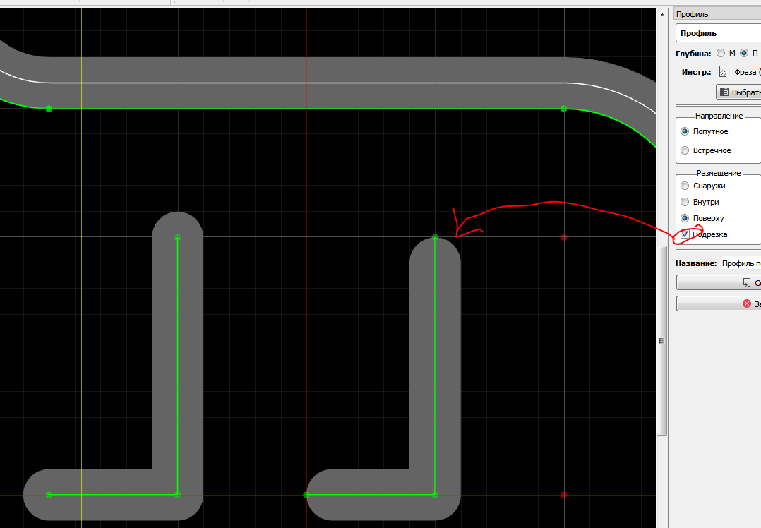

При создании ломаной, если последний сегмент создался по правой кнопке мыши (с завершением построения ломаной), то наведя на него
мышку выделить ломаную невозможно (не подсвечивается красным) и боксом тоже не выделяет. на другие сегменты нормально.
После любого изменения ломаной (подвигать точку) все приходит в норму.
По-моему, при щелчке правой кнопкой не должно создаваться точки ломаной - она должна окончиться на последней точке левой кнопки.
Очень просится возможность удалить точку ломаной и перетащить всю целиком, удалить несколько выделенных примитивов, а не по одному.
При выборе примитива в списке он выбирается на изображении, а при выборе на изображении не подсвечивается в списке.
При выборе в списке объект добавляется к выбранным на изображении даже без Ctrl, и затем участвует в построении траектории
При попытке построить Pocket Inside для не-замкнутого вектора выдается ошибка "The tool doesn't fit" (несколько сбивает с толку - надо-бы сказать, что контур не замкнут) , а при Poccet Outside ошибки не выдает и режет квадратик в углу
Capture.PNG (3315 просмотров) <a class='original' href='./download/file.php?id=185389&sid=51e18dbdbb1bb90685ff75f281297378&mode=view' target=_blank>Загрузить оригинал (25.4 КБ)</a>
Если примитивов несколько, один из которых не замкнут, то чистит прямоугольник, охватывающий все контуры - наверно отсюда и квадратик
Capture2.PNG (3315 просмотров) <a class='original' href='./download/file.php?id=185390&sid=51e18dbdbb1bb90685ff75f281297378&mode=view' target=_blank>Загрузить оригинал (24.14 КБ)</a>
