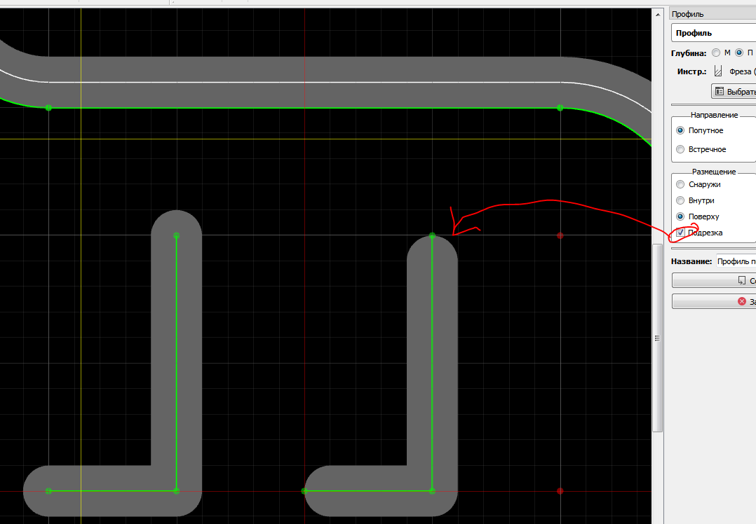

calabr
Сообщения: 678
Репутация: 146
Настоящее имя: Calabr
Откуда: Киев
Re: Grber2GCode (фрезеровка печатных плат на ЧПУ)
Сообщение calabr »
YuryV писал(а): ↑ А вот измерительной, когда между двумя кликами мышкой (двумя такими точками) измеряется расстояние, чтобы быстрее проверять размеры (возможно, и углы) нарисованного, линейки я не нашёл (измерение расстояния и угла (относительно вертикали или горизонтали для более быстрого иногда рисования) между двумя точками). Координаты точек высвечиваются, да, относительно нулевой координаты.
Зажать правую кнопку мыши и переместить указатель - появляется линейка от точки начала движения до текущей.
X-Ray
Сообщения: 598
Репутация: 275
Настоящее имя: Дамир
Сообщение X-Ray »
Если включен магнит или нажат Alt то происходит залипание к сетке.
Также во время линейки можно зумить и таскать.
Багтрекер
Тестовая версия
YuryV
Сообщения: 224
Зарегистрирован: 08 июл 2019, 23:34
Репутация: 44
Сообщение YuryV »
calabr писал(а): ↑ Зажать правую кнопку мыши и переместить указатель
X-Ray писал(а): ↑ Если включен магнит или нажат Alt то происходит залипание к сетке.
Ну да, ларчик просто открывался. А поначалу сказалась склонность видеть обязательную кнопку в меню.
Сто лет живи, сто лет учись.....))
calabr
Сообщения: 678
Репутация: 146
Откуда: Киев
Сообщение calabr »
X-Ray писал(а): ↑ Добавил дугу, теперь можно на скорую чего нибудь замутить.
В проект они тоже сохраняются.
:good: Огромное СПАСИБО!
Очень хочется чем-то помогать в создании проги! Но кроме как на бета тестера способностей не хватит...
Попробую хоть так, если не возражаете...
При создании ломаной, если последний сегмент создался по правой кнопке мыши (с завершением построения ломаной), то наведя на него
мышку выделить ломаную невозможно (не подсвечивается красным) и боксом тоже не выделяет. на другие сегменты нормально.
После любого изменения ломаной (подвигать точку) все приходит в норму.
По-моему, при щелчке правой кнопкой не должно создаваться точки ломаной - она должна окончиться на последней точке левой кнопки.
Очень просится возможность удалить точку ломаной и перетащить всю целиком, удалить несколько выделенных примитивов, а не по одному.
При выборе примитива в списке он выбирается на изображении, а при выборе на изображении не подсвечивается в списке.
При выборе в списке объект добавляется к выбранным на изображении даже без Ctrl, и затем участвует в построении траектории
При попытке построить Pocket Inside для не-замкнутого вектора выдается ошибка "The tool doesn't fit" (несколько сбивает с толку - надо-бы сказать, что контур не замкнут) , а при Poccet Outside ошибки не выдает и режет квадратик в углу
Capture.PNG (3550 просмотров) <a class='original' href='./download/file.php?id=185389&mode=view' target=_blank>Загрузить оригинал (25.4 КБ)</a>
Если примитивов несколько, один из которых не замкнут, то чистит прямоугольник, охватывающий все контуры - наверно отсюда и квадратик
Capture2.PNG (3550 просмотров) <a class='original' href='./download/file.php?id=185390&mode=view' target=_blank>Загрузить оригинал (24.14 КБ)</a>
