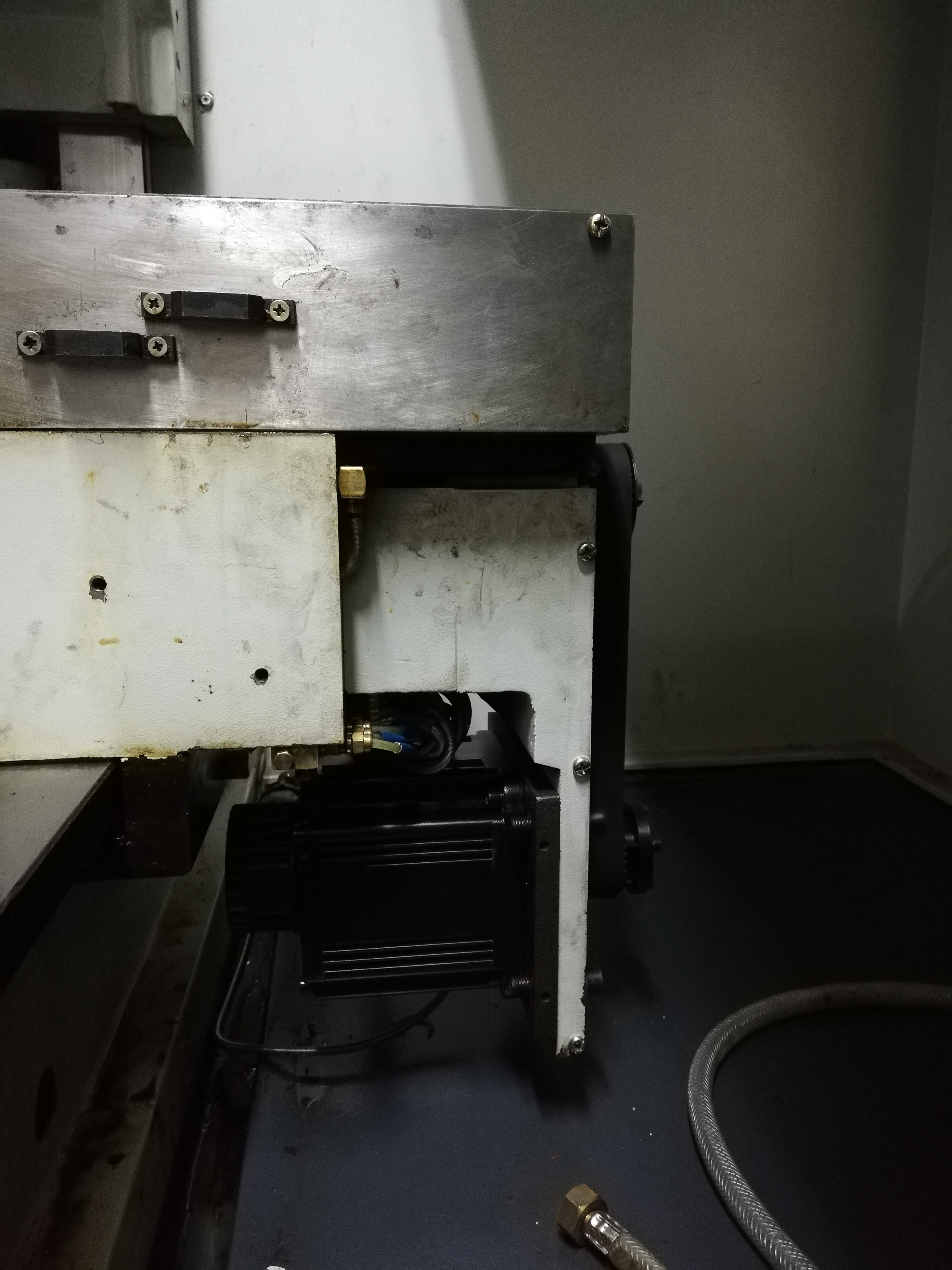

Ось Х
Двигатель на ремне:
IMG_20200329_180842.jpg (37997 просмотров) <a class='original' href='./download/file.php?id=179226&mode=view' target=_blank>Загрузить оригинал (3.25 МБ)</a>
Наклейка из какого-то пластика на Х
IMG_20200329_194614.jpg (37997 просмотров) <a class='original' href='./download/file.php?id=179233&mode=view' target=_blank>Загрузить оригинал (4.06 МБ)</a>
