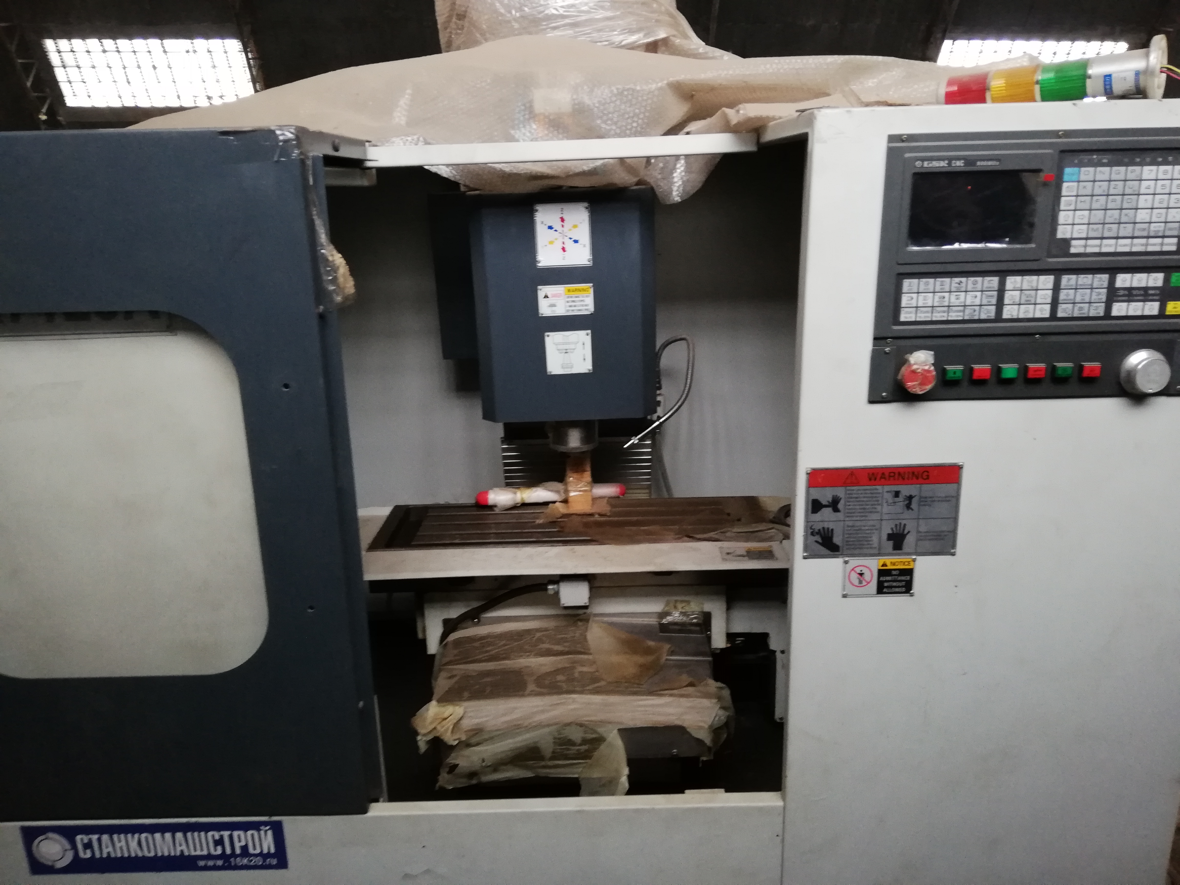

Всем привет! Стал обладателем нового станка XK7125A (производитель «Станкомашстрой») выпуска (примерно 2009-2011 года) без электрошкафа но с ЧПУ стойкой.

Хорошая новость
У меня был почти готовый электрошкаф от другого проекта на Mach3 и SmoothStepper(ESS). Двигатели имели тот же фланец 130 мм. Итого по Z - Yaskaws Sigma 5 1.5 кВт с тормозом, на X и Y Delta ASD A2 0.9 кВт, частотный регулятор Delta VFD-E.
Направляющие скольжения, на Х наклейки из пластика
Размеры стола мм 250х800.
Шпинделя ВТ30 6000 об/мин
Мощность двигателя шпинделя кВт 2.2 + вентилятор охлаждения
Система ЧПУ GSK980MA
Централизованная смазка
Рабочее поле:
400х260х400
Что плучилось:
- Перебрать ось Y полностью
- Прочистить/продуть систему смазки насколько это возможно не разбирая полностью ось X и Z.
- Поставить электрошкаф и двигатели от другого проекта
- Подключить концевики и хомы
- Подвигать осями научиться "хомиться"
- Покрутить шпиндель от частотника управляя им с пульта
Что не получилось:
- Управлять частотником по ModBus из Mach3
- Запустить пневмогидроцилинд для смены инструмента
Особенности конструкции станка, защиты, кабинета... чуть позже.

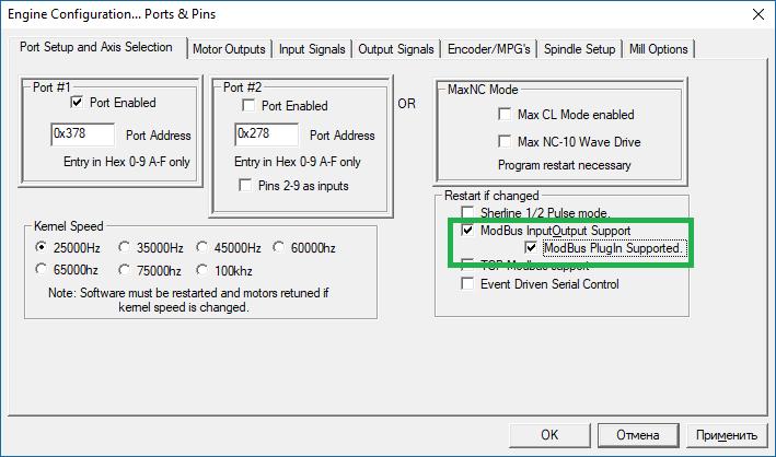

MACH3 подключение частотника по MODBUS.
Встал вопрос управления шпинделем, в проекте используется MACH3 и SmoothStepper(ESS), было решено попробовать MODBUS: всего два провода и возможность как управлять так и получать обратную связь.
Что хотелось (постановка задачи): иметь возможность запускать вращение шпинделя в прямом направлении, реверс, остановку. Управление частотой вращения. Считывать текущую скорость вращения шпинделя из частотного регулятора.
ШАГ 1. Подключение и настройка частотника на текущий двигатель, активация в частотнике RS485 все по документации. Если вдруг будет интерес, смогу написать отдельно о том, как искать нужную информацию в документации на пример парочки частотников.
ШАГ 2. Определение регистров частотного регулятора и команд:
  • Адрес регистр управления (прямое вращение, обратное, остановка): 8192
    -Прямое вращение (FWD, CW): 18
    -Обратное вращение (REV, CCW): 34
    -Остановка (STOP): 1
  • Адрес регистра задания частоты: 8193
  • Адрес регистра для считывания текущей скорости (частоты): 8470
Также необходимо знать:
  • Номер COM порта у меня «5»
  • Частоту работы MODBUS частотника 9600
  • Режим ModBus 8-2-N
ШАГ #3. Общая настройка Mach3
1. Включаем поддержку ModBus в меню Config -> Ports and Pins
mach3-vfd-1.png (37170 просмотров) <a class='original' href='./download/file.php?id=179863&mode=view' target=_blank>Загрузить оригинал (26.09 КБ)</a>
После данного изменения необходимо будет перезагрузить Mach3
2. Прописываем адреса ModBus: открываем окно настройки ModBus
В открывшемся окне выбираем TestModBus для проверки значений из п.1.
Теперь, когда мы убедились в корректности адресов регистров и номеров команд, можно заполнить эти значения в окне настройки ModBus:
