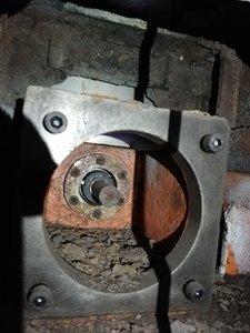

2. На оси Y продавцом был снят мотор, как мне объяснили он торчал и его боялись повредить,
IMG_20200217_140154.jpg (38157 просмотров) <a class='original' href='./download/file.php?id=178687&mode=view' target=_blank>Загрузить оригинал (3.95 МБ)</a>
и на конец ШВП там где должен крепиться мотор попала вода и образовалась ржавчина:
IMG_20200224_143905.jpg (38157 просмотров) <a class='original' href='./download/file.php?id=178685&mode=view' target=_blank>Загрузить оригинал (5.07 МБ)</a>
к счастью сам вал не пострадал.

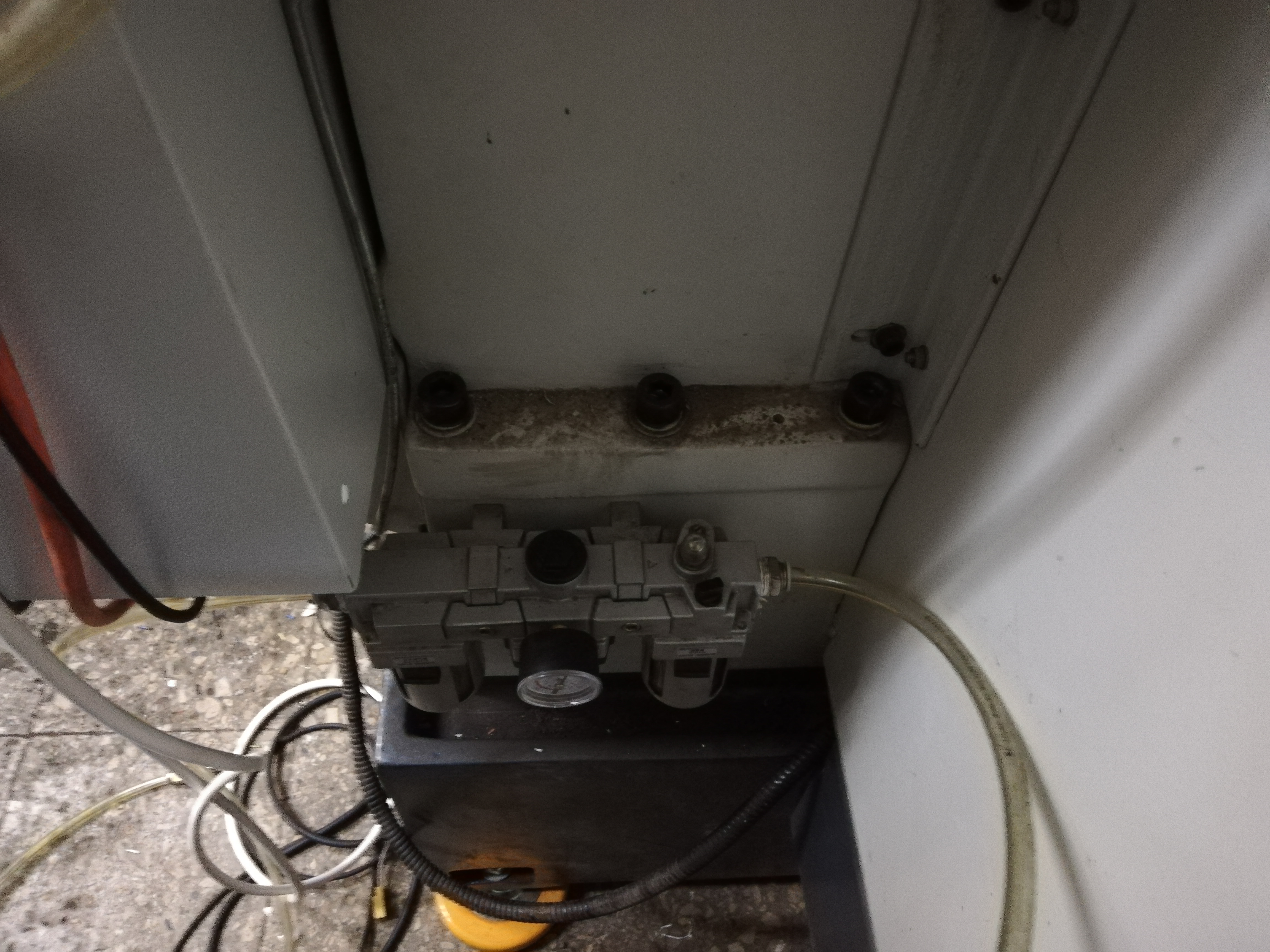

Первый вопрос: Как заставить работать разжим инструмента?
Воздух подается через станцию подготовки воздуха: (манометр я уже поставил)
IMG_20200314_111055.jpg (38150 просмотров) <a class='original' href='./download/file.php?id=178688&mode=view' target=_blank>Загрузить оригинал (2.87 МБ)</a>
далее попадает на пневомцилиндр:
IMG_20200314_111002.jpg (38150 просмотров) <a class='original' href='./download/file.php?id=178689&mode=view' target=_blank>Загрузить оригинал (3.32 МБ)</a>
Если подать воздух, то он просто шипит без остановки, хотя насколько я смог понять должен сработать некое "пневмореле" и подача воздуха должна остановиться...
Если переключить пневмораспределитель Airtac 4v310, то тоже шипит и ничего не двигается...
Может его как-то "взвести" нужно первый раз?
Re: XK7125A
Vitalii писал(а):Если переключить пневмораспределитель Airtac 4v310, то тоже шипит и ничего не двигается...
На фото сверху на Airtac есть красная кнопоШка. Нажми на нее, когда подключен воздух, но станок не включен.
На 2:17мин

Та часть ШВП не ответственная, можно ортофосфорной обработать для снятия ржавчины. Муфта встать должна без проблем.

Re: XK7125A
Сообщение Vitalii »
aftaev писал(а):Нажми на нее, когда подключен воздух, но станок не включен.
Спасибо за совет, это стало отправной точкой для решения вопроса.
Проблема оказалась в забитом винте:
IMG_20200322_114207.jpg (38016 просмотров) <a class='original' href='./download/file.php?id=178746&mode=view' target=_blank>Загрузить оригинал (1.63 МБ)</a>
в результате правая крышка прилегала неправильно и воздух не проходил по специальному каналу в этой крышке.
nevkon писал(а):можно ортофосфорной обработать для снятия ржавчины
Спасибо, попробую при случае, на данный момент узел уже собран. Зачистил с помощью скотч-брайта.

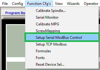

MACH3 подключение частотника по MODBUS.
Встал вопрос управления шпинделем, в проекте используется MACH3 и SmoothStepper(ESS), было решено попробовать MODBUS: всего два провода и возможность как управлять так и получать обратную связь.
Что хотелось (постановка задачи): иметь возможность запускать вращение шпинделя в прямом направлении, реверс, остановку. Управление частотой вращения. Считывать текущую скорость вращения шпинделя из частотного регулятора.
ШАГ 1. Подключение и настройка частотника на текущий двигатель, активация в частотнике RS485 все по документации. Если вдруг будет интерес, смогу написать отдельно о том, как искать нужную информацию в документации на пример парочки частотников.
ШАГ 2. Определение регистров частотного регулятора и команд:
  • Адрес регистр управления (прямое вращение, обратное, остановка): 8192
    -Прямое вращение (FWD, CW): 18
    -Обратное вращение (REV, CCW): 34
    -Остановка (STOP): 1
  • Адрес регистра задания частоты: 8193
  • Адрес регистра для считывания текущей скорости (частоты): 8470
Также необходимо знать:
  • Номер COM порта у меня «5»
  • Частоту работы MODBUS частотника 9600
  • Режим ModBus 8-2-N
ШАГ #3. Общая настройка Mach3
1. Включаем поддержку ModBus в меню Config -> Ports and Pins
mach3-vfd-1.png (37174 просмотра) <a class='original' href='./download/file.php?id=179863&mode=view' target=_blank>Загрузить оригинал (26.09 КБ)</a>
После данного изменения необходимо будет перезагрузить Mach3
2. Прописываем адреса ModBus: открываем окно настройки ModBus
В открывшемся окне выбираем TestModBus для проверки значений из п.1.
Теперь, когда мы убедились в корректности адресов регистров и номеров команд, можно заполнить эти значения в окне настройки ModBus:
mach3-vfd-3.png (37174 просмотра) <a class='original' href='./download/file.php?id=179860&mode=view' target=_blank>Загрузить оригинал (37.71 КБ)</a>
ШАГ 4. Brain для управления
Brain – это по сути программная реализация PLC контроллера. Файл моего мозга я приложил к статье, и в нем достаточно сделать только изменения в формулах (данные из шага 2). Внешний вид мозга такой:
mach3-vfd-4.png (37174 просмотра) <a class='original' href='./download/file.php?id=179861&mode=view' target=_blank>Загрузить оригинал (31.68 КБ)</a>
Сам мозг был сделан по этой инструкции http://www.mycncuk.com/threads/10124-Ma ... brain-file , на авторство не претендую.
