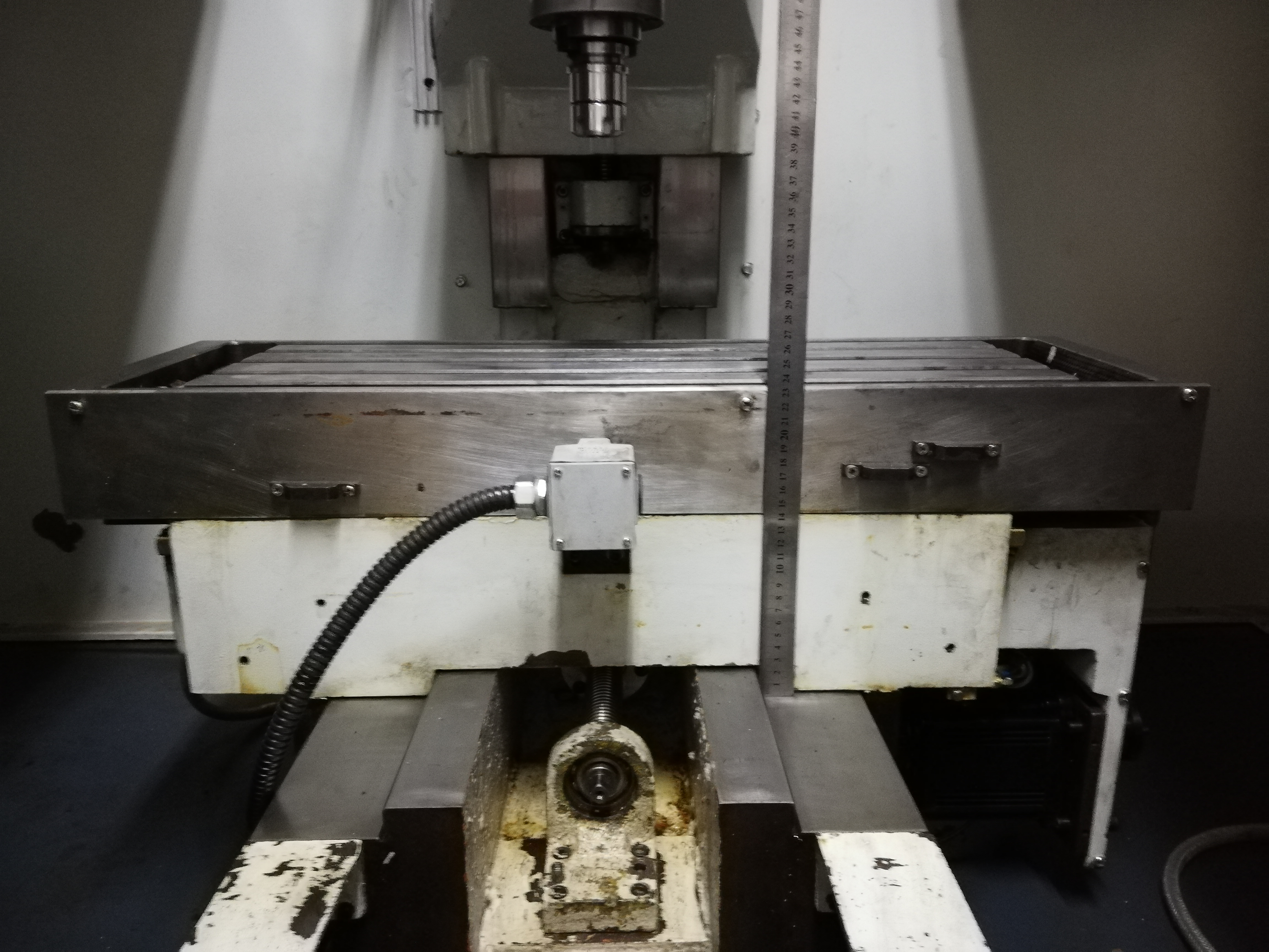

Проблемы станка (плохие новости):
1. Так как электрошкафа не было, а с ним и драйверов, двигатели пришлось отложить в сторонку, и начать искать к ним драйвера.
2. На оси Y продавцом был снят мотор, как мне объяснили он торчал и его боялись повредить,
IMG_20200217_140154.jpg (38148 просмотров) <a class='original' href='./download/file.php?id=178687&mode=view' target=_blank>Загрузить оригинал (3.95 МБ)</a>
и на конец ШВП там где должен крепиться мотор попала вода и образовалась ржавчина:
IMG_20200224_143905.jpg (38148 просмотров) <a class='original' href='./download/file.php?id=178685&mode=view' target=_blank>Загрузить оригинал (5.07 МБ)</a>
к счастью сам вал не пострадал.
IMG_20200224_151716.jpg (38148 просмотров) <a class='original' href='./download/file.php?id=178686&mode=view' target=_blank>Загрузить оригинал (4.05 МБ)</a>
Гайка ШВП двойная между половинками две полукольца. На вид вполне не плохо, но к ШВП еще вернемся.

Немного фото конструкции станка:
Все направляющие скольжения, на X - ласточкин хвост, на Y и Z плоские с тремя клиньями.
Станина весьма массивна учитывая скромные ходы станка
IMG_20200329_180747.jpg (37800 просмотров) <a class='original' href='./download/file.php?id=179223&mode=view' target=_blank>Загрузить оригинал (3.31 МБ)</a>
IMG_20200329_180806.jpg (37800 просмотров) <a class='original' href='./download/file.php?id=179224&mode=view' target=_blank>Загрузить оригинал (3.5 МБ)</a>
IMG_20200329_180822.jpg (37800 просмотров) <a class='original' href='./download/file.php?id=179225&mode=view' target=_blank>Загрузить оригинал (3.67 МБ)</a>
Ось Х
Двигатель на ремне:
IMG_20200329_180842.jpg (37800 просмотров) <a class='original' href='./download/file.php?id=179226&mode=view' target=_blank>Загрузить оригинал (3.25 МБ)</a>
Наклейка из какого-то пластика на Х
IMG_20200329_194614.jpg (37800 просмотров) <a class='original' href='./download/file.php?id=179233&mode=view' target=_blank>Загрузить оригинал (4.06 МБ)</a>
Ось Z:
IMG_20200329_180932.jpg (37800 просмотров) <a class='original' href='./download/file.php?id=179227&mode=view' target=_blank>Загрузить оригинал (3.62 МБ)</a>
Ось Y:
IMG_20200329_180947.jpg (37800 просмотров) <a class='original' href='./download/file.php?id=179228&mode=view' target=_blank>Загрузить оригинал (3.12 МБ)</a>
Двигатель расположен прямо под колонной.
Кубик в передней стенки которого расположен подшипник дупликс, который с двух сторон закрыт крышками с 6 болтами, очень просто но не факт что хорошо (про замеры попозже)
IMG_20200329_181421.jpg (37800 просмотров) <a class='original' href='./download/file.php?id=179232&mode=view' target=_blank>Загрузить оригинал (3.45 МБ)</a>
Колонна:
IMG_20200329_181130.jpg (37800 просмотров) <a class='original' href='./download/file.php?id=179229&mode=view' target=_blank>Загрузить оригинал (4.34 МБ)</a>
крепиться 6 внушительными болтами
IMG_20200329_181144.jpg (37800 просмотров) <a class='original' href='./download/file.php?id=179230&mode=view' target=_blank>Загрузить оригинал (4.1 МБ)</a>

Станком занимаюсь по море возможности:
1. Уже была пущена пробная стружка – подбирал режим для потенциального заказа.
Стружка.jpg (32801 просмотр) <a class='original' href='./download/file.php?id=182671&mode=view' target=_blank>Загрузить оригинал (4.17 МБ)</a>
2. Облагорожен электрошкаф, провода выведены через отверстия и наконец закрыта крышка.
3. Покрашен порошком бак СОЖ, разведено 30л и подключена помпа по командам M8/M9.
Я говорил про осевой люфт оси Z. Красная стрелка.
Схема.png (32801 просмотр) <a class='original' href='./download/file.php?id=182670&mode=view' target=_blank>Загрузить оригинал (188.19 КБ)</a>
Насколько я понял, мне порекомендовали
john1987887 писал(а):проверить жесткость под нагрузкой
aftaev писал(а):В нижнюю часть шпинделя упереть индикатор и потягать шпиндель в разные стороны с усилием в 10-20кг
проверить люфт по «синей» и «зеленой» стрелочке.
Он оказался 1 сотка на 10 кг, 2 сотки на 20 кг и при приличном усилии достигал 5 соток. После регулировки клиньев, я оставил чуть меньше 1 сотки при усилии 20 кг.
Вопрос, стоит ли затягивать клинья еще сильней? Как быть уверенным, что не перетянул клинья?
Также «исключил» люфт в опоре ШВП и в муфте. Исключил взял в кавычки, так как люфт там может и есть, но он точно мал по сравнению с 2-мя сотками, которые четко наблюдаются.
Что решил:
1. Временно настроить компенсацию люфта в 2 сотки средствами SmoothStepper.
2. После окончанию пуско-наладочных работ и выполнении первого коммерческого заказа (с допусками в десятку) разобрать одну ось и изготовить/подшлифовать дистанционные втулки до выбора люфта.
На будущее: шлифовки в доступе нет совсем, как считаете можно ли сделать дистанционное кольцо на токарном? В смысле, каковы требования к чистоте поверхности этого кольца, обязательна ли шлифовка?

Re: XK7125A
Сообщение Rionet »
Vitalii писал(а):Он оказался 1 сотка на 10 кг, 2 сотки на 20 кг и при приличном усилии достигал 5 соток. После регулировки клиньев, я оставил чуть меньше 1 сотки при усилии 20 кг.
Я так понял что у вас там прямоугольные направляющие скольжения?
Разобрать и проверить отпечатки краски поверочной линейкой на деталях а клинья на плите, убедиться что детали плоские, выглядит так как будто контакт не по плоскости а пятном в одном месте и вокруг него вы качаете голову. Шабровка... Выложите конструкцию направляющих, будет яснее.
Vitalii писал(а):На будущее: шлифовки в доступе нет совсем, как считаете можно ли сделать дистанционное кольцо на токарном? В смысле, каковы требования к чистоте поверхности этого кольца, обязательна ли шлифовка?
О каком дистанционном кольце идет речь? между полугайками?
Там важно обеспечить плоскопараллельность, если чистота будет 20 мкм то при стягивании можно перекосить гайки относительно друг друга и будет повышенный износ.
Две сотки можно притереть. Вооружитесь микронным индикатором для контроля плоскопаралельности сторон, чтобы не завалить при притирке.
john1987887
Сообщения: 3063
Репутация: 1802
Re: XK7125A
Сообщение john1987887 »
Какая нафиг шабровка? Человек только запустил станок, а вы ему желаете все теперь разобрать и уйти в шабровку года на 2-3. Опыта же нету, как и инструмента, видимо.
Клинья сильнее тянуть не стоит, станок не работал, пусть притрется за полгода-год, потом можно подтянуть. Сейчас стоит проверить смазку, чтобы с гарантией все доходило куда следует. Если какая-то поверхность будет без смазки, вылезут проблемы.
Дист. кольцо можно изготовить на токарном + пртирика. Но нужно сделать притирочные плитки. Тогда будете микроны ловить. Чисто на токарном тоже можно, но сложно.
