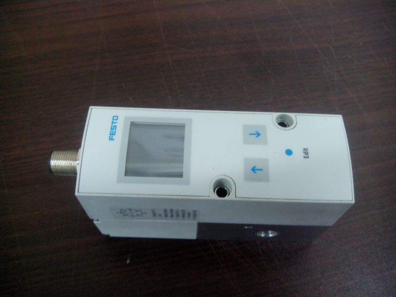

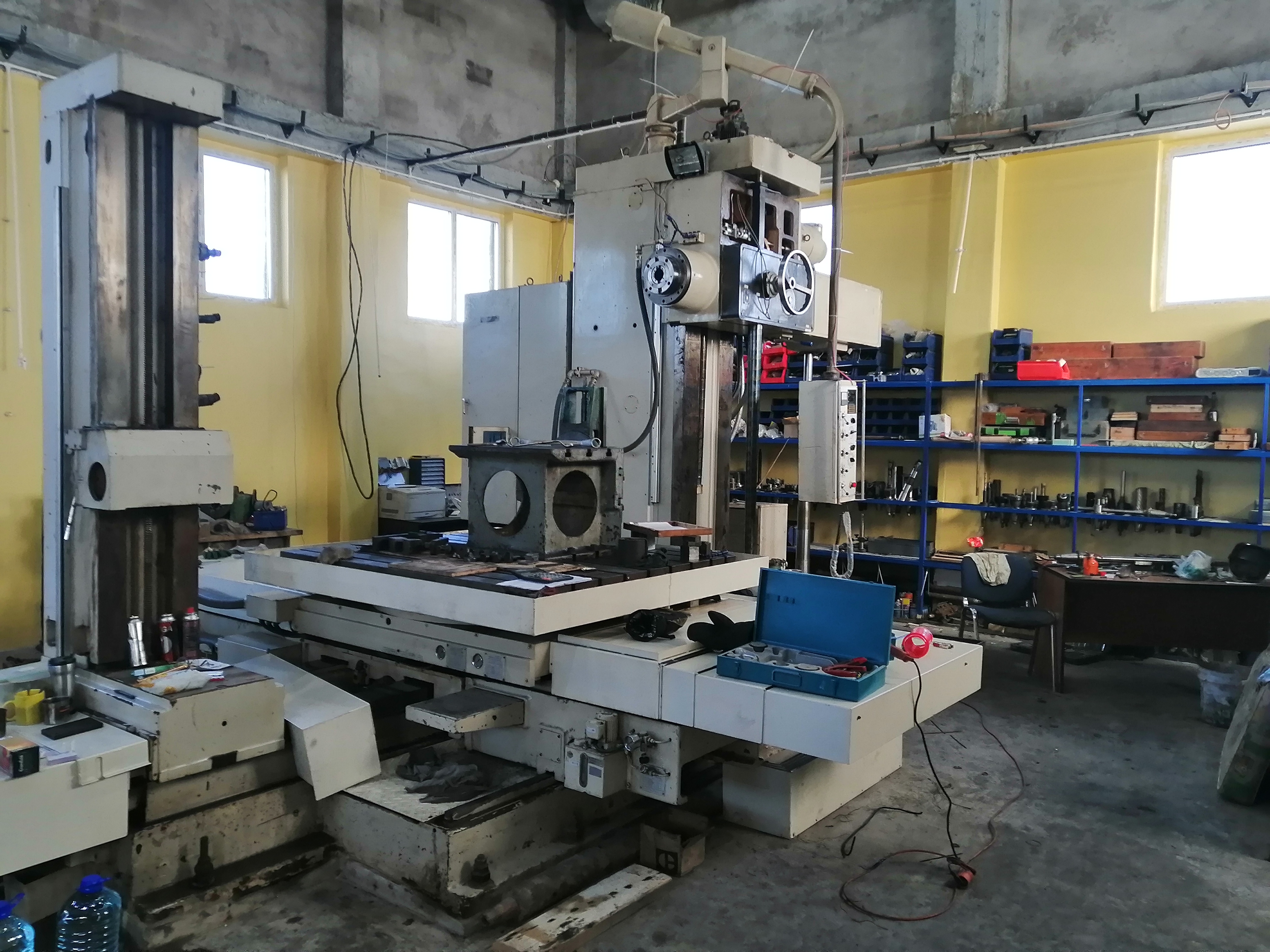

Сегодня спустя четыре месяца я наконец-то добрался до централизованного воздуха в цехе и доделал его.
Сразу подключил станочек. Ну и перетряхнул на нем систему воздухоподготовки. Заменил регулятор давления на современный, лубрикатор отмыл и почистил, заменил воздушные магистрали на медь.

И всё таки какой он огромный...
IMG_20191227_141105.jpg (4369 просмотров) <a class='original' href='./download/file.php?id=174105&mode=view' target=_blank>Загрузить оригинал (3.16 МБ)</a>
IMG_20191227_141049.jpg (4369 просмотров) <a class='original' href='./download/file.php?id=174104&mode=view' target=_blank>Загрузить оригинал (2.93 МБ)</a>

Rionet писал(а): По самому станку был бы интересен детальный обзор, когда много работаешь за станком к чему-то привыкаешь, какие-то моменты считаешь удачными, какие-то не очень. Где-то японцы технические решения применили интересные (меня вот винт подачи пиноли удивил). Что за стойки в защите идут к голове не понятно, и т.д.
Какое устройство отсчета угла применено на поворотный стол.
Ну за станком я пока работаю немного. Осваиваю потихоньку, модернизирую, привожу в порядок. Всё-таки 30лет простоя сказались на его состоянии. Например вся пневмосистема требует замены резинок в электромагнитных клапанах, не знаю пока скорее всего клапана поменяю целиком на FESTO 24В во время замены родного станочного PLC на Mesa, сейчас стоят родные японцы с катухами на 110В. А может оставлю родные поменяв резинки, очень уж они качественно изготовлены. В сомнениях пока в общем.
Отсчет поворота стола сейчас довольно дубовый, риски по кругу с ценой в 1минуту (или 10мин не помню точно)и референсные точки через 45градусов по оптическому глазку. Буду ставить магнитную линейку. Хотя если внутрь стола полезу то может и поставлю энкодер внутрь. Пока внутрь не залез сказать что-либо затруднительно. Но скорее всего наклею магнитную линейку по кругу. Там длинна окружности 4500мм разрешающей способности китайской магнитки должно хватить за глаза. Хотя конечно переодически подумываю снять стол и воткнуть туда имеющийся энкодер на 10.000 импульсов на оборот через самодельный редуктор 1:20 с разрезной подпружиненой шестерней, тогда точность позиционирования будет 360град/200.000имп, заодно вставить тензометрический датчик чтобы массу детали автоматом заносить в PLC станка для расчета давления воздуха на пневмоподушки. Правда в сомнениях пока в необходимости данного решения. Но это опять же всё позже, так как денег просто хронически на всё не хватает. Да и сразу оно всё не надо, одновременно всего не установишь. Я вон MESA то начать подключать всё не могу, хотя и LinuxCNC собран давно и платы с компом в станок воткнуты.
Стойки к голове слева направо-
1) Вал привода автоматической подачи (будет заменен сервой)
2) ШВП подьема опускания шпинделя в сборе
3) Телескоп - слив масла в гидростанцию.
Причем довольно оригинально сделана выборка люфтов на движение шпинделя, Масса шпинделя примерно 3,5 тонны, масса противовеса (чугунный блок внутри колонны) примерно 3200кг, Шпиндель просто висит на ШВП и разницей своей массы и массы противовеса выбирает все люфты подачи. Довольно простое и технологически верное решение.

Пневмолифт работает при любых перемещениях, что в холостую, что на подачах. Кроме воздуха туда еще и масло пихается смазочной станцией примерно 1 - 4мл каждые 180сек на каждую точку скольжения, обьем зависит от назначения точки, суммарно только на столах около 30 точек подачи смазки. В принципе у станка вообще нет понятия ручная подача, штурвал только один - MPG энкодер. Подачи все только сервами, либо с заданной скоростью, либо крутилкой. На нем вообще крутилки небыло, крутилку уже сам прилепил так как опух выставляться при помощи рабочих подач. Какой-то идиот в СССР решил что MPG это лишняя опция. Пришлось брать схемы, осциллограф и копать всю систему почти весь день...
Предварительные замеры показали, что на линейных размерах включение лифта не сказывается, но более точно я смогу это измерить после того как придет направляшка с неметчины и появится нормальная скалка длиной 750мм.
Редукторы 4шт для пневмолифтов уже куплены вот такие:

Благодаря им я смогу точно выставлять давление и при помощи специально созданной таблички (типа питчей) если что компенсировать "подьем" станины лифтом. Так же (пока в теории) можно будет массу изделия высчитывать по показаниям встроенных в редукторы манометров, так-как при подаче на клапан к
примеру 5,364В на пустом столе давление будет 3,275кгсм а при столе с нагрузкой в тонну - 4,233кгсм за счет прижатия стола к опорам и соответственно увеличения сопротивления рассеиванию воздуха. Эти значения можно будет откалибровать и использовать как константы.

С самого первого запуска станка после монтажа не работала пониженная передача на шпинделе, включаться физически включалась а команда на пуск шпинделя не проходила.
Полез разбираться, оказалось сдох датчик на пневмоцилиндре переключения передач.
Вот такое небольшое чудовище -
IMG-20191225-WA0001.jpeg (3760 просмотров) <a class='original' href='./download/file.php?id=174402&mode=view' target=_blank>Загрузить оригинал (722.04 КБ)</a>
IMG-20191225-WA0003.jpeg (3760 просмотров) <a class='original' href='./download/file.php?id=174403&mode=view' target=_blank>Загрузить оригинал (835.03 КБ)</a>
Запросил новый, расценили в три тысячи + доставка полторы, в итоге почти пятак выходит. Резко озлобившееся зеленое земноводное прошептало - а вот нифига, сами починим.
