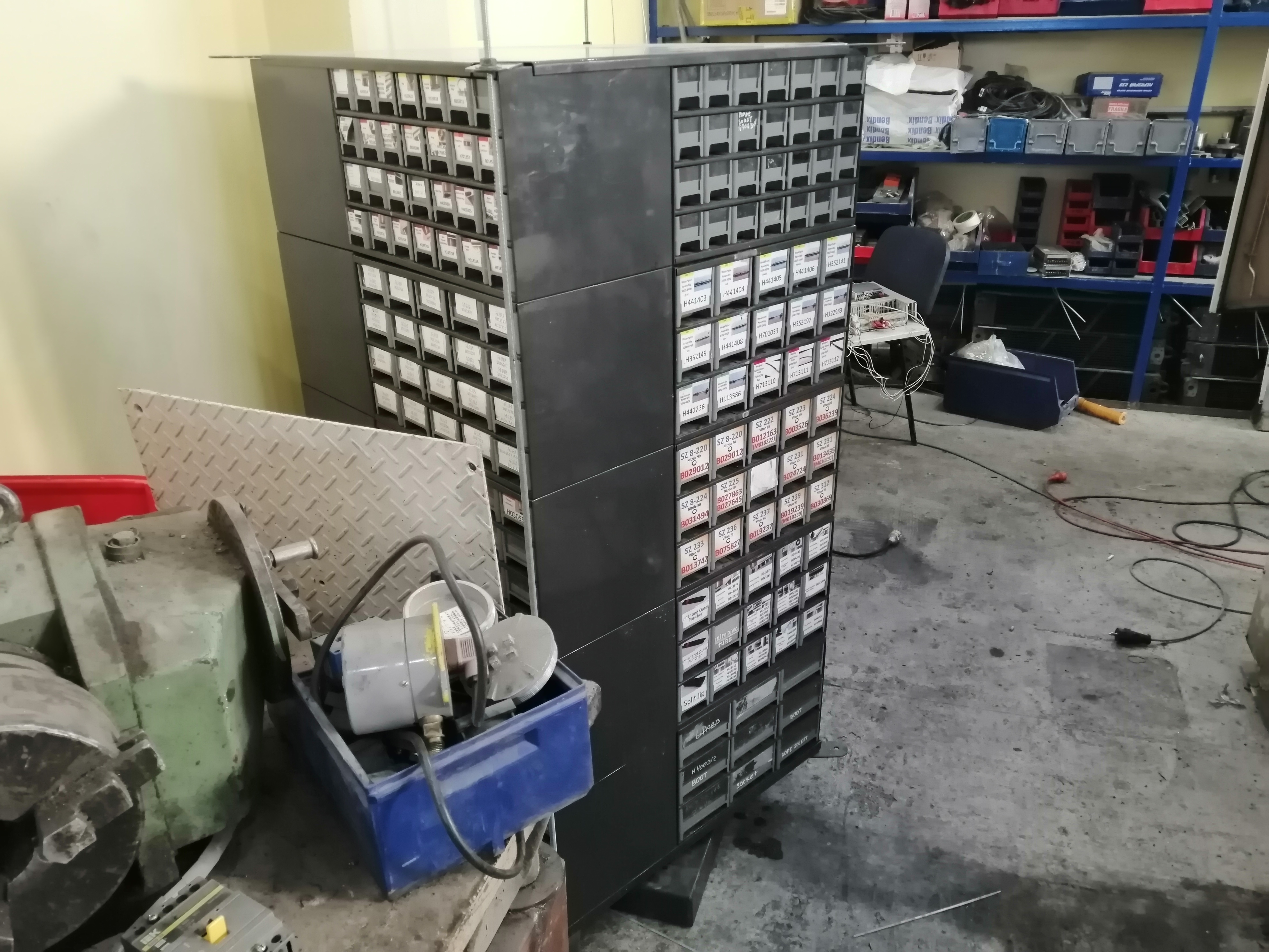

Всем привет.
Свободное сочинение на тему: "Как я провел сегодняшний день".

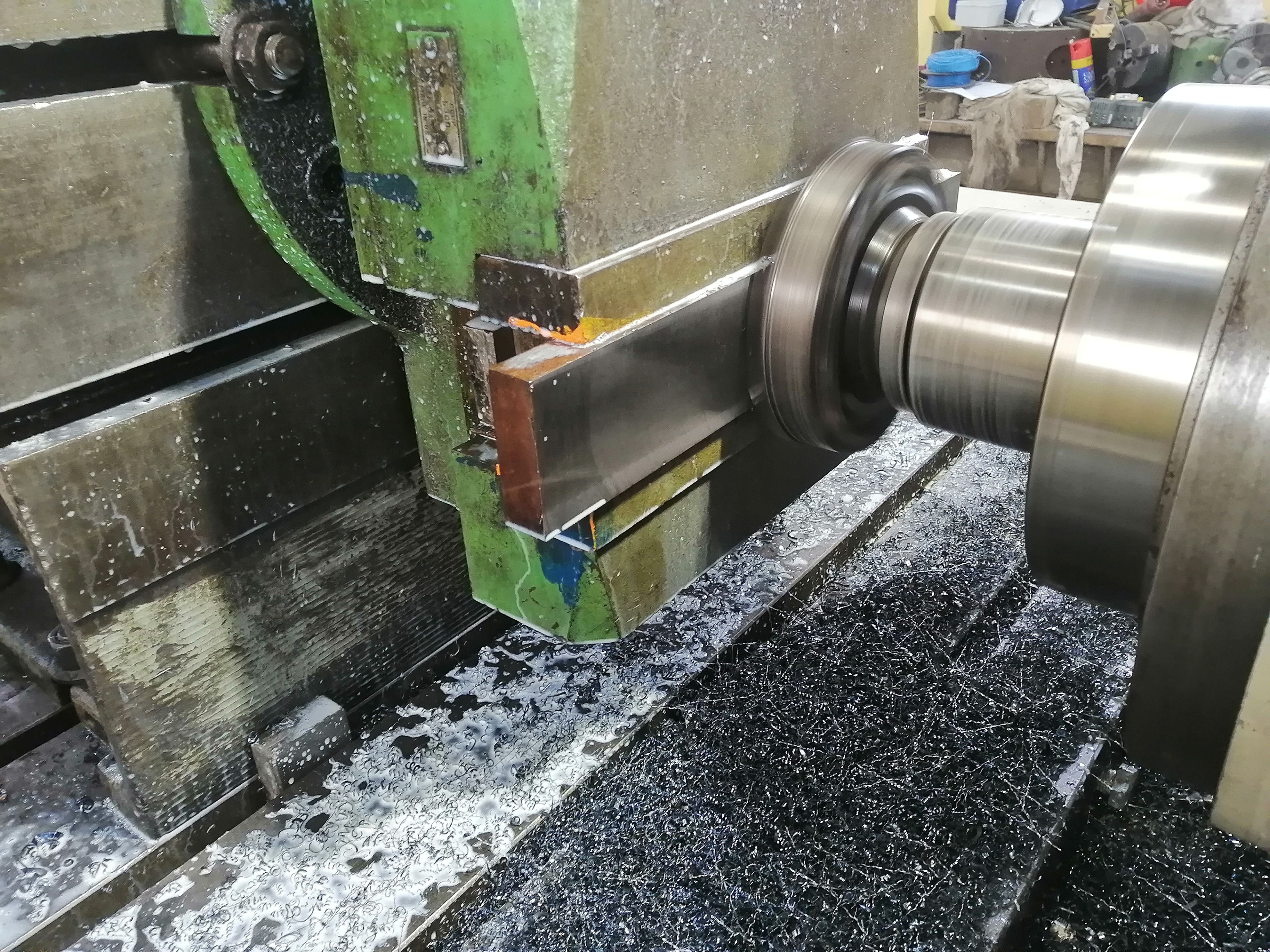

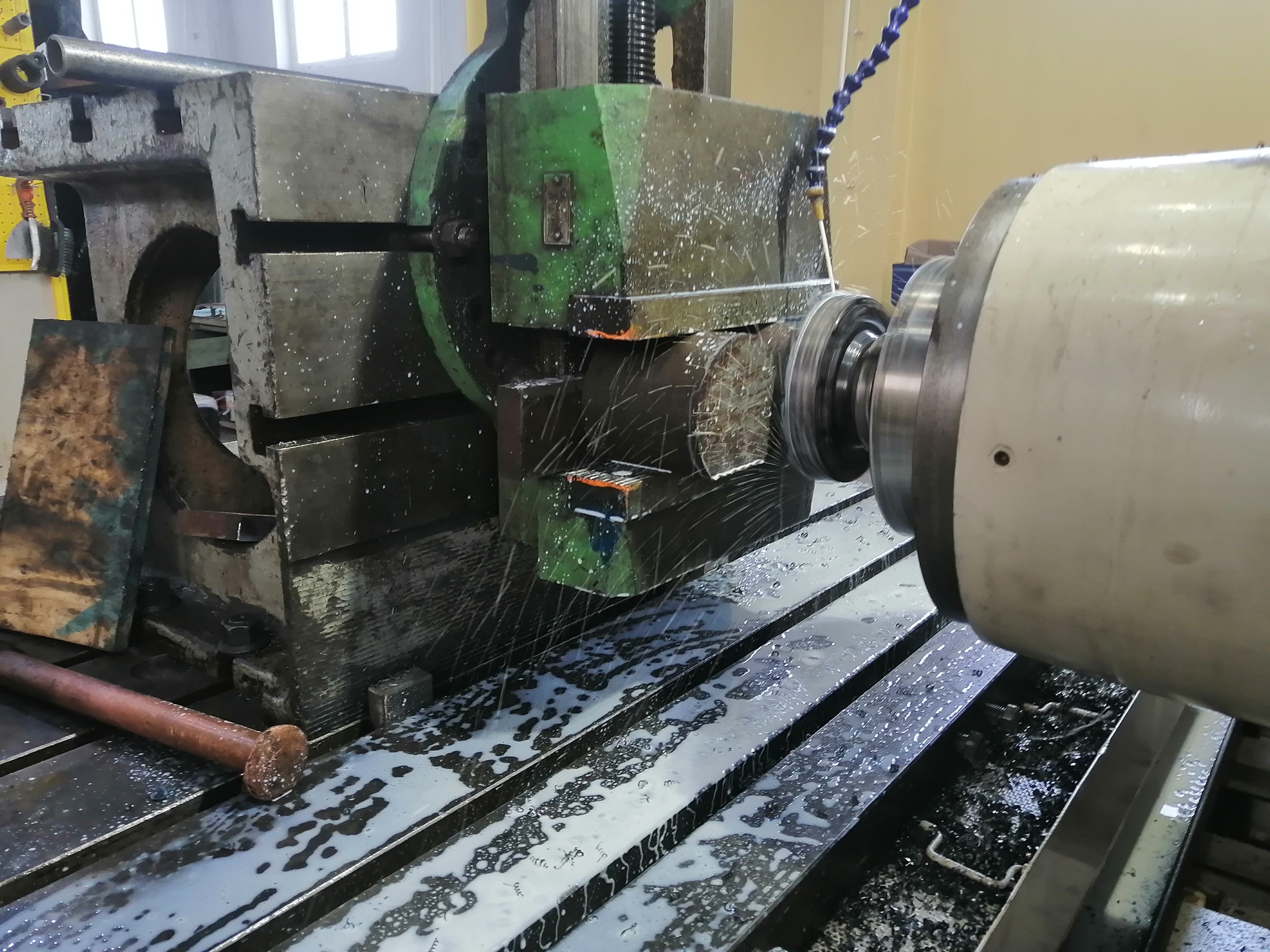

Решил я сегодня доделать недостающие деталюшки от собираемого станочка. Пришел на работу, взял деталюшку и осознал, что зажимать её некуда. Одни тиски стоят на сверлилке и снимать их низя, а на вторых нету поворотного основания. Ну достались они мне без него, что делать... И если на плоском горизонтальном столе использовать их можно без проблем с помощью обычных прижимов, то выставлять их на вертикальной плоскости та еще заморока. Вес около 100кг и мелкие отверстия куда надо вставить болтики. Кран мы так пока и не доделали поэтому придется выставлять всё это дело вручную, что сильно напрягает. Решил прогрызть нормальный паз для болтов М20 и направляющей шпонки.
IMG_20191218_123547.jpg (4525 просмотров) <a class='original' href='./download/file.php?id=173548&mode=view' target=_blank>Загрузить оригинал (3.36 МБ)</a>
IMG_20191218_123557.jpg (4525 просмотров) <a class='original' href='./download/file.php?id=173549&mode=view' target=_blank>Загрузить оригинал (2.59 МБ)</a>
IMG_20191218_124602.jpg (4525 просмотров) <a class='original' href='./download/file.php?id=173550&mode=view' target=_blank>Загрузить оригинал (2.77 МБ)</a>
IMG_20191218_130645.jpg (4525 просмотров) <a class='original' href='./download/file.php?id=173551&mode=view' target=_blank>Загрузить оригинал (3.84 МБ)</a>
IMG_20191218_130650.jpg (4525 просмотров) <a class='original' href='./download/file.php?id=173552&mode=view' target=_blank>Загрузить оригинал (3.61 МБ)</a>
https://www.youtube.com/watch?v=57XwNaASXDI

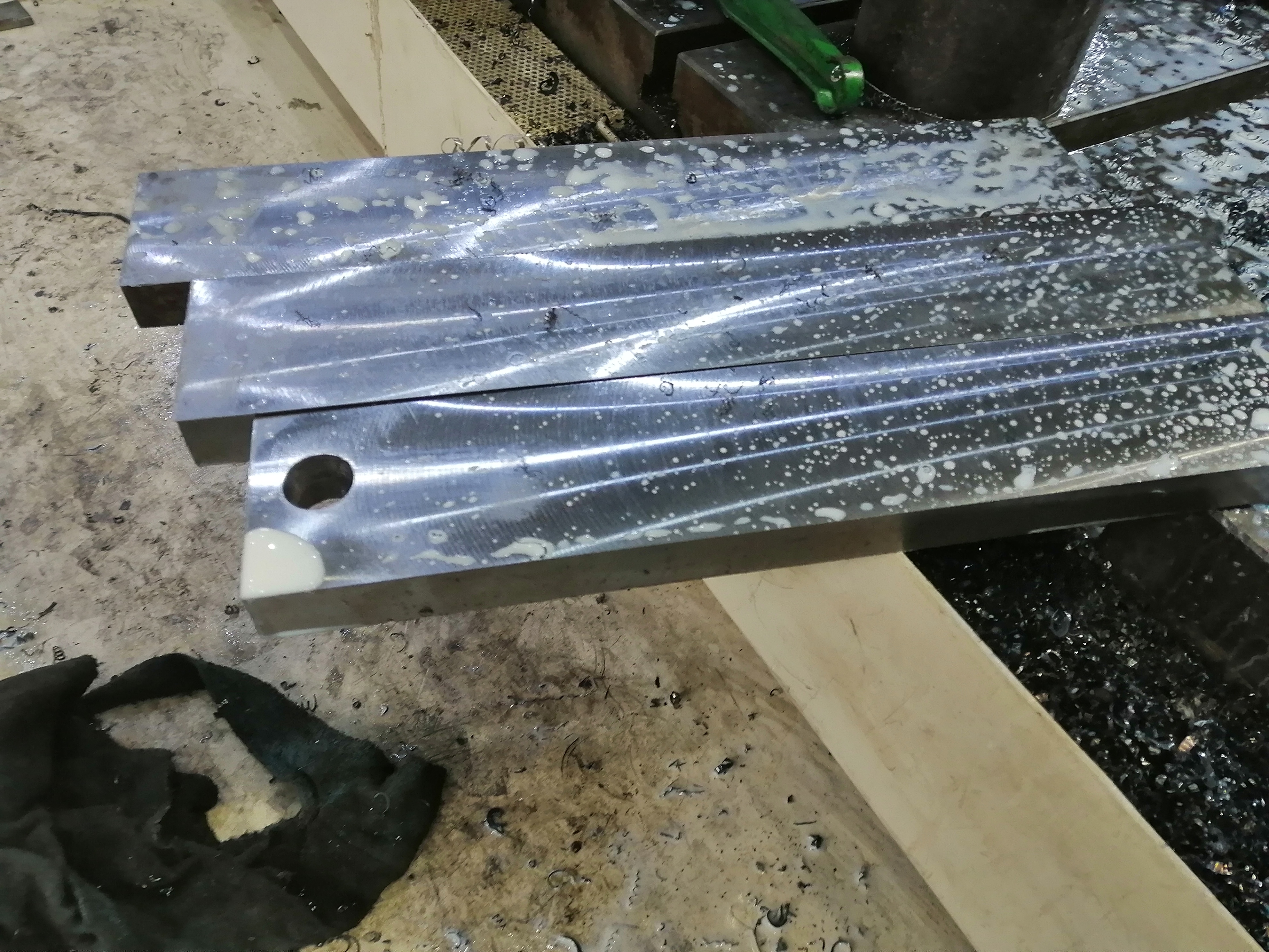

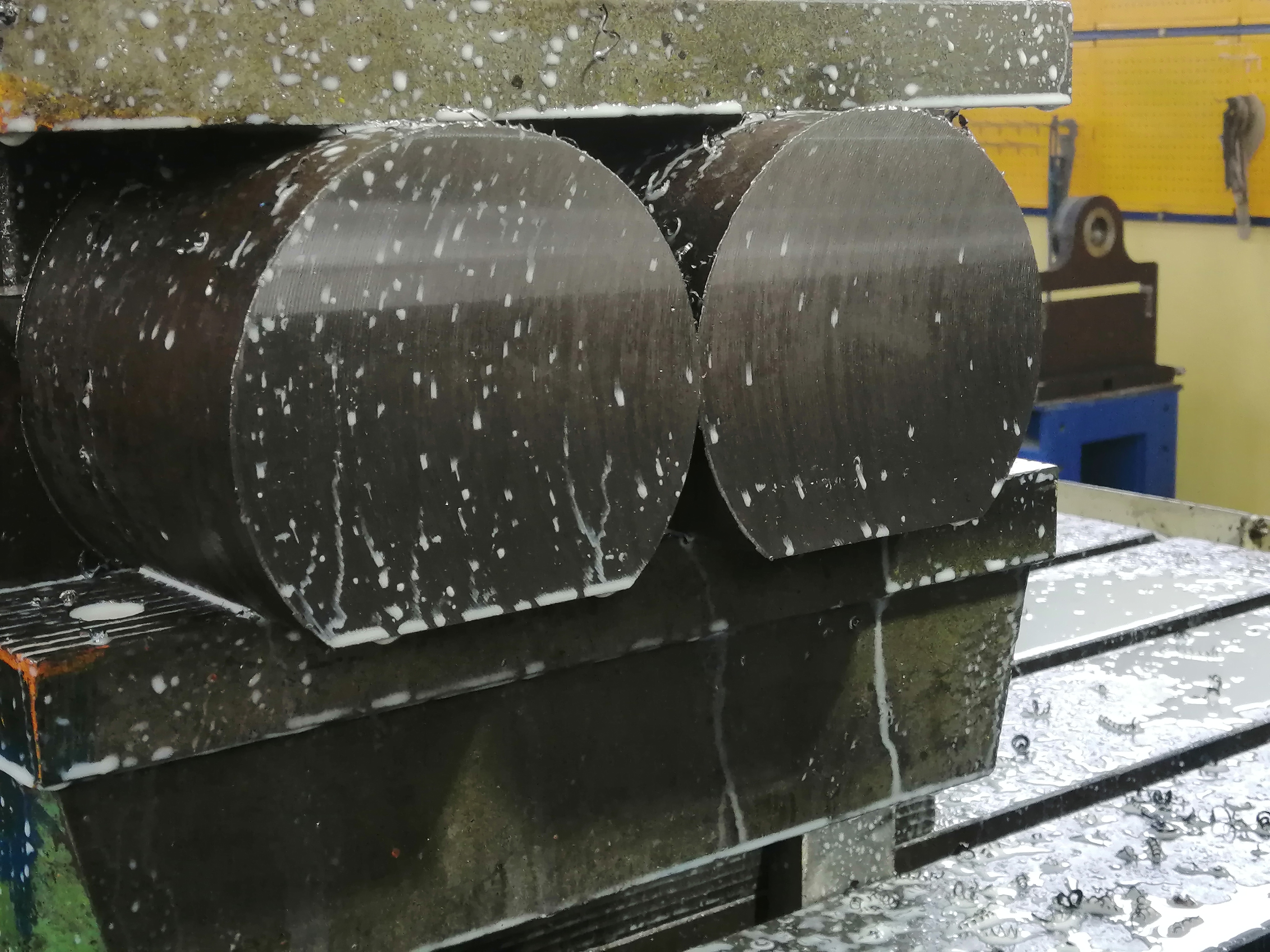

Тиски переставил и начал доделывать железячки.
IMG_20191218_142504.jpg (4522 просмотра) <a class='original' href='./download/file.php?id=173553&mode=view' target=_blank>Загрузить оригинал (4.21 МБ)</a>
IMG_20191218_142517.jpg (4522 просмотра) <a class='original' href='./download/file.php?id=173554&mode=view' target=_blank>Загрузить оригинал (3.37 МБ)</a>
IMG_20191218_142524.jpg (4522 просмотра) <a class='original' href='./download/file.php?id=173555&mode=view' target=_blank>Загрузить оригинал (3.06 МБ)</a>
IMG_20191218_144319.jpg (4522 просмотра) <a class='original' href='./download/file.php?id=173556&mode=view' target=_blank>Загрузить оригинал (4.08 МБ)</a>
После чего решил собрать нагрызенное за два дня в одно целое,,, или несколько целых... Да пофигу. Короче скруить нагрызенное вместе.

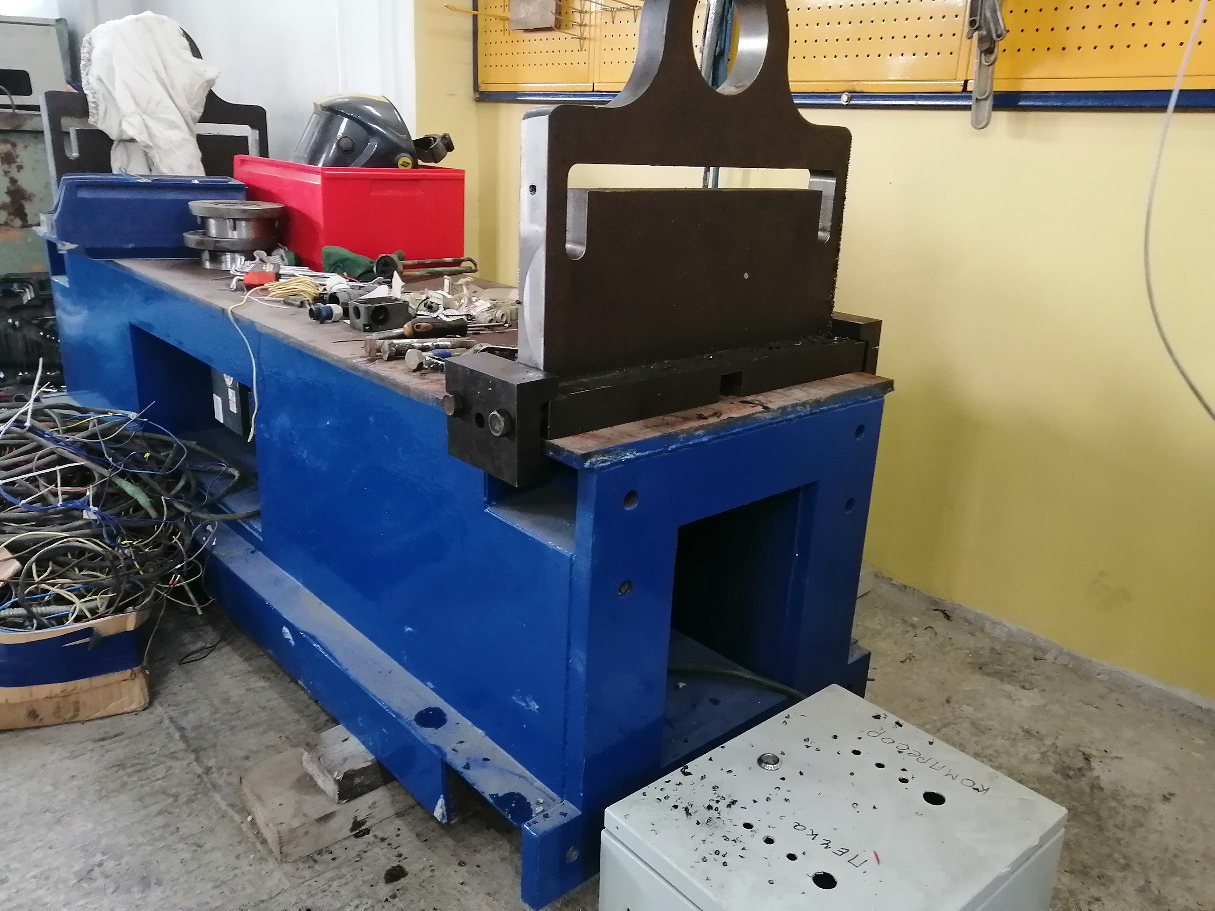

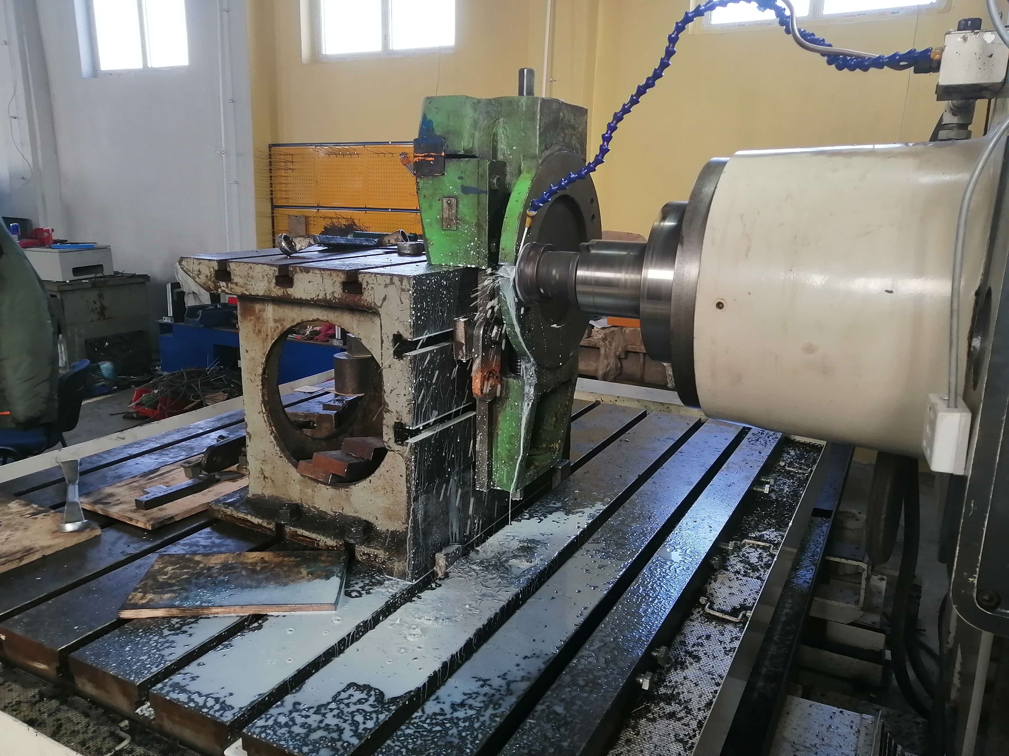

Эх столько надо приспособ наделать просто жуть. Грыз, грыз недогрыз... А еще потом калить и шлифовать. Жесть какая-то....
И тиски надо полностью протачивать, хоть и новые.... Кривульки сплошные, хрен выкатаешь...

Я может глупость спрошу, но борштанга такой длины без промежуточных люнетов работает?
Многовато вылету.. Не имел дело с блоками двс..
Sakhalin_Cat
Сообщения: 222
Репутация: 340
Откуда: Южно-Сахалинск
Re: Фрезерный по стали 2200*1800мм (стол 1600*1800мм) Toshib
Сообщение Sakhalin_Cat »
Rionet писал(а):Я может глупость спрошу, но борштанга такой длины без промежуточных люнетов работает?
Здравствуйте. С люнетами конечно и с задней опорой. Ими я как раз буду на днях заниматься.

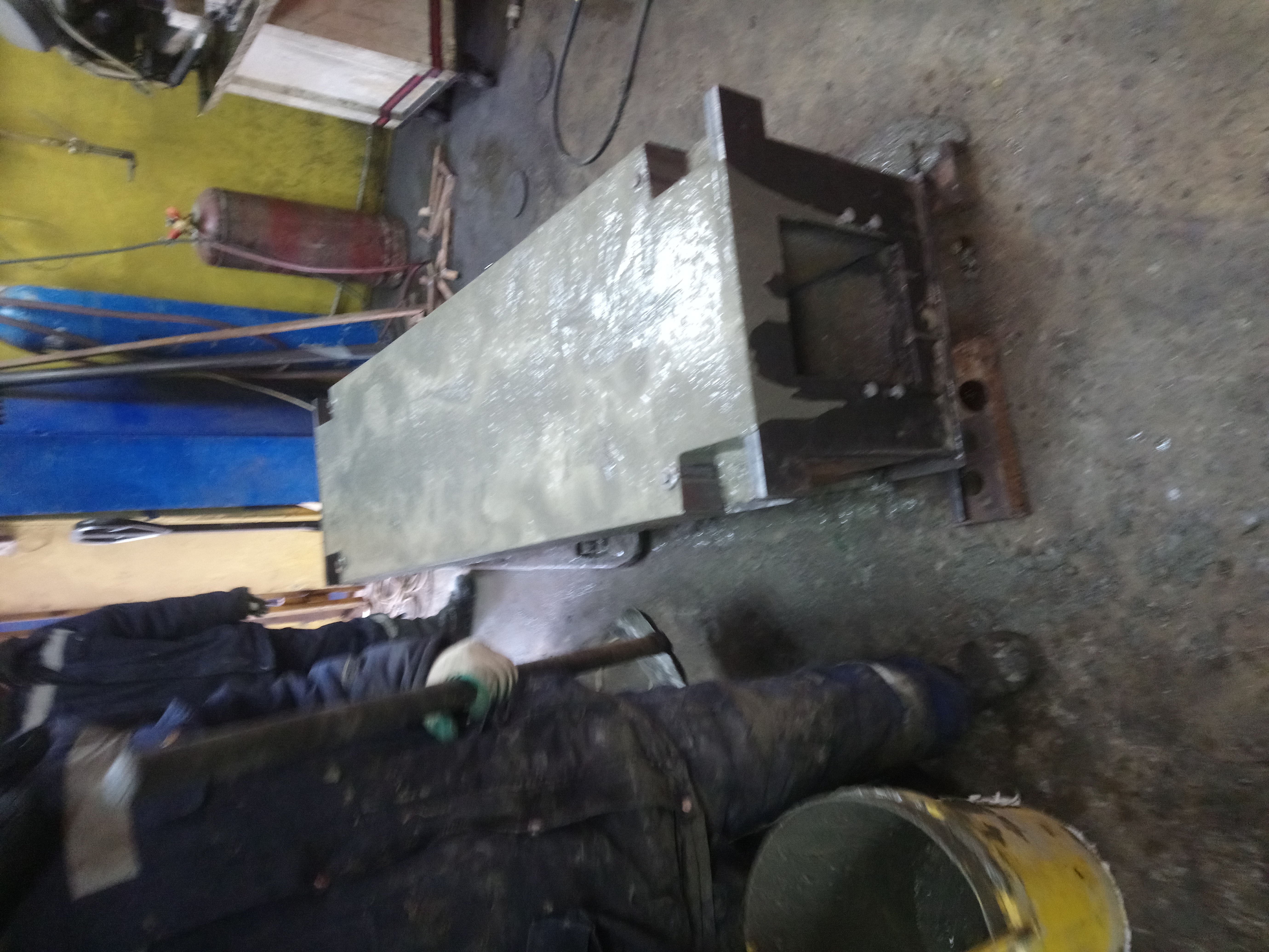

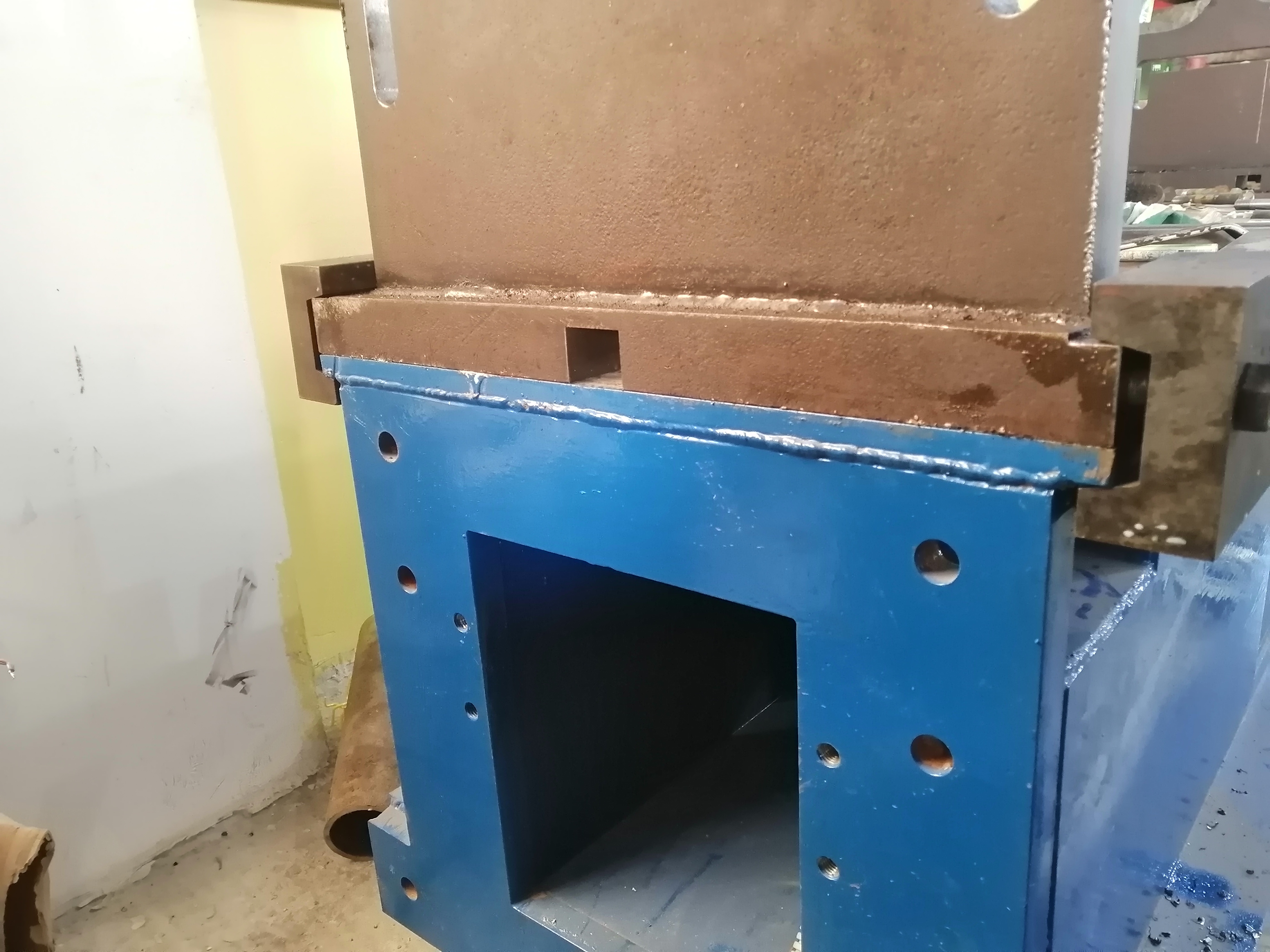

Пришел сегодня в мастерскую и давай доделывать недоделанное.:rofl: А там недоделанного "воз и маленькая тележка" ...
Остановился я вера на черновой установке самой линейки, выглядит это вот так:
IMG_20191224_123332.jpg (4165 просмотров) <a class='original' href='./download/file.php?id=173888&mode=view' target=_blank>Загрузить оригинал (3.24 МБ)</a>
IMG_20191224_123341.jpg (4165 просмотров) <a class='original' href='./download/file.php?id=173889&mode=view' target=_blank>Загрузить оригинал (2.12 МБ)</a>
IMG_20191224_123351.jpg (4165 просмотров) <a class='original' href='./download/file.php?id=173890&mode=view' target=_blank>Загрузить оригинал (2.75 МБ)</a>
По доступности и удобству работы жесть полнейшая, Долго чесал репу вспоминая как я умудрился отверстия в корпусе просверлить и резьбу нарезат... Вспомнил, похвалил себя и занялся "прикладной проктологией" снова....
IMG_20191224_124428.jpg (4165 просмотров) <a class='original' href='./download/file.php?id=173892&mode=view' target=_blank>Загрузить оригинал (1.98 МБ)</a>
IMG_20191224_124432.jpg (4165 просмотров) <a class='original' href='./download/file.php?id=173893&mode=view' target=_blank>Загрузить оригинал (2.55 МБ)</a>
Отверстия в "ЖП мира" проковырял, резьбы нарезал взял набор КМД и больше часа выгонял параллельность и зазоры. Кроме КМД ничем туда не подлезешь, рука и та еле просовывается...
IMG_20191224_151400.jpg (4165 просмотров) <a class='original' href='./download/file.php?id=173894&mode=view' target=_blank>Загрузить оригинал (3.75 МБ)</a>
IMG_20191224_151407.jpg (4165 просмотров) <a class='original' href='./download/file.php?id=173895&mode=view' target=_blank>Загрузить оригинал (1.88 МБ)</a>
IMG_20191224_151412.jpg (4165 просмотров) <a class='original' href='./download/file.php?id=173896&mode=view' target=_blank>Загрузить оригинал (1.94 МБ)</a>
IMG_20191224_151420.jpg (4165 просмотров) <a class='original' href='./download/file.php?id=173897&mode=view' target=_blank>Загрузить оригинал (2.04 МБ)</a>
Ну а пототом штук пять шесть сборок-разборок несколько вариантов прихваток чтобы не утягивало кронштейн.
И удача к нам пришла в гости к концу рабочего дня. :good: После сварки опять сборка, прогоны с КМД для проверки и УРА, всё работает.

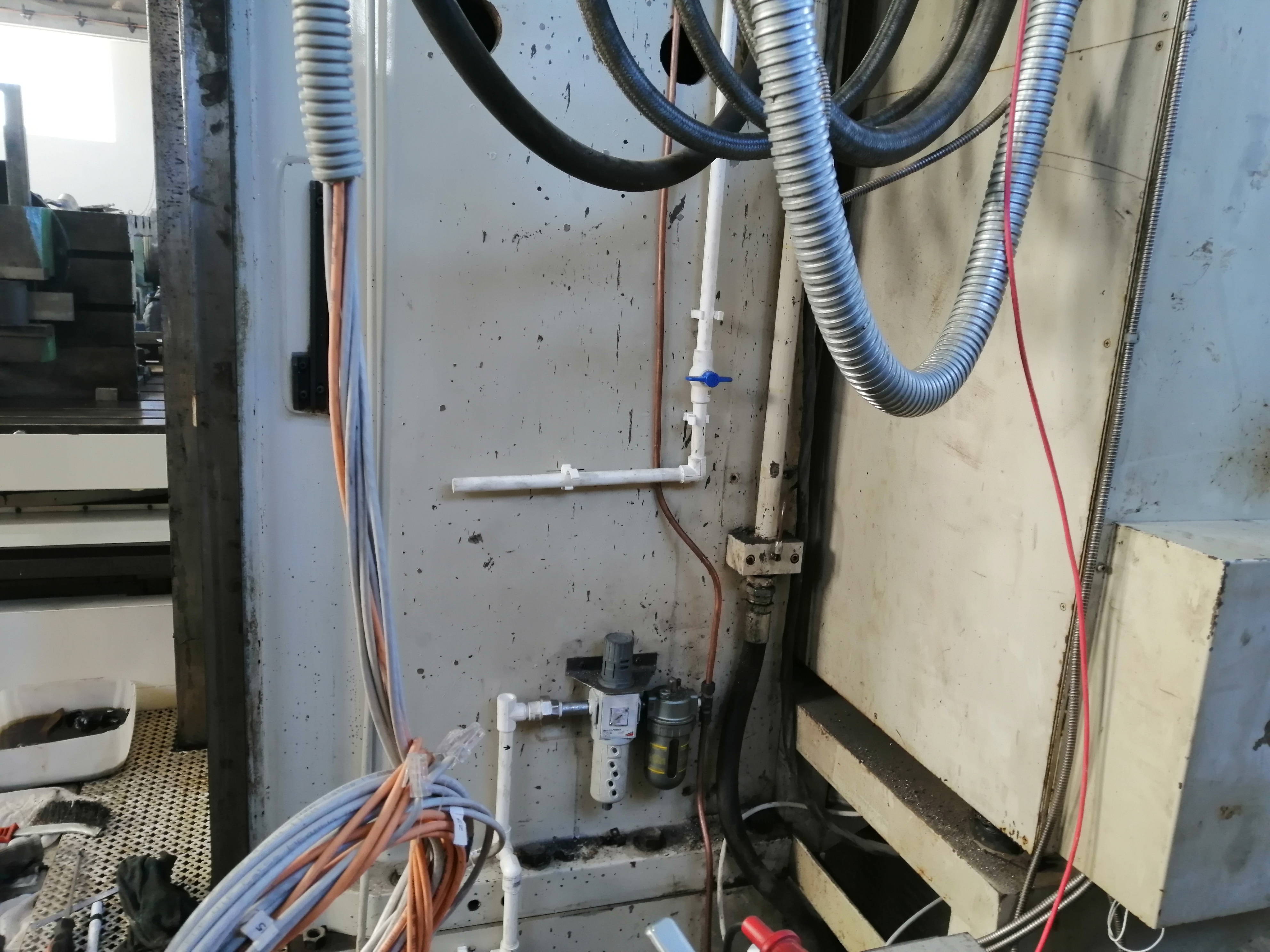

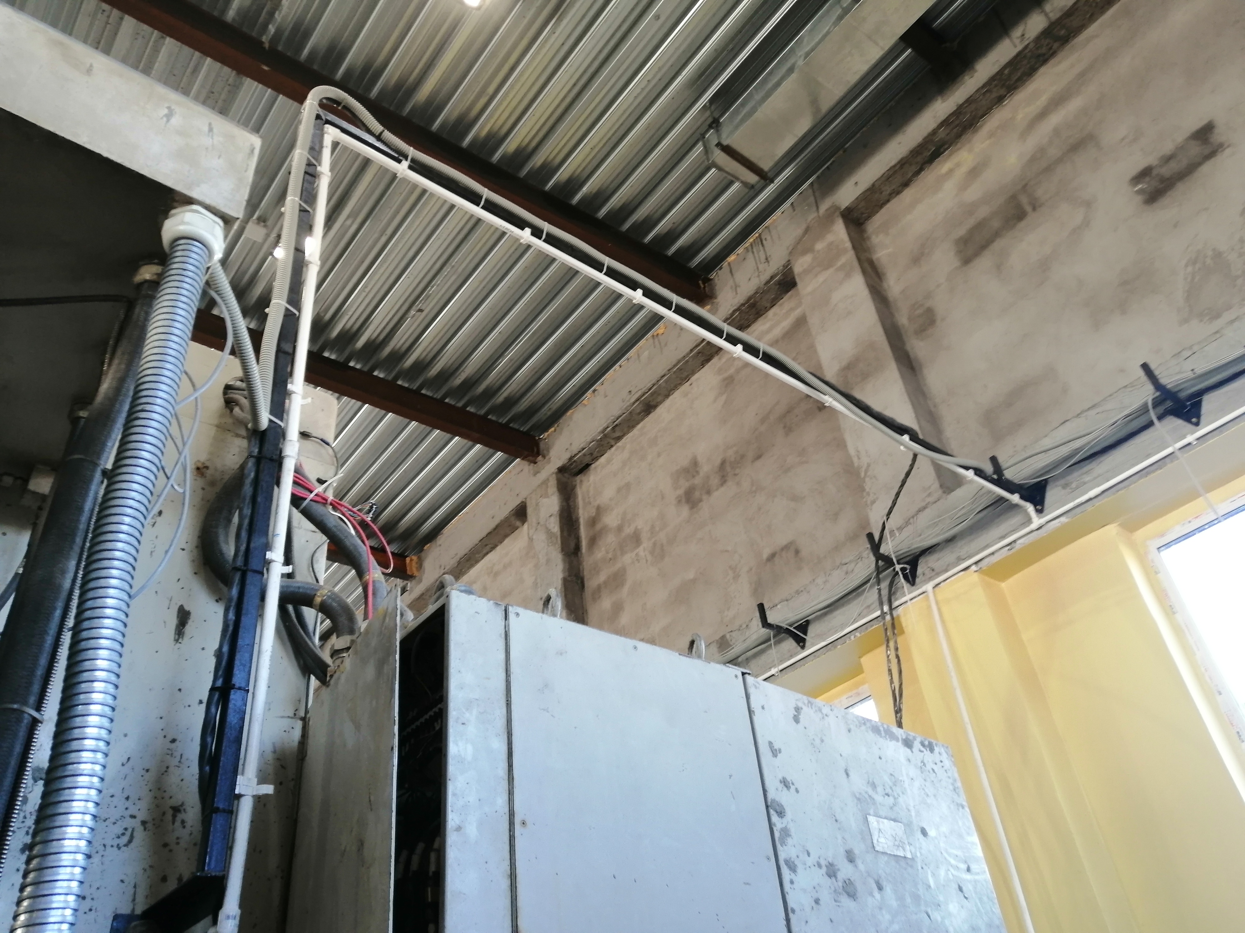

Сегодня спустя четыре месяца я наконец-то добрался до централизованного воздуха в цехе и доделал его.
Сразу подключил станочек. Ну и перетряхнул на нем систему воздухоподготовки. Заменил регулятор давления на современный, лубрикатор отмыл и почистил, заменил воздушные магистрали на медь.
IMG_20191228_145609.jpg (4033 просмотра) <a class='original' href='./download/file.php?id=174099&mode=view' target=_blank>Загрузить оригинал (2.61 МБ)</a>
IMG_20191228_145614.jpg (4033 просмотра) <a class='original' href='./download/file.php?id=174100&mode=view' target=_blank>Загрузить оригинал (1.95 МБ)</a>
IMG_20191228_145619.jpg (4033 просмотра) <a class='original' href='./download/file.php?id=174101&mode=view' target=_blank>Загрузить оригинал (2.58 МБ)</a>
IMG_20191228_145621.jpg (4033 просмотра) <a class='original' href='./download/file.php?id=174102&mode=view' target=_blank>Загрузить оригинал (3.06 МБ)</a>
IMG_20191228_153154.jpg (4033 просмотра) <a class='original' href='./download/file.php?id=174103&mode=view' target=_blank>Загрузить оригинал (3.71 МБ)</a>
И всё таки какой он огромный...

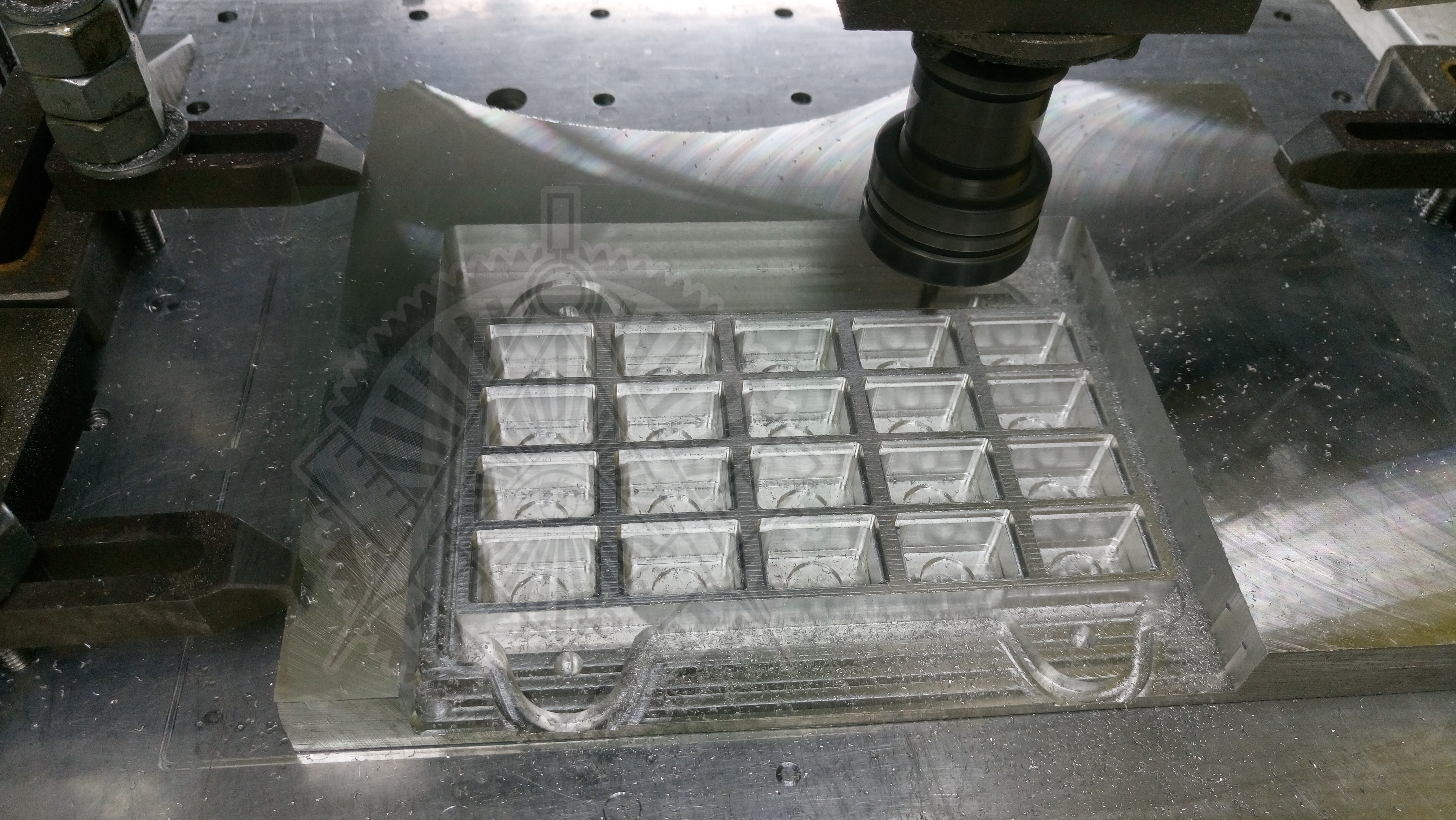

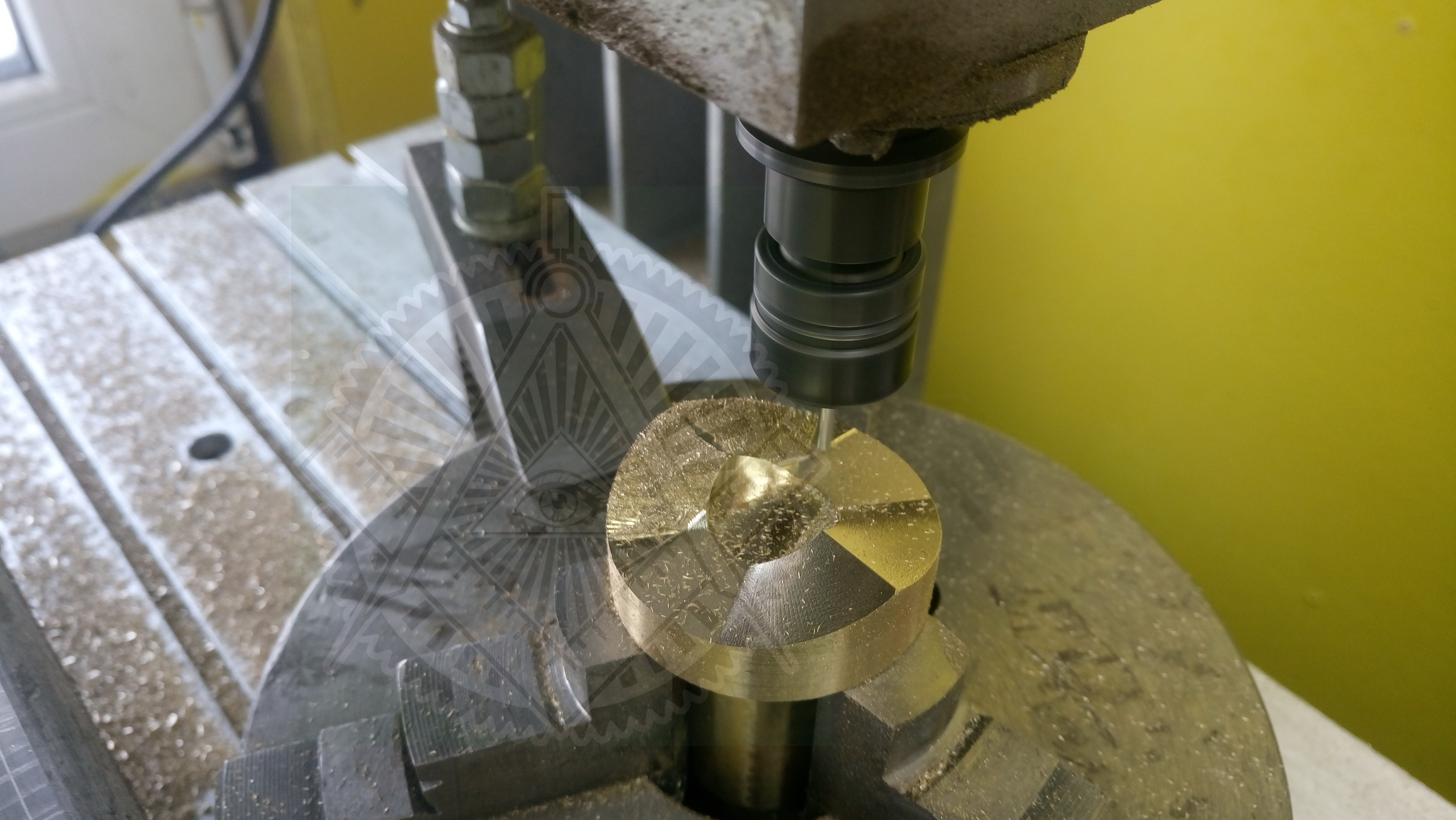

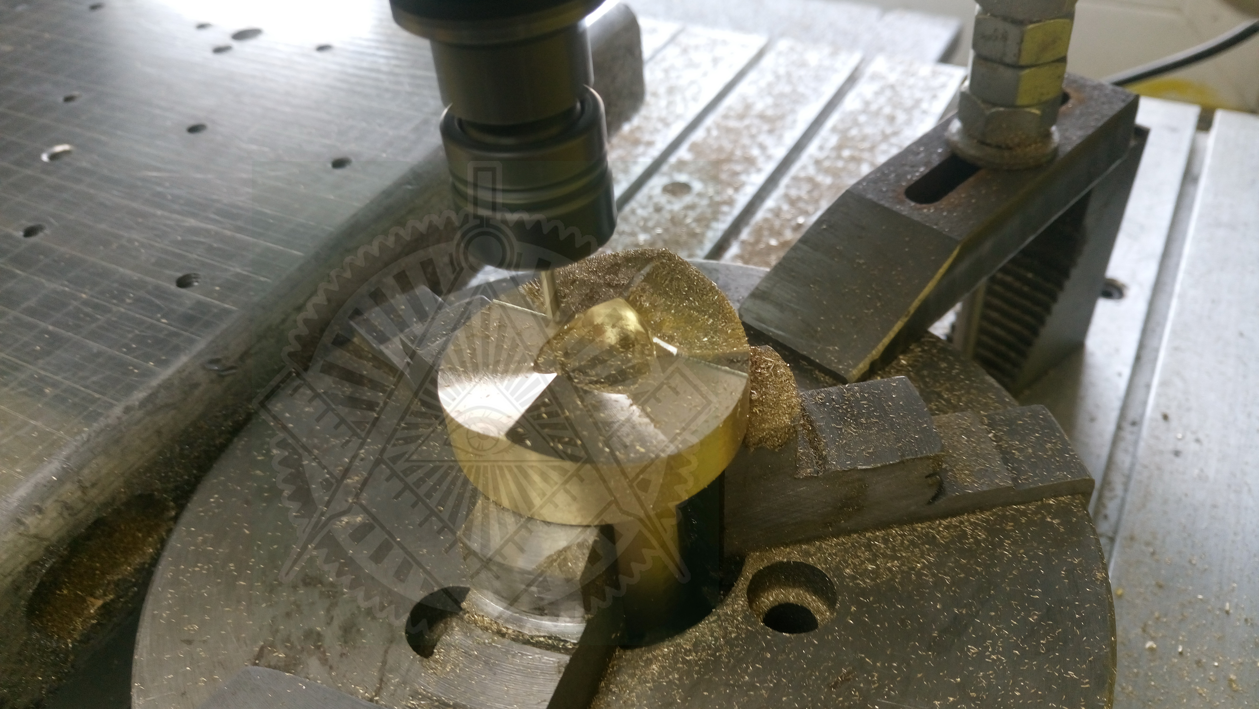

Изготовление модуля индикации для панели приборов автомобиля Камаз индивидуального изготовления.
Материал ВТ95, оргстекло.
Авторы:
1)Конструктор - Идрисов Рустам (Компас, Солидворкс)
2)Фрезеровщик - Василиса Ногина (ЧПУ фрезер ROLAND MDX650)
003.JPG (3929 просмотров) <a class='original' href='./download/file.php?id=174132&mode=view' target=_blank>Загрузить оригинал (3.39 МБ)</a>
002.JPG (3929 просмотров) <a class='original' href='./download/file.php?id=174131&mode=view' target=_blank>Загрузить оригинал (3.03 МБ)</a>
006.JPG (3929 просмотров) <a class='original' href='./download/file.php?id=174135&mode=view' target=_blank>Загрузить оригинал (3.52 МБ)</a>
001.JPG (3929 просмотров) <a class='original' href='./download/file.php?id=174130&mode=view' target=_blank>Загрузить оригинал (4.1 МБ)</a>
004.JPG (3929 просмотров) <a class='original' href='./download/file.php?id=174133&mode=view' target=_blank>Загрузить оригинал (3.8 МБ)</a>
005.JPG (3929 просмотров) <a class='original' href='./download/file.php?id=174134&mode=view' target=_blank>Загрузить оригинал (3.88 МБ)</a>
007.JPG (3929 просмотров) <a class='original' href='./download/file.php?id=174136&mode=view' target=_blank>Загрузить оригинал (5 МБ)</a>
008.JPG (3929 просмотров) <a class='original' href='./download/file.php?id=174137&mode=view' target=_blank>Загрузить оригинал (3.88 МБ)</a>
009.JPG (3929 просмотров) <a class='original' href='./download/file.php?id=174138&mode=view' target=_blank>Загрузить оригинал (4.09 МБ)</a>
010.JPG (3929 просмотров) <a class='original' href='./download/file.php?id=174139&mode=view' target=_blank>Загрузить оригинал (3.84 МБ)</a>
011.JPG (3929 просмотров) <a class='original' href='./download/file.php?id=174140&mode=view' target=_blank>Загрузить оригинал (4.69 МБ)</a>
012.JPG (3929 просмотров) <a class='original' href='./download/file.php?id=174141&mode=view' target=_blank>Загрузить оригинал (4.21 МБ)</a>
013.JPG (3929 просмотров) <a class='original' href='./download/file.php?id=174142&mode=view' target=_blank>Загрузить оригинал (4.19 МБ)</a>
014.JPG (3929 просмотров) <a class='original' href='./download/file.php?id=174143&mode=view' target=_blank>Загрузить оригинал (4.04 МБ)</a>
Изготовление элементов лифтовых замков.
Материал Бронза.
Авторы:
001.JPG (3843 просмотра) <a class='original' href='./download/file.php?id=174165&mode=view' target=_blank>Загрузить оригинал (3.59 МБ)</a>
002.JPG (3843 просмотра) <a class='original' href='./download/file.php?id=174166&mode=view' target=_blank>Загрузить оригинал (3.95 МБ)</a>
003.JPG (3843 просмотра) <a class='original' href='./download/file.php?id=174167&mode=view' target=_blank>Загрузить оригинал (3.89 МБ)</a>
004.JPG (3843 просмотра) <a class='original' href='./download/file.php?id=174168&mode=view' target=_blank>Загрузить оригинал (4.52 МБ)</a>
005.JPG (3843 просмотра) <a class='original' href='./download/file.php?id=174169&mode=view' target=_blank>Загрузить оригинал (4.26 МБ)</a>
ООО "Центр Технической Помощи", г.Южно-Сахалинск.

Коряга с двумя опорами это другая песня, это я балансировочный станок собираю, валы балансировать.
001.JPG (3717 просмотров) <a class='original' href='./download/file.php?id=174220&mode=view' target=_blank>Загрузить оригинал (7.16 МБ)</a>
002.JPG (3717 просмотров) <a class='original' href='./download/file.php?id=174221&mode=view' target=_blank>Загрузить оригинал (6.47 МБ)</a>
003.JPG (3717 просмотров) <a class='original' href='./download/file.php?id=174222&mode=view' target=_blank>Загрузить оригинал (6.43 МБ)</a>
004.JPG (3717 просмотров) <a class='original' href='./download/file.php?id=174223&mode=view' target=_blank>Загрузить оригинал (6.47 МБ)</a>

К своеобразным особенностям можно так-же отнести пневмолифт по всем осям и гидрозажимы. Пневмолифт регулируемый и зависит от массы детали на столе. Пневмолифт это воздушная прослойка на направляйках которая не дает деталям тереться друг об друга за счет зазора создаваемого воздухом под давлением.
20160711_121618.jpg (3715 просмотров) <a class='original' href='./download/file.php?id=174234&mode=view' target=_blank>Загрузить оригинал (527.87 КБ)</a>
20160711_121552.jpg (3712 просмотров) <a class='original' href='./download/file.php?id=174239&mode=view' target=_blank>Загрузить оригинал (2.4 МБ)</a>
20160711_121556.jpg (3712 просмотров) <a class='original' href='./download/file.php?id=174240&mode=view' target=_blank>Загрузить оригинал (2.88 МБ)</a>
И такие манометры с регуляторами давления на всех осях. Тоже в планах переделать на автоматику поставив управляемые редукторы давления.

Станину балансировочного обычным бетоном заливали? Я безусадочную смесь хочу попробовать для этих целей.
Судя по вырезам балансировочный на жестких опорах планируется.
Есть мысли какие датчики и главное какие мозги туда ставить?
Я пользую простой балансировочный прибор Балком-1 https://oookin.ru/balkom.htm
Конечно да, стенды зарезонансные на гибких опорах приходится делать, но результат вполне достойный получается.

По поводу пневмолифтов - крайне интеерсное решение. Известен пневмолифт на заднюю бабку больших токарных. А тут получается на все оси...
Тут такой вопрос - оно работает только на установочных перемещениях? Т.е. приподнимает направляшки.
Либо же воздух всегда подается и осуществляет разгрузку не размыкая соприкосновение направляющих, т.е. на рабочих подачах?
Сами направляющие какого типа? Квадратные?

Rionet писал(а):Станину балансировочного обычным бетоном заливали? Я безусадочную смесь хочу попробовать для этих целей.
С Новым Годом.
Балансировочный дорезонансник.
Датчики купил кое какие авиационные пьезоакселерометры, буду тестить. Есть вариант купить опробованные но дорого обходятся, поиграюсь СССР вариантами, если не раскачаю то куплю "оригиналы".
Мозги куплены - ENSET с автоматикой полной, частотником управляет по 485, место установки груза подкручивает итд итп. В электрошкафу станка справа от автоматов на фото стоит. Пока не тестили ничего, времени нет. Станок дособираю будут эксперименты.
Зарезонансный мне не пойдёт, У меня часть валов по планам - тяжелая + роторы + карданы. На фото только одна секция из планируемых 3-х штук. Для тестов и обкатки достаточно одной, дальше длину нарастим сколько надо.
Станок встанет на виброопоры, под них втулки с резьбами вварены заранее. По предварительным прикидкам так как суммарная масса довольно велика, одна секция примерно 1300-1500кг, дрожать в теории не должен.

Rionet писал(а):По поводу пневмолифтов - крайне интеерсное решение. Известен пневмолифт на заднюю бабку больших токарных. А тут получается на все оси...
Пневмолифт работает при любых перемещениях, что в холостую, что на подачах. Кроме воздуха туда еще и масло пихается смазочной станцией примерно 1 - 4мл каждые 180сек на каждую точку скольжения, обьем зависит от назначения точки, суммарно только на столах около 30 точек подачи смазки. В принципе у станка вообще нет понятия ручная подача, штурвал только один - MPG энкодер. Подачи все только сервами, либо с заданной скоростью, либо крутилкой. На нем вообще крутилки небыло, крутилку уже сам прилепил так как опух выставляться при помощи рабочих подач. Какой-то идиот в СССР решил что MPG это лишняя опция. Пришлось брать схемы, осциллограф и копать всю систему почти весь день...
Предварительные замеры показали, что на линейных размерах включение лифта не сказывается, но более точно я смогу это измерить после того как придет направляшка с неметчины и появится нормальная скалка длиной 750мм.
Редукторы 4шт для пневмолифтов уже куплены вот такие:
https://pnevmex.ru/catalog/proporcional ... 6h-v1n-c1/
1d5zm18a2u.jpg (3601 просмотр) <a class='original' href='./download/file.php?id=174271&mode=view' target=_blank>Загрузить оригинал (37.79 КБ)</a>
1d5zmgs3od.jpg (3601 просмотр) <a class='original' href='./download/file.php?id=174272&mode=view' target=_blank>Загрузить оригинал (42.45 КБ)</a>
1d5zmj7etk.jpg (3601 просмотр) <a class='original' href='./download/file.php?id=174273&mode=view' target=_blank>Загрузить оригинал (33.61 КБ)</a>
Благодаря им я смогу точно выставлять давление и при помощи специально созданной таблички (типа питчей) если что компенсировать "подьем" станины лифтом. Так же (пока в теории) можно будет массу изделия высчитывать по показаниям встроенных в редукторы манометров, так-как при подаче на клапан к
примеру 5,364В на пустом столе давление будет 3,275кгсм а при столе с нагрузкой в тонну - 4,233кгсм за счет прижатия стола к опорам и соответственно увеличения сопротивления рассеиванию воздуха. Эти значения можно будет откалибровать и использовать как константы.
Направляющие все прямоугольного сечения шириной 180-200мм, поддерживающие направляющие по краям стола шириной 50мм.

Сегодня был день сортировки всякой фигни. Вдвоём со студентом сортировали болты, гайки, фитинги всякие. Раскладывали пластинки, фрезы, резцы и прочую мелочевку.
А все по тому, что я с утра случайно на вторичном рынке прикупил отличный органайзер. Судя по цене как я понимаю, это мне за хорошее поведение подарок на Рождество сделали откуда-то сверху.
Хотел самодельный подобный делать, а тут раз и всё уже сделанное.
Только надо таблички будет переделать. Ну и еще пара дней сортировки и перекладки.
